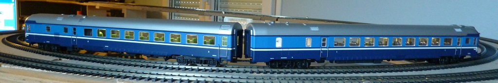

por si a alguien le puede aportar algo, adjunto unas fotos de mis retoques al TER.
Separación con barra rígida a medida:

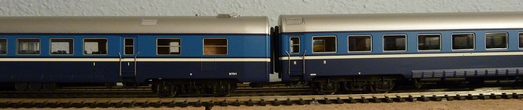

En curva, elongación adecuada:

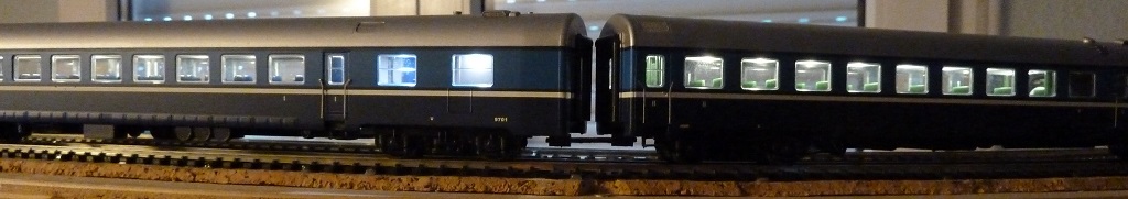

y con la iluminación ya instalada.

También mi nuevo Ter vino con la luna frontal despegada. Hay que desmontar con mucho cuidado las piezas que rodean la cabina y son los conductores de las luces frontales. Además el motor hacía mucho ruido, pero después de engrasados lo engranajes y ruedas, y hecho el rodaje pertinente parece que va bien. Sigue coleando la mucha distancia entre los fuelles de los dos coches. Le he hecho un nuevo encganche a medida y ahora van fuelle con fuelle. Creo que lo siguiente que haré será ponerle luz interior.
