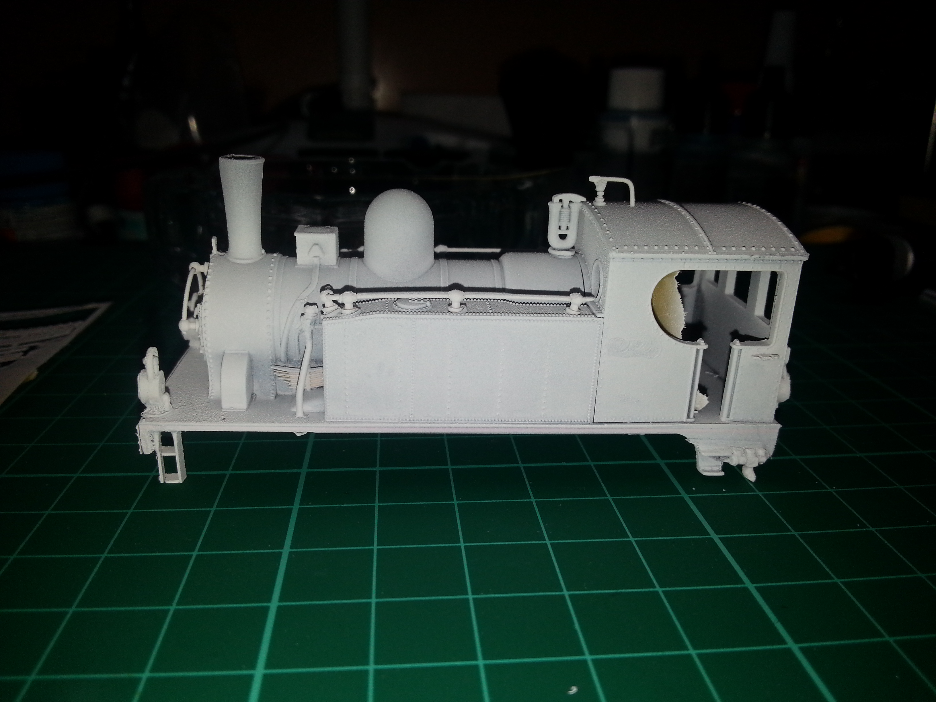

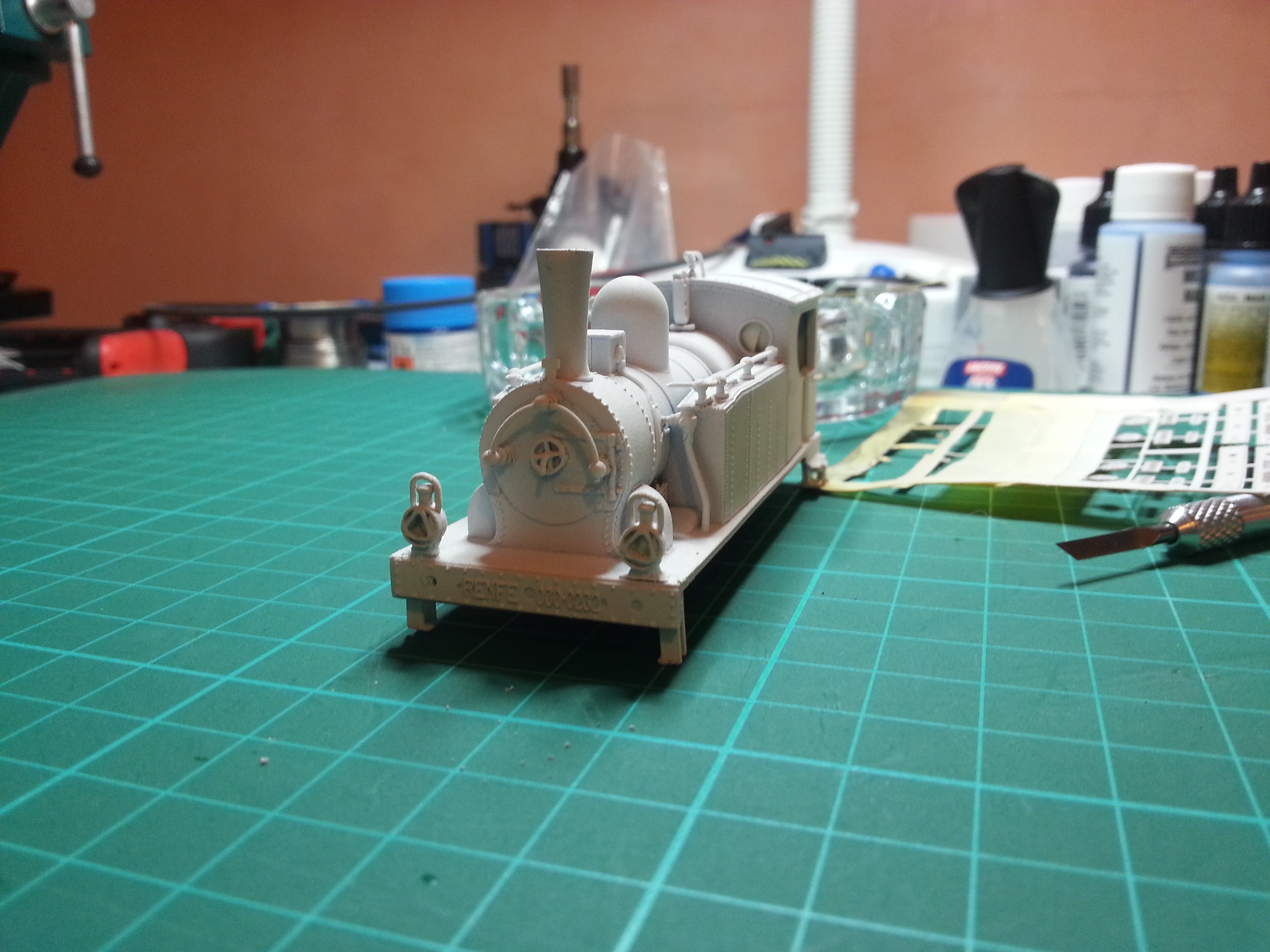

A ver, que hay malentendido, el modelo de electrotren es MAS ESTRECHA que la real, y más alta por un plomo interior sobredimensionado totalmente

Pero La locomotora real era en sí más estrecha de lo normal ¿En tanto se van las cotas? :(
¿Nos podéis dar un poquito más de información al respecto, por favor?
Muchas gracias, saludos.

la locomotora real es mas ancha que el modelo reproducido por et..que ademas es mas alto de lo que debiera.

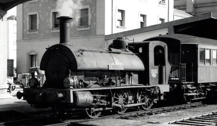

No sé si es más ancha que el modelo, ni cuánto, pero sí era más estrecha que el gálibo normal de Renfe y el BPT.
Compañía del Ferrocarril Almàssera- Bonrepós
Muy seguro te veo yo, ¿de donde sacas tal afirmación, yo solo se que hay cosas que midiéndolas no cuadran y visualmente tampoco, tan solo mira los cilindros y la anchura de la locomotora
Y ojo, que la Caldas es mucho mas estrecha el modelo de et que la real y que el forné...

2,67mm del ancho de vía seguro, más el extra del gálibo diferente entre los modelos continentales y los españoles.

Lo de la via eso no tiene solución, pero dudo que la diferencia de gálibo fuese tan exagerada, tan sólo mira fotos, hay cosas que NO cuadran...

Ver es creer... Vuelvo a pegar:

Quiero hacer constar que trato de hacer una crítica constructiva. Sería una pena que, intentando con buena intención solucionar la realización tan pobre de Electrotren, se cayese en otro error similar. Además, si podemos determinar el cambio mínimo a efectuar para que el modelo sea correcto, optimizaremos también su coste.

Si, pero si la base no vale porque está mal, no tiene ballestas, dos cambios de marcha, es mucho más alta que la real y encima esa bancada que no se puede hacer nada con ella, mínimo hay que bajar la cota de TODA la locomotora....

Con los números en la mano. ¿De cuántos milímetros de diferencia de altura estamos hablando?

Vamos a ver.
Toda la cuestión se reduce a las medidas originales y las medidas reducidas en HO (87 veces mas pequeñas).
Sergi Bermell ya publicó hace años un BUENÍSIMO plano a escala 1/43 (se pueden adquiri en MABAR).
Se reduce ese plano a 1/87.
Se compara con la de Electrotren.
Se ven las diferencias..
...y ya tenemos los posibles errores.
O vamos a Burgos, si no nos fiáramos del plano de Sergi (yo si me he ido fiando de otros planos suyos en mi carrera modelística y los "errores" son mínimos, cuando los hay) y medimos la original.
Con cifras en la mano no hay interpretaciones: las matemáticas no engañan.
Yo no tengo un modelo de Electrotren para poderlo hacer: me parece tan malo, por la bancada, los bajos de la albarda, las ballestas que faltan, los dos cambios de marcha, los pasos de ruedas, interiores, etc.. que no me lo he comprado.
Solo lo haría si finalmente se demuestran esos errores de medida mencionados, y unicamente para utilizar su mecánica.
Cifras, números, cotas. Eso es lo que nos falta para zanjar el debate y empezar (o no) a pedir kits de latón con razones irrebatibles.
