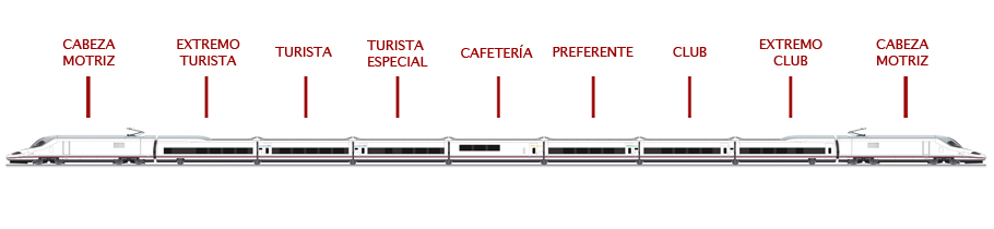

Mensajes: 1778
Registrado: 28 Nov 2008 18:58
Holas
He encontrado en la web de Talgo unas imágenes de sus trenes.
La del T350 me gusta porque muestra los diferentes tipos de coches talgo intermedio que forman la composición, como se comenta en este mismo hilo.
Falta el coche preferente más próximo a la cafetería, que tiene 4 ventanas en lugar de 5 para meter parte de la cocina según leí una vez.
Si que aparece el "turista especial" o PMR que es, también, el más próximo a la cafetería pero por el otro lado.
Salud !!
