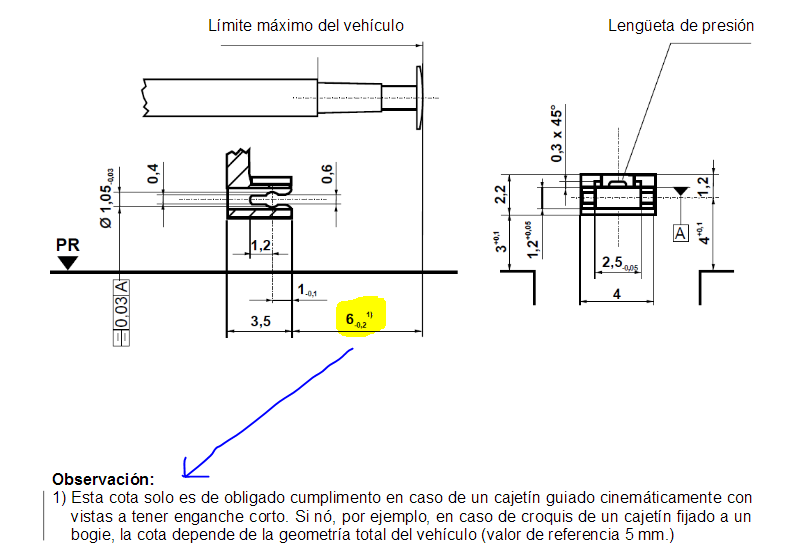

Por centrar un poco el debate, y si es posible aprender un poco entre todos, que para eso sirven también los foros, esta sería la norma NEM (NEM355) que tiene que ver con el tema que tratamos (ver adjunto).
En este caso, y a diferencia de las locomotoras 333.3 y 321 de la misma marca, las tolvas de MFTrain tienen un enganche que sí es acorde a la norma NEM357 (4,1 mm. entre la cabeza del enganche y el eje de giro para el levantamiento). El problema está en la posición del cajetín del enganche, que según la norma debería estar a una distancia de 6 mm. de los topes, para que los vagones circulen pegados tope con tope. En el caso de los vagones de MFTrain, esta distancia es de tan solo 4 mm., lo que explica que el enganche salga demasiado del vagón, y la distancia entre dos vagones enganchados sea excesiva.
Sinceramente, no creo que la solución fuera sencilla para el fabricante, ya que mirando el vagón me da la sensación de que sería difícil ubicar la cinemática más adentro sin que chocase con el bogie o con el primer eje. Las opciones que yo veo serían:
  • Desplazar la cinemática hacia el exterior, incumpliendo la norma NEM355, y colocar un enganche normalizado según la NEM357 (sería la que ha tomado el fabricante
  • Colocar la cinemática en su posición correcta según la NEM355, y desplazar hacia el centro los bogies del modelo (solución "Costas Startrain").
  • Desplazar la cinemática hacia el exterior, incumpliendo la norma NEM355, y colocar un enganche más corto como los que sugiere el hijo de banano, incumpliendo la norma 357.
Entiendo que entre las opciones de distorsionar el modelo e infringir alguna norma NEM, el fabricante ha optado por mantener la fidelidad al vagón real y tratar de mantener las normas NEM en lo posible, usando un enganche completamente acorde a la norma, aunque fallando en la ubicación de la cinemática.
Personalmente, pienso que una opción bastante elegante que podría haberse tomado sería incluir además de los enganches normalizados una pareja de enganches más cortos como los que se han presentado en este hilo, para quien quiera una distancia más realista entre los vagones.
Dicho esto, como el movimiento se demuestra andando, he puesto a dos de mis tolvas dos enganches de los sugeridos por catenarias, y he hecho unas pruebas. El enganche que yo he puesto es el de tipo 2, creo que el de catenarias es el 1, que es aún más corto.
Con enganches normales, la distancia entre topes es de 6 mm. Con enganches cortos, la distacia entre topes es de aprox. 3,5mm. (quizá un poco menos).
Con enganches normales la función de desenganche en las vías desenganchadoras a mí me funciona perfectamente (en diversas fuentes, como kilometro160, se asegura que no funciona bien debido a la escasa longitud del pivote). Con los enganches cortos, la tolva se desengancha, pero el mecanismo la levanta un poco (algo que ocurre también con otro material, como por ejemplo los vagones pequeños de dos ejes de la nueva Ibertrén).
No sé qué tal funcionará con los enganches de tipo 3 (los más cortos), es posible que no llegue a desengancharse o que el salto sea más grande. En todo caso, siempre da más flexibilidad que formar una composición indeformable mediante barras de enganche.
Volviendo a mi idea de incluir dos longitudes de enganche, esto permitiría poner un enganche largo en el testero que circule hacia adelante y uno corto en el que circule hacia atrás (dado que las vías de desenganche actúan sobre el enganche del vehículo que va detrás, por tanto su enganche delantero). La distancia entre los vagones se reduciría apreciablemente sin perder funcionalidad (más que tener previsto el sentido de circulación).
Por otro lado, pensando en los amigos que usan enganches profi, me temo que no hay ninguna solución para tener los topes más juntos (el enganche profi, según kilometro160, los deja a unos 4 mm.). En este caso chocamos con el diseño y posición del cajetín, que como ya he dicho me parece que viene forzada por el diseño del vagón real, con lo que si MFTrain hubiera querido cumplir la norma NEM y colocar el cajetín en la posición correcta tendría que haber alterado el diseño del vagón, tal como Startrain ha hecho en sus "Costas".

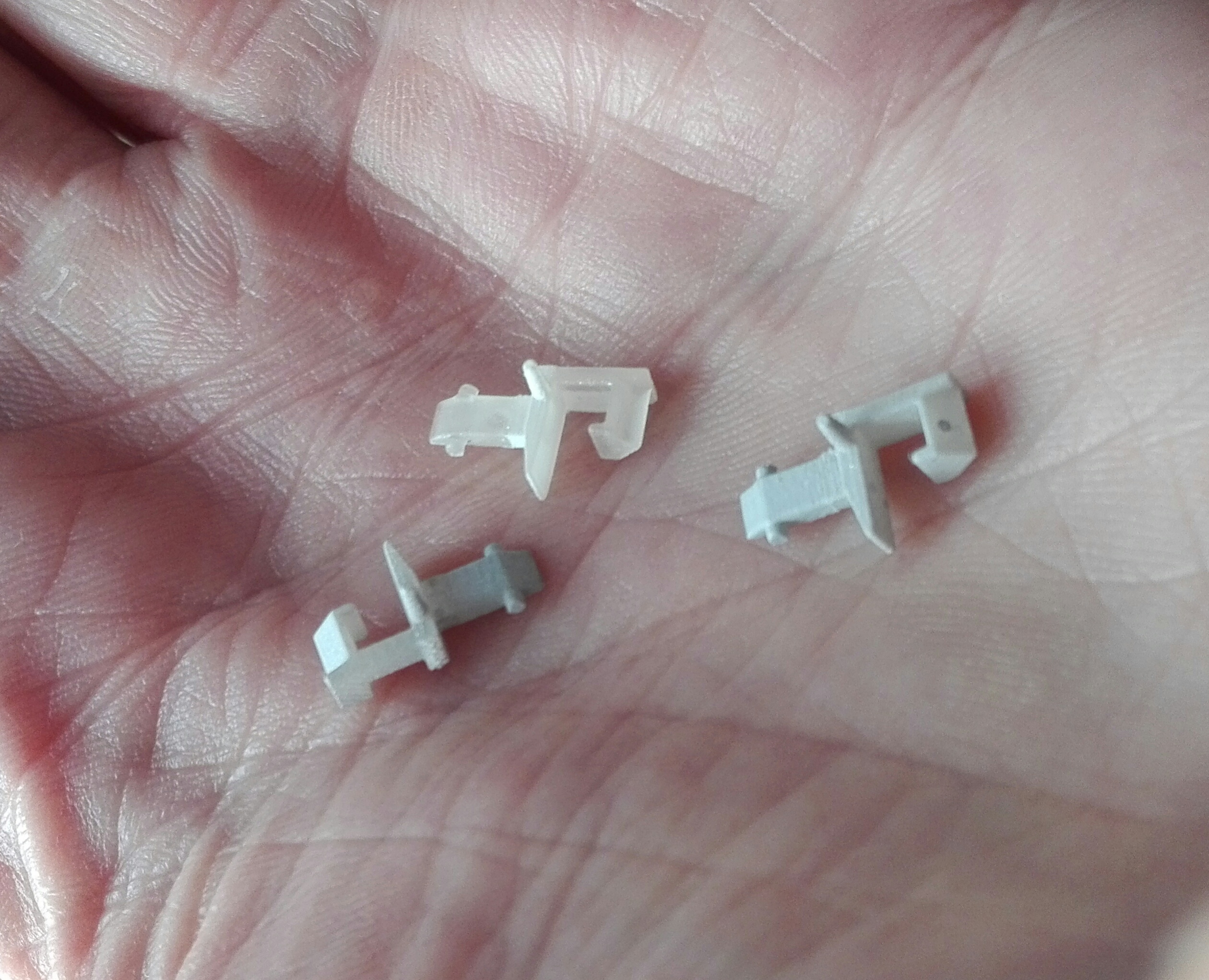

Enganches Nem en impresión 3D según norma.
Ahora sólo habría que decidir que largada nos interesa, para nuestros modelos. Y a Imprimir muchos.
Unas pruebas que tenía en el.cajón.

Lo de la impresión 3D de enganches me da curiosidad, básicamente porque, corrígeme si me equivoco, la impresión 3D se realiza por capas, y la superficies de lo impreso suelen quedar con un rayado paralelo debido a este proceso. Entonces, me pregunto qué tal funcionarán estos enganches en cuanto al movimiento que deben hacer en el cajetín para el desenganche, o si esa superficie que -si es como yo digo- tendría una rugosidad dificultaría el giro.
Imagino que con tus pruebas de impresión habrás podido comprobar este aspecto, a ver si me resuelves la curiosidad.
Positivos: Alex,rodrevil,javi269pantone,JUANPO,ramonbarroso,jferna77,Aut592,Elmanu269,aloga,foicevermelha,albertogm,panscrapers,jemipas,PK2
Nota 29 Oct 2016 17:40
Mensajes: 1219
Registrado: 19 Feb 2013 14:09
Todo depende de el grosor de capa y la precisión de la máquina, la posición de o impresión, el material y algún factor más.
Estos está impresos a 29 micras pero se puede ir a más.
La cuestión es Imprimir más enganches y probar y después decidir.

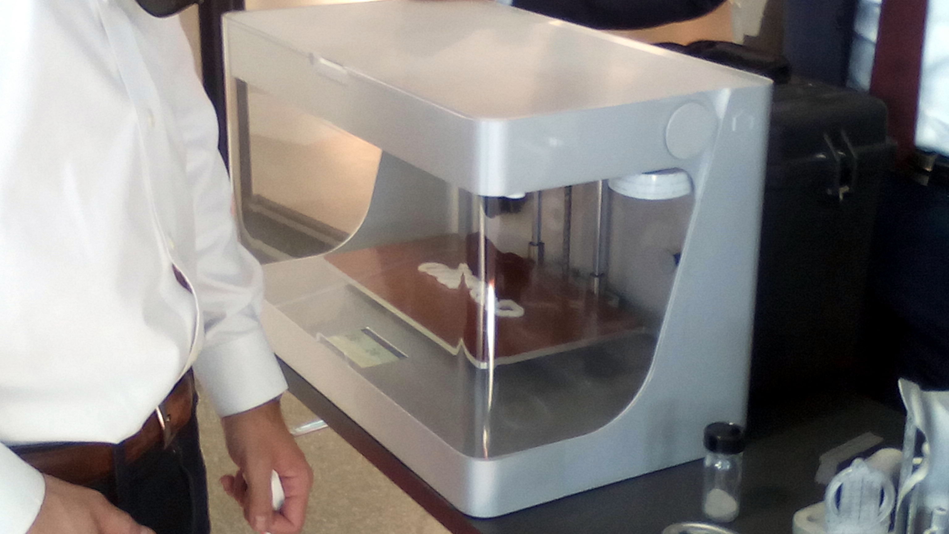

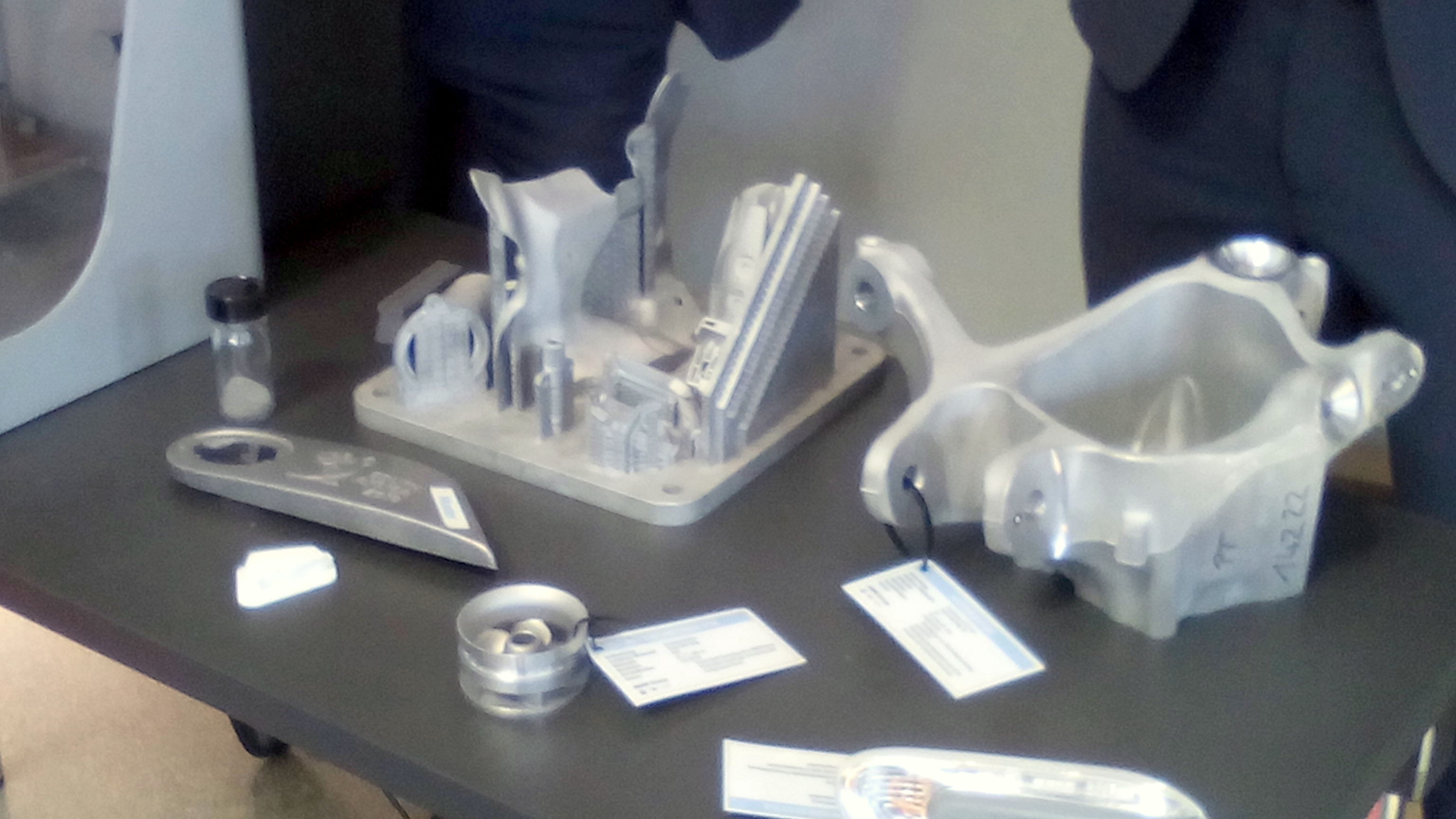

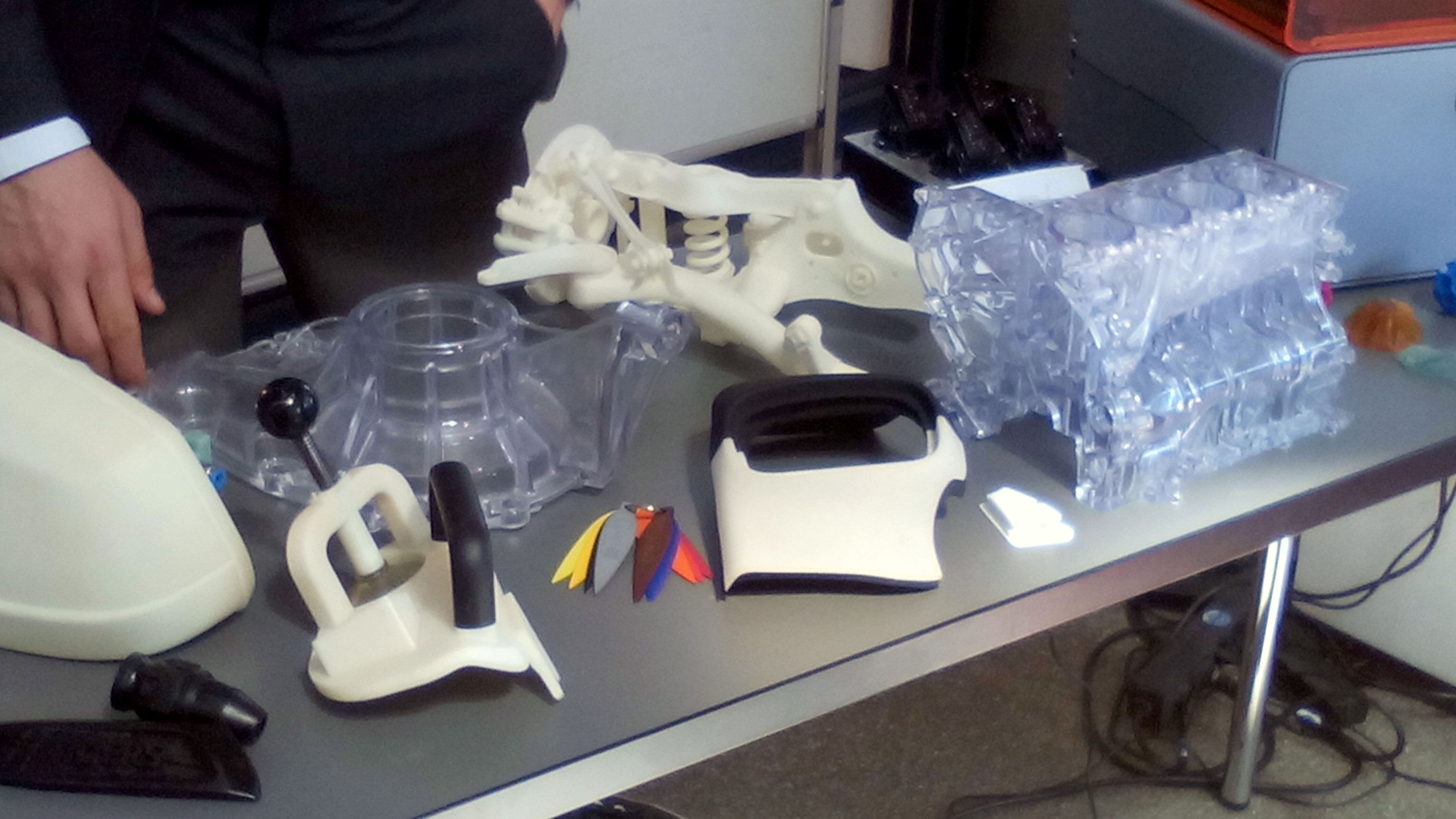

Mira volviendo a ver estas fotos, voy a contestar en parte a iñigomena.
Estas fotos están tomadas en, por decirlo así, la supertienda, museo, presentación de innovaciones de BMW en München
Son impresiones en 3D hechas incluso en METAL, esto, parece que ya se está poniendo interesante y no como hasta ahora, que el material era algo delicadito de manejar.
Y si la poderosa industria del automóvil empieza a meter baza en el tema, esperemos que la impresión en 3D, de el salto que a mi modo de ver le hace falta.
José
Viva la vía verde
Nota 30 Oct 2016 10:54
Mensajes: 1219
La foto superior es sintetizado de aluminio y DMLS, estas tecnologías son bastante modernas y piezas finales para uso.
La inferior tienes sintetizado de poliamida SLS, políjet en resina y SLA el resina, la pieza trasparente del bloque motor o políjet en Vero clear translucido.
Todo esto ya lleva tiempo hecho, pero por aquí llevamos algo de retraso.
El siguiente paso es poder hacer piezas finales de producción en serie y ya existe algo de esto.
