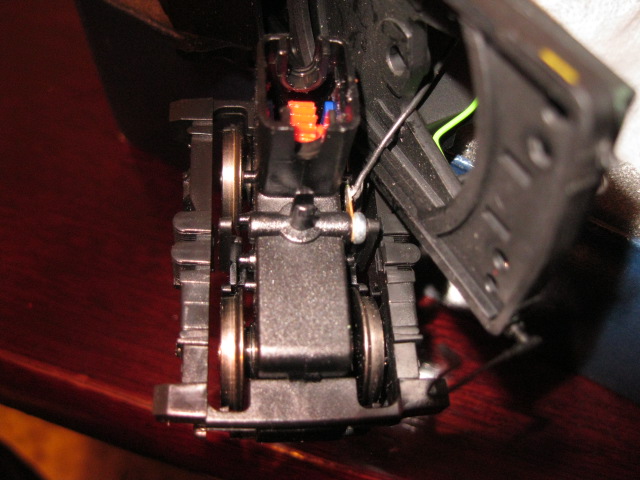

La locomotora tiene un problema en los puntos de apoyo de los bogies. O una interferencia, en dicha zona puede se desde una rompa de corriente salida de su sitio o incluso algo de soldadura del.cable en el bogies, o que este este pinzado en un lado.
Si fuera un problema de placa y carcasa. Esta se vería mal cerrada por un lado.
Es alguna pijada entre el bogies y el chasis. Seguro.
Si, supongo que algo de eso es. Si se puede concretar mas el tema, mejor, pues abrir la maquina es una pesadilla.

Ante todo, agradecer a ala37, que acertó con el problema, y a JrAdria que también:

Sin mas por añadir, solo que he abierto como veis la 269, limado el tornillo lo que he podido, y nada mas por comentar.

Gracias señor, que no todo el mundo agradece despues.
Soy muy maniático de ese tema, que asienten bien en la via, sin cojeras, y sabia de este problema en las japos, algunas.
Es fácil rebajarlo, lo sacas, lo sujetas en un minitaladro o portabrocas y a limarle, haciendo que lo que apoye en el chasis sea el bogie y no el tornillo.

Una cosa. Se supone que si esto pasa en boguie también puede paras en el contrario. Asegurate que el otro también apoye bien y por si acaso dale un repaso de lima. Ya abierta se aprovecha.

Pues que el tornillo que sujeta la toma de corriente, es gordo y esta mal diseñada su posicion y hay que limarlo para que no haya falso apoyo con la parte inferior del chasis.
Esto hace que la locomotora se apoye ladeada o inclinada.

Te aclaro que el problema solo se daría en las 3 carriles, pues en las 2 carriles hay tomas en ambos lados, y en vez de apoyar los tetones, que quedan cortos, apoyarían los 2 tornillos + toma corriente. En la 3 carriles, solo hay toma de corriente en un lado, porque el eje no va aislado, y Electrotren solo puso una por bogie. En este caso, apoya por un lado el tetón (mas corto) y por el otro el tornillo (que sobresale) y es mas alto; de ahí la lateralidad de la carrocería. Los de 2 carriles podría ser que las tomas no estuvieran bien horizontales, pero siempre sería una diferencia minima.

No es un caso aislado, como os empeñais algunos: si desmontas y miras detenidamente, verás que el diseño de los tetones no tiene altura suficiente para apoyar, que sería lo suyo. O una de dos: el agujero donde va atornillada la toma está algo alto, o bien los tetones los diseñaron cortos: Así todas las Mitsu van apoyadas por los tornillos, no por los tetones. Si los cortaras, la maquina se quedaría igual. Ya han cambiado el titulo, para que los puretas no os escandalizeis, pero sigue siendo otra "cagada" de diseño de Electrotren/Hornby. Yo lo veo así.
Y aclarar otra vez, que esta maquina no ha sido manipulada ni nada de eso, la compré hace años, ha estado dormitando en el armario muchos años, y ahora, al tener maqueta y ponerla en via junto a otras, se vió el fallo. Como también dije, me daba miedo abrirla, cosa que finalmente tuve que hacer, porque al comprarla 3 carriles ya viene con inversor/deco, no hay que manipularla para nada. Como se ve en la foto del bogie, el tornillo que lleva supongo que es el de origen.

La teoría que comenta el compañero de ambos tornillos, es posible. E incluso el bogie giraria más fino sólo apoyando en las cabezas de los tornillos.
Podría haber sido una decisión de producción para limitar la holgura entre el bogies y el chasis. E incluso levantar la locomotora sobre el boguie para evitar algún rozamiento.
Para saber si hay tornillos más grandes puestos es sencillo no hace falta abrir, sólo con enfrentar una contra otra y ver si alguna los topes están más altos que otra, para ver que está más alta.
Si todas esta igual, toca analizar sólo una para saber que te encontrarás en las demás.

Los tornillos originales de las locomotoras Electrotren no creo que sean de color alumnio, sino negros. He abierto montones de locomotoras y no los he visto nunca plateados.
Tu locomotora cero que ha sido manipulada antes de comprarla tú, y no sería culpa de Electrotren en este caso. Lo típico de los mercadillos, que todo el material es "nuevo de vitrina" aunque lleve más kilómetros que el camión de Seur.

Sin desmontarla, te puedo decir que si son así de grandes. Las mías son DC y tienen dos, y los dos igual de grande. He sacado unas fotos, pero no se ven bien.
