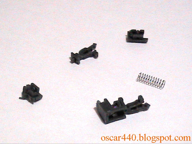

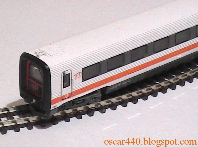

He estado entretenido hoy desmontando los enganches y probando de nuevo el automotor, tanto en el circuito de pruebas, como en la maqueta. La conclusión es fácil de resumir: ESTE TREN NO ADMITE LOS RADIOS DE CURVA R1, NI R2. En ambos casos, mis vías son Fleischmann. Así pues, una vez desmontados los dos enganches de los dos testeros, el automotor ya admite todos los radios de curva, pues el boje tiene más ángulo de giro. Retirar los enganches ha sido muy difícil, y creo que es irreversible, pues se han roto y no sé si el fabricante suministra repuestos. En mi opinión, hubiese sido bastante más sencillo un cajetín normalizado NEM para los enganches adosado al chasis, con movimiento independiente al boje, y dejar los bojes con giro libre.
Otra cosa es el poco peso del coche sin motor, un peso muy distinto al del coche motor, que lo hace descarrilar en algunos desvíos con curva y contra curva, debido a su poco peso. Habrá que desmontarlo y darle lastre, y así aprovechar para esconder y pegar en el interior esos cables que quedan sueltos y que desde el exterior se ven. Otro detalle, es que en la parte delantera, la luz se transparenta por la carcasa, aprovecharé también para pintar esa parte interior, en los dos coches, para que la luz no transparente la carcasa.
En mi opinión, son varios los detalles que hacen que este automotor no sea un modelo de diez, pues no es el modelista quien debe adaptar su maqueta para que un modelo pueda funcionar, sino que es el fabricante quien debe tener en cuenta distintas premisas. Lo que no voy a hacer, es gastarme doscientos euros para tener un tren guardado en la vitrina, o en el cajón. Eso sí, la mecánica del modelo es de lujo, es muy potente y rápido en la maqueta, a la vez que silencioso. Obsérvese en la primera fotografía, que las bocinas son en relieve, cuando se podían haber reproducido de una manera mucho más real. Por lo demás, estéticamente, es muy aceptable, incluyendo la reproducción de los espejos retrovisores (viene una bolsita en el interior del embalaje, con espejos retrovisores de recambio), en cambio otros detalles como las bocinas, están reproducidas con menos esmero.
Adjunto una fotografía propia del modelo, girando ya los bojes sin problemas en curvas de radio R2, como se puede ver, el testero ya no es lo que era sin los enganches, y en la segunda fotografía propia, así es como han quedado los enganches, uno de los muelles, y alguna pieza más, se me han perdido.

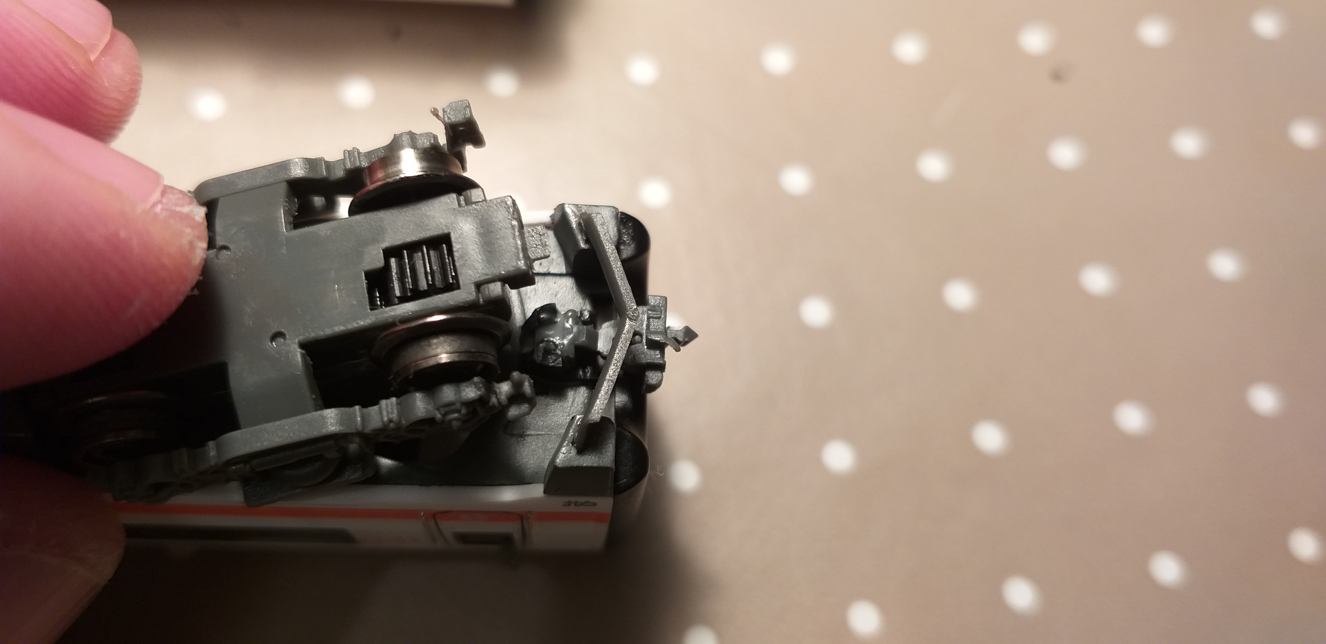

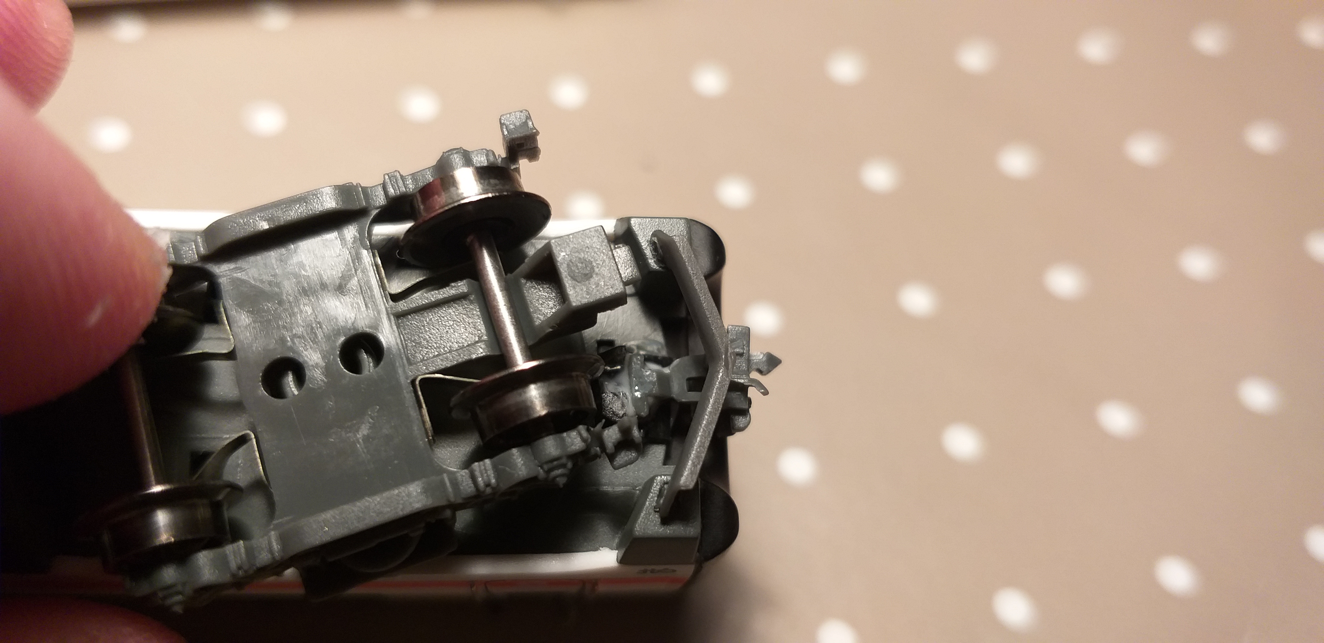

En otro sentido, la solución al tema de los enganches es bien sencilla, pasa por desencajarlos con un alfiler o destornillador de punta fina, quitarlo de su alhojamiento donde va el muelle, sale girándolo, y pegarlo con cola blanca que es reversible y no daña nada, a los bajos ajustando el lugar para que no toque con el bogie ni sobresalga nada. Que todo el bricolaje fuera así, en el tema tracción va sobrado, igual que le sobran aros de adherencia a pesar de tener tracción solo a un bogie.
Barato no es para lo sencillo que resulta, solo un molde para ambos coches y tracción solo a un bogie, pero es que ya no hay nada barato, todas las marcas se están aupando a precios cada vez mas altos, unas con mejor calidad que otras pero desgraciadamente con todo lo que huele a renfe se están pasando tres pueblos sin ser una maravilla. Veremos si esto es pan para hoy...
Nota 27 Ene 2022 10:33
Mensajes: 141
Registrado: 20 Sep 2017 10:27
Hola cerronegro
Gracias por la solución aportada. ¿Tienes alguna foto para ver cómo queda después del apaño?
Una vez hecho entiendo que ya pasa por todos los radios sin problemas, no?
Saludod
cerronegro escribió:
En otro sentido, la solución al tema de los enganches es bien sencilla, pasa por desencajarlos con un alfiler o destornillador de punta fina, quitarlo de su alhojamiento donde va el muelle, sale girándolo, y pegarlo con cola blanca que es reversible y no daña nada, a los bajos ajustando el lugar para que no toque con el bogie ni sobresalga ..
Tratos positivos: mianga67, nintendofan1980, BLS, cargaru, raulsanmiguel, iberjesus, portopolis, Scorpio35
Nota 27 Ene 2022 12:55
Mensajes: 177
Registrado: 21 Mar 2009 17:47
Espero te sirvan estas fotos. Yo utilicé unos cajetines de plastico con una parte plana, sobre los que pegué los schafenberg dando forma con un cuter.
