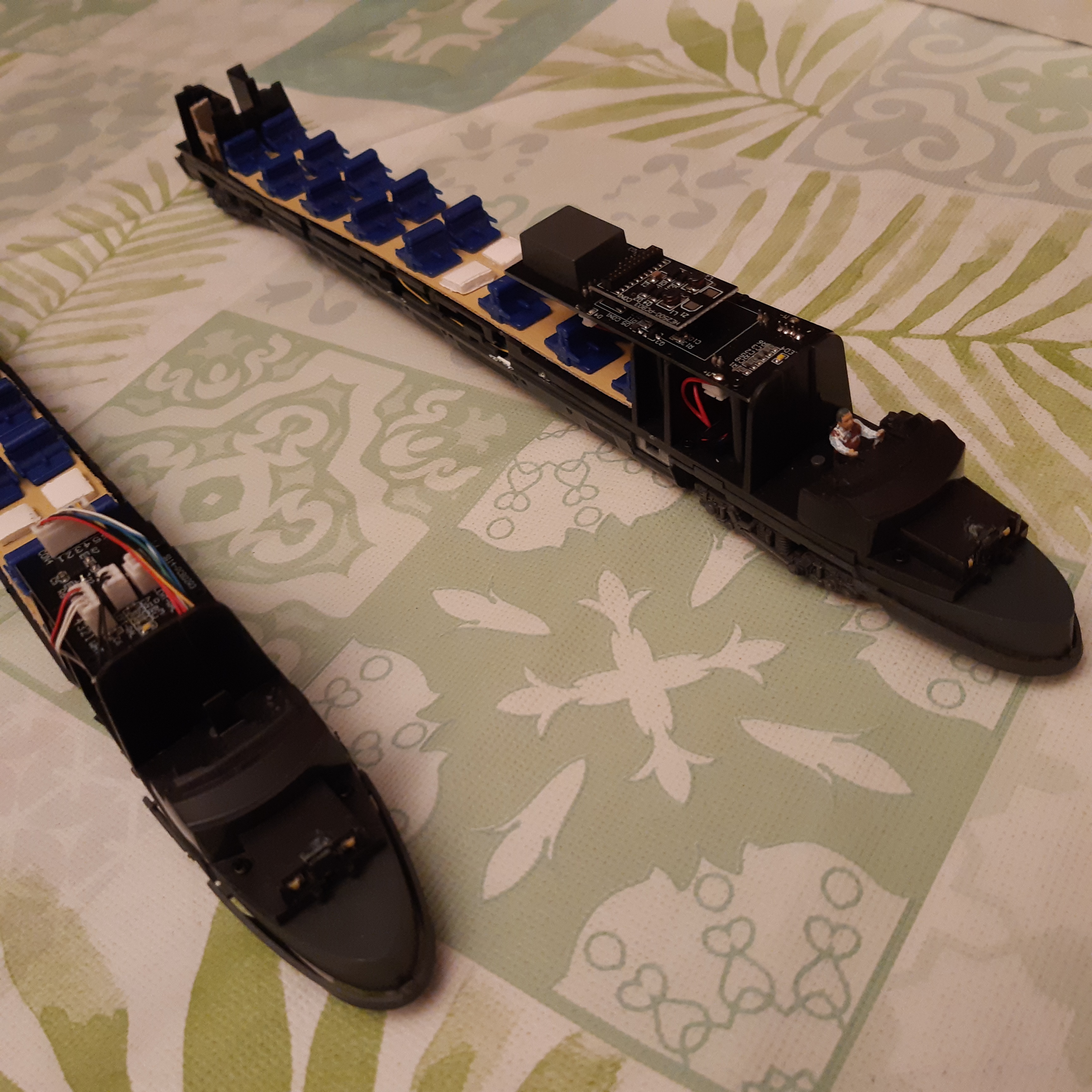

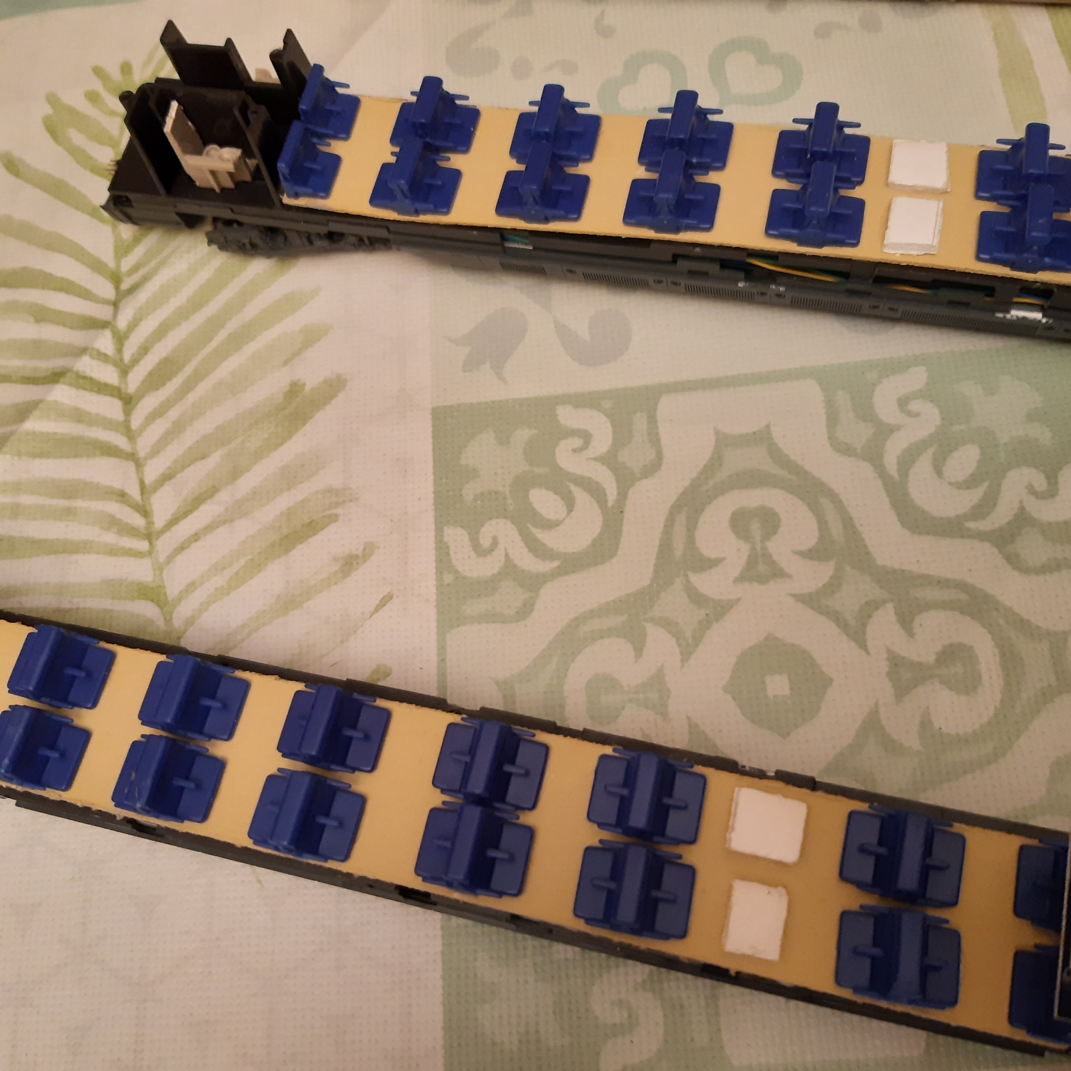

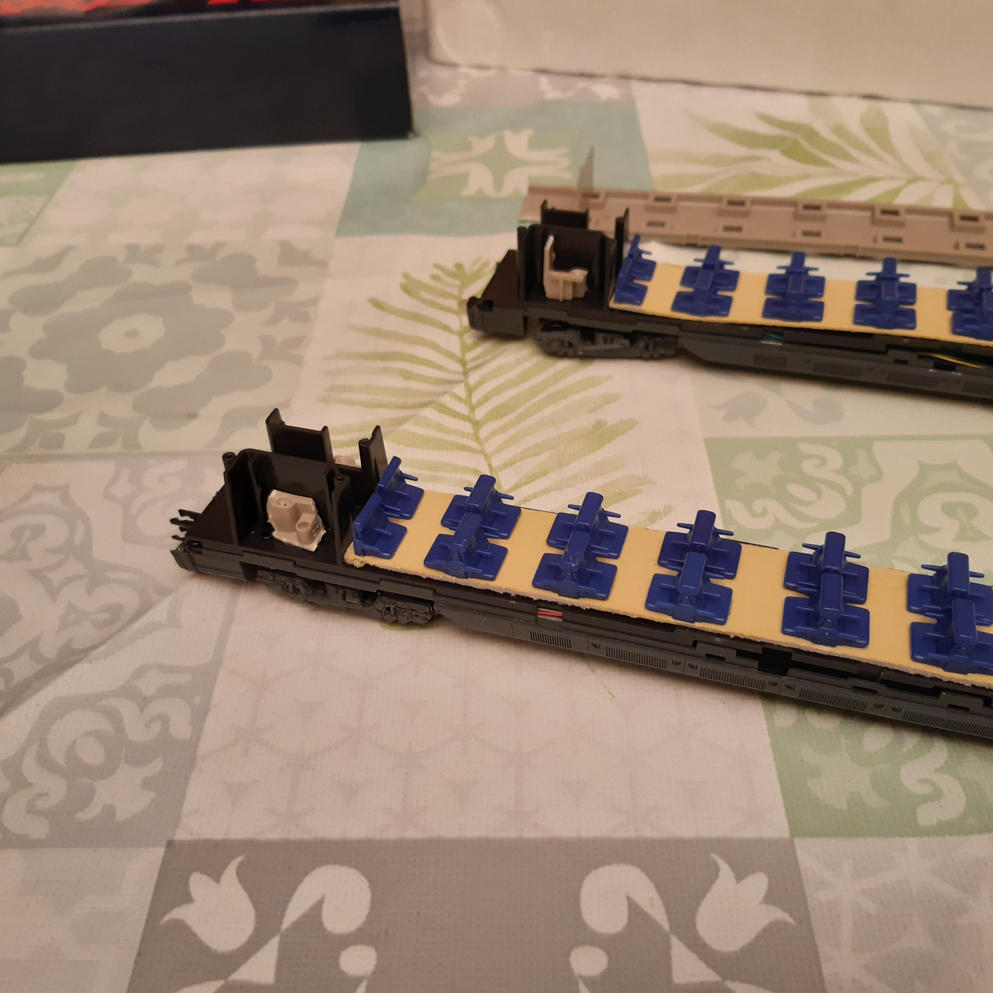

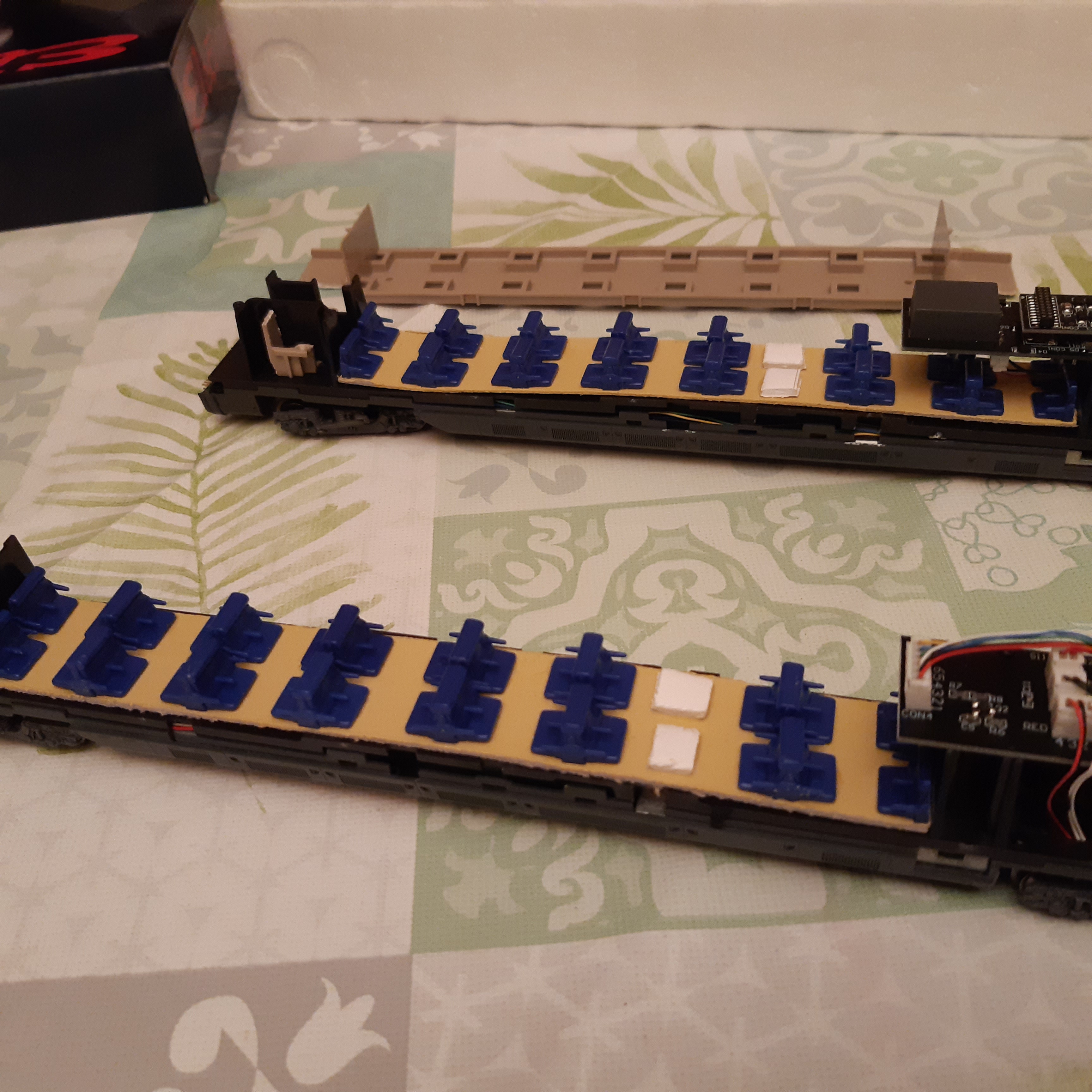

Buenas tardes, aquí tienes las fotos Jordi, epero que te sirvan y den ideas al resto de compañeros que lo quieran "amueblar". He quitado la plataforma que traen los asientos, que es la que se arriba, porque quedaban por encima de las ventanas, y he pegado los asientos sobre una base de cartón piedra, de 1 mm previamente pintado. Saludos.

También habia pensado en poner los asientos que trae el s-103 de piko, pero aparte de quedar también más elevados sobre las ventanas, tenian mucho más trabajo para quitarlos, hay que cortarlos, y sobre todo su precio como pirza de recambio, estos de los 5000 me han salido a 12 euros cada plataforma, he necesitado dos, y el trabajo es mínimo. Saludos.

Las plataformas con los asientos y los wc, las tenían en modelismo villaverde, aquí en Madrid, son de los coches 5000 de electrotren, he intentado mirar la referencia para dartela, pero ahora mísmo la web creo que estan modificando algo porque no funciona. Supongo que este recambio no será dificil de conseguir, creo que tenían más en MV, les puedes llamar y preguntar, me costaron 24 euros las dos, y el trabajo fué mínimo. Saludos.

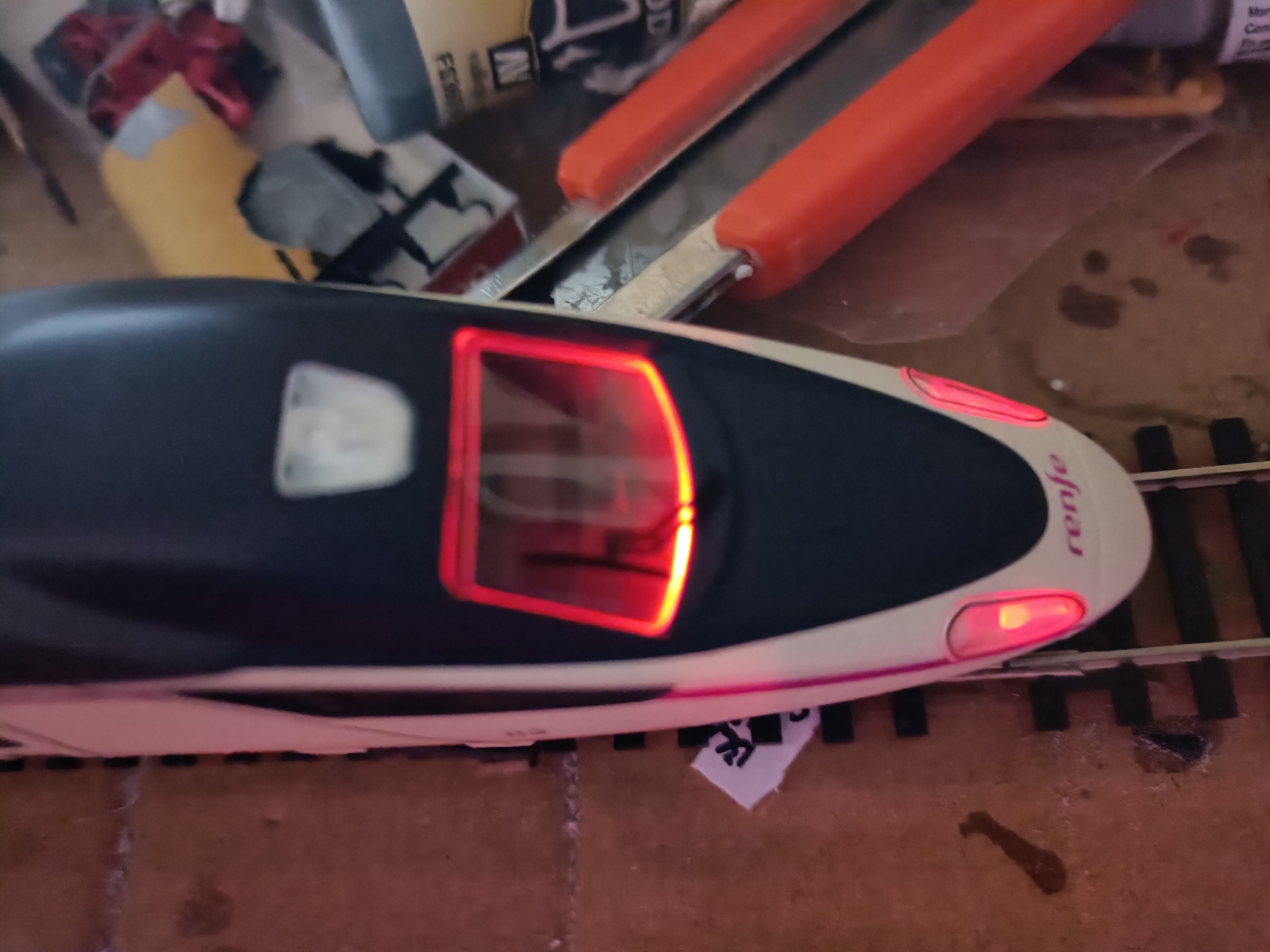

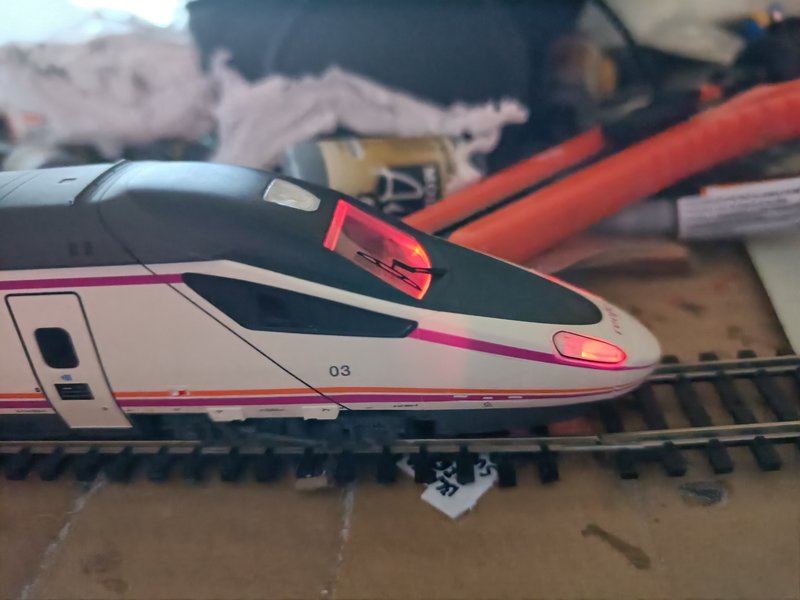

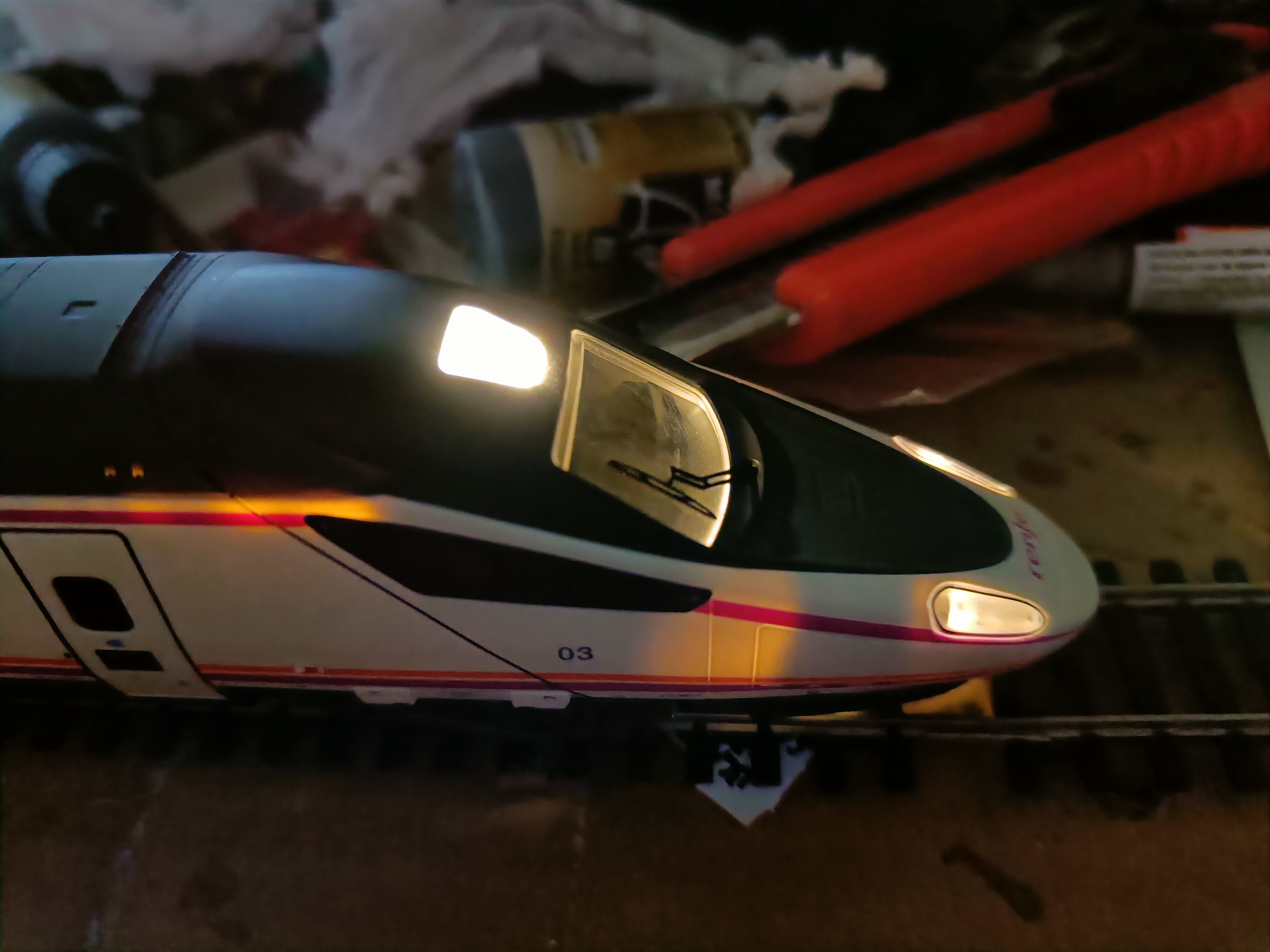

Ya me llego el 114 sonido,a primera vista se ve bien,lo primero que tocado a sido poner el sonido a tope,apenas se escuchaba tal como viene,luego e visto el primer problema,e apagado mi lámpara de mesa y le puesto los pilotos al 114,pues lo que le pasa esque se transparenta bastante las luces de los pilotos tanto rojas que blancas,se parece al ave 100 de jouef,entonces lo e vuelto a dejar en la caja,para más adelante,ahora estoy liado con el furgón generador y 319 del Al-andalus,ya que hay trabajo para hacer con el 114.
Pintar de oscuro los interiores cabezas
Construir interiores en cabezas
Iluminación en los 4 coches
Tocar conectores de enganche para iluminar
Y también intentar bajar el ruido del motor
Pongo fotos de las cabezas,se ve como se transparenta y escapa la luz del interior :D

Esque no se dan cuenta,si miras los pilotos de frente,ves que cuando estan los leds blancos encendidos,pues también se cuelan en los pilotos rojos,y viceversa, osea una pasada de mal echo,mucha serie hobbie pero a precio de Premium :x

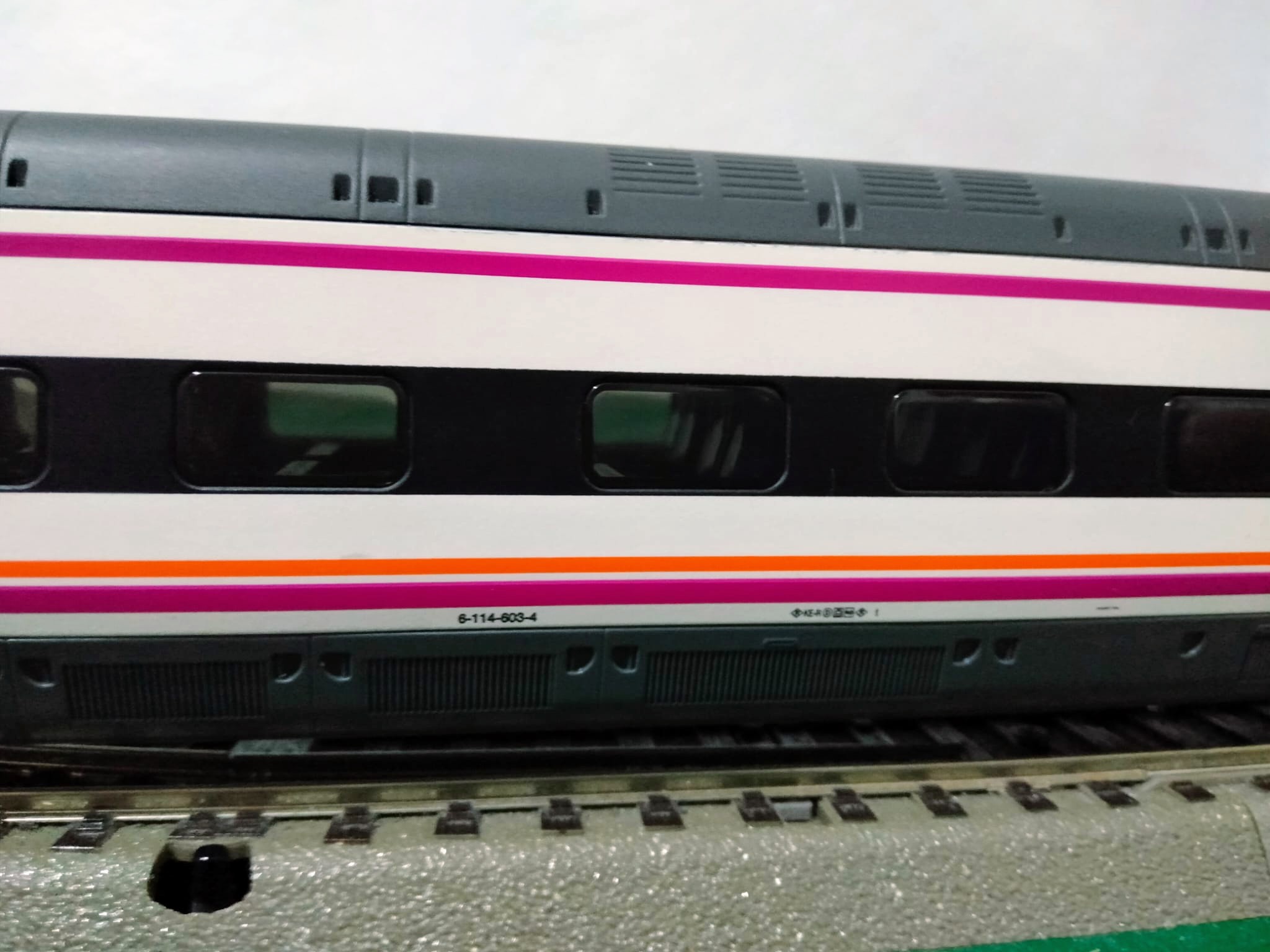

Subo una foto de uno de los coches remolques de mi 114 de cerca para que se aprecie los asientos. Hay que llegar a la conclusión, como creador de este mismo hilo, de que se basa en el modelo de Lima (los bogies, las puertas de intercomunicación entre coches, los asientos, el embalaje de cartón...)... Si bien la carcasa está muy lograda y yo personalmente estoy muy contento con el modelo. Es lo que tiene la gama Hobby, pero sí, demasiado caro.
Pero por supuesto, pienso que está bastante bien, me gusta mucho y salvo esos pequeños detalles es el Avant 114 real por completo.

Modelo nocturno Pacha Ibiza :lol: , te tocara pintar por dentro, madre mia!!!!

Si ,hay que pintar por dentro, igual que el Alaris,el Alaris es de base de metacrilato,es una manera de tener los cristales ya echos,solo pintar alrededor,y ya esta,lo malo que como es color blanco,pues se clarea el interior, cuando acabe con las transformaciones que estoy liado,iré de lleno a por el 114 :D
