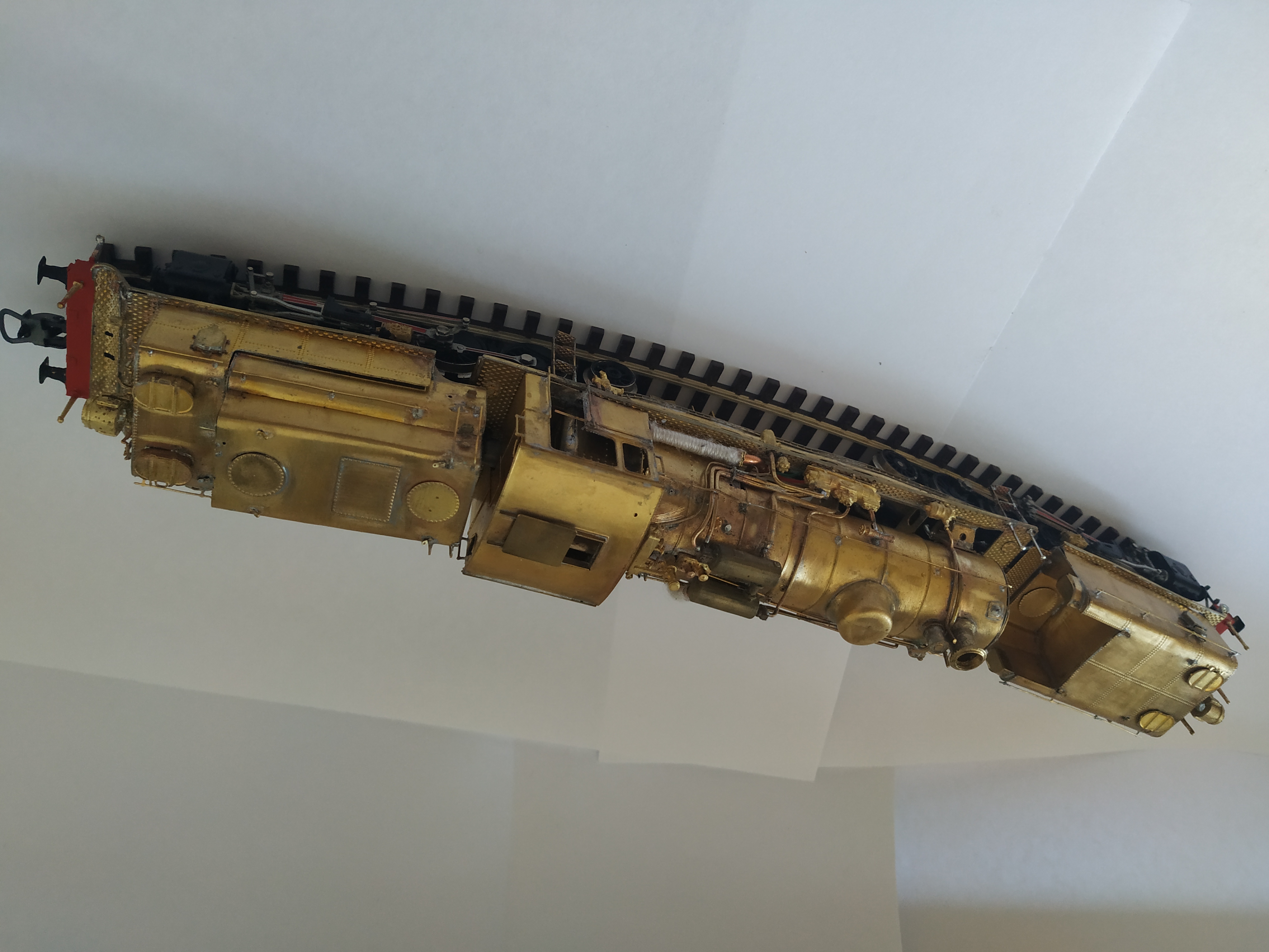

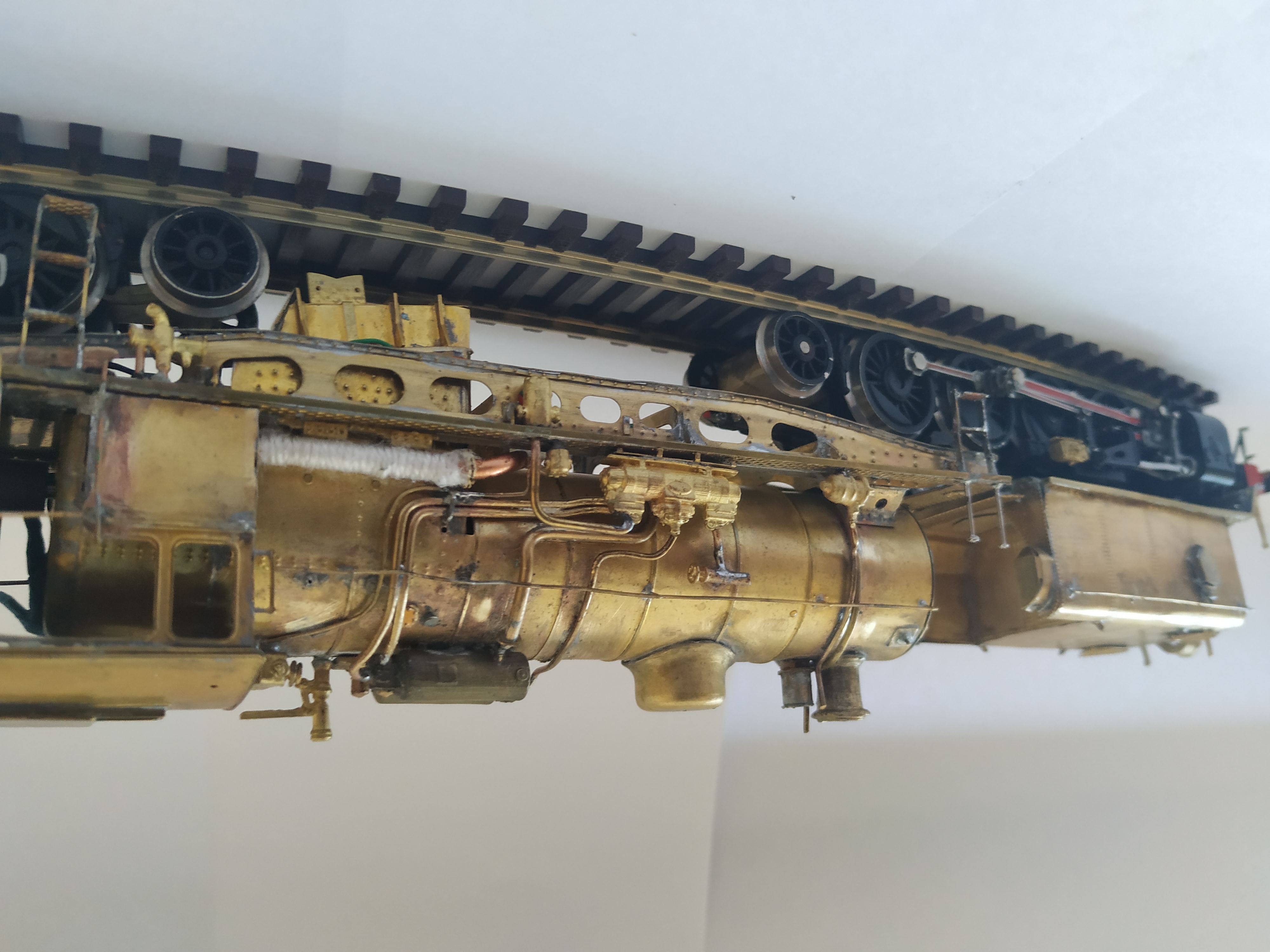

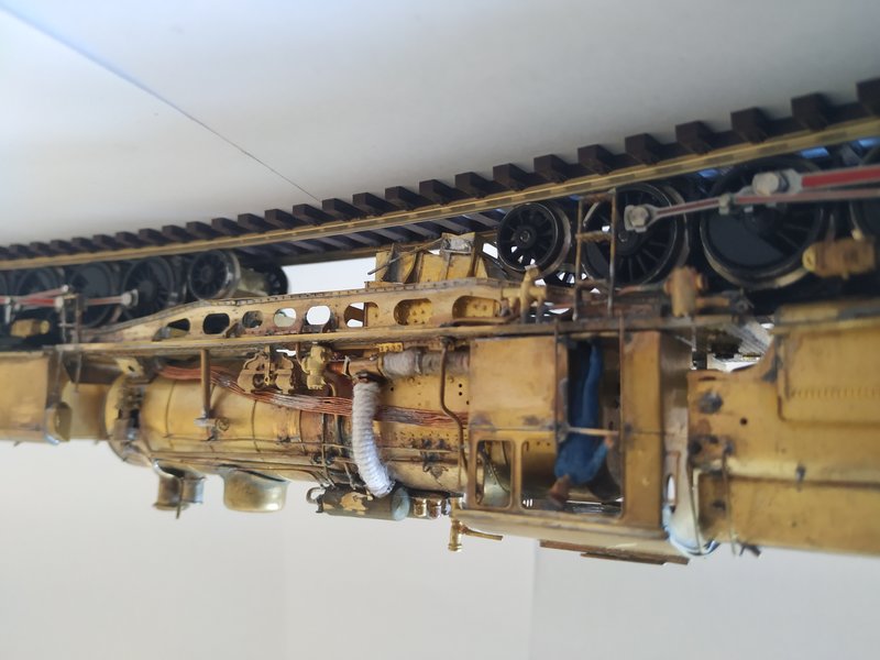

Unas fotos del prototipo con todas sus tuberías de caldera.....
