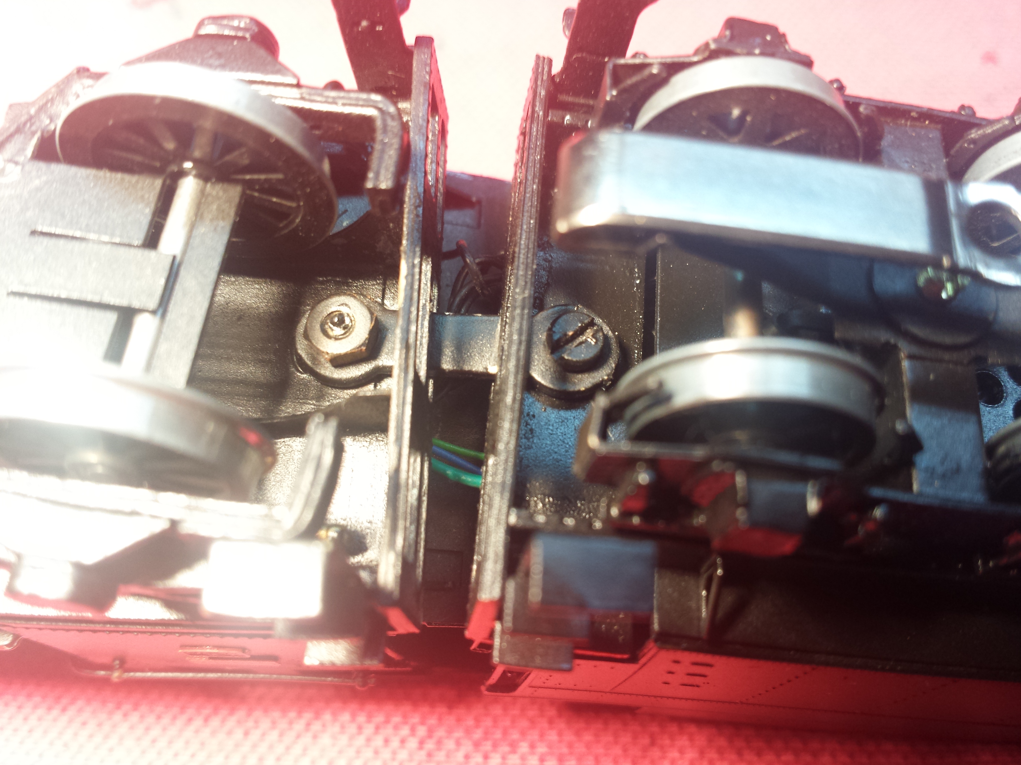

¿Alguien puede subir fotos de la colocacion de la barra de unión entre máquina y tender?
Por otra parte viendo fotos reales no me acaba de quedar claro donde se coloca la escalerilla nº67, cada máquina parece tenerla en un sitio distinto.
La barra de unión entre máquina y tender va metida por los agujeros más altos de las toperas de la locomotora y del tender, cogida a la primera con una tuerca M12 y al tender con un tornillo M2x5. Siento no tener fotos de ello.

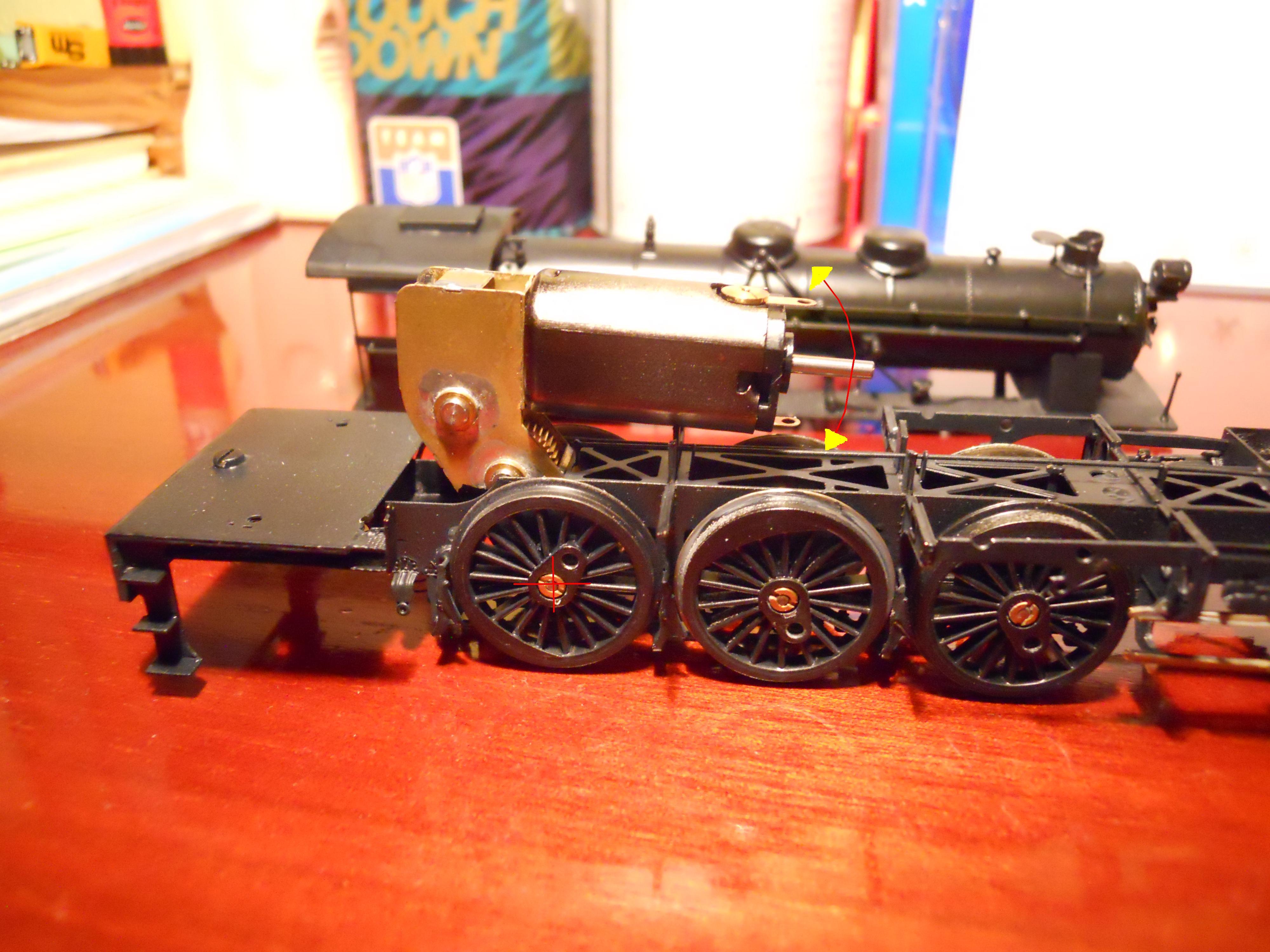

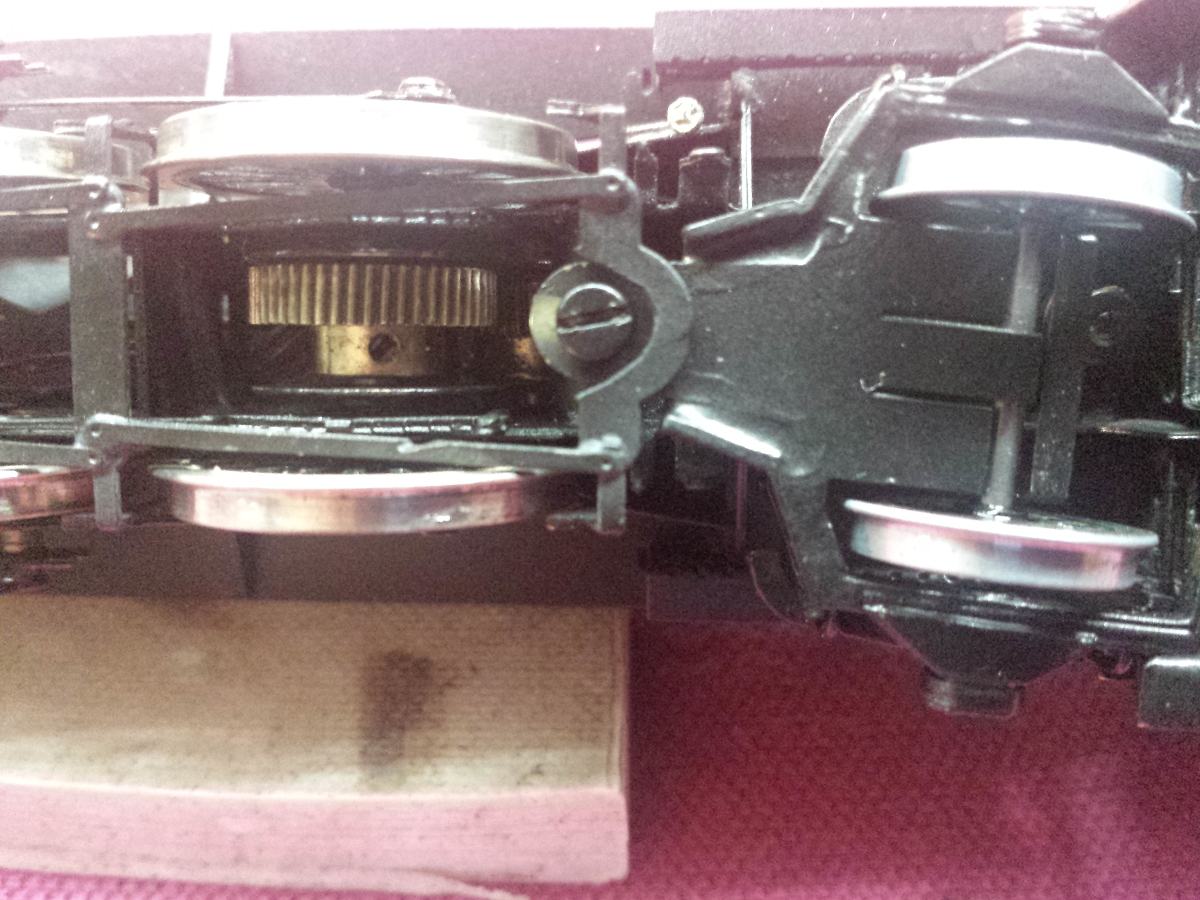

Estoy haciendo pruebas con la reducción y en mi bastidor queda con holgura, es decir, solo se fija en el eje motriz, no apoyando en ningún punto mas del bastidor, ¿Hay que fijarla de alguna manera?. Por otra parte el eje de salida, ¿Hay que cortarlo para permitir el montaje?
Mensajes: 193
Registrado: 04 May 2010 18:55
Debe quedar con holgura, sin apoyarse en ningún punto más. Aunque no entiendo muy bien la segunda pregunta, en cualquier caso no debe cortarse ningún eje. Envío unas fotos a ver si te sirven de ayuda.

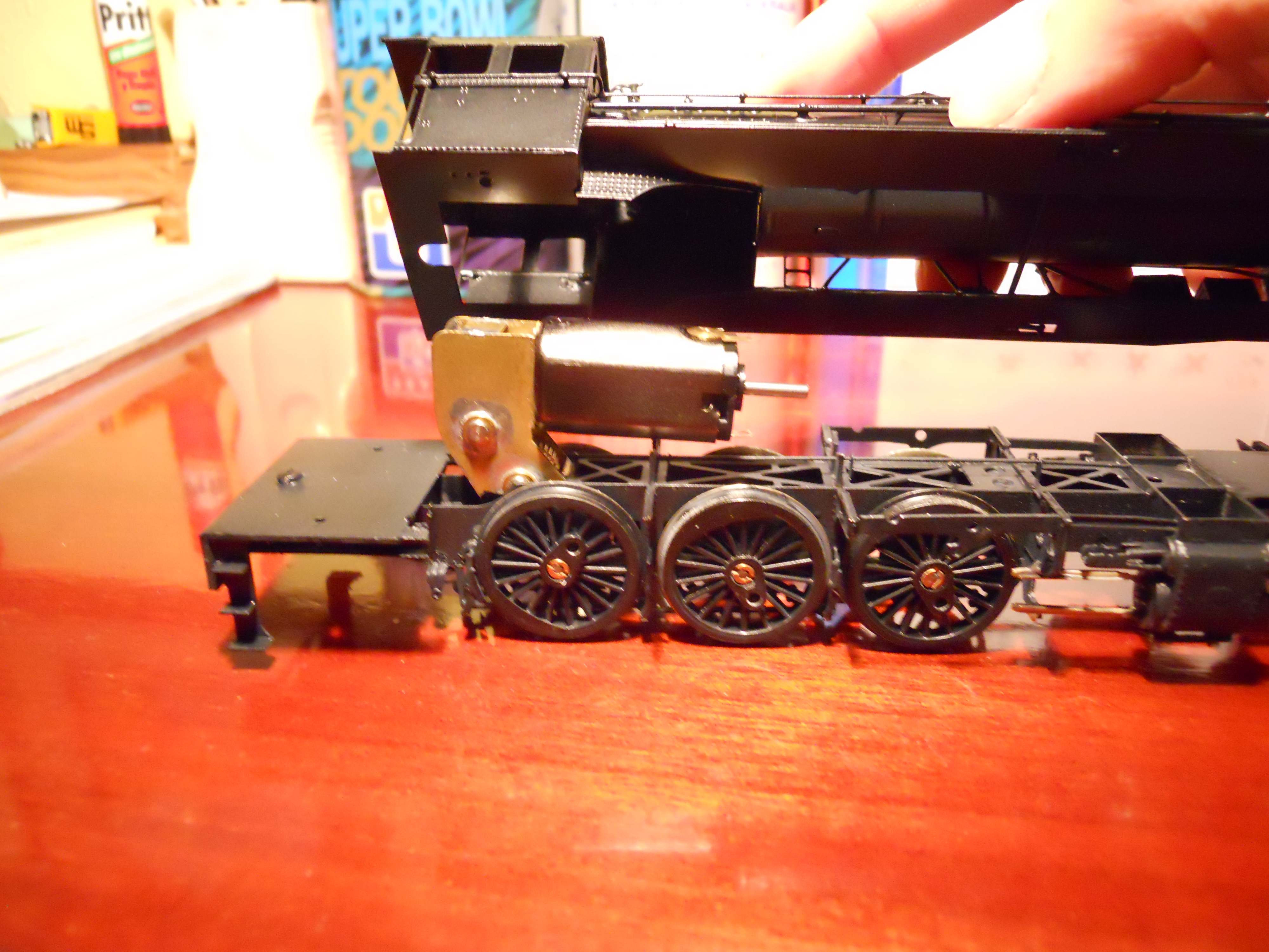

Adjunto dos fotos sobre la cuestión planteada:
Al instalar el grupo motor-reductor me queda una holgura que le permite pivotar un cierto ángulo sobre el eje de las ruedas accionadas por el mismo. No se si hay que fijarlo de alguna forma.
Respecto al eje a cortar no aclaré que me refería al eje del motor opuesto al del tornillo sin fin, al intentar colocar la cabina el conjunto no entra por el hueco. No se si hay algún otro método.
Mensajes: 2387
Ubicación: La Coruña
Registrado: 17 Abr 2009 16:48
El eje del motor hay que cortarlo, y bastante a paño , poco a poco para no recalentar el eje, asi como esta tropieza con el plomo. Un saludo

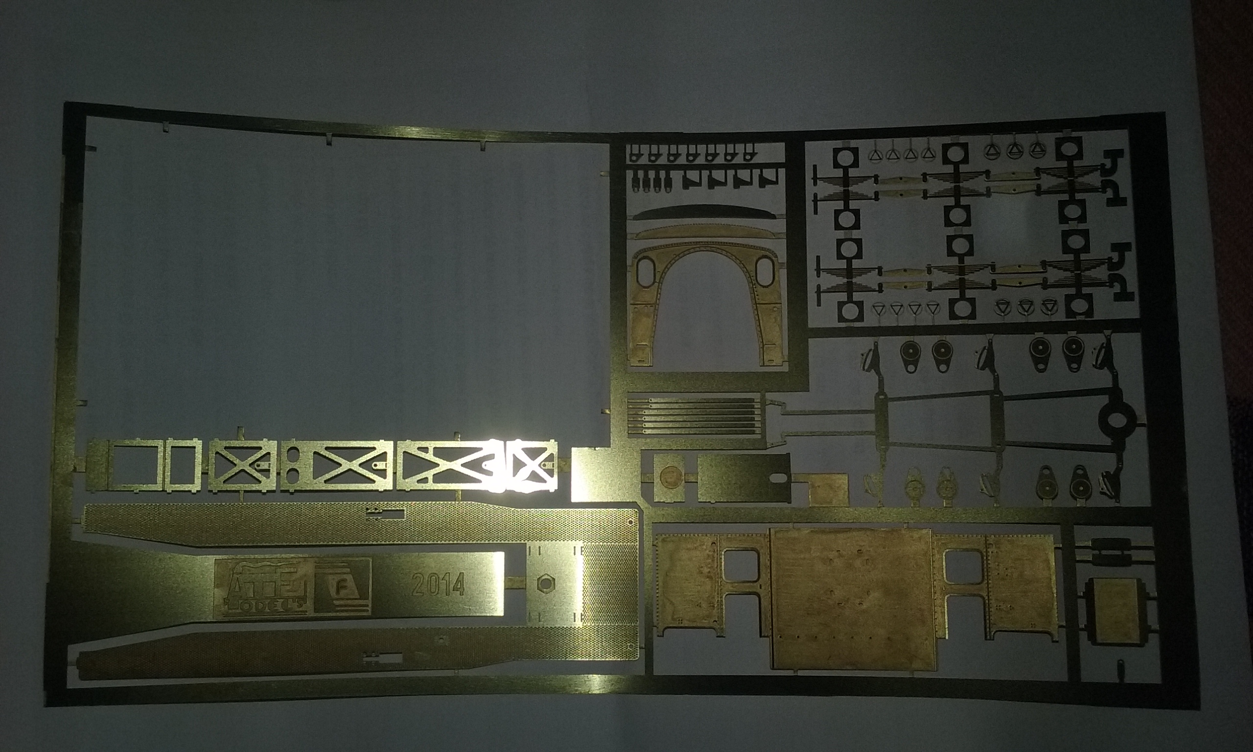

He recogido mi kit estos dias y revisando las placas,he visto una que puede parecer falta una pieza (grande). A los que la habéis montado o tenéis el kit...puede ser?
COMBOIO
Mensajes: 621
Registrado: 21 Abr 2010 10:00
Será la caldera que está doblada aparte, no?
Mensajes: 392
Registrado: 29 Mar 2012 08:15
El espacio libre corresponde a la caldera, que ya te la dan curvada.
No hay fallo alguno.

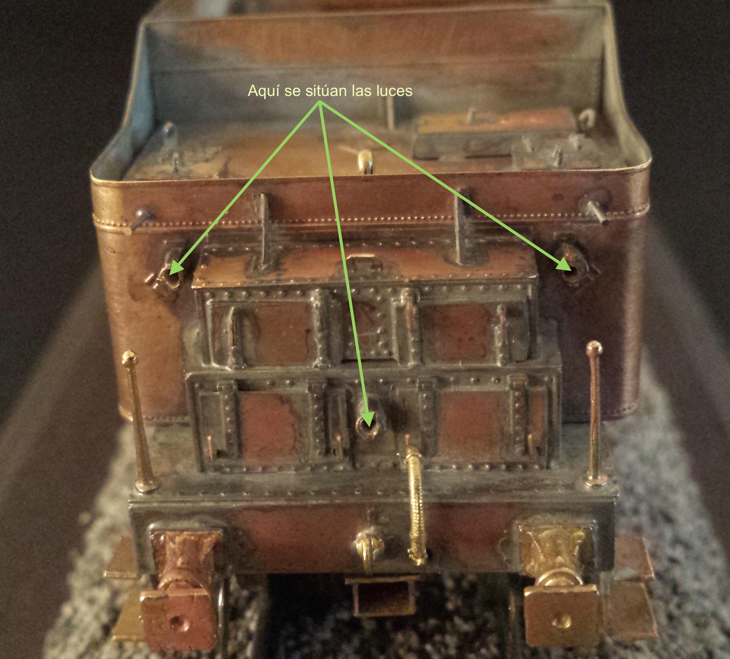

Hola a todos.
Estoy terminando de montar el tender, y en la parte trasera no se cómo ni donde van las piezas que representan las luces.
Podéis poner una foto donde se aprecie.?
MUCHAS GRACIAS
Mensajes: 193
ManoloTejero escribió:
Hola a todos.
MUCHAS GRACIAS
Espero que esta foto sea suficiente para aclarar tus dudas.
