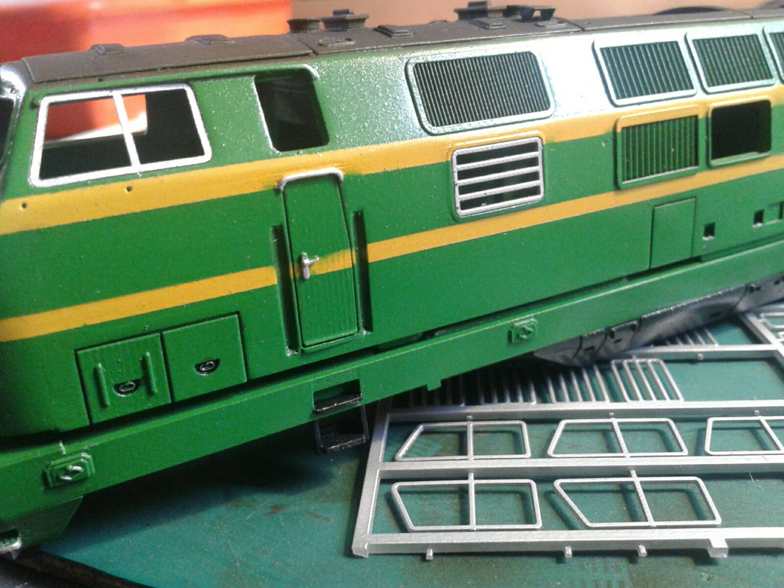

Esta montado sobre el 3d de carcasa realizado en SLS que aunque es de menos calidad de acabados es el que tengo mas a mano de los 3 para ir montando.
En los laterales se puede apreciar aun rejillas sin pintar y algunas rejillas sin ajustar a presion en su alojamiento definitivo y solo sobrepuestas.
A ver si voy avanzando con mas rapidez. Y ver si me cambio las gafas que ya no aprecio los detalles hasta que los veo en foto.
