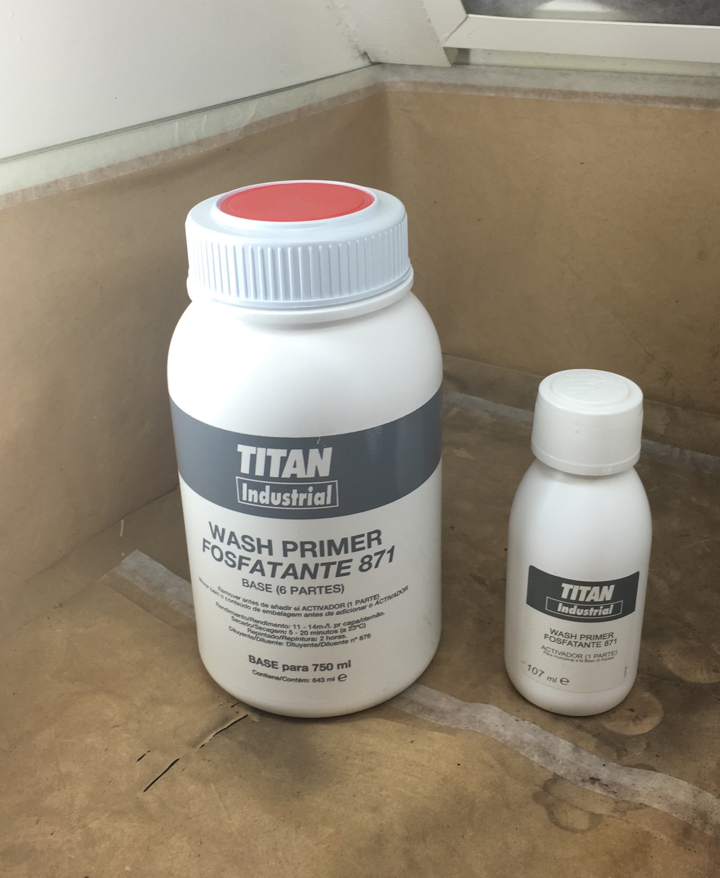

Uso la imprimacion de Vallejo, lo que no he visto es imprimación de titanlux 6x1, ¿se busca asi?
Hola Lalo, te refieres a esto?.
Vaya, no conozco esa imprimacion, no te acostaras sin saber algo nuevo.., ¿se trabaja bien con aerografo?
Si y se disuelve con butanol, es la mejor!!! Aunque la tienes que diluir muchisimo

Pues Chema dio con la combinación perfecta: 6 partes de Imprimación, 1'5 de Catalizador y 10 de Butanol.
Y queda fino, fino.

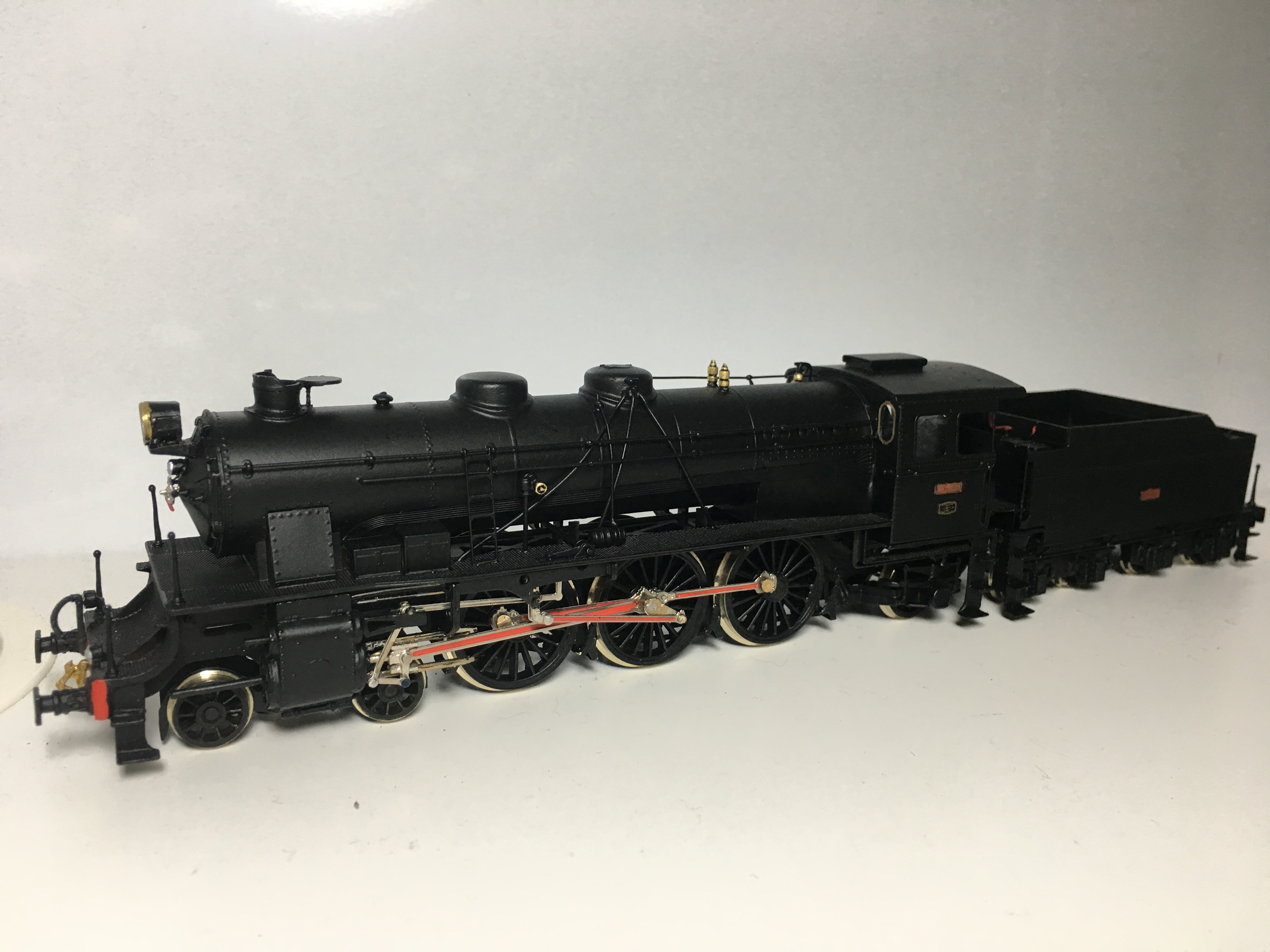

Y asi va la mía.

Cuando tenga las bielas colocadas, será un modelo 10. Preciosa la Sra.
Y queda fino, fino.
Habla con antonio, que creo que alguna tiene, nosotros ya no tenemos nada, agotadiiiisimas, me alegro que te haya gustado la imprimacion, es la mas engorrosa de trabajar pero insuperable
Mensajes: 3176
La primera vez que use la imprimación de Titanlux 6:1 me di cuenta que era lo mejor que había visto, tiene una capacidad de adherencia alucinante, recordad solo que la mezcla tiene un tiempo determinado de uso dado que funciona con catalizador, creo recordar que 30 minutos. Y las proporciones 6:1:10 (imprimación/catalizador/butanol) van de fabula con aerógrafo o pistola HV/LP (high vol/ low pressure). Yo, como soy de amontonar mucho latón para imprimar y pintar en serie, prefiero usar pistola de hobbie, la cual no fue muy cara y cubre muchísima superficie y no me lleva mucho tiempo imprimar todas las piezas.
También conviene decir que la dichosa imprimación no cubre al uso: lo que deja es como veladura marrón muy transparente. Lo digo porque si pintas en un lugar con poca luz o luz de fluorescente parece que estas perdiendo el tiempo y te han tomado el pelo con el bote de imprimación. Todo lo contrario. Es la bomba. Si el modelo esta bien desengrasado la pintura agarra como un demonio. A por ello, un saludo.
Y ahi va una!

Enhorabuena, Chema. Vaya modelazo. Un video vendría de miedo para terminar de crujirnos de envidia. ;)
Mensajes: 1345
Registrado: 07 Dic 2008 16:23
¡Mamma mia, Chema! Nos dejas sin aliento con estas joyas. Una auténtica "pacific" de Andaluces, aunque me parece que esta es versión Renfe. Me sumo a las felicitaciones, con la esperanza de poder tener un día esta maravilla en versión asequible, es decir, modelo de fabricante a precio razonable. Por soñar que no quede, ya que es gratis.

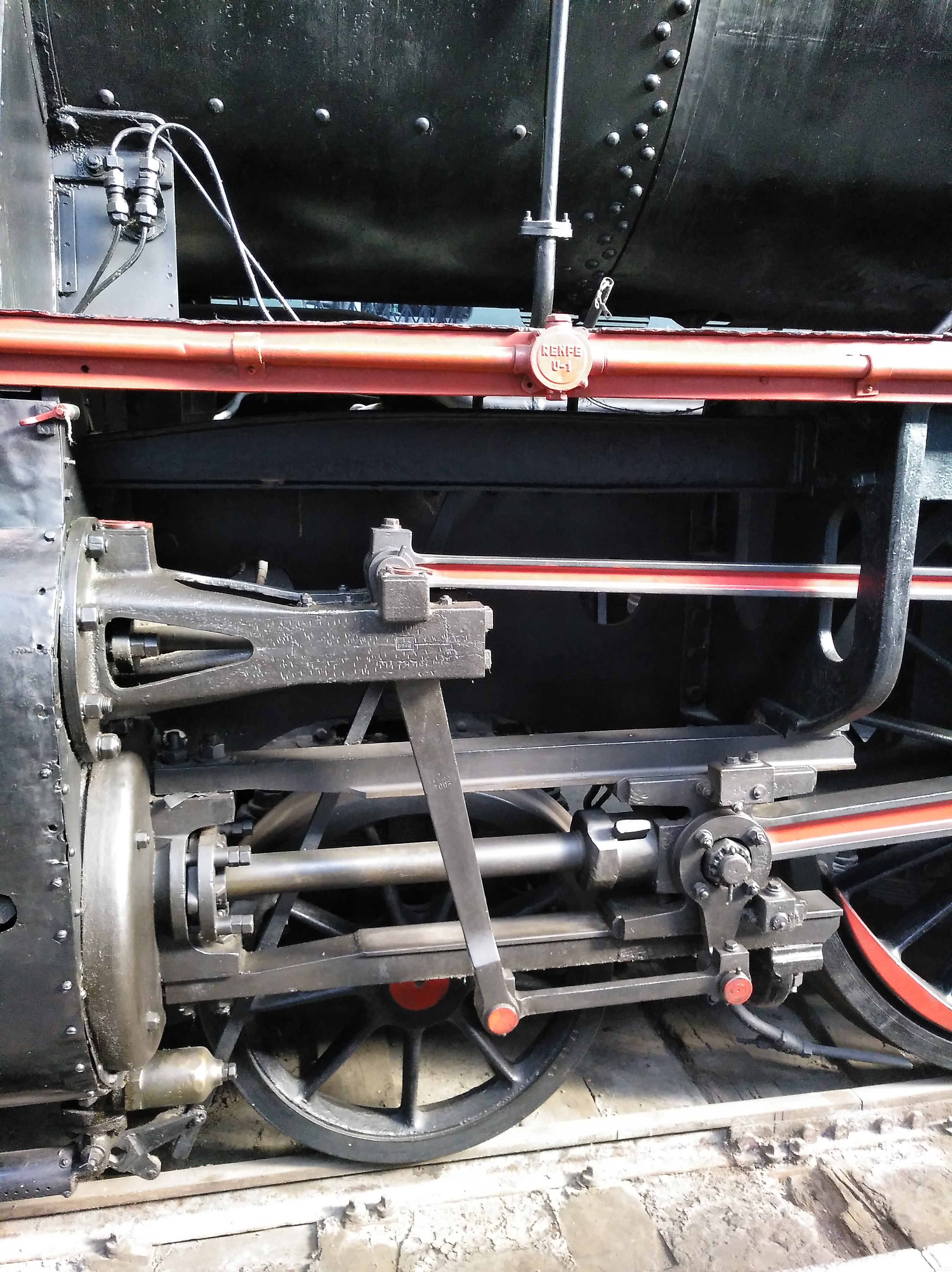

Esta mañana, he estado en el Museo del Ferrocarril viendo esta imponente y preciosa locomotora y dado que también estoy con el montaje del kit ahora mismo, me he dado cuenta que la pieza núm. 12 de la plancha del bastidor, debería estar montada al revés de como se ve en las fotos de las Instrucciones de montaje.
Es un detalle que no afecta para nada al funcionamiento de la misma y con poca importancia, pero lo comento aquí para aquellos que aun no la habéis montado, por si queréis montarla correctamente, o al menos montarla tal y como está en la versión conservada en el Museo, porque también podría ser que la pieza se pueda colocar de ambas formas.
Pongo una foto que he hecho para que podáis observar lo que digo:

No te entiendo con la diferencia, yo la veo bien, mira la foto de la mia
Si, en la foto de la tuya, se ve bien montada, pero en las fotos que aparecen en las Instrucciones de montaje, la pieza esta invertida.
Para montarlas como aparece en la Locomotora preservada en el Museo, habría que montarlas cambiándolas de lado, para que el chaflán que hace en un extremo de la misma, quede hacia arriba y no hacia abajo.
Pero repito que es un detalle sin importancia y que desde luego no afecta para nada al funcionamiento de la locomotora, o que incluso podría ser válida de las dos formas.
