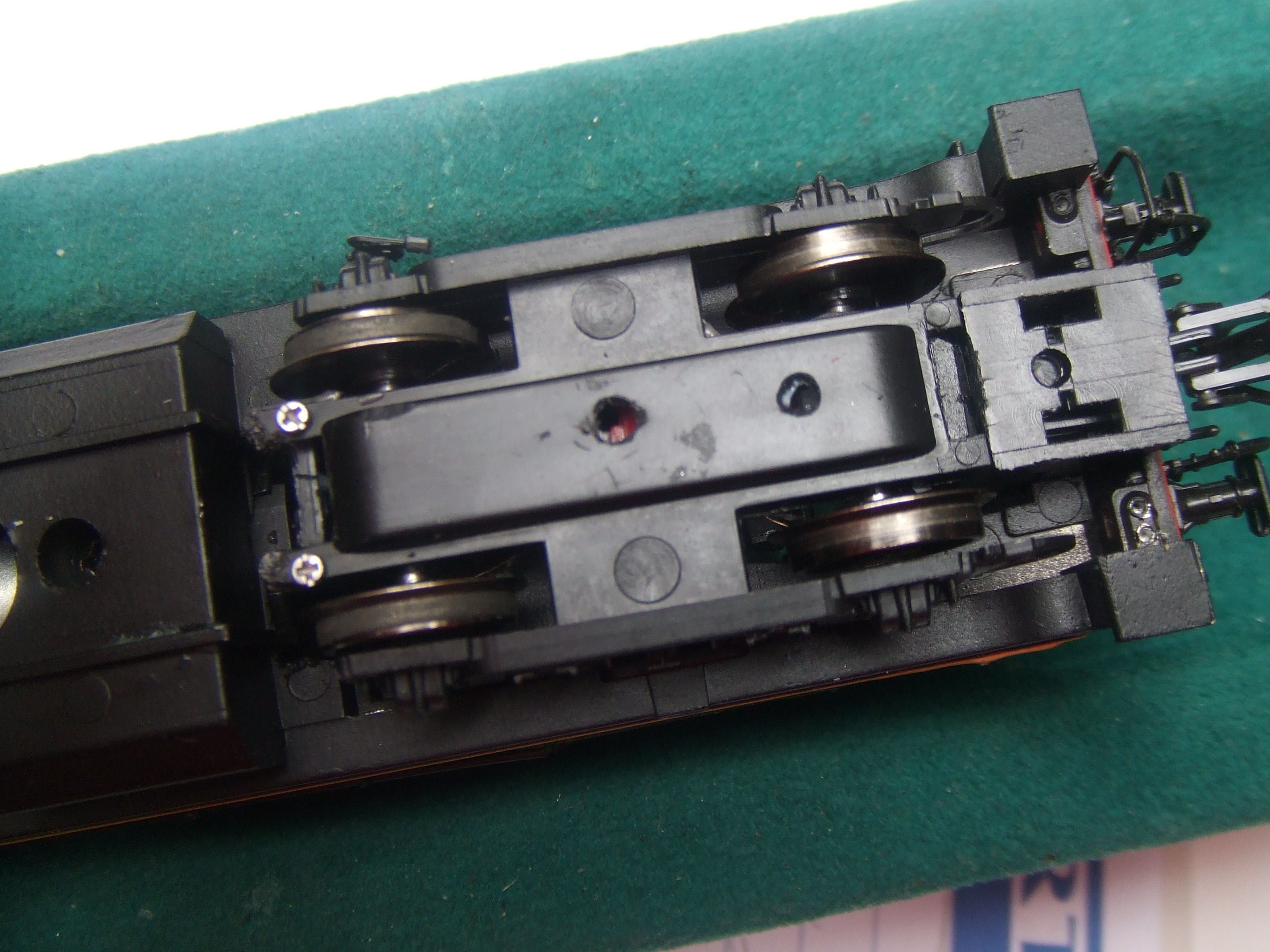

Hola, ultima reparacion de relojero :geek: , en la valenciana, que tiene "por lo menos la mia" un plastico que parece cristalizado, es de set de la ultima hornada, pues cada vez que tocas, se destroza alguna parte de los buges, ese plastico negro parece pasado :evil: , no me estrañaria que por eso estan...................., bueno pongo fotos de la reparacion, y ya que liados estamos, la he puesto uno orificios de registro de engrase y para engrasar y no tener que tocar nade de esos buges, para que no se siga rompiedo, un saludo.

Hola Alejandro, la Valenciana es nueva totalmente, la compre en el mercadillo de chamartin, son de los set que desguazan para vender cada cosa por su lado, para lubricar mis maquinas utilizo en los piñones de teflon, grasa Roco, si la de precio de oro, y ahora estoy utilizando una de escalextric, para los piñones metalicos, aceite de maquina de coser, pero las de tiendas de hilos, no las de los chinos, ya me entiendes porque, un saludo.

Hola ,
pues el aceite de maquinas de coser ,aún que sea de tienda especializada ,es muy contraproducente con ciertos plasticos ,
les hacen como dices "cristalizados" se vuelven extremadamente quebradizos y se desmenuzan solos con el tiempo ,
estos aceites ,aún que sean muy finos ,parecen ideales ,para ejes con casquillos ,son demasiado acidos ,
en muchos manuales de locomotoras de muchas marcas ,desaconsejan el uso de estos lubricantes .
Lo mejor es la grasa de litio (blanca)de tiendas de electronicas ,de las que se usaban para los mecanismos de casetes y videos VHS ,donde había muchos tipos de plasticos diferentes ,
esta grasa no ataca a nada es inocua no afecta ni a las pinturas ,
Es inalterable al cambios de temperaturas e no gotea .
como lubricante liquido ,a parte de lo que hay de las marcas de trenes ,
esta el CRC 2-26 ,exelente ,tampoco ataca a las superficies ,
el resto de lubricantes ,mejor no hacer experimentos ,

Hola, el aceite de maquina de coser, es solo para piñones metalicos, para los de teflon es la otra grasa.

Pues lo que le ha pasado a las tapas de los carters de los boggies
es eso aceite demasiado acido ,
ni otra cosa ni nada más que eso .

Estan engrasadas con aceite de ROCO solamente, si lo que venden ellos para sus maquinas es demaciado acido, pues dime tu con que las engraso, un saludo.

No le deis más vueltas; la grasa de Roco es de lo mejor que hay para nuestras locomotoras. La llevo usando desde hace casi 20 años, y jamás he tenido el más mínimo problema. La causa de esa avería que comentas debe ser otra, seguramente que el plástico es de mala calidad y no aguanta una mínima manipulación.
