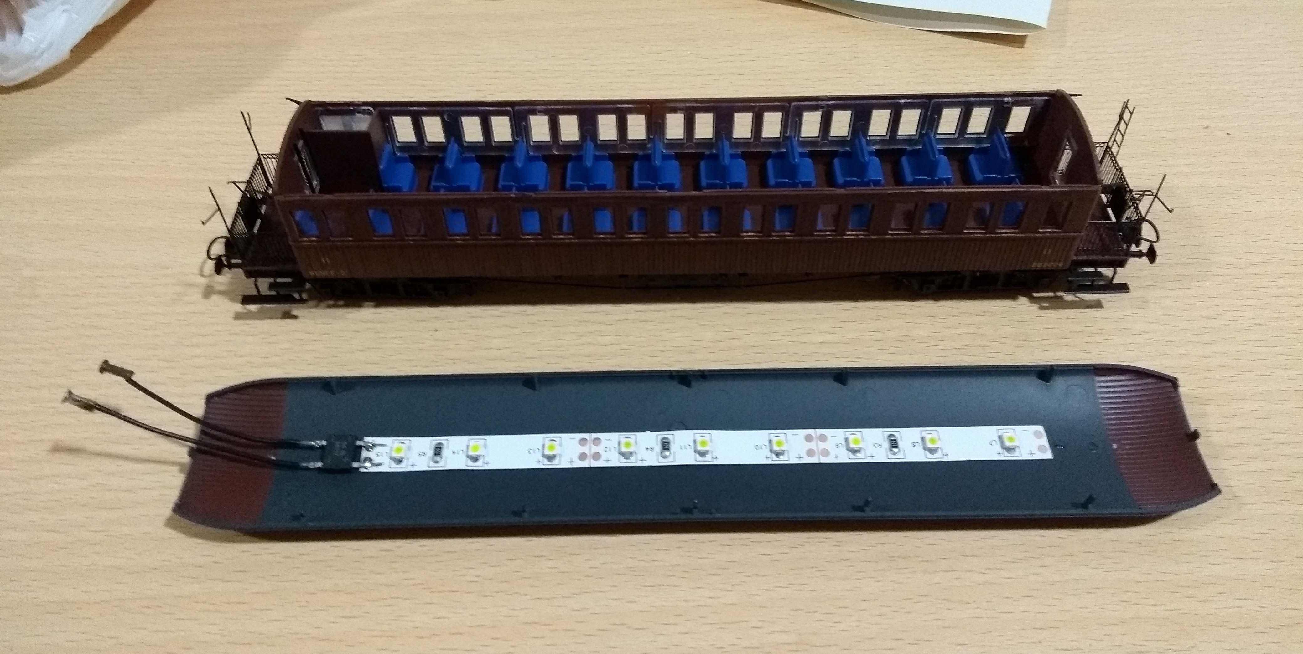

He comprado uno de estos coches, versión Renfe, todavía hay muchos en tiendas. He revisado todo el hilo y solo se habla de la iluminación en la plana 17.
Yo he abierto el techo del mio...y le he puesto la referencia de iluminación que aconseja la propia Mabar. Y no la recomiendo, es demasiado intensa y blanca.
Se vende con la referencia 20151 de la propia Mabar i vale entre 5 y 6 euros.

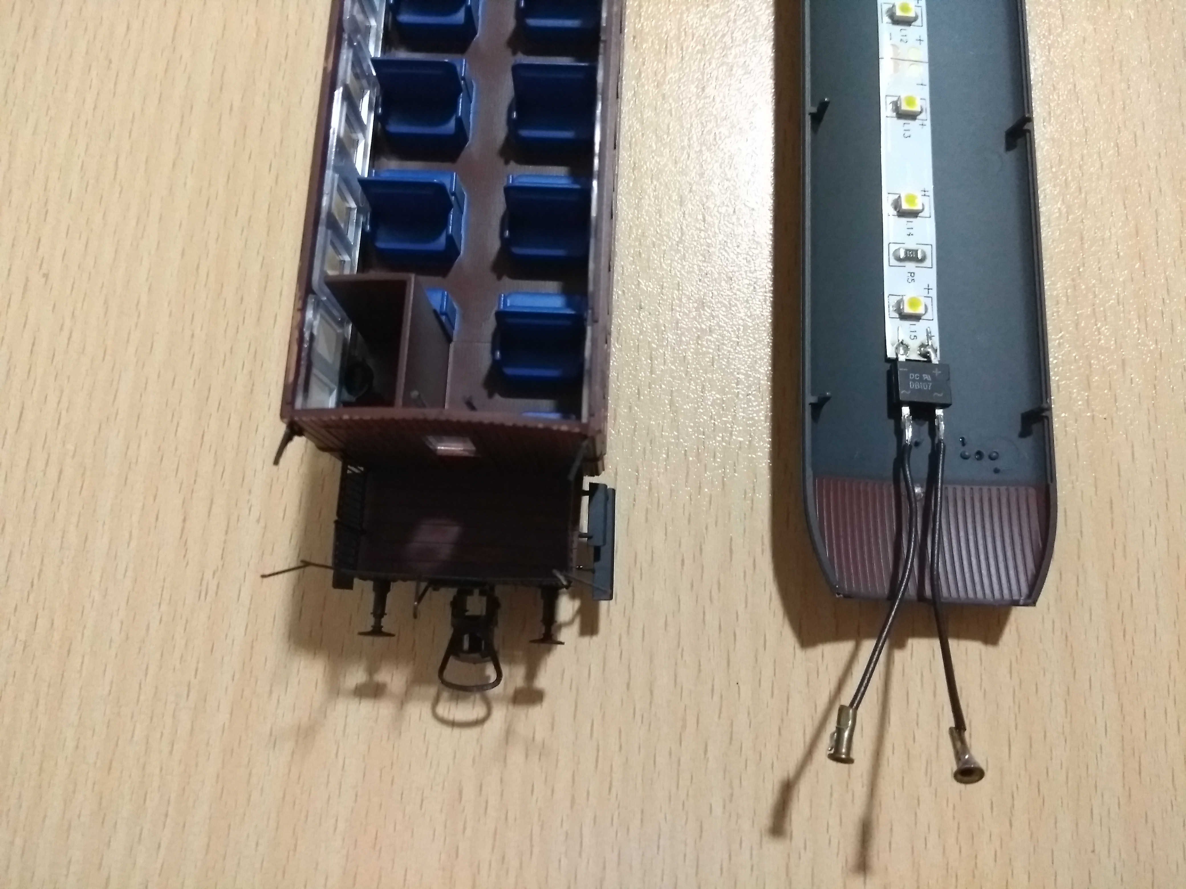

La parte buena es que es facil de colocar porque lleva unos conectores que hacen innecesario soldar. Se pinchan en los conectores que lleva el coche, aparecen en la foto.
La parte mala es que es como he dicho demasiado intensa y blanca. Totalmente inadecuada para un tren de esta época... Es tan intensa que incluso provoca transperencias en la carroceria.
Otra pega es que solo toma corriente de un bogie, no de los dos, eso hace que parpadee mucho. Para arreglar ese problema... Hay que abrir el coche...y si MAPEL lo califica de dificilísimo...
Ya abrir el techo es complicado. Va simplemente encajado pero a mi ya se me ha roto alguna piececita...

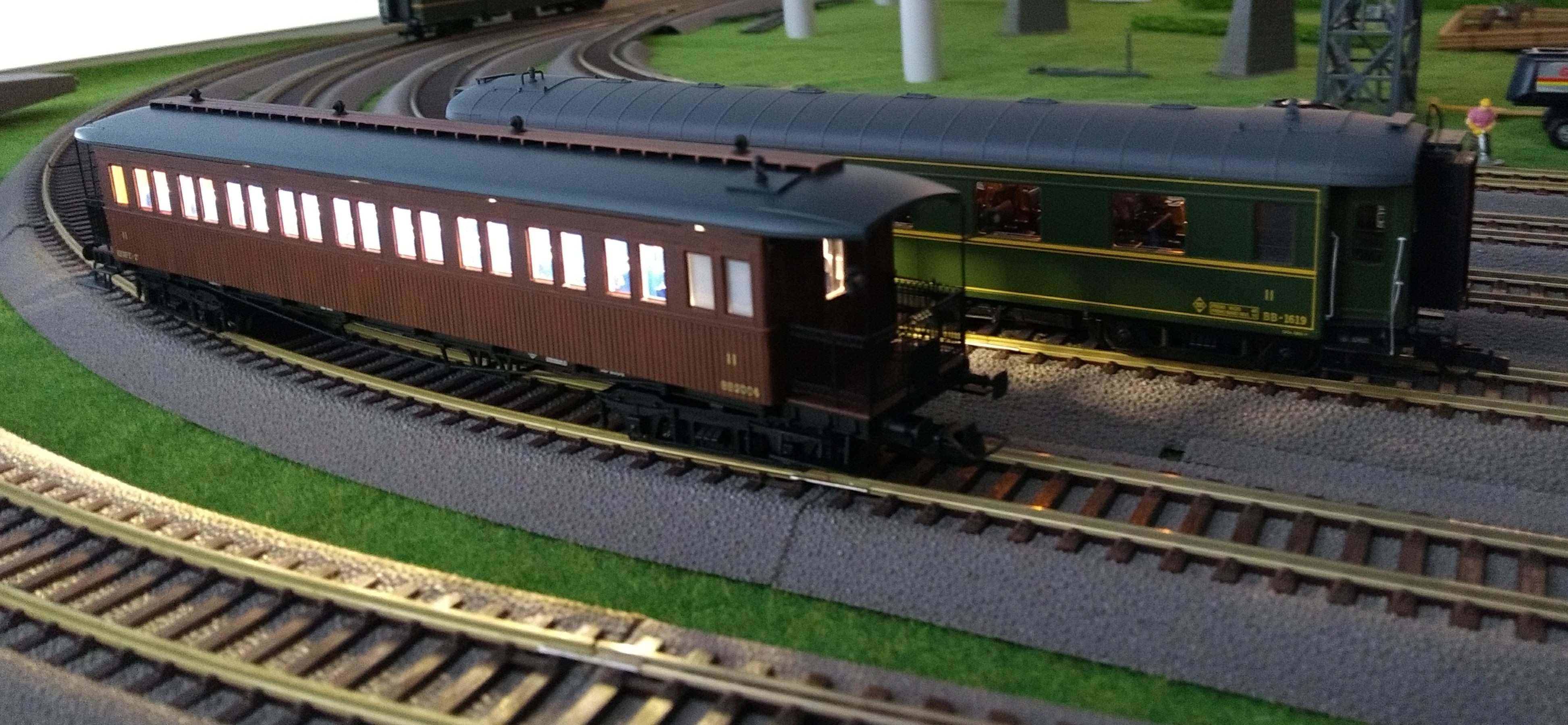

Como se ve en la foto el brillo es muy exagerado. Se compara con otro coche Mabar también con luz.
Aunque no lo parezca el BB1600 también tiene la luz encendida.
Cambiaré los les por unos más amarillentos, seguramente pondré 6 en lugar de 9. Intentare unir eléctricamente los dos bogies...aunque eso implique desmontar medio coche :roll: :roll: ...y a ver...

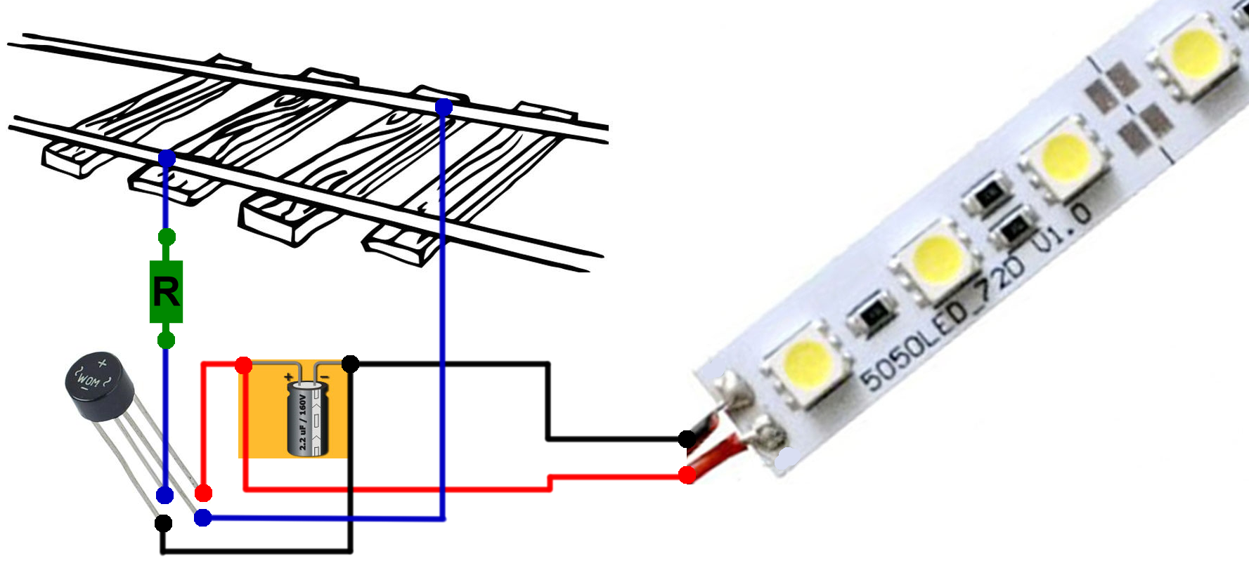

Pinta los LEDs de un color anaranjado e intercala en serie una resistencia de varios Kilohmios (haz pruebas hasta que consigas la iluminación adecuada) y el condensador electrolítico de mayor capacidad que te quepa en el aseo, por ejemplo.

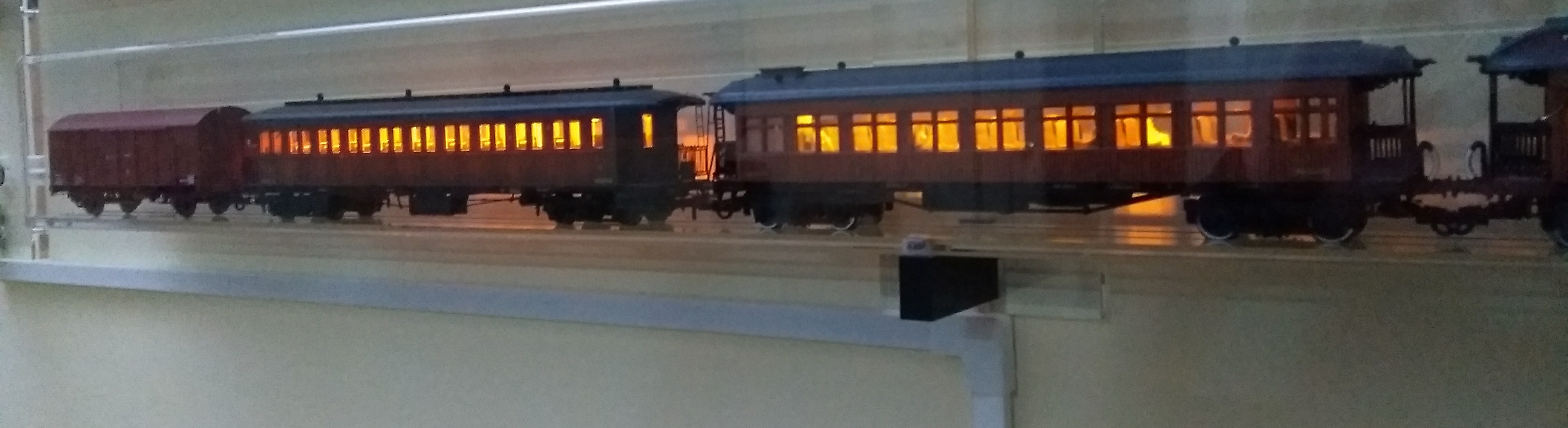

Las luces de los coches en aquellos tiempos eran amarillentas y pobres, no floruescentes.

1) El condensador lo conectas a los polos positivo (+) y negativo (-) del puente rectificador respetando la polaridad (el chip negro al que van los cables desde la toma del vagón) pero no a los de entrada (los marcados con ~)
2) La resistencia ponla antes del rectificador (en realidad antes del condensador). Esto es porque si tienes varios vagones iluminados, cuando das corriente a las vías, los condensadores intentarán cargarse y puede ser que la central lo interprete como un cortocircuito. Poniendo la resistencia antes del puente rectificador, no sólo bajaras la luz de los led, además prevendrás ese problema, que ya se ha comentado en otros hilos.

He conseguido un tono e intensidad muy parecido a por ejemplo los Costa Electrotren. He puesto unos leds que tenia por casa.
Pero pese a que he comunicado electricamente los dos bogies y sus tomas de corriente no consigo evitar el parpadeo insistente...y el tema de condensadores y demas supera mis nulos conocimientos de electronicos.

Como solución sencilla y que no requiere conocimientos de electrónica, pinta los led con pintura especial para bombillas, Amarillo y las capas a gusto del consumidor.
También puedes utilizar la pintura transparente de Tamiya (los led's no se calientan).
Haz una prueba antes.
El Tamiya X-26 va fenomenal.
