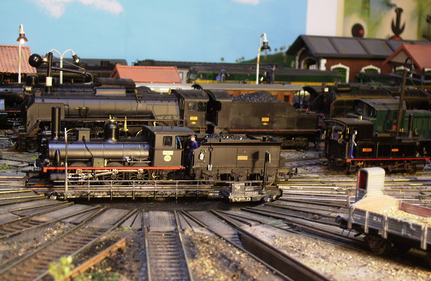

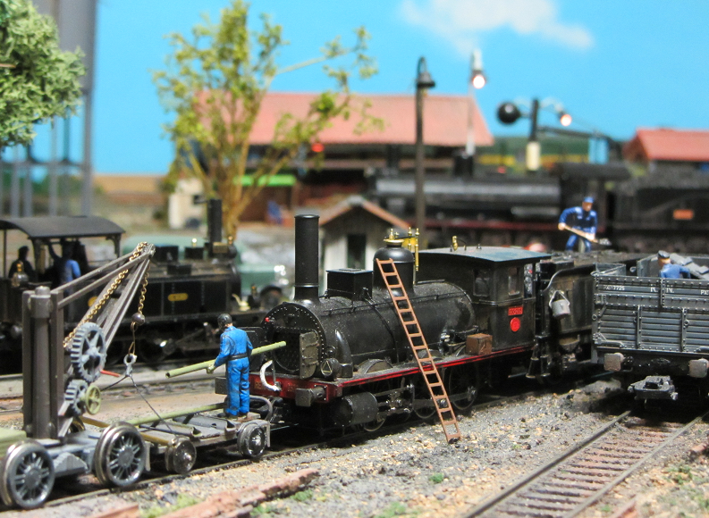

Yo en las 2 que tengo les abrí las puertas de la caja de fuego con un destornillador de 1 mm. Después con una linterna,
coloqué un diminuto trozo de plástico en el suelo para que no se cerrara la puerta pues tiene tendencia a cerrarse
sola una vez abierta. Vale la pena ver el parpadeo del fuego; da vida vaporil. No obstante sumo cuidado porque se pueden
caer accesorios al manipular estas locomotoras y otras de Mabar.
Me dijo un conocido mecánico que tiene un motor muy pobre y poca fuerza; lo que corroboro.
Yo hace 5 años que las tengo y no las he engrasado. No ha hecho falta porque no las hago
funcionar mucho... Tiene pocas tomas de corriente...etc. Unas fotos:
