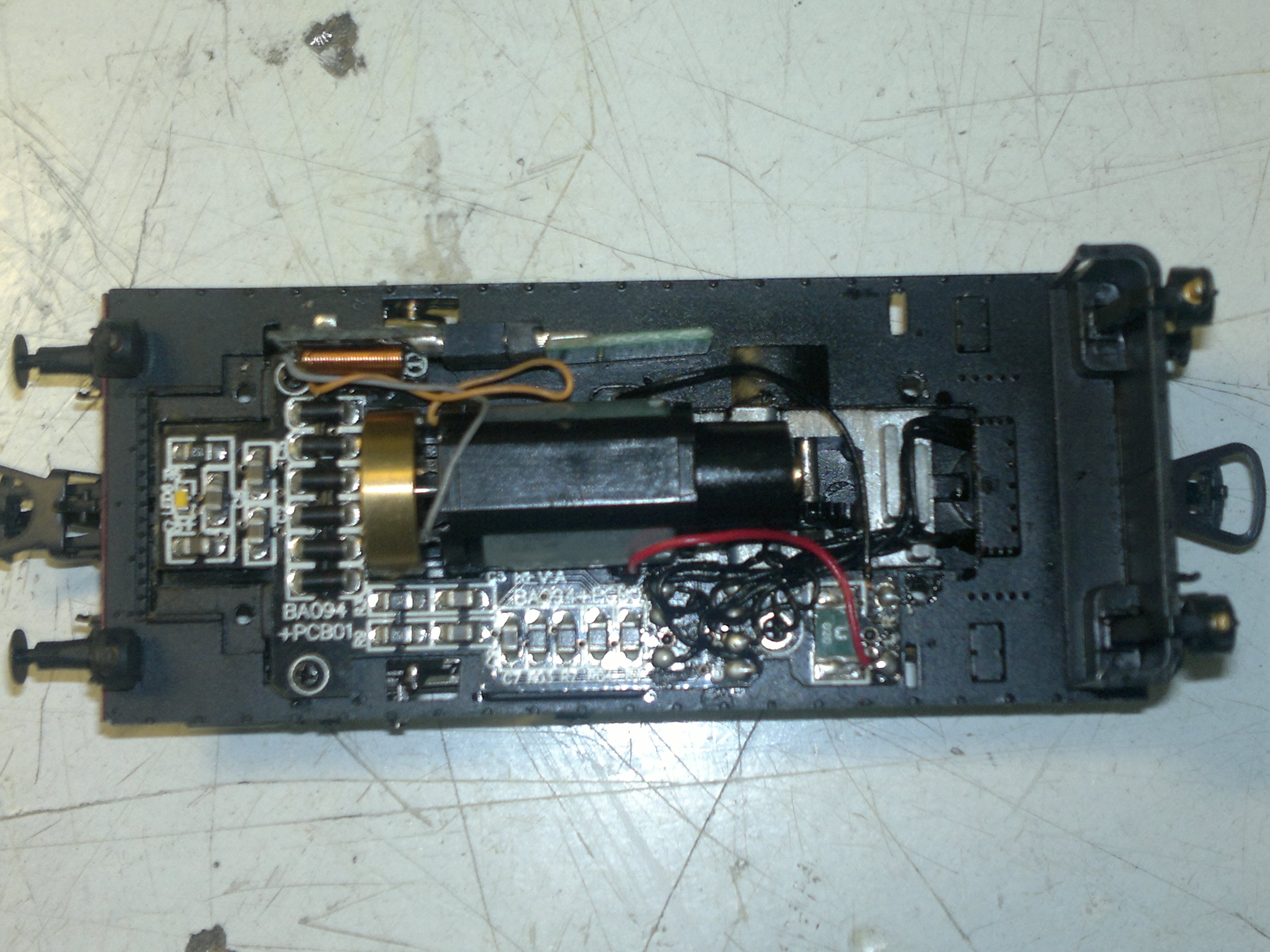

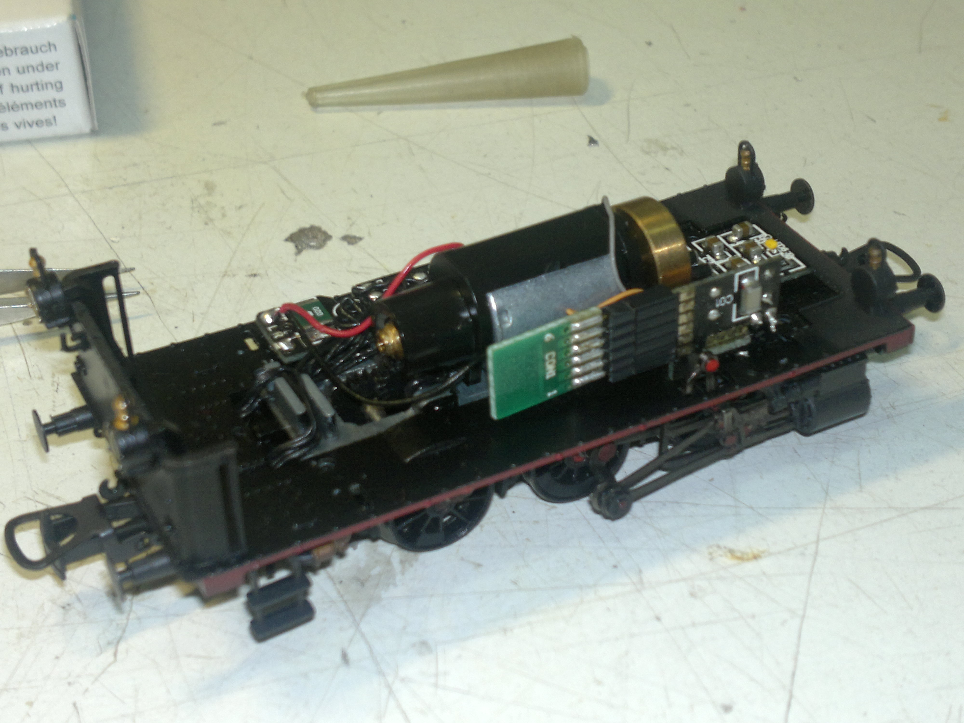

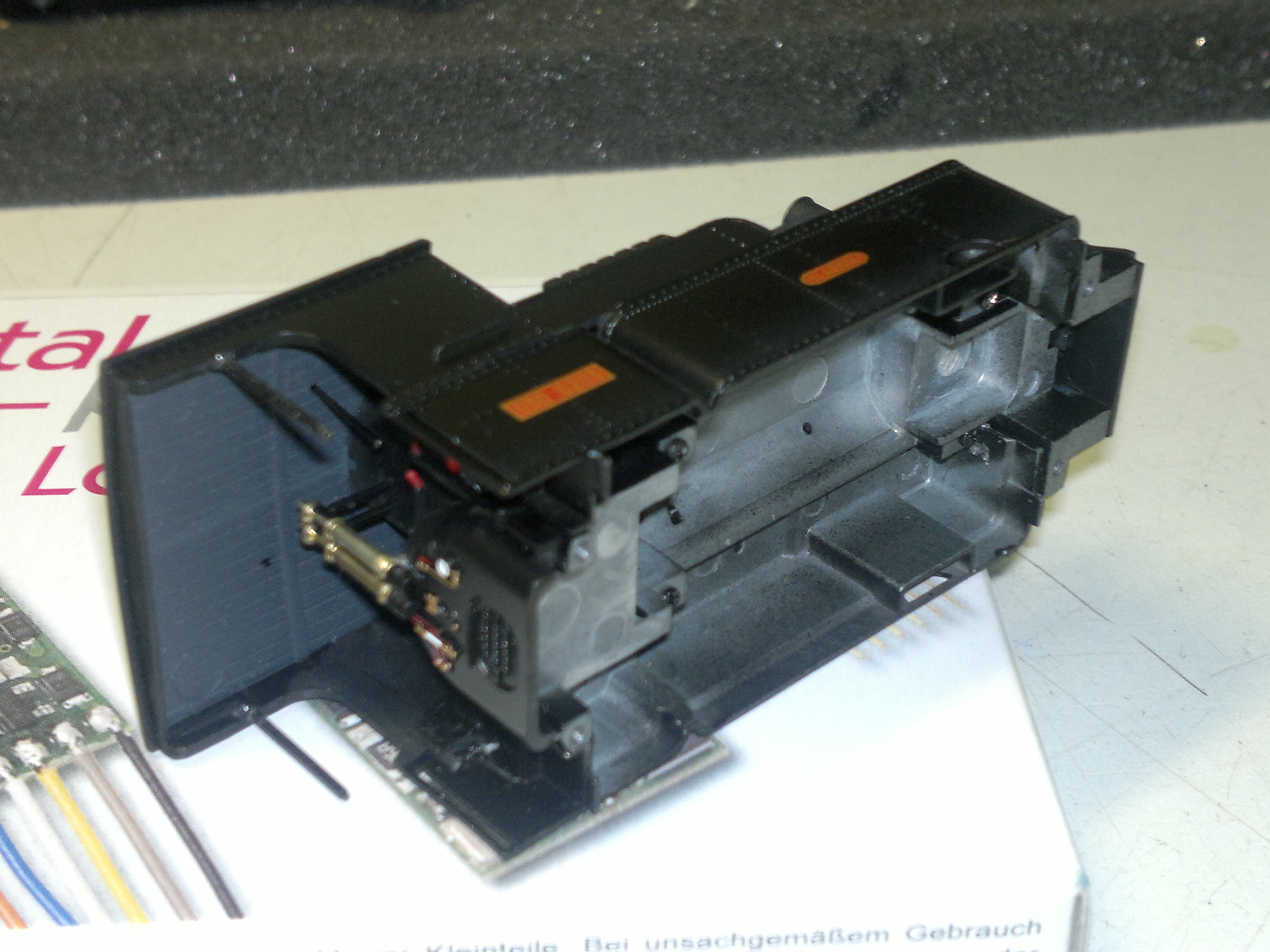

Unas fotos de la panza y sus interioridades.
Un saludo Paco.
Ahora ahí va mi propuesta para los electrónicos :D veis posible modificar la placa electrónica para conmutar las luces en vez de con el conmutador manual por ej con la función F1 del decoder ??? A ver si alguien se anima, yo en cuanto la tenga si me gustaría intentar hacer esta modificación.
ISU Avatar de Usuario
Mensajes: 483
Ubicación: Castellón
Registrado: 31 Oct 2008 08:46
Mario, el problema que le veo yo, es que en los decoders para "n" la gran mayoria solo tienen dos salidas con potencia para el manejo de las luces, tocaria hacer un circuito fuera del decoder, y realmente hay poco espacio para cualquier cosa dentro de la maquina.
Un saludo Paco.
Ya.. no caí que el conector de 6 pines no sacaba función :( Gracias!

Los ESU V4.0 micro tienen AUX 1 Y 2 de tension logica ;)

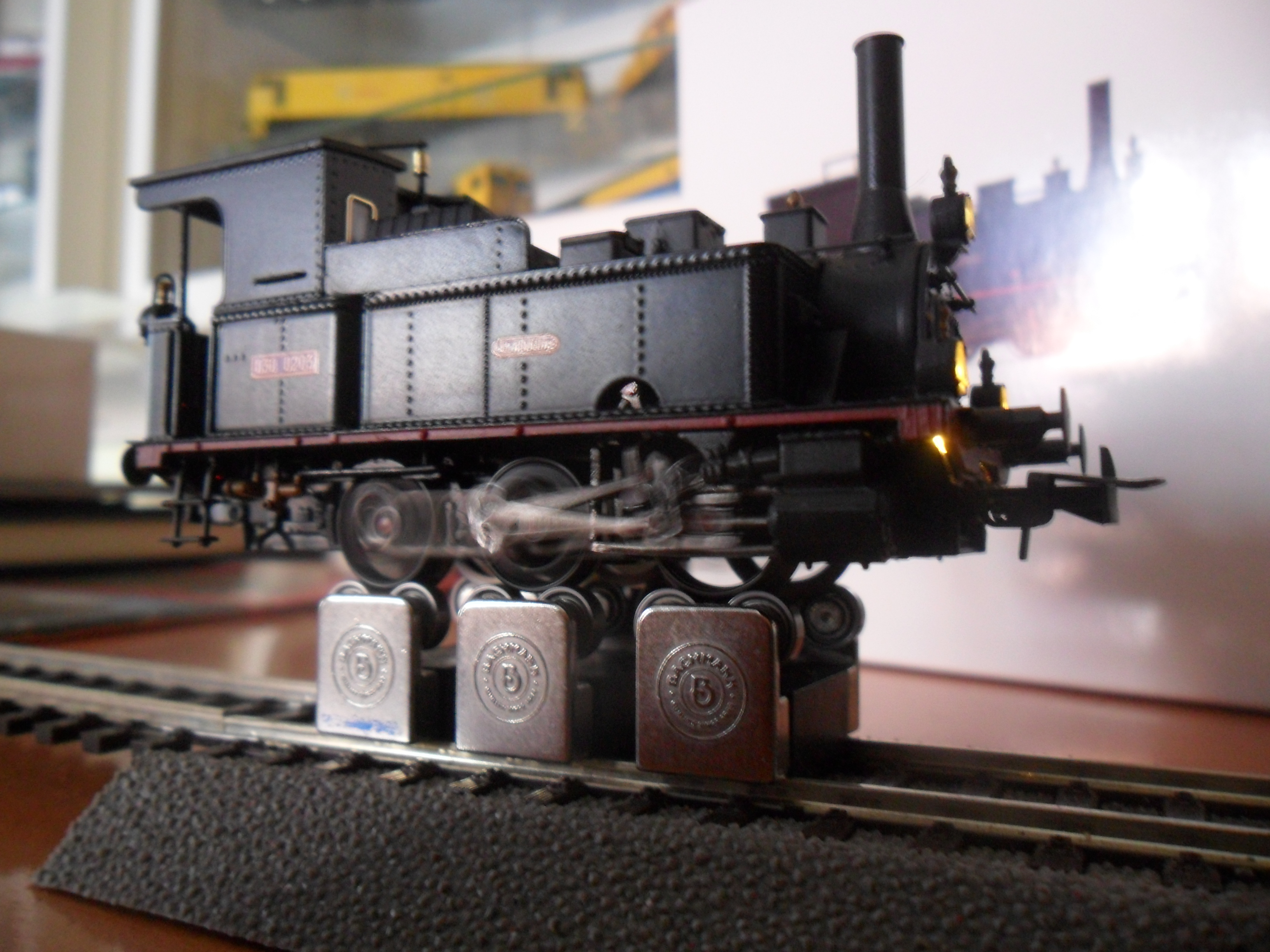

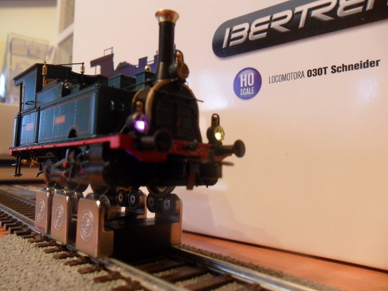

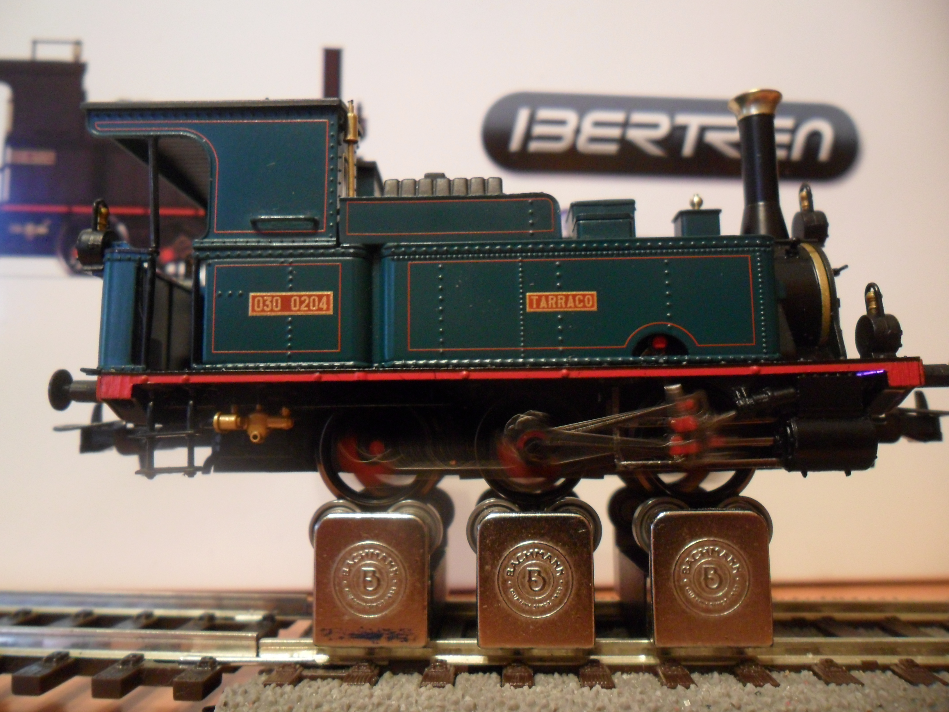

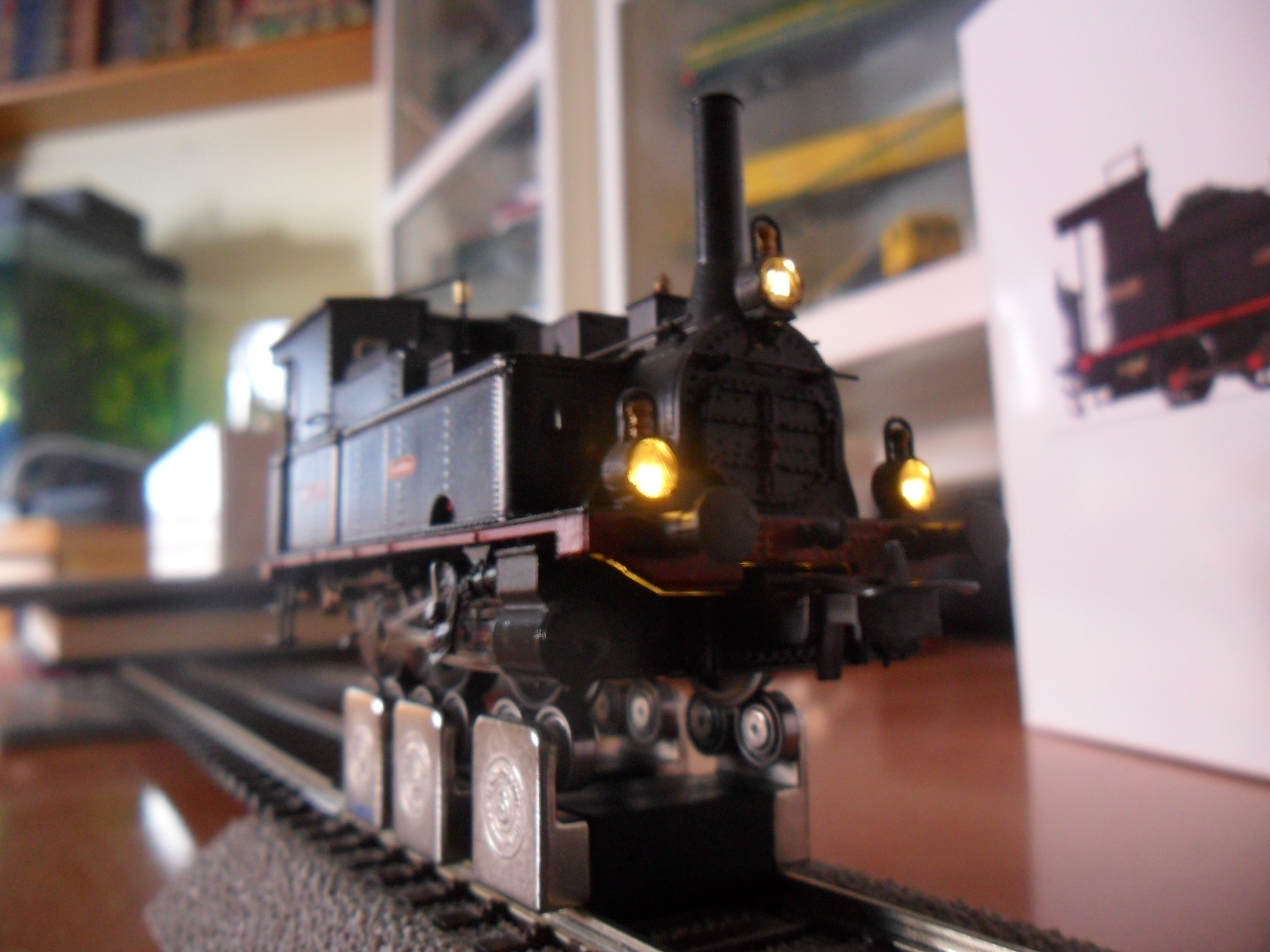

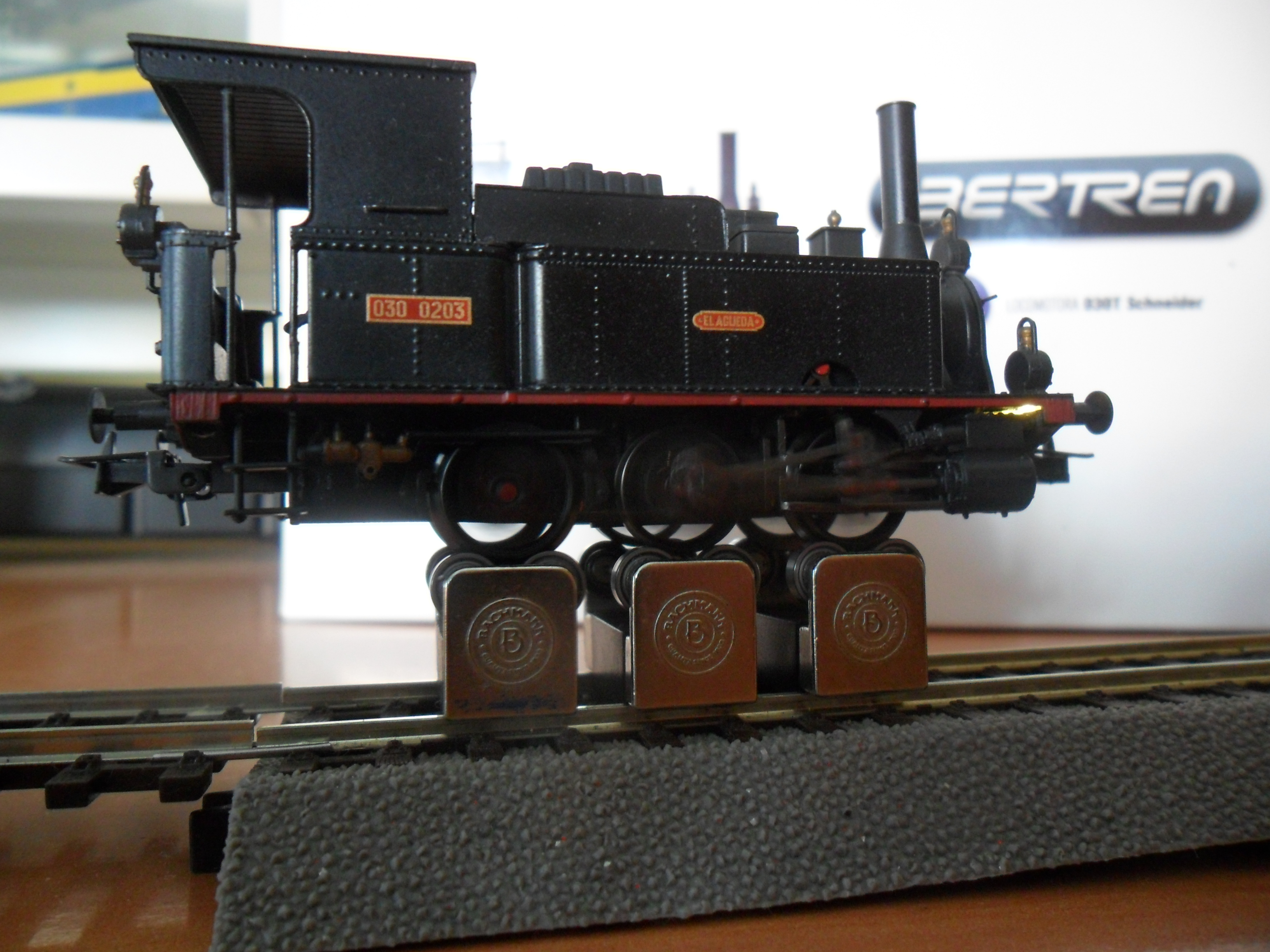

El lunes fui a recoger mis dos 030 de Ibertren la verdad es que son pitufas pero su calidad es muy buena la verdad no me arrepiento de haber cogido dos. la TARRACO y la otra es la AGUEDA,bueno os pongo unas fotos haciendo el rodaje que a falta de maqueta pues esta bien hacerlo con los rodajes de ciclista.Decir que a la TARRACO la he puesto las luces de maniobras y a la AGUEDA la he dejado las de linea.
Mensajes: 2324
Registrado: 06 Jul 2009 20:30
Como haces eso de ponerles unas luces ó otras. No lo entiendo.
iberia89 escribió:
La locomotora lleva un conmutador debajo, y eliges modo linea o modo maniobras, asi los analogicos tambien pueden cambiarlas

Sujeta esas máquinas de alguna manera, que como se desequilibren salen disparadas y me está dando miedo verlas a esa velocidad.

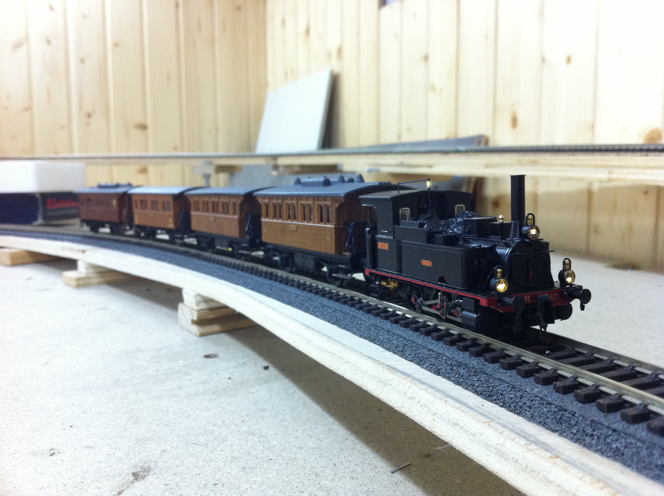

Veo que las locos chiquitinas te vuelven loco!!! :) :) , respecto los contactos, la mia sin aros se queda como está, que va PERFECTA y pasa los cambios sin problemas!!! Os pongo fotos de la composicion vespertina del tren obrero
