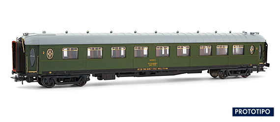

Después de tantos comentarios sobre la ubicación incorrecta de las ventanas del BB1-1102 lado pasillo, si la cosa no ha cambiado y según la foto en la web de Electrotren, el coche lo han fabricado con 9 ventanas en lugar de 8. Si alguien lo posee, que confirme que el modelo final es de 8 ventanas, ó que el fallo ya es más que garrafal.
Coche BB1-1102 de web Electrotren
Mikadox
Pues finalmente le han fabricado con ocho ventanas.

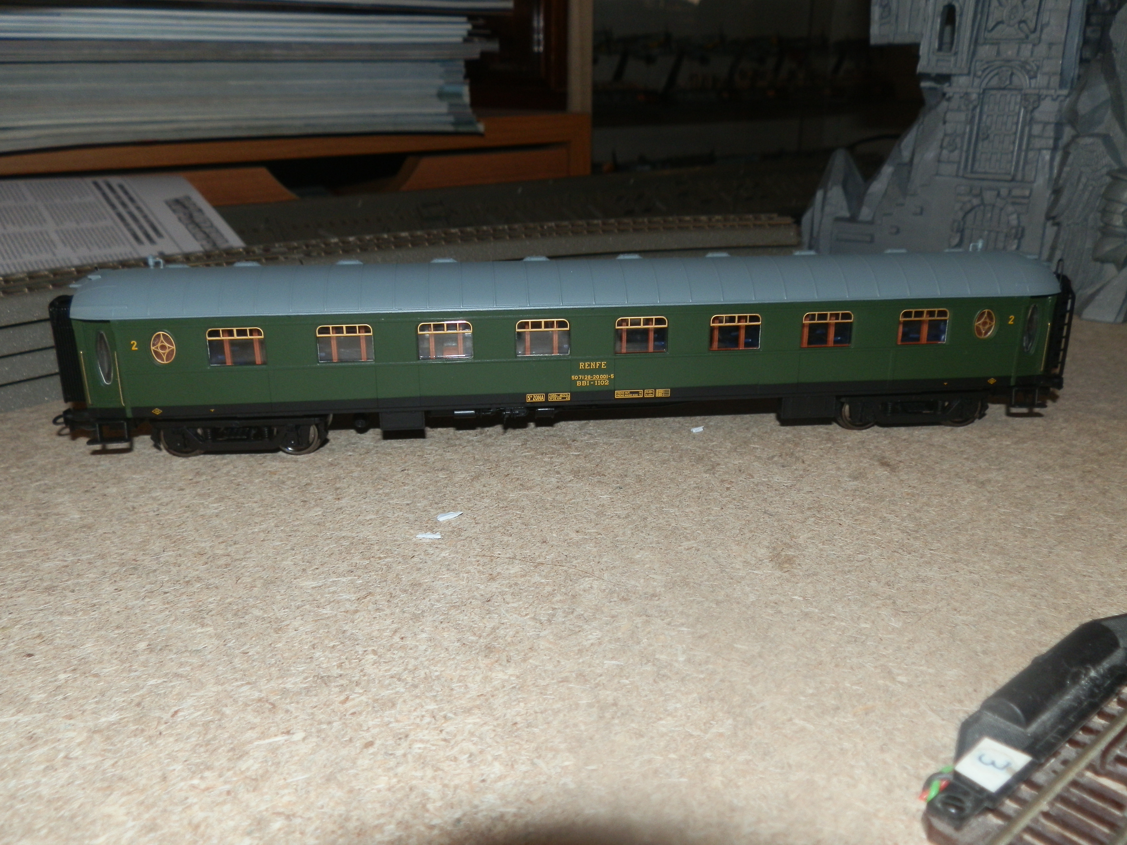

Viendo estas 2 fotos me asalta una duda. Parece que los aireadores del techo son diferentes. En el butacas si parecen que concuerden con los que ha fabricado Electrotren pero los del BB da la impresión que son como los que llevaban los coches en su época de andaluces pero con uno por departamento, más otros 2.
¿ Que os parece a vosotros ?

Para empezar, casi seguro que se trata de dos coches distintos, aunque no logro distinguir la numeración del de la primera foto. Si viéramos el otro lado podriamos decir si es un ex cocina o no. Para ver el otro lado tendríamos que ver la dinamo a la derecha y no a la izquierda como en la foto.
Quizás no lo sea y corresponda a un 1101 ó 1103, en cuyo caso los ventiladores Kuckcuck corresponderían con los que reprodujo Electrotren para estas matrículas.
La segunda foto corresponde al 1102, ex cocina y lleva ventiladores Flettner. Esta misma foto podemos verla en el libro "Los coches perdidos..." junto con otra del mismo coche visto por el otro lado, casualmente en su época de coche butacas. En esa foto podemos apreciar que a pesar de pertenecer a otra época, lleva los mismos ventiladores Flettner y ademas podemos ver las dos ventanas de la derecha asimétricas con el resto ( dinamo a la derecha ). Todos estos detalles evidencian que el 1102 de Electrotren ( y del antiguo Rivarossi ) estan mal hechos. Son el modelo anterior con una matrícula falsa.
A lo largo de la vida de muchos coches, especialmente antiguos, se realizaron diversas modificaciones en detalles, como cambios de bogies, ventiladores, etc., por tanto no sería extraño que en estos coches unos hubieran conservado los Flettner y otros los hubieran sustituido por los Kuckcuck.
Lo que debe quedar claro es que los 1102 de Electrotren y Rivarossi son falsos tal cual los presentan: Hay que cambiarles la matrícula por la 1101 ó 1103.

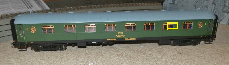

y aquí, el 1102. Si me animo le cambiaré el numeral.

Si eres manitas y desplazas la segunda ventana de la derecha un poco más cerca de la primera ventana ya tienes un 1102 real. Calcula las diferentes anchuras de los montantes que hay a ambos lados de esta segunda ventana, debiendo ser el de la derecha más estrecho que los restantes y el de la izquierda más ancho ( aprox. desplazar y tapar la mitad del hueco ). Deberás encontrar un tono de pintura igual al del resto, pero el trozo a pintar será pequeño pues solo abarcará aprox. el medio hueco de ventana que deberás tapar.
En el otro lateral del coche ( lado departamentos ) no hay que tocar nada.
