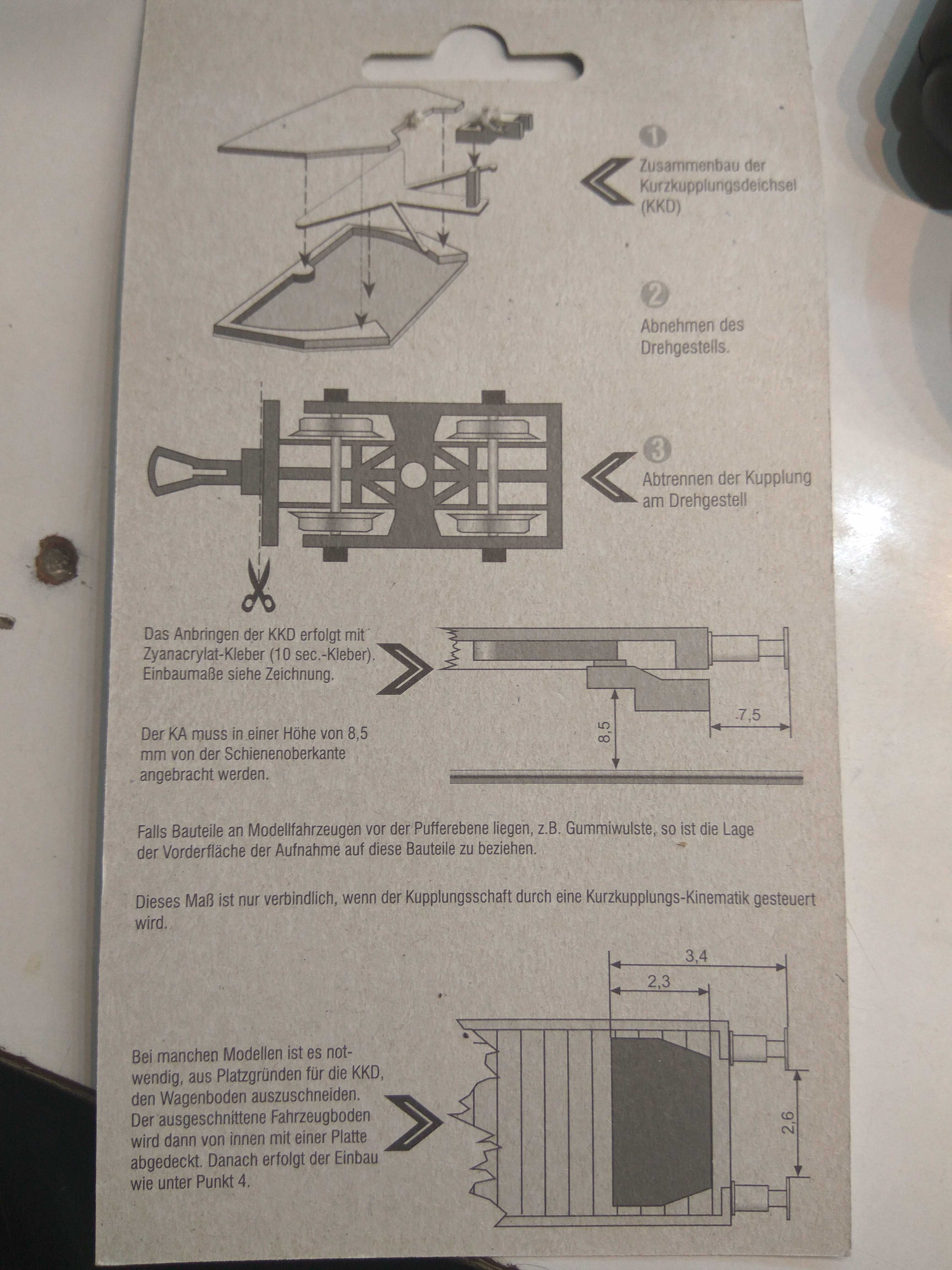

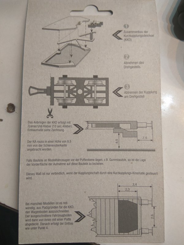

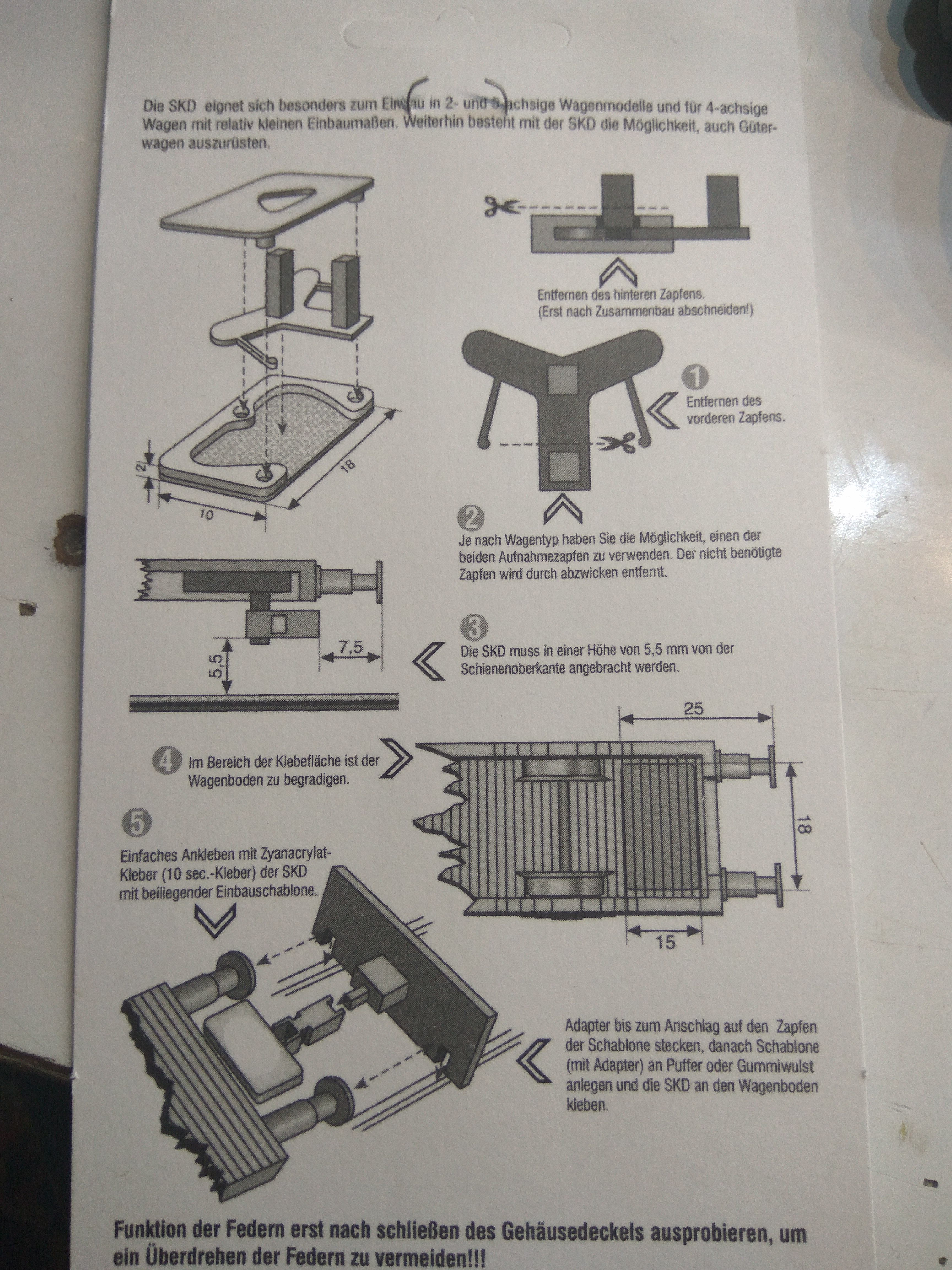

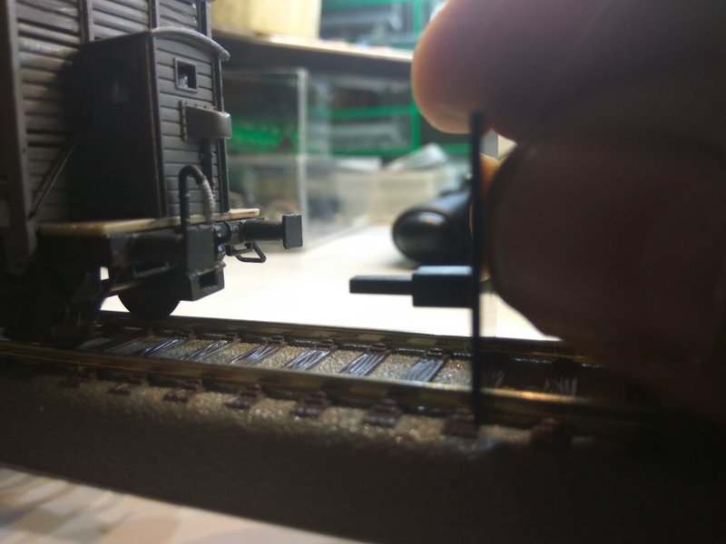

La cinemática Ribu corta viene con una galga para ajustar la altura de los cajetines nem.
https://www.rietze-shop.de/ribu/8062/skd-2-stueck?c=24

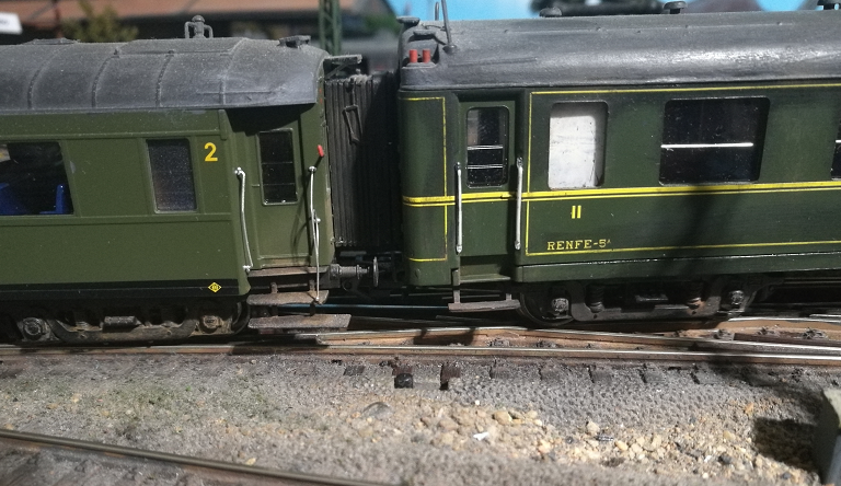

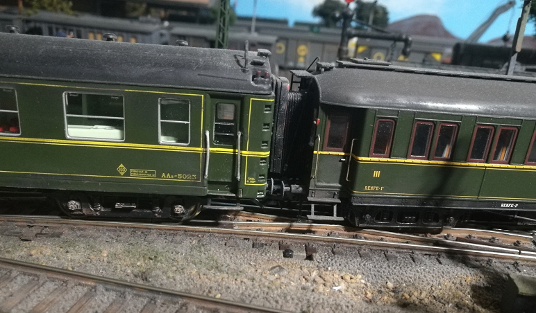

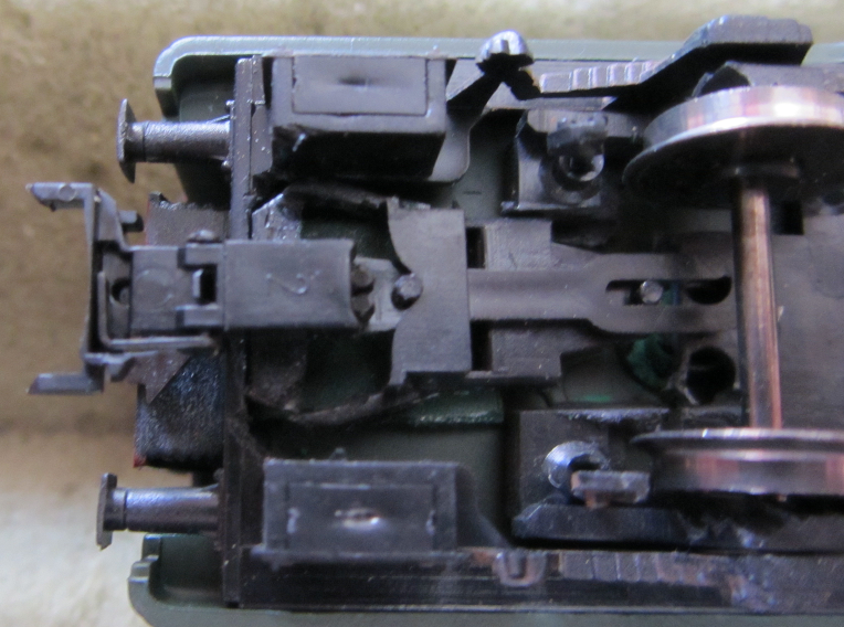

En mi caso cambié los enganches de lazo de origen por los Märklin cortos ref. 7203 y en curvas de 358 mm.
descarrilaban. No entiendo el porque estos enganches, que yo les llamo "góticos", son tan grandes pues con un lazo
pequeño harían la función adecuada. Finalmente dejé los que llevaban de origen y punto. Si los coches quedan un pelo
más separados pues vale...paso. Una foto del enganche y elongación de un 7000. La elongación no está centrada. Ya
lo modifiqué.
Enganche 7000.png (954.97 KiB) Visto 15811 veces

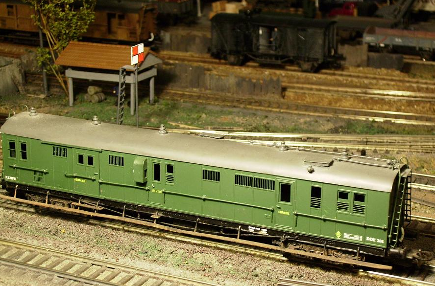

En cuanto a los Makette. Un día vino Manuel a casa y los instaló en un furgon DDE antiguo. Fueron bien un tiempo pero son
extremadamente delicados y al final se torcieron y opté por poner unos bogies de Costa antiguos de ET de lazo grande y
van perfectos; eso si, hay más separación. Unas fotos:

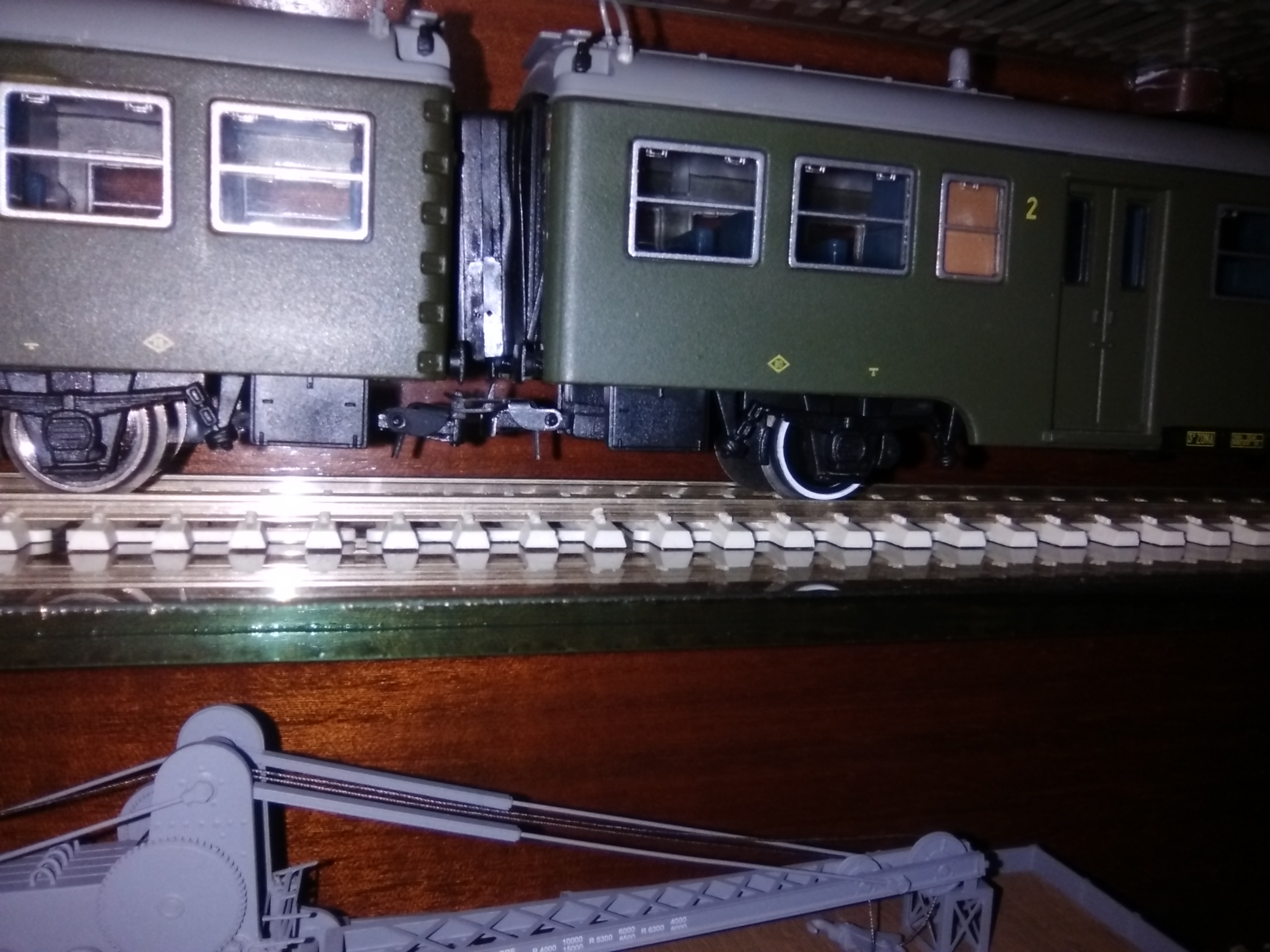

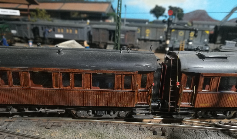

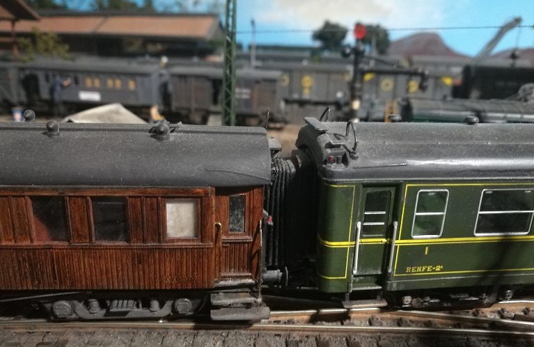

Pues mabar tuvo unos fuelles d goma que le iban muy bien a estos coches , e como si fueran desplegados..son funcionales y no afectan a la marcha del tren, creo que eran GPU, y tapan el hueco
Nota 25 Jul 2017 15:31
Mensajes: 3176
La marca de esos fuelles era GPP (y digo era porque hasta donde yo se ha desaparecido).
Cierto es que esos fuelles están fuera de escala, pero el efecto conseguido creo que bien merece la pena. Están muy difíciles de encontrar, los tengo instalados en unos pocos 5000 con testeros modificados y no me importaría tener más, por ejemplo, para las yenkas.

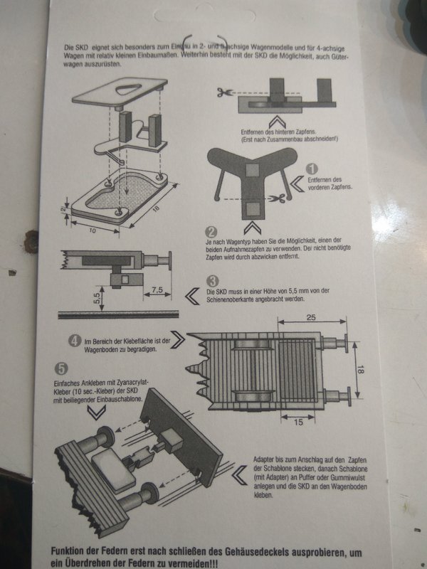

Pues yo he hecho caso al compañero Fantito y me he agenciado con un buen número de cinemáticas Ribu, sinceramente de lo mejor que he visto. He comprado las dos referencias de las que dispone, pues tengo mucho material por mejorar. Cinemáticas eficaces, sin muelle, se ensamblan sin pegamento y una de las referencias trae un "normalizador" para dejar los cajetines de enganche a la misma altura. Ademas son de lo más discretas y poco aparatosas. Por 3 euros la pareja... La verdad es que no tienen competencia. Y encima.... Una funcionalidad muy buena. Totalmente recomendables.

Bakertalgo, muchas gracias por el consejo. Ya nos comentaras a qué material le viene mejor estas cinematicas. Por cierto, las he localizado en Modellbahnshop-lippe algo más económicas: http://www.modellbahnshop-lippe.com/gru ... liste.html

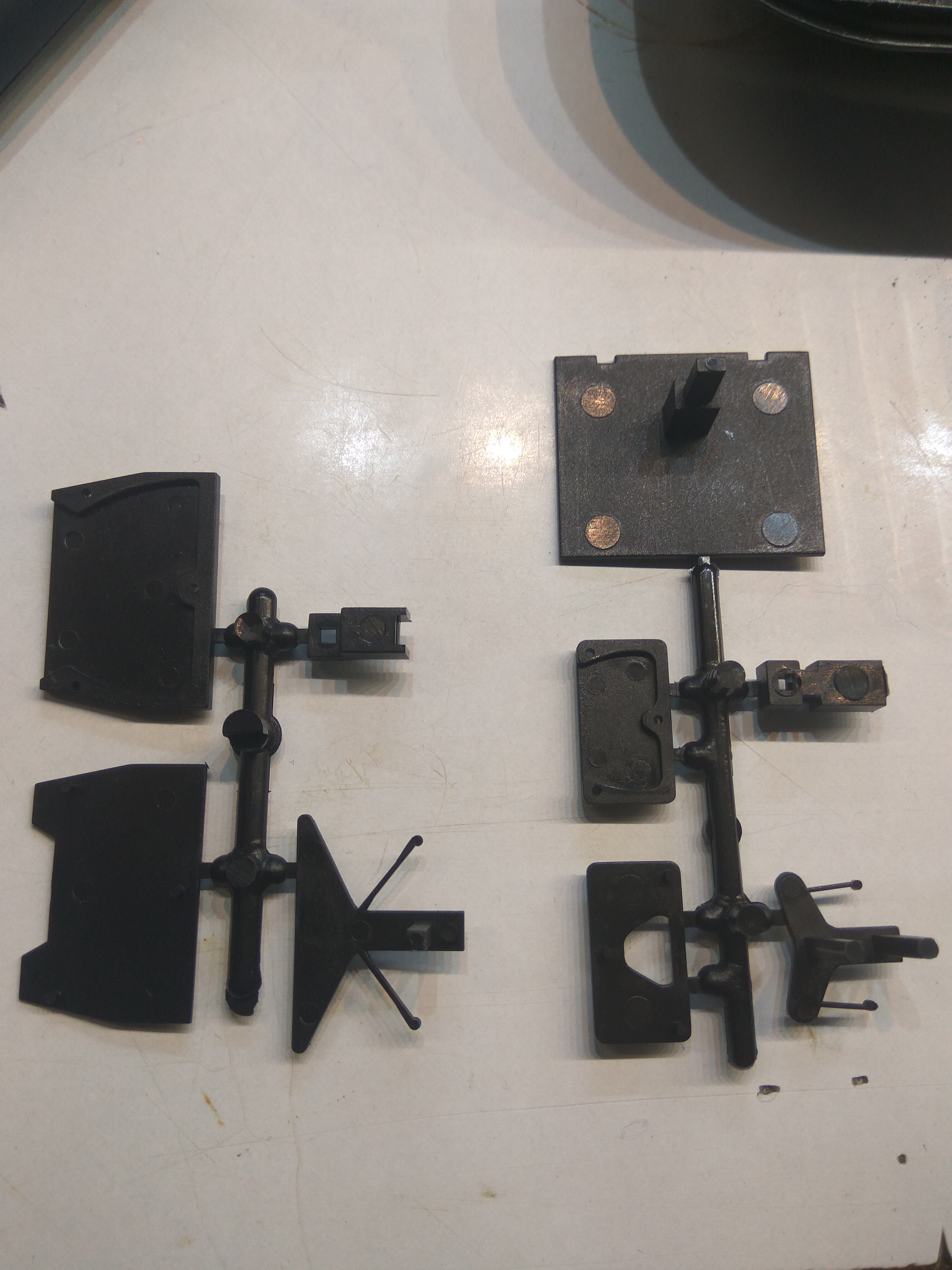

Tengo algo de material remolcado con fuelles de intercomunicación imantados que compré a Mabar el 26 de mayo de 2006.
El precio era 4.00€ cada uno. Unas fotos:

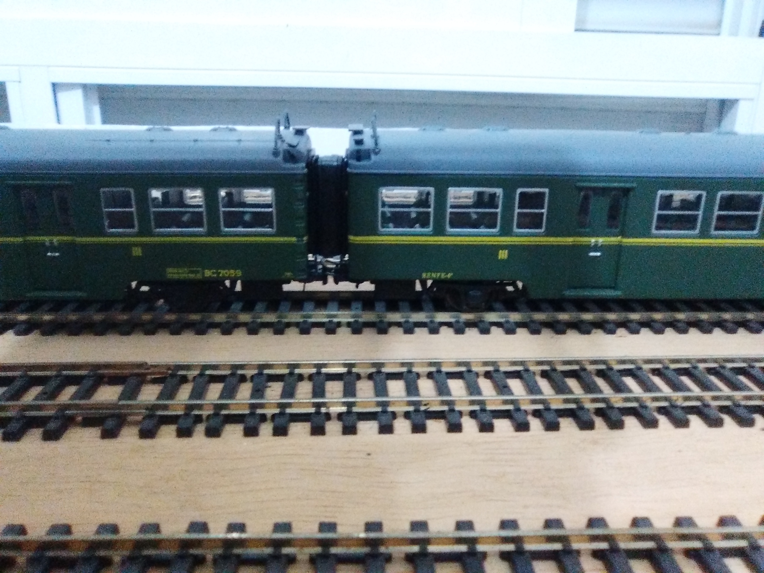

Bueno, pues ya tengo la primera prueba montada, he querido complicarme un poco y le he dado funcionalidad al giro del eje para minimizar problemas en trazados sinuosos, como se me nota el ramalazo Talgo con el guiado de ejes :lol: :lol: :lol:
Veremos como se comporta en la soci el próximo fin de semana. Por cierto, el diámetro del eje es correcto o es conveniente aprovechar la ocasión y colocarle otra medida?
