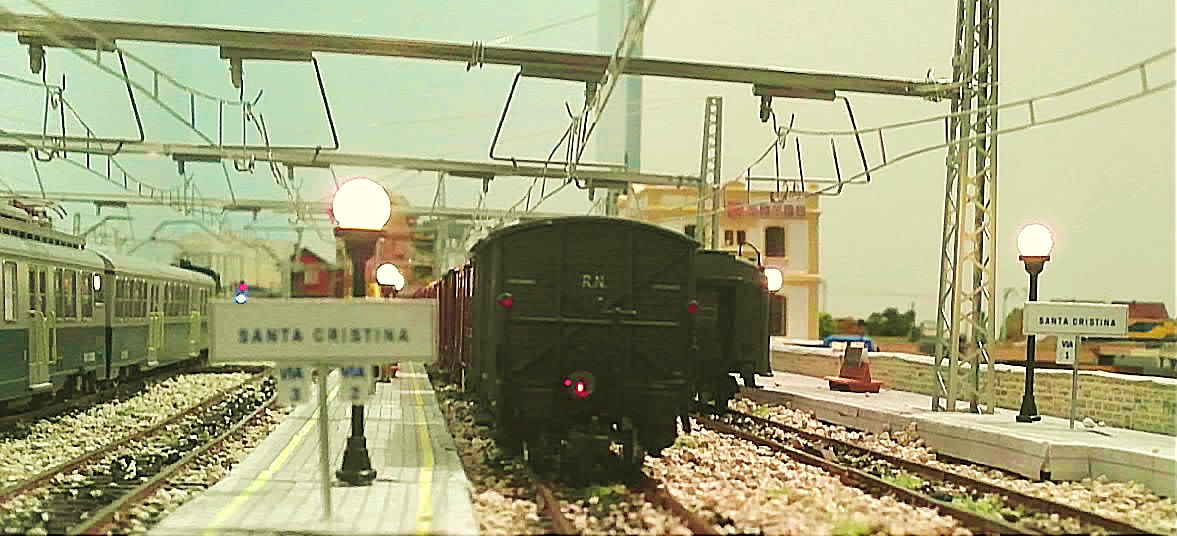

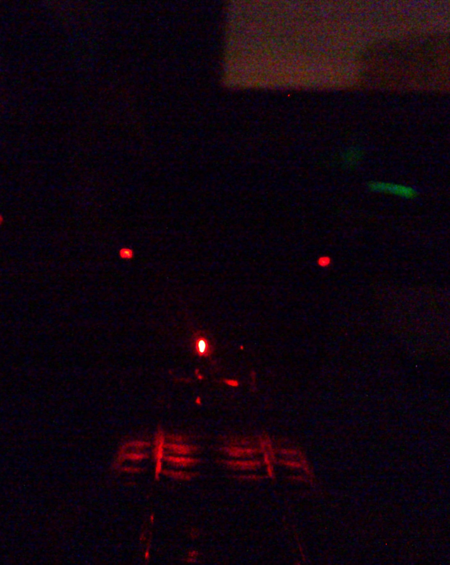

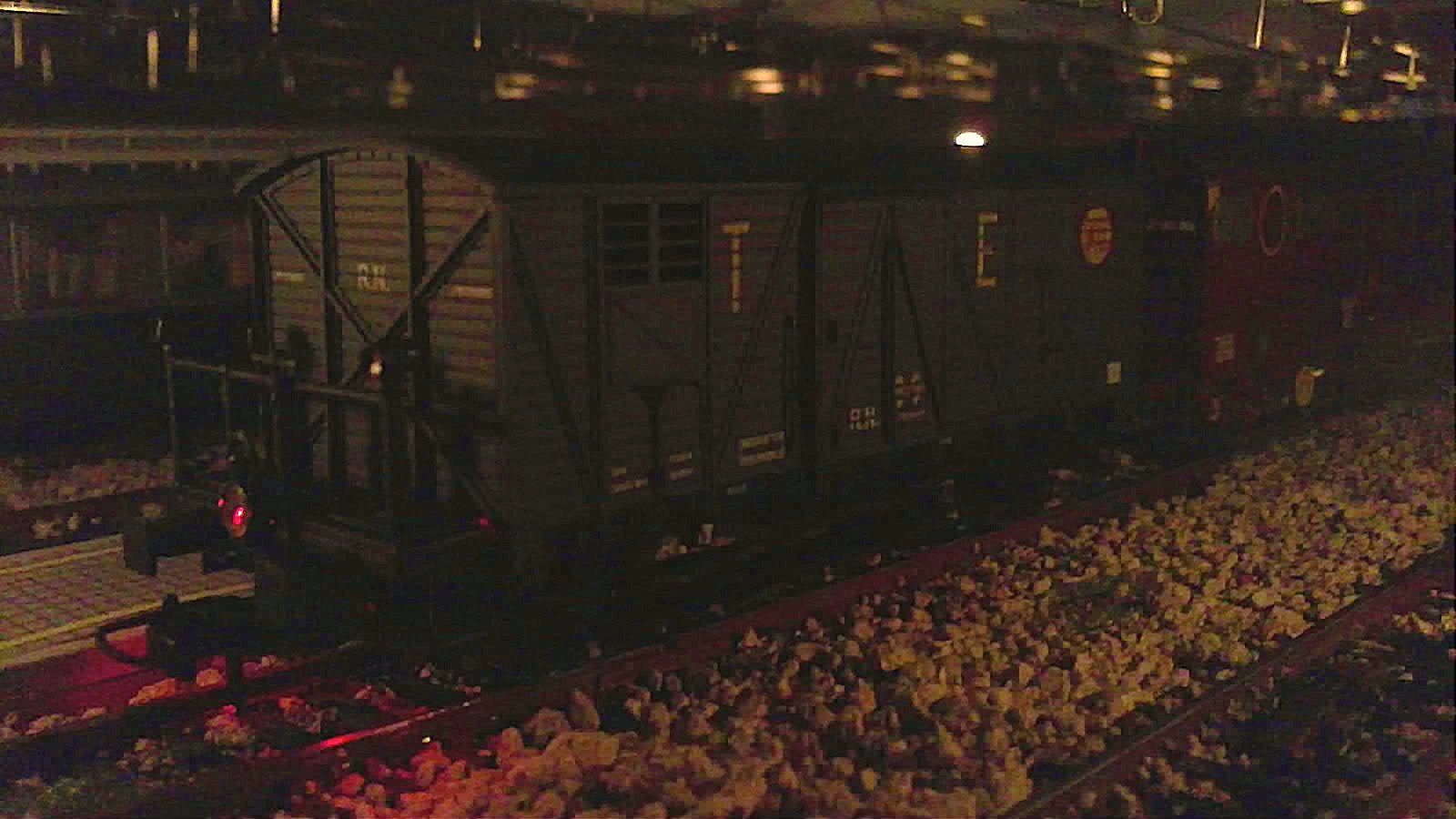

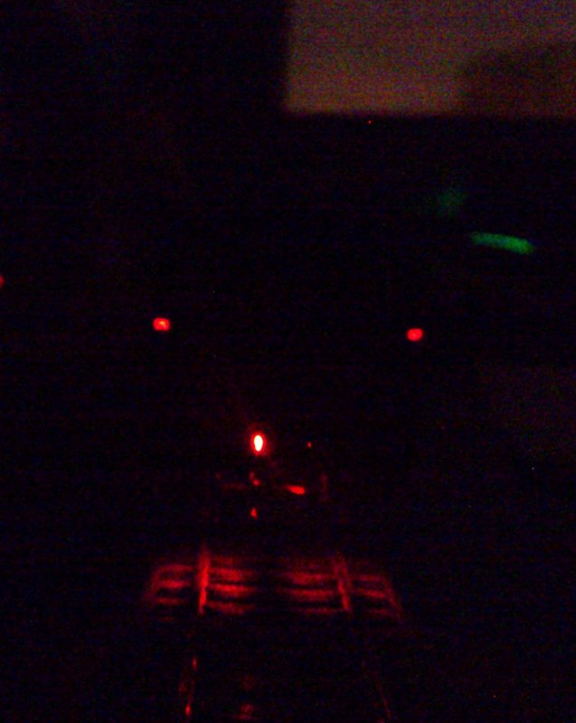

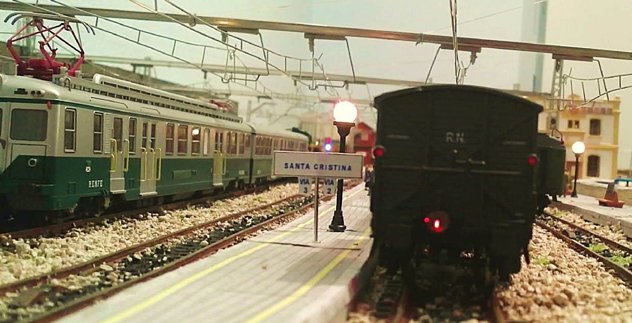

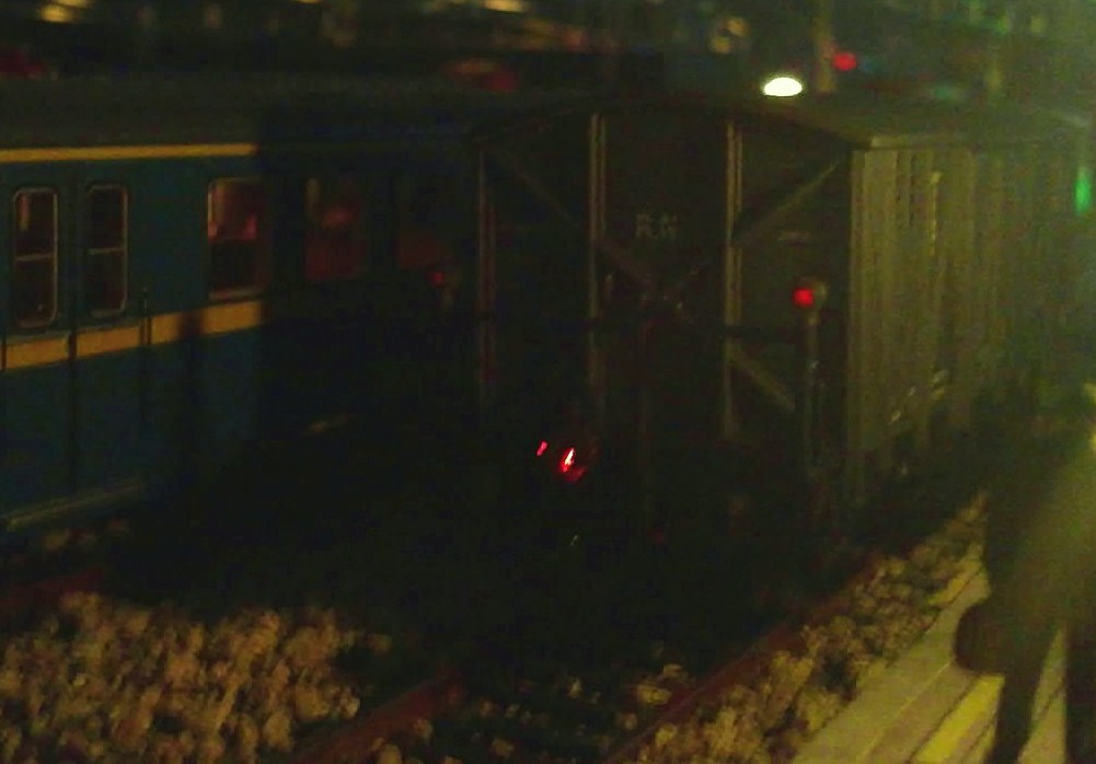

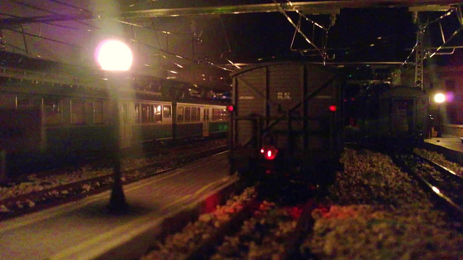

Nota 13 Nov 2011 11:24
Mensajes: 3959
Registrado: 29 Abr 2009 17:47
Aquí unas foticos más...
La luz resulta un tanto tenue...pero visible. Los puntos negativos son, a mi entender: que se ve la luz roja por debajo del bastidor, como ya se ha dicho, y que la luz depende de la intensidad del transformador y de si hay otro vehículo en la vía captando corriente a la vez, como su propia locomotora. Eneste último caso la luz si que se vuelve damasiado tenue (lo podéis comprobar en la foto a oscuras donde se ve la suiza y el furgón encendidos a la par...)
Por lo demás un vagón muy bonito y que puliendo esos pequeños detalles sería de 10...a ver si se animan y lo sacan de época IV con las luces correspondientes.

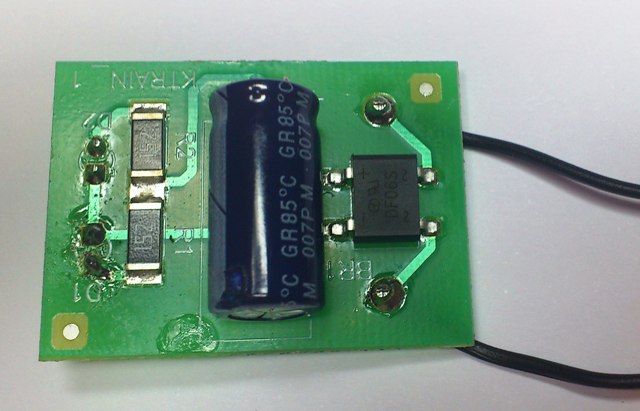

Nota 13 Nov 2011 11:43
Mensajes: 571
Ubicación: Cordoba
Registrado: 17 Ene 2009 21:16

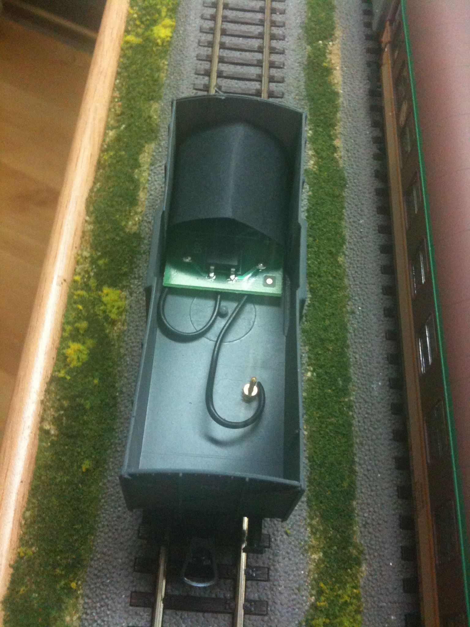

Buenos dias. He destripado el vagón y el circuito que trae es muy sencillito. Consta de un puente rectificador, un condensador de 470 uF /35 V, dos resistencias smd de 1000 ohmios y dos diodos led de color rojo. Si se quiere aumentar la intensidad de la luz de los led, se debe de cambiar las dos resistencias y ponerle dos de unos 700 ohmios aproximadamente, y cambiarle el condesador a uno de 1000 uF/ 25 V., como he hecho yo, la luz es un poco más fuerte y para el problema de que sale luz por debajo del vagón, primero le he dado al plástico transparente que conduce la luz hasta los faroles, primero con pintura de color plata (la pajarita a base de alcohol) y en cuanto seca pintar de color negro, así de esta forma le llega mejor la luz a los faroles y no se ve por debajo del bajo. Siento no poder poner fotos, por que no tengo cámara ahora mismo, la tengo estropeada ejjejej, así que cuando pueda las pondré.

Nota 13 Nov 2011 17:08
Mensajes: 3959
Muchas gracias por el consejo...lo he seguido y minimizado el "escape" de luz por debajo de la cinemática.
Funciona.
Muchas gracias

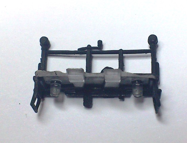

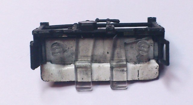

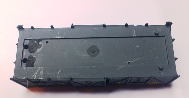

Nota 08 Ene 2012 13:38
Mensajes: 319
Ubicación: Asturias
Registrado: 03 Ene 2010 19:35
Yo he desarmado todo el vagón, os pongo las fotos de las distintas piezas que conforman el sistema de alumbrado. El balconcillo lleva una pegatina por encima y después va pintado de negro porque probaron a pintar directamente la pieza de plástico pero apenas se iluminaban los faroles. Los dos diodos salen por el suelo del vagón y quedan encima de los dos plásticos que transmiten la luz a los faroles. Han puesto una especie de plastilina negra bordeando los diodos pare evitar que se escape la luz y se vea por debajo. El circuito de alumbrado es básico y han tenido que poner un cartón negro sobre el circuito pare evitar que por las rejillas del vagón se viese la luz roja, pero en el caso de tener que cambiar un diodo tendríamos que cortar ese cartón porque lo han pegado a las paredes. Yo creo que los faroles de los extremos con una luz normal apenas se aprecian, os pongo una foto sacada en la habitación casi completamente a oscuras.

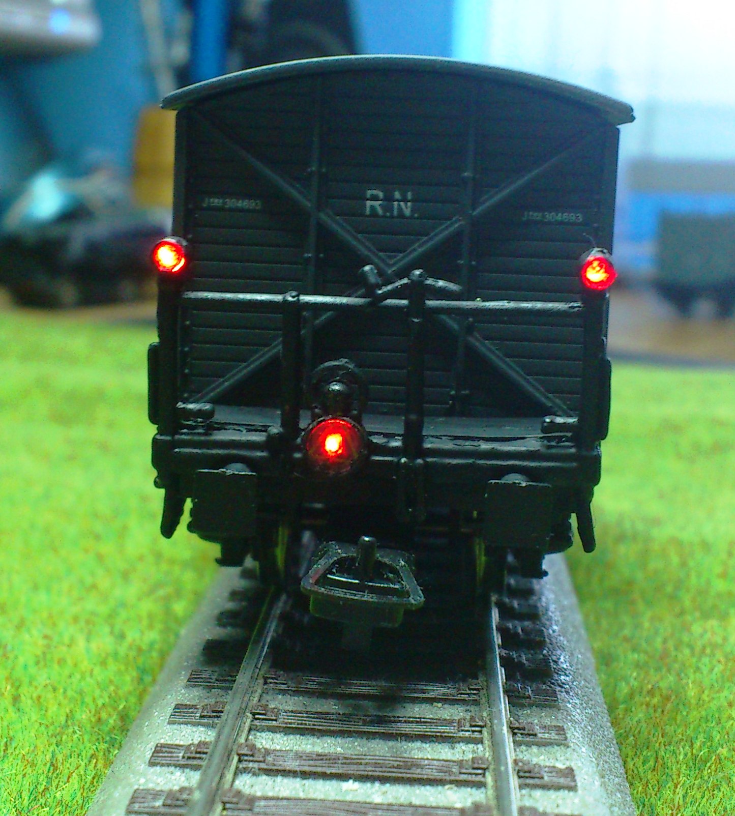

Nota 20 Feb 2012 17:55
Mensajes: 319
Ubicación: Asturias
Parece que el post se ha apagado un poco, por lo que después de haber destripado el vagón os, pongo una foto de como queda la iluminación después de haber insertado unos leds, smd donde van los farolilos y el foco grande. Los smd son de los más pequeños y llevan incorporado un único hilo esmaltado que apenas se ve. Los 6 hilos de los tres diodos los pasé al interior del vagón por donde sobresalían los leds que traía instalados y las resistencias de 1k5 smd que traía en la placa las sustituí por unos valores mayores para que no alumbrasen demasiado, aún así todavía se les puede poner mayores para que baje la intensidad de la iluminación.
En la foto se ve el suelo del balconcillo sin pegar, pero estoy pensando en ponerle el suelo imitación madera que traen los vagones sin luz, eliminando las escalerillas y pintándolo todo con negro mate xf-1 de Tamya que es iprácticamente igual al que usaron los de Ktrain.
Última edición por fistru el 23 Feb 2012 11:29, editado 1 vez en total

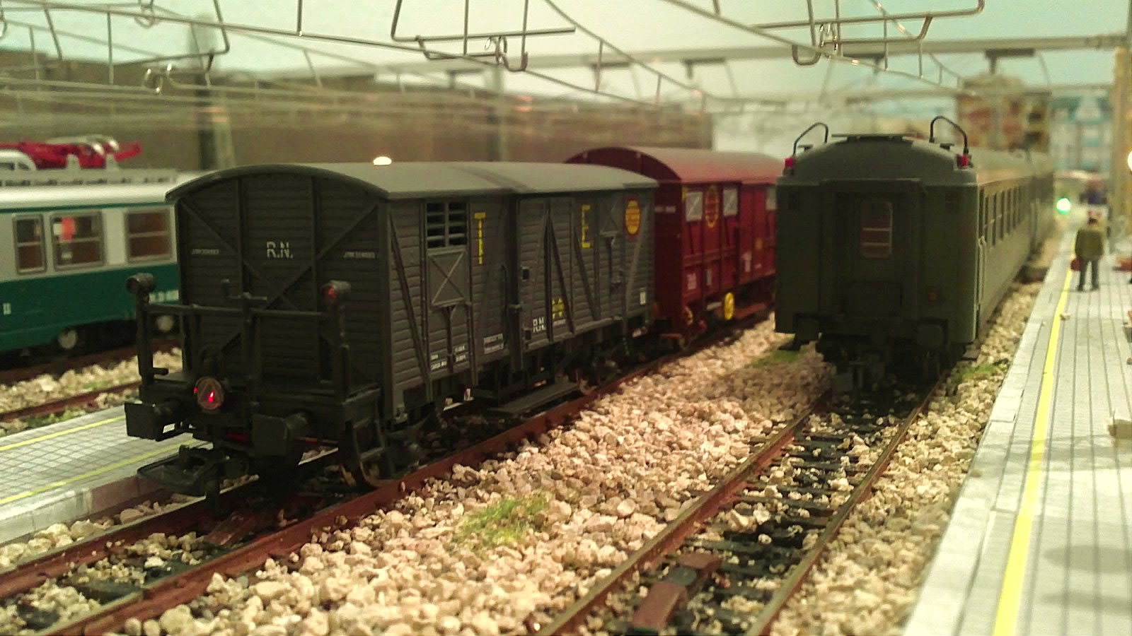

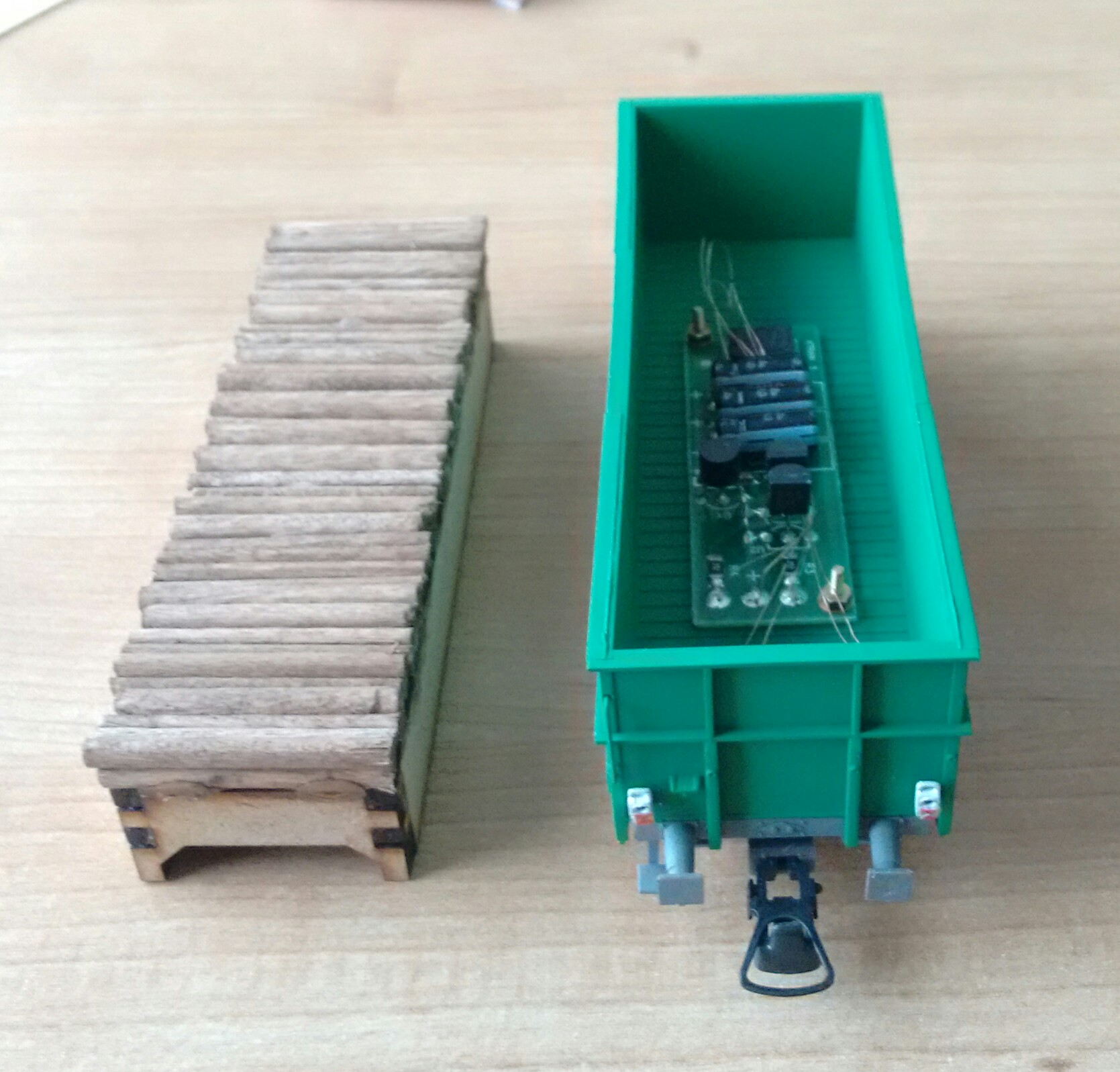

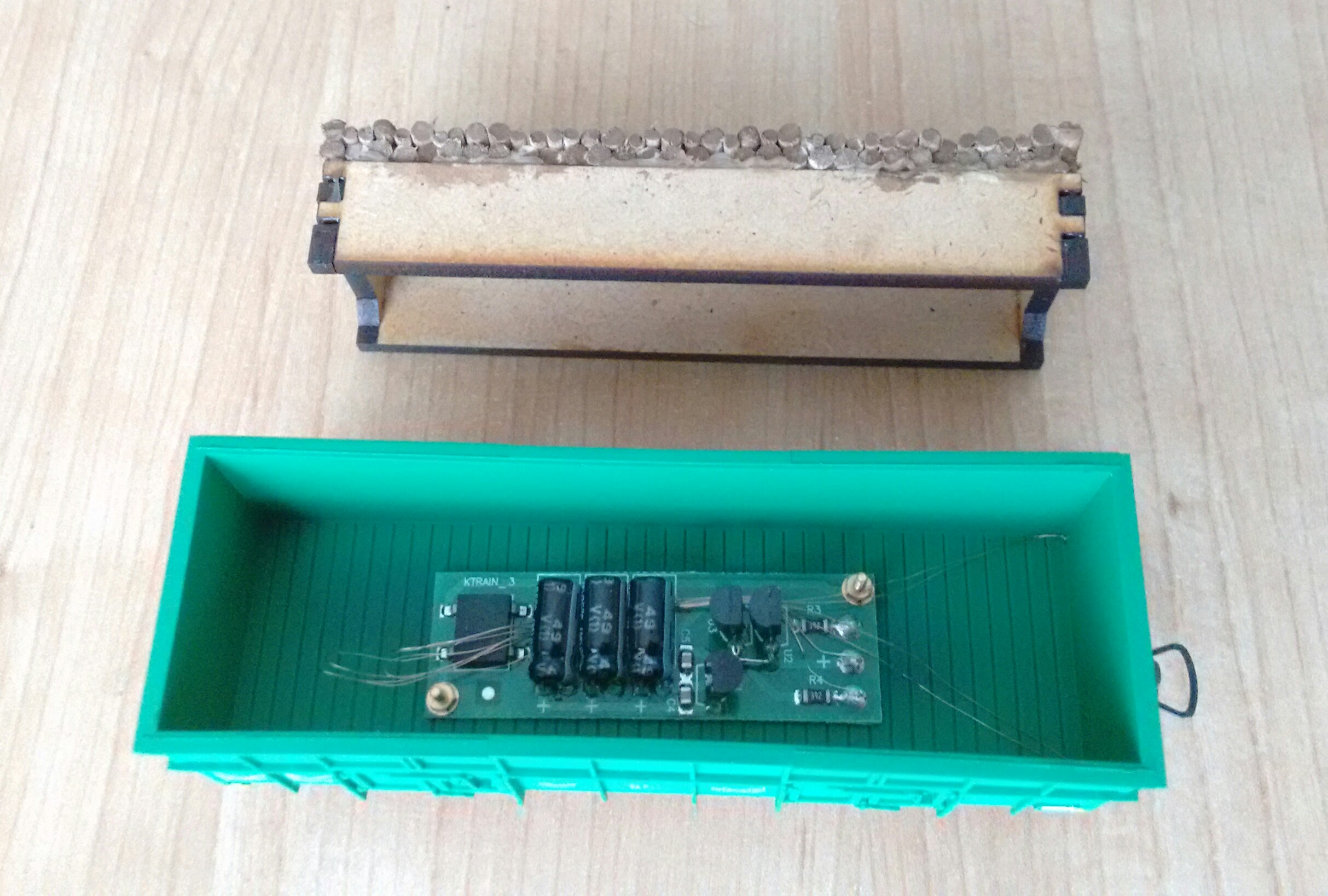

Nota 10 May 2016 15:39
Mensajes: 1778
Registrado: 28 Nov 2008 18:58
Buscando por el foro creo que en este hilo es donde mas encajan estas fotos.
La carga esta muy ajustada pero con paciencia sale.
Sobresaliente k-train. Pueden seguir contando conmigo como cliente..
