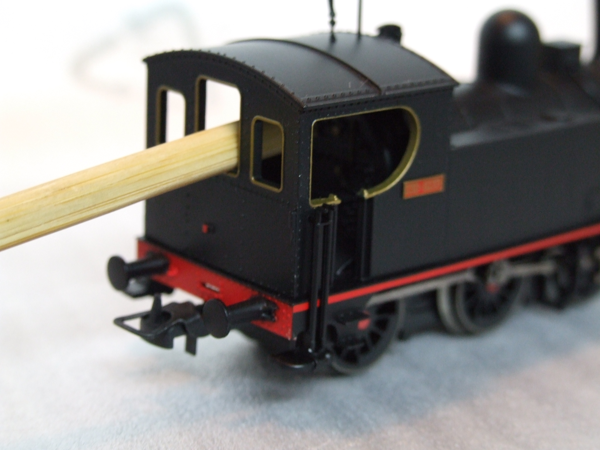

Tengo una curiosidad,saber si en la realidad llevaba cristales en las ventanas de atras y en los ventanucos delanteros.saludos INDALTRENSA
¡Hola Indaltrensa! Espero esta imagen te sirva, no lleva cristales y el interior esta relativamente detallado. Y esta mañana en la tienda la hemos probado y rodaba bastante suave.

Creo que queria decir si la locomotora de verdad, no la de electrotren, llevaba cristales.

claro eso entendi yo en la real ,pero vamos que si tiene enlos ventanucos de delante porque nolos levaria detras en las maniobras o marcha atras tambien molestan las inclemencias del tiempo.Enlas fotosdelos pedestales oen las antiguas no aclaran nada.saludos
