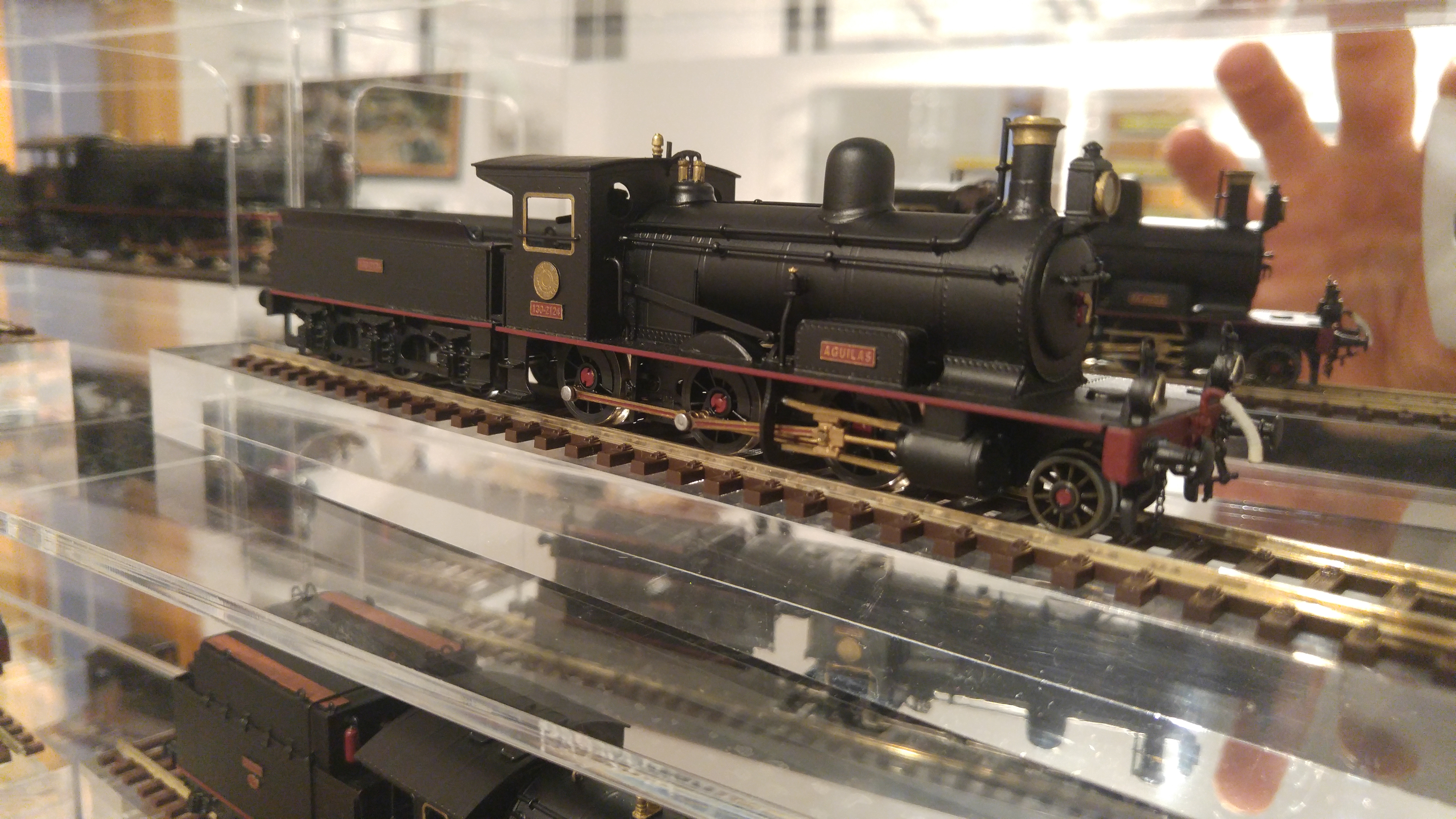

Alguien podría poner fotos de la MZA 1800 de este artesano?
He estado buscando pero no encontré nada.
Muchas gracias.
Francisco
Mensajes: 1896
Registrado: 25 Jul 2008 20:32
Gracias Alejandro.
Estaba con ganas de ver alguna de esas fotos en detalle que nos deja con la boca abierta!
A ver sí algún afortunado que la tenga nos regala unas foticos!
Francisco
