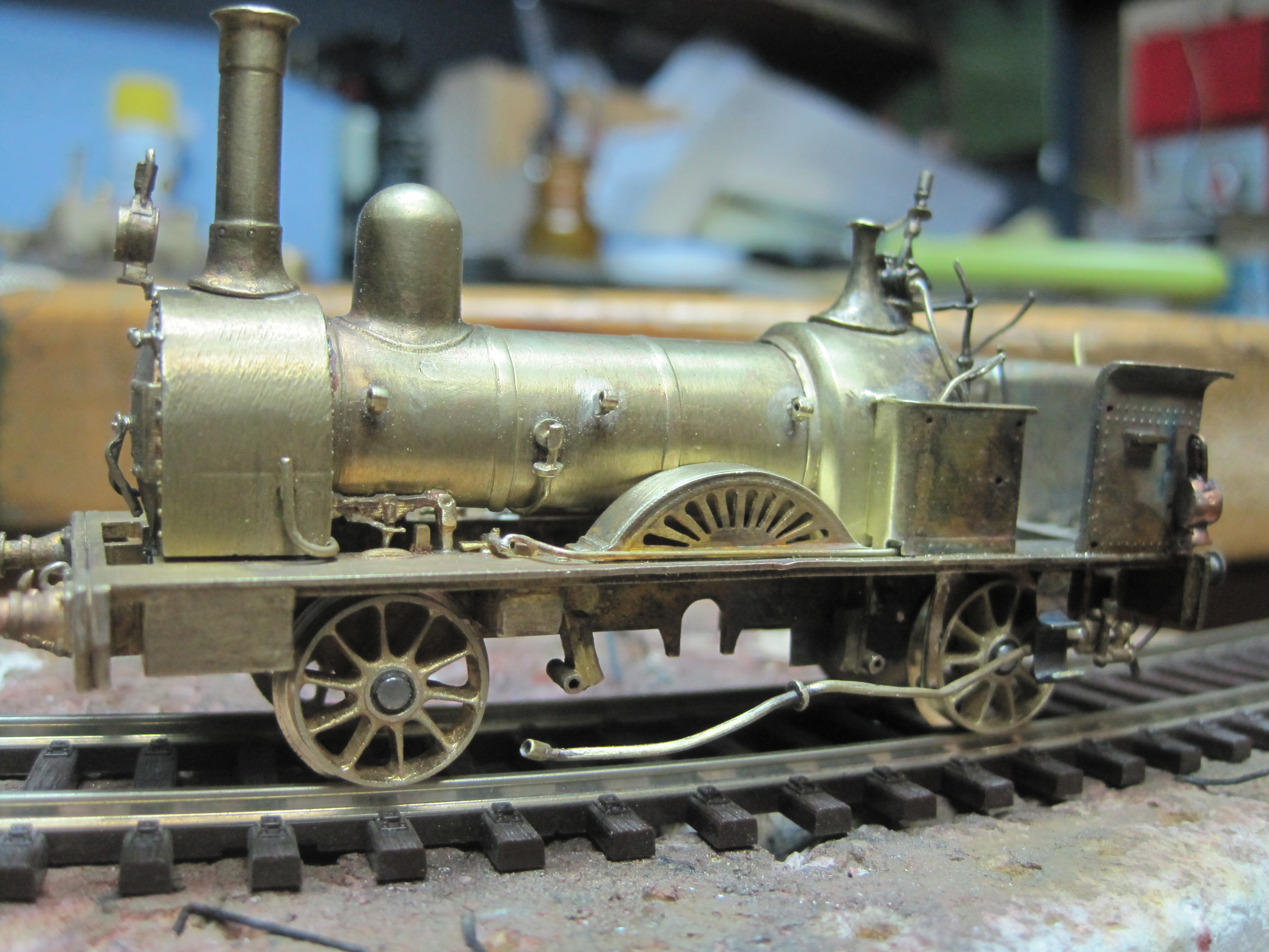

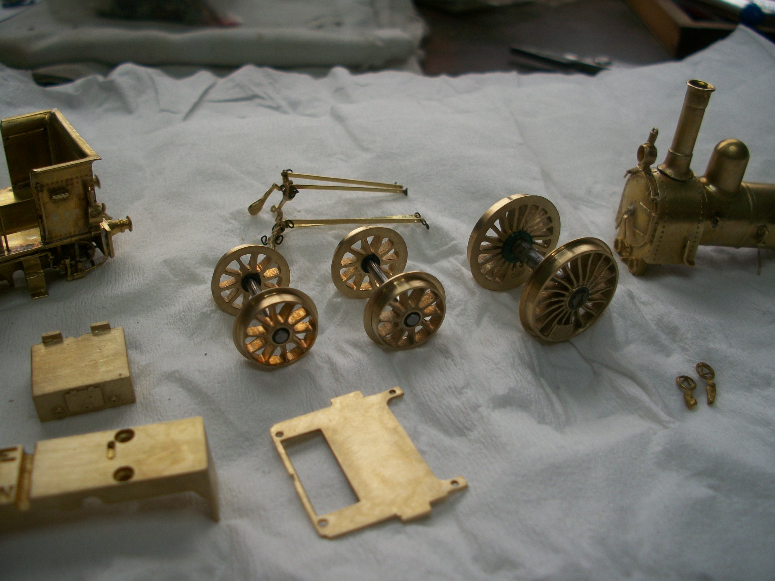

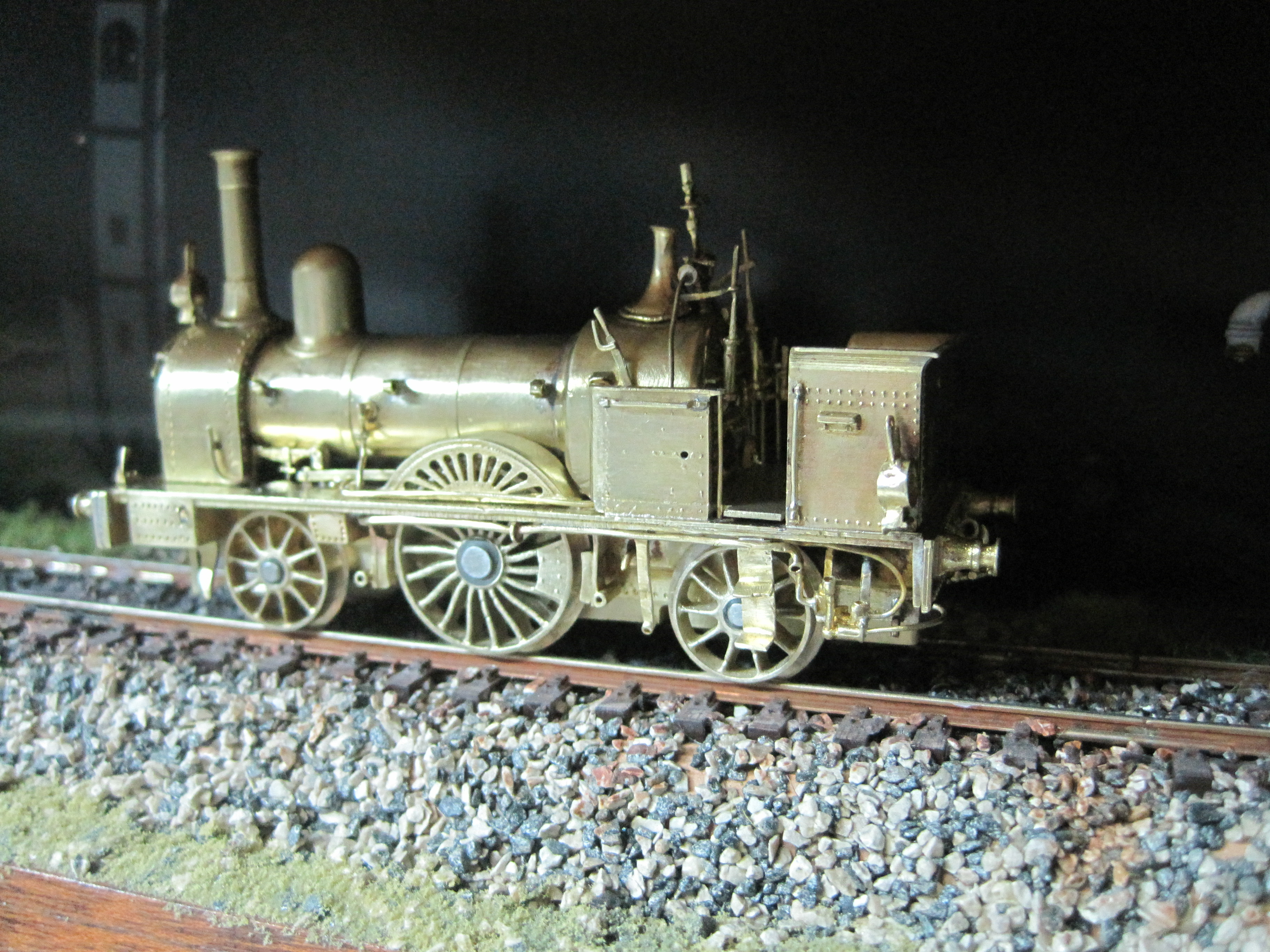

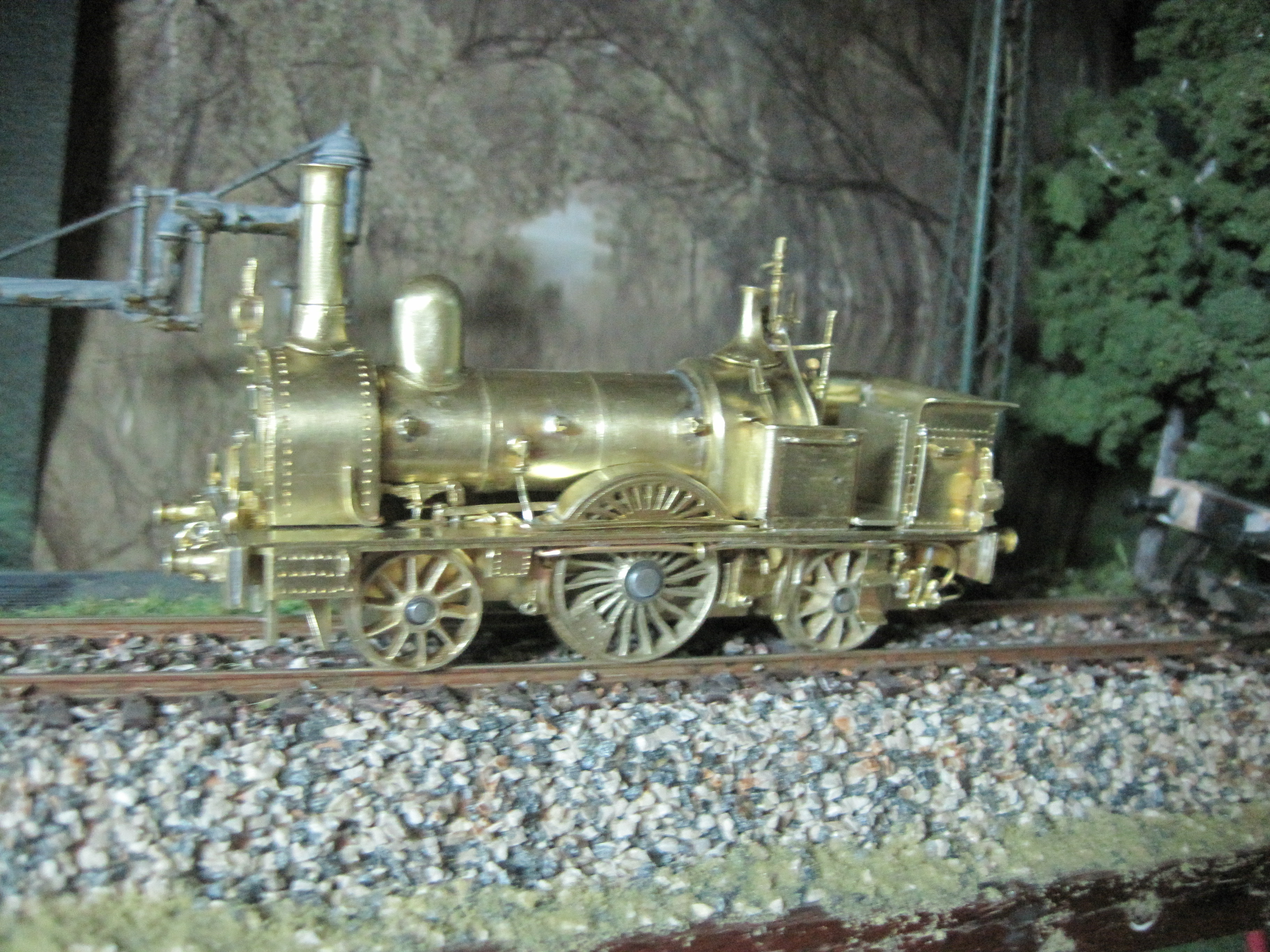

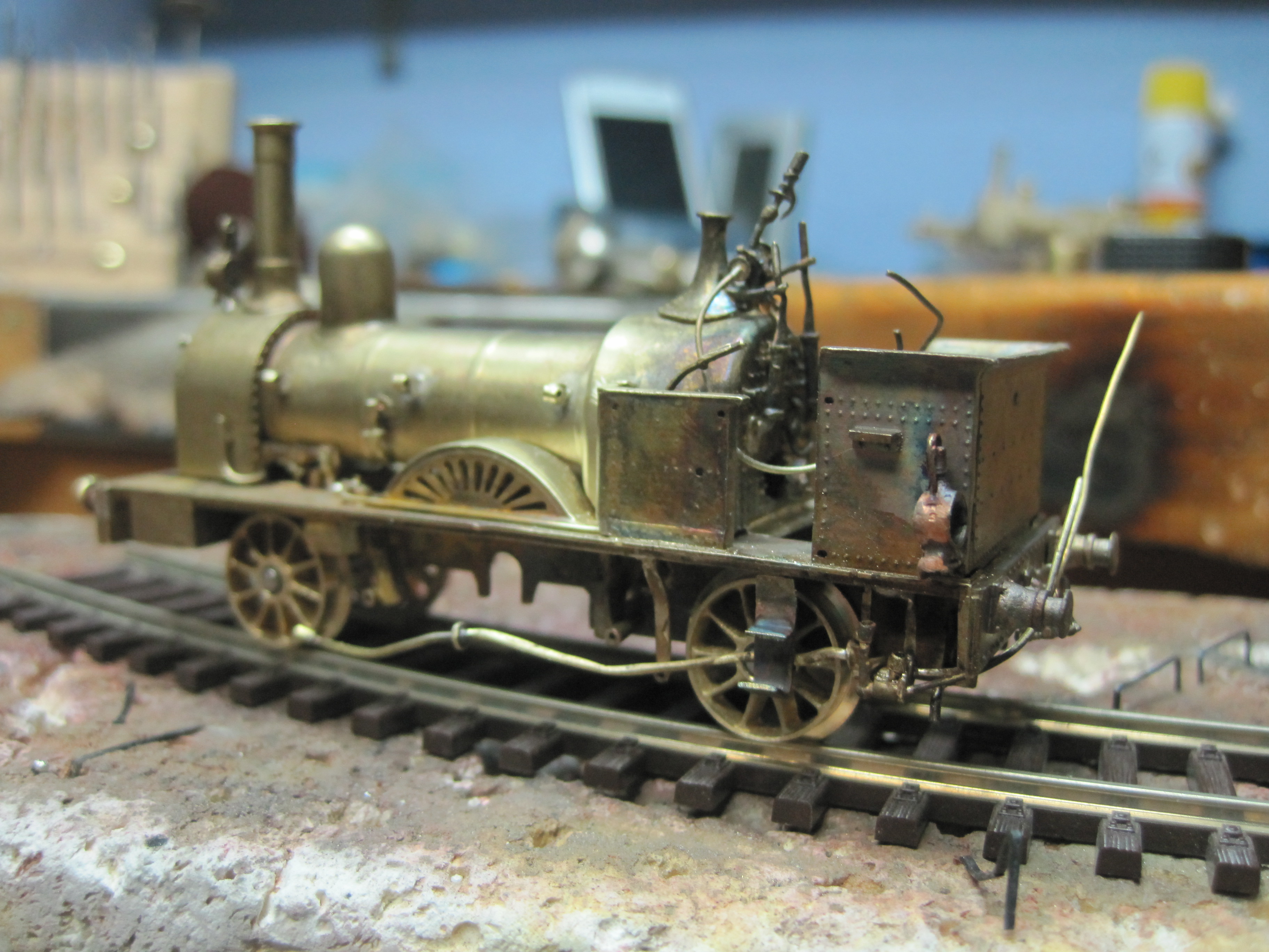

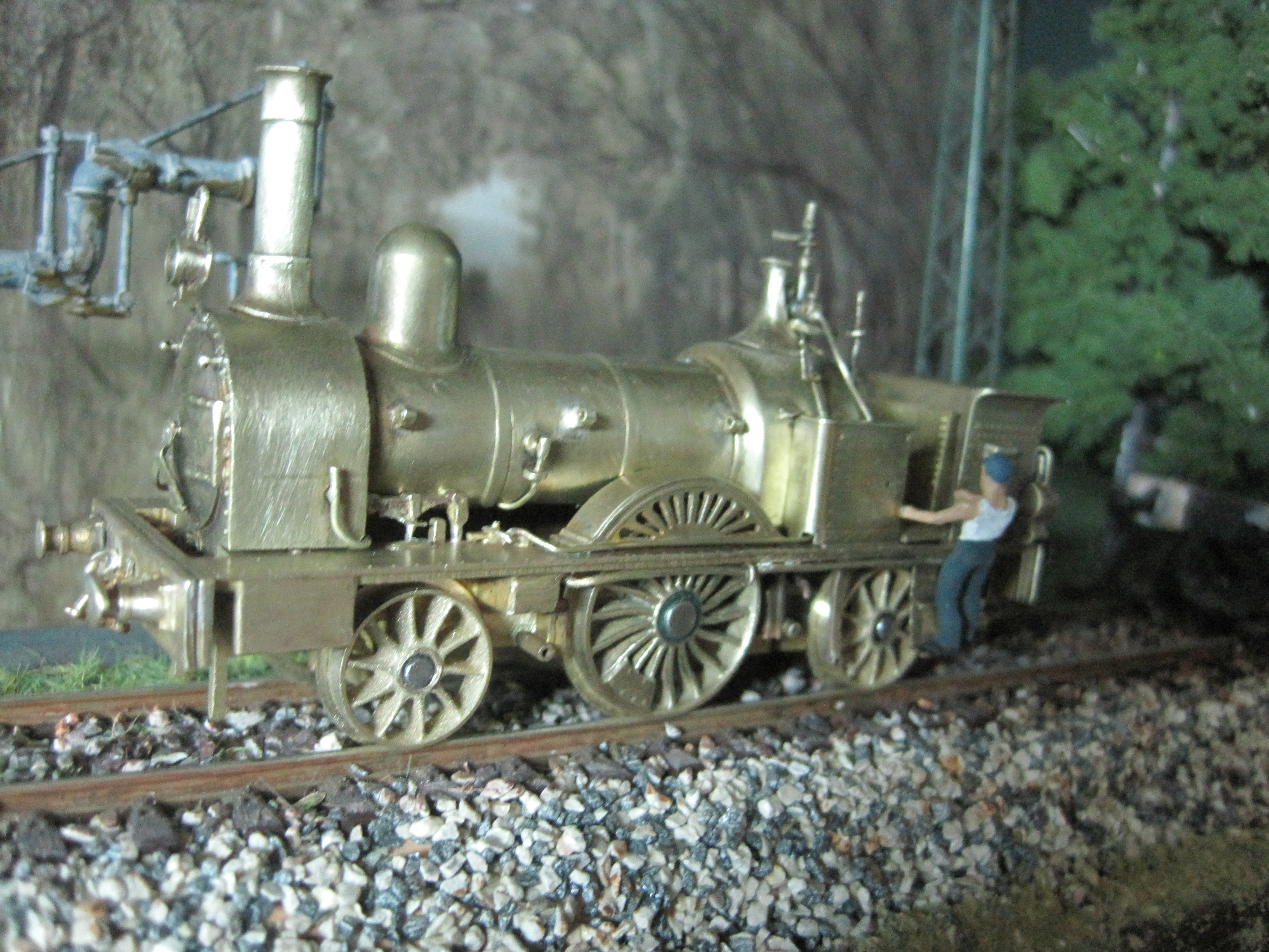

Os pongo unas fotos de la loco con todas sus ruedas. Ya tiene las tuberías en su sitio y está un poco más limpia.
Espero que os gusten.
Hasta pronto.
JJ

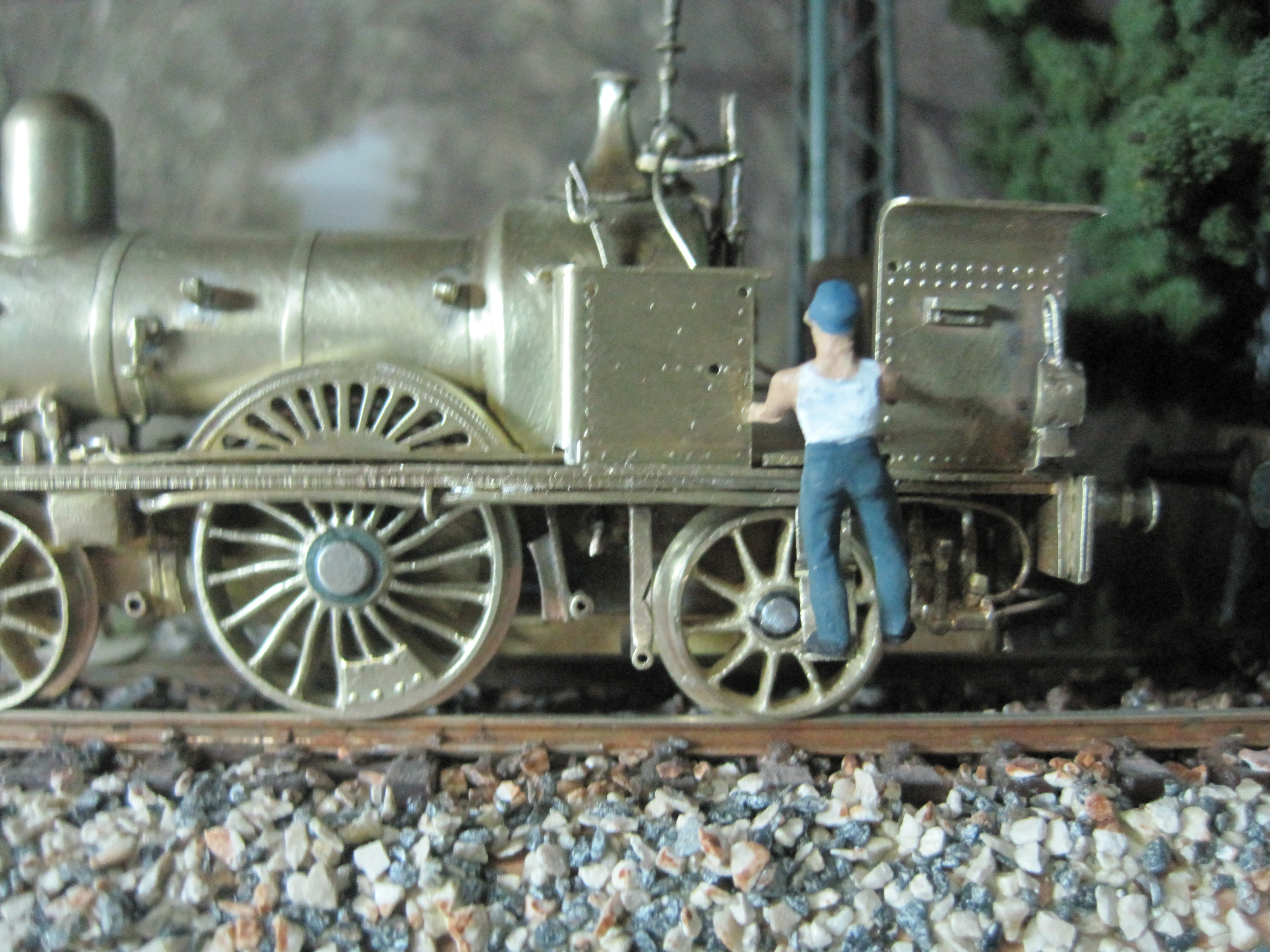

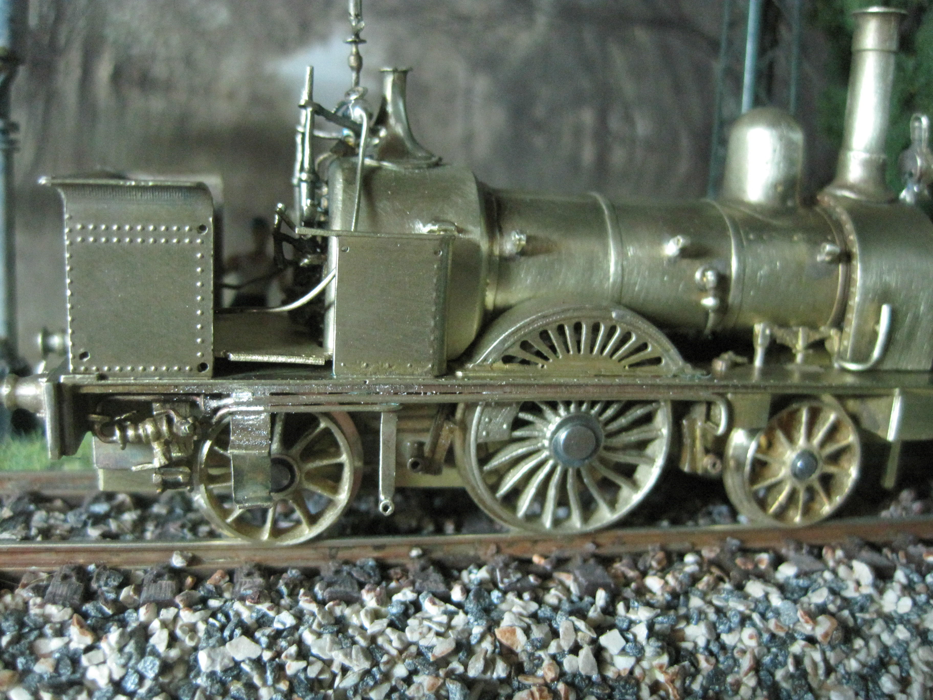

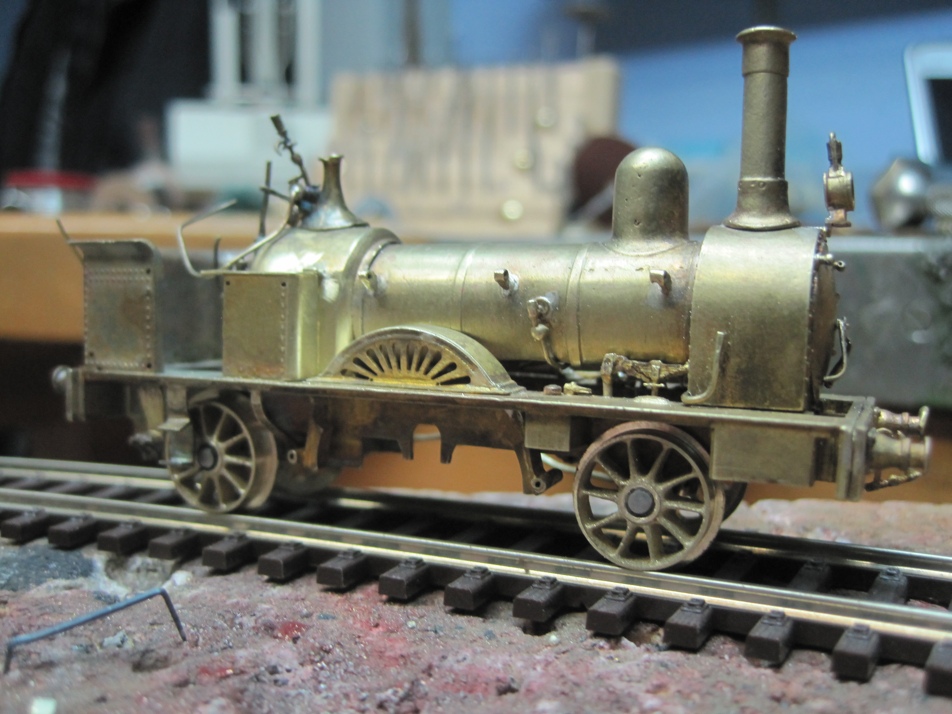

La Tardienta en talleres
El mecánico va a intentar arreglar el desaguisado de las cabina
Poco a poco va cogiendo forma. Pronto pasará a talleres de pintura

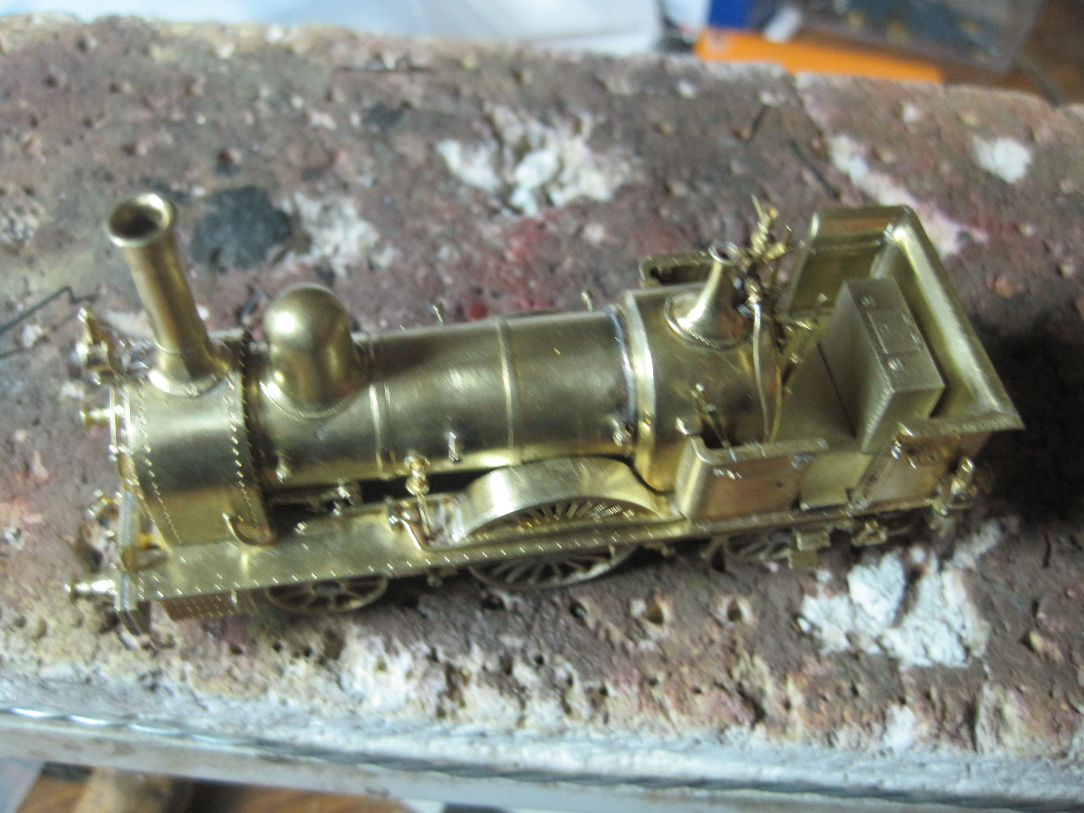

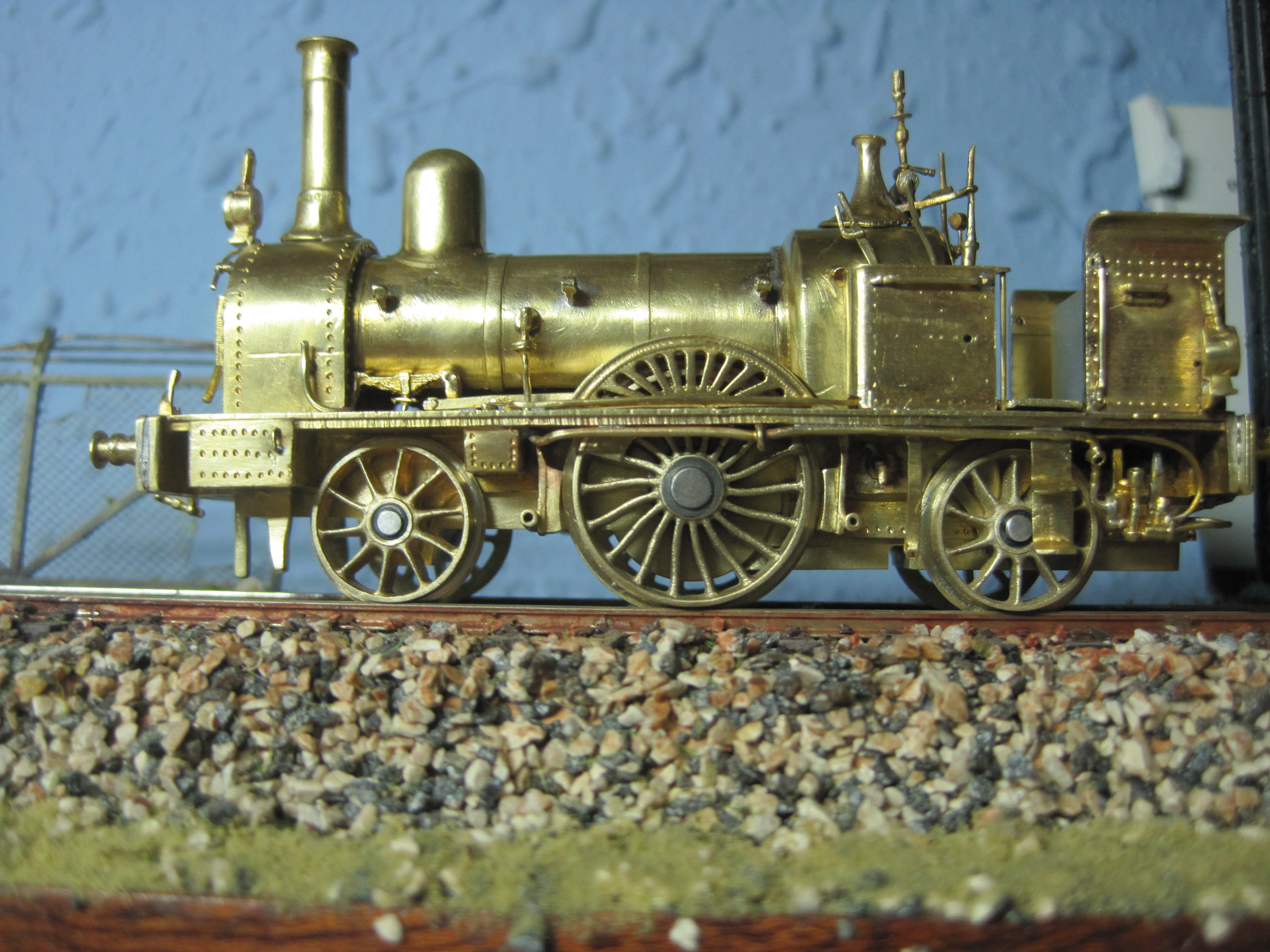

Cambiando de tema os cuento que la loco está camino de los talleres de pintura. Os pongo unas fotos para que veáis la diferencia del otro día a hoy.
Veréis que falta la timonería de frenos pero se ha de colocar una vez pintada la loco, así como alguna válvula y algún que otro detallito. Incorpora los apartapiedras que también son nuevos...NO SE ACABA NUNCA!!
El resto de las locos sigue su imparable curso.
Espero que os gusten las fotos.
Nos "vemos" pronto.
JJ

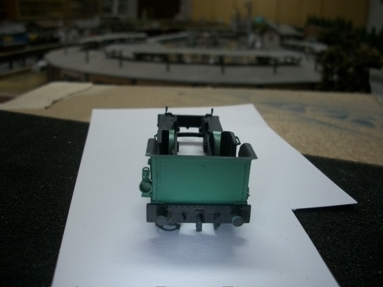

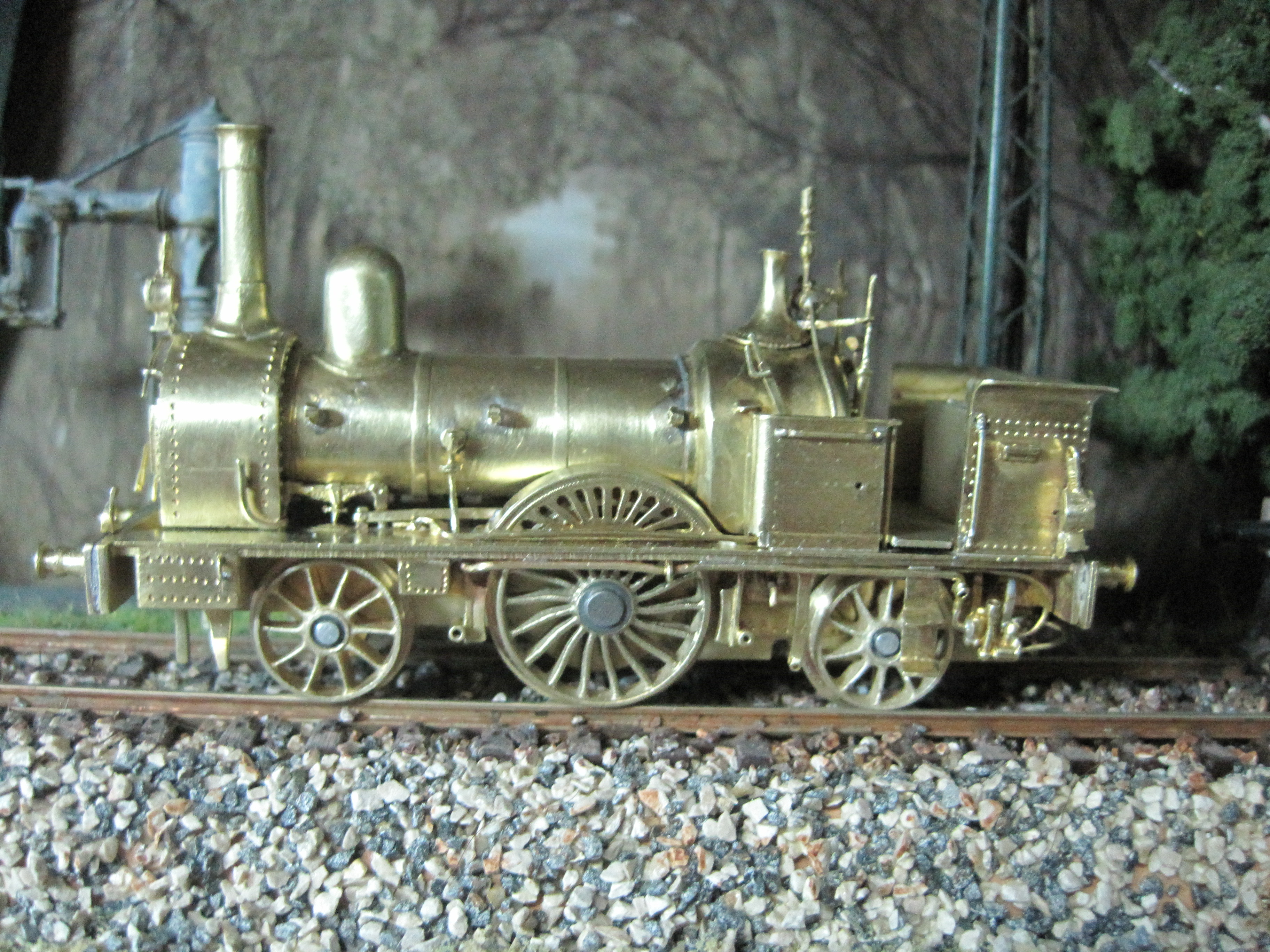

Con la cara lavada...
Una vista trasera
Podemos observar la desaparición del lastre de plomo y nuevos detalles no puestos en los prototipos.

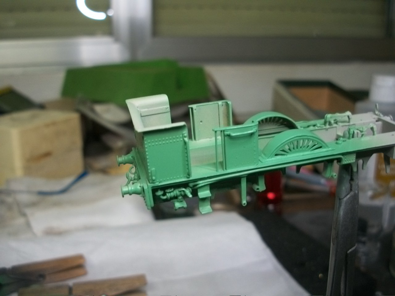

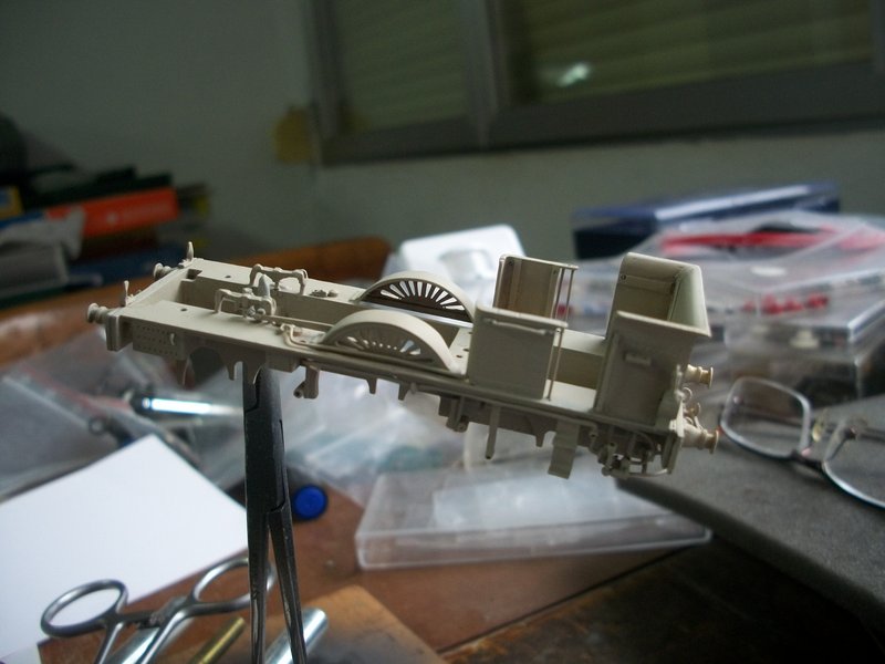

Os pongo unas fotos del proceso de pintura...la cosa promete!
En un par de días fotos en color!!
Saludos a todos.
JJ

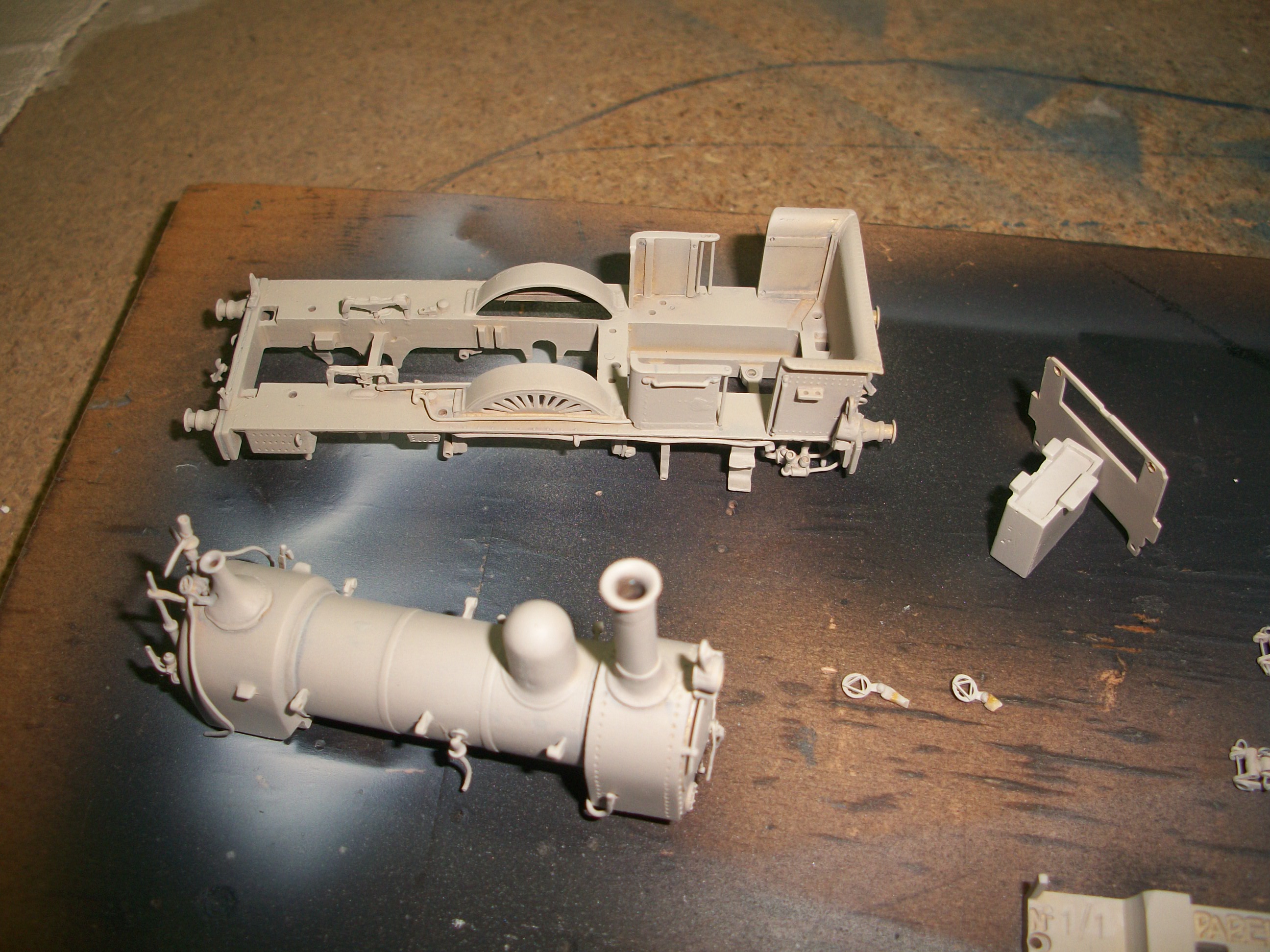

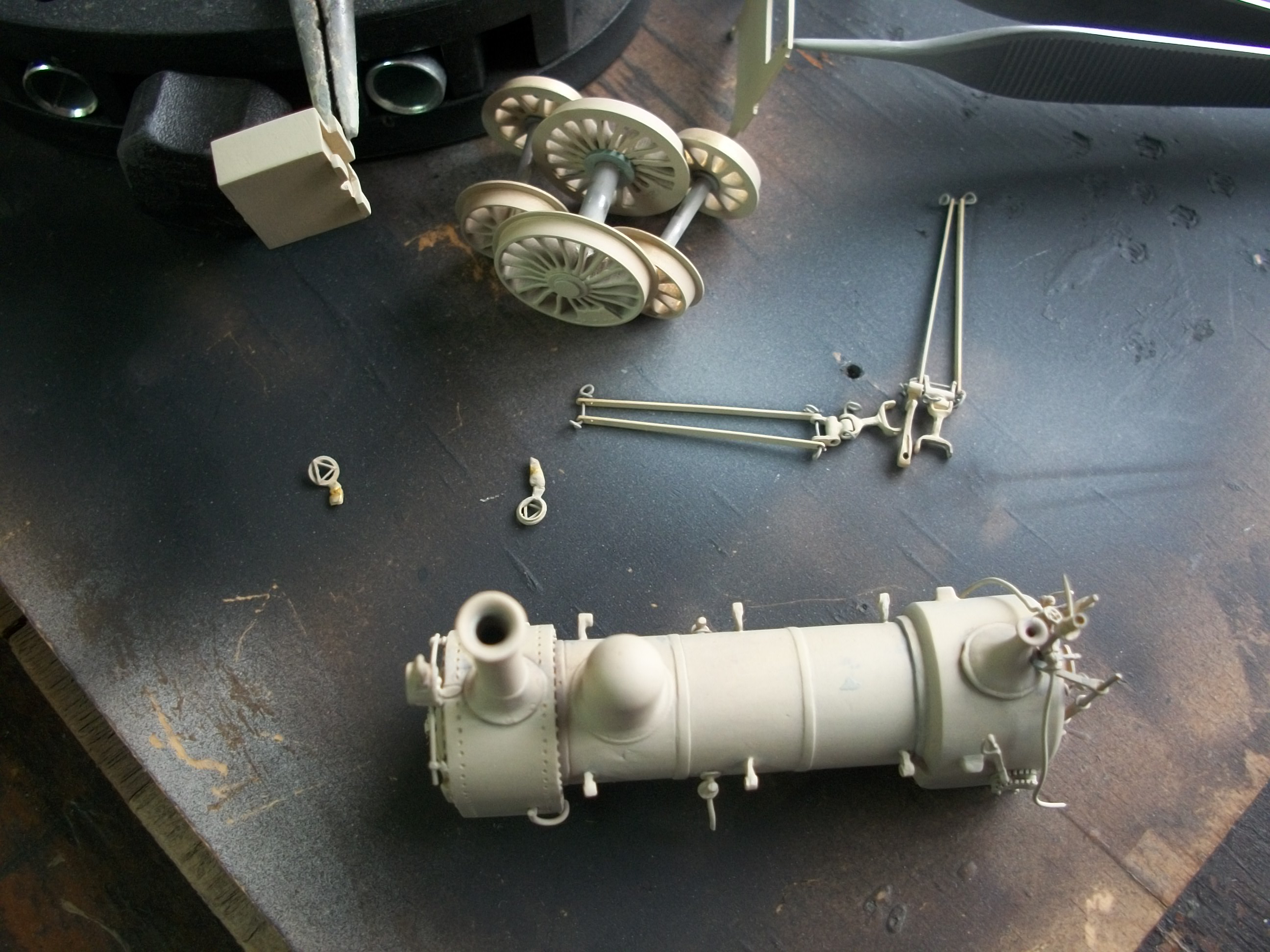

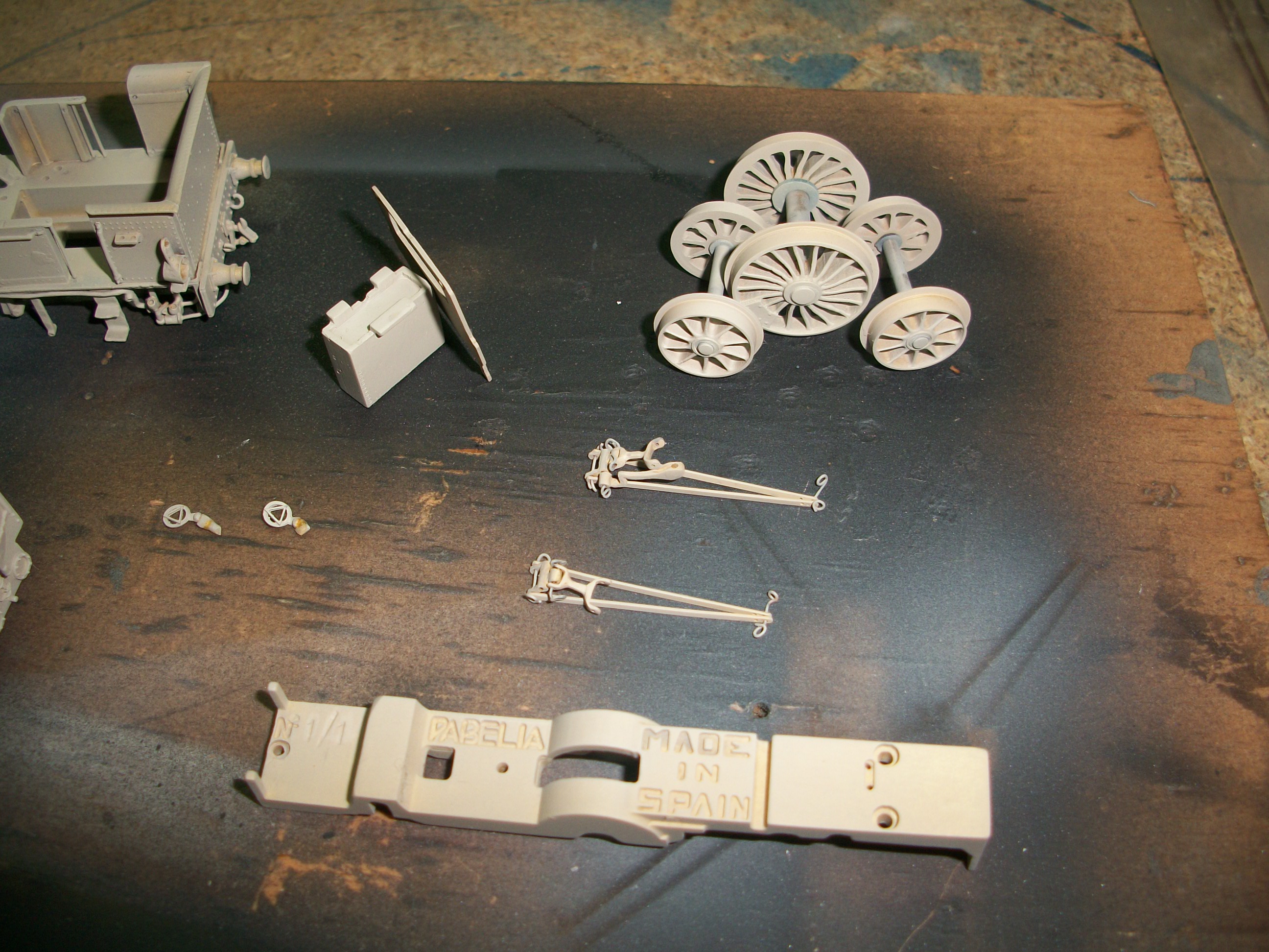

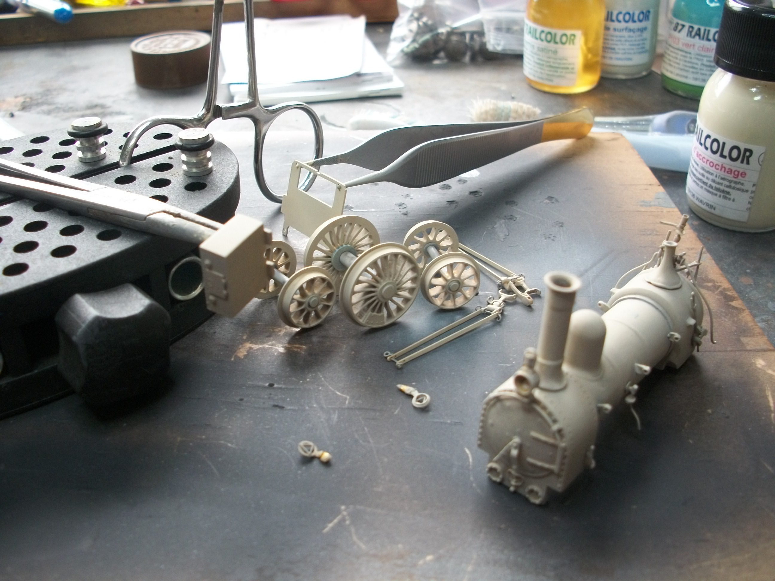

Desmontaje y limpieza de las partes
1ª mano de imprimación...
Bastidor imprimado...
Vista más detallada de la parte superior
Segunda imprimación.
Vista general con segunda imprimación.

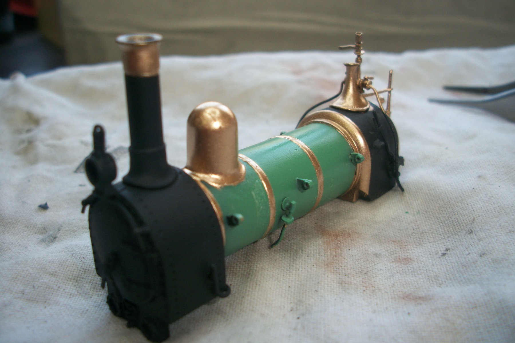

Qué buena pinta tiene esa tardienta pintada, un consejo, las partes doradas, lo mejor es usar maskol y dejar el propio color del laton, por ejemplo en los faros o grifos, la cosa mejora muchisimo, por lo demás preciosa locomotora

Hola 241: le transmitiré tu sugerencia al taller de pintura. De todas formas si pudieras explicarme un poco más te estaría muy agradecido. Entiendo que es un barniz? Realmente la parte frontal de la caja de fuegos es un poco problemática de pintar al coincidir en poco espacio hasta tres colores : negro de la caja en sí, dorado del perfil de la misma y dorado de toda la piecería de válvulas, palancas....

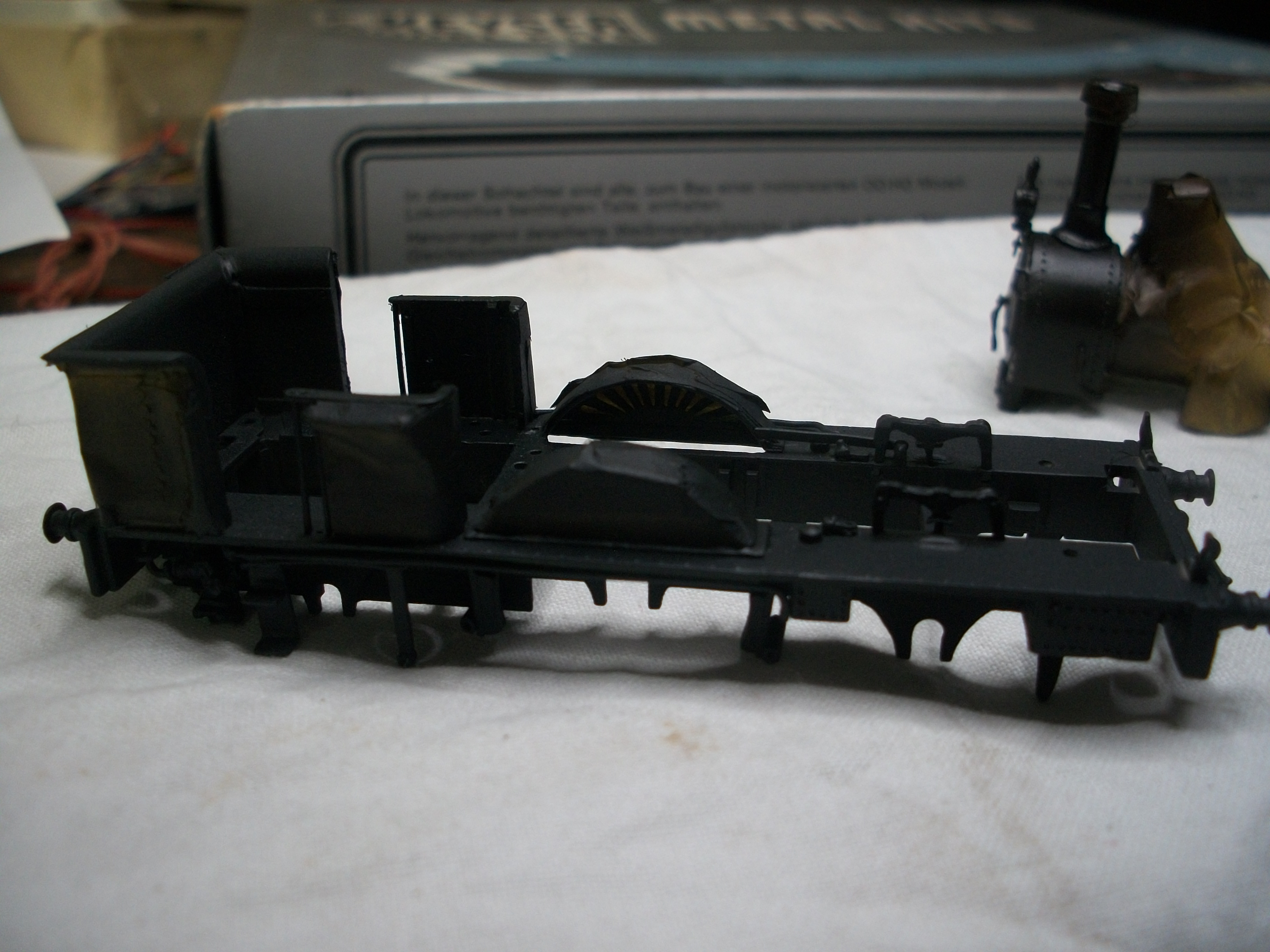

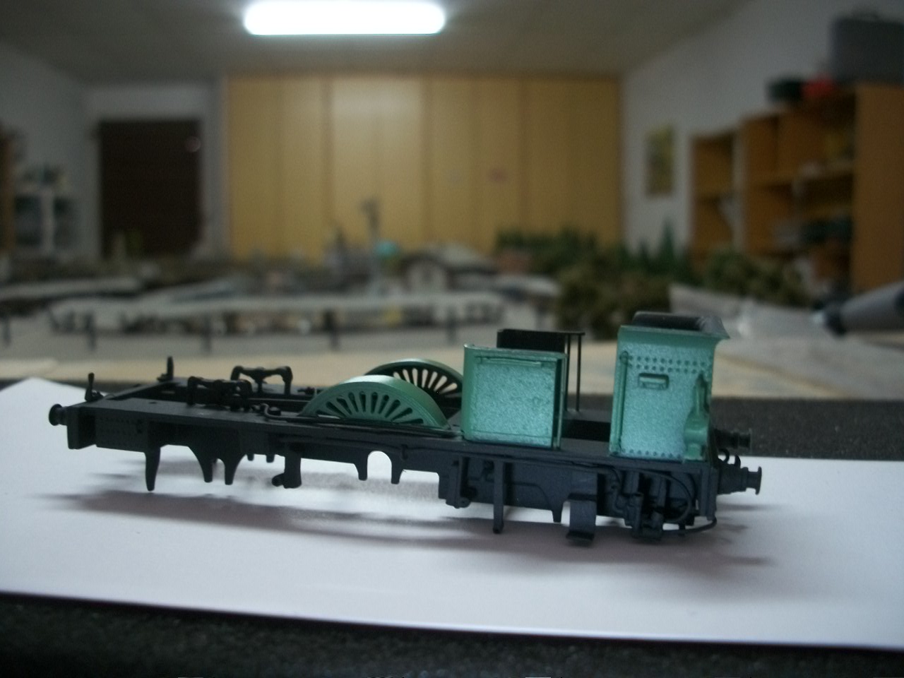

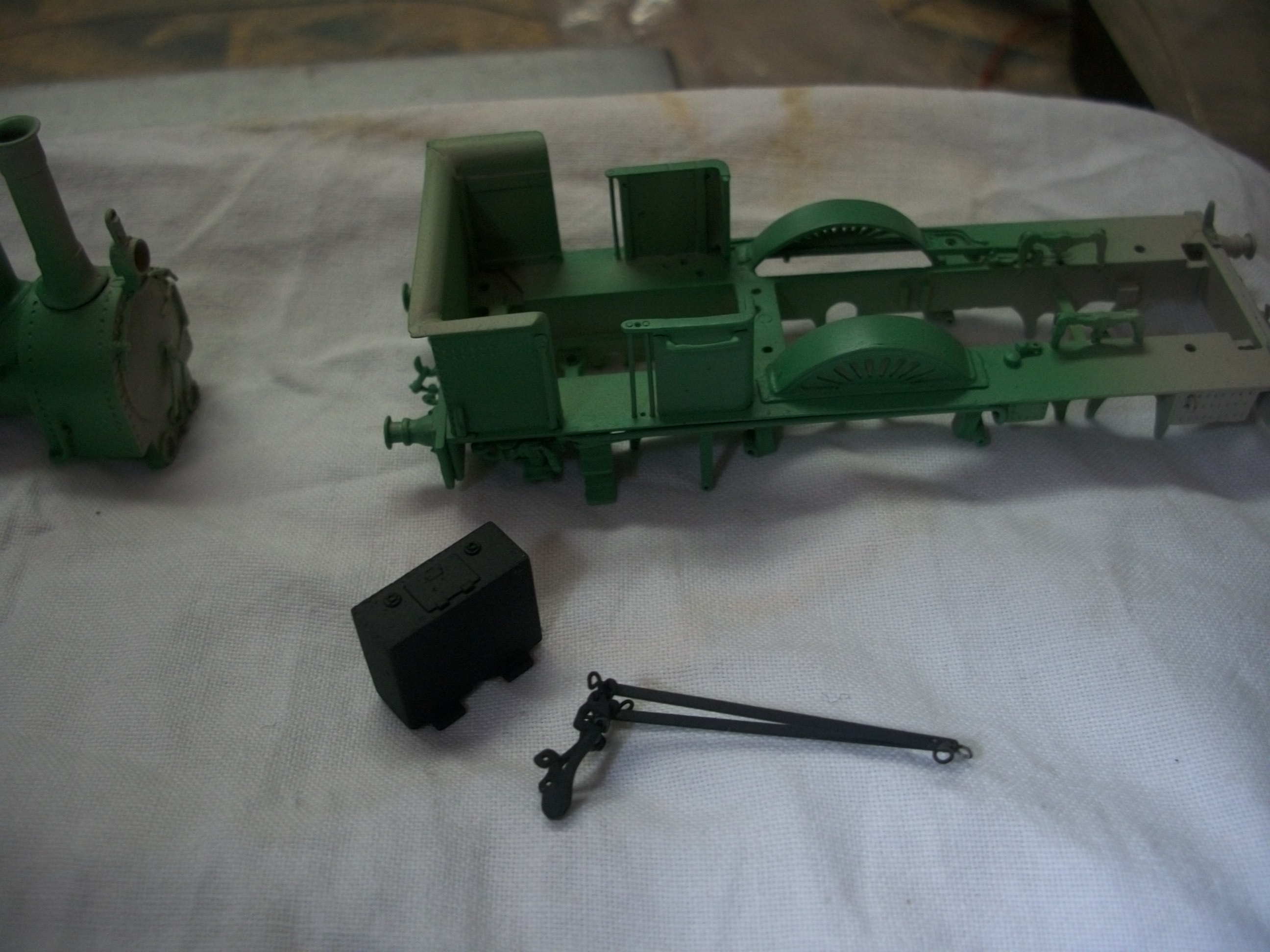

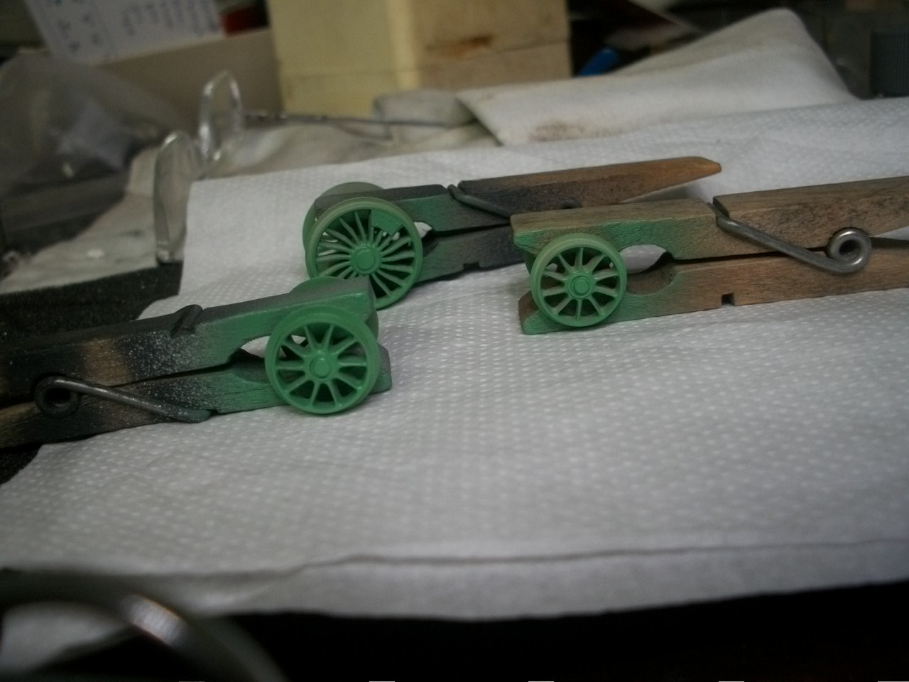

Un par de fotos de los avances de la pintura...
Hasta pronto.
JJ

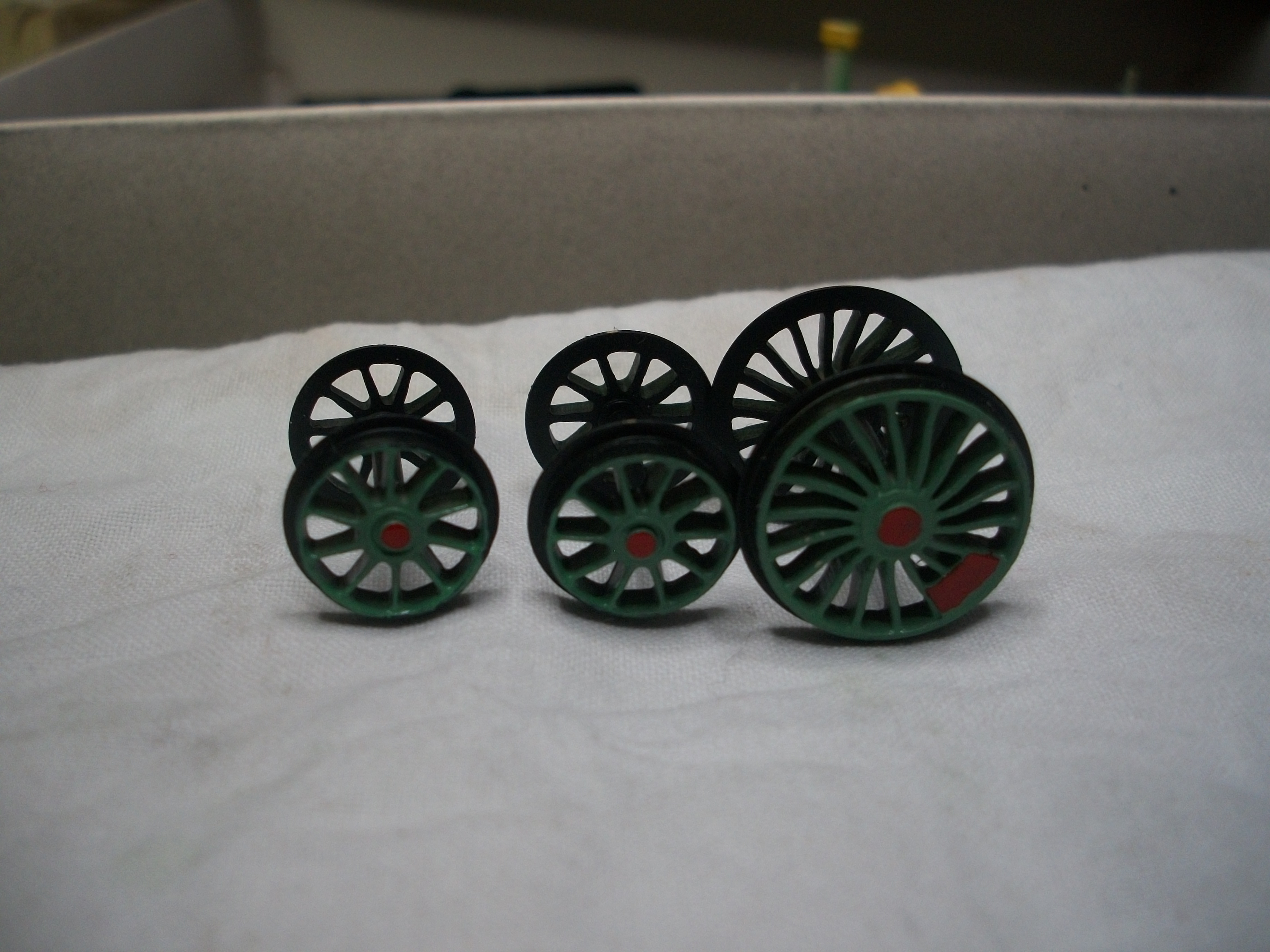

1ª mano a las ruedas...
1ª mano de verde...
Un poco de negro para contrastar...
Enmascarado
Las ruedas a falta del último toque con pincel tipo Filemón

En el taller de pintura están luchando para que quede perfecta. Es un modelo nuevo y tenemos que conocerla bien, conocer bien los órdenes del proceso de pintura, encontrar bien los colores...Un dato: tiene por lo menos tres tonos distintos de negro...
Sería genial encontrarle un par de vagones o coches para montar una composición de época...
Me estoy construyendo un circuito para probar las locos en mi taller y no tener que salir afuera para hacer las pruebas. Lo documentaré también.

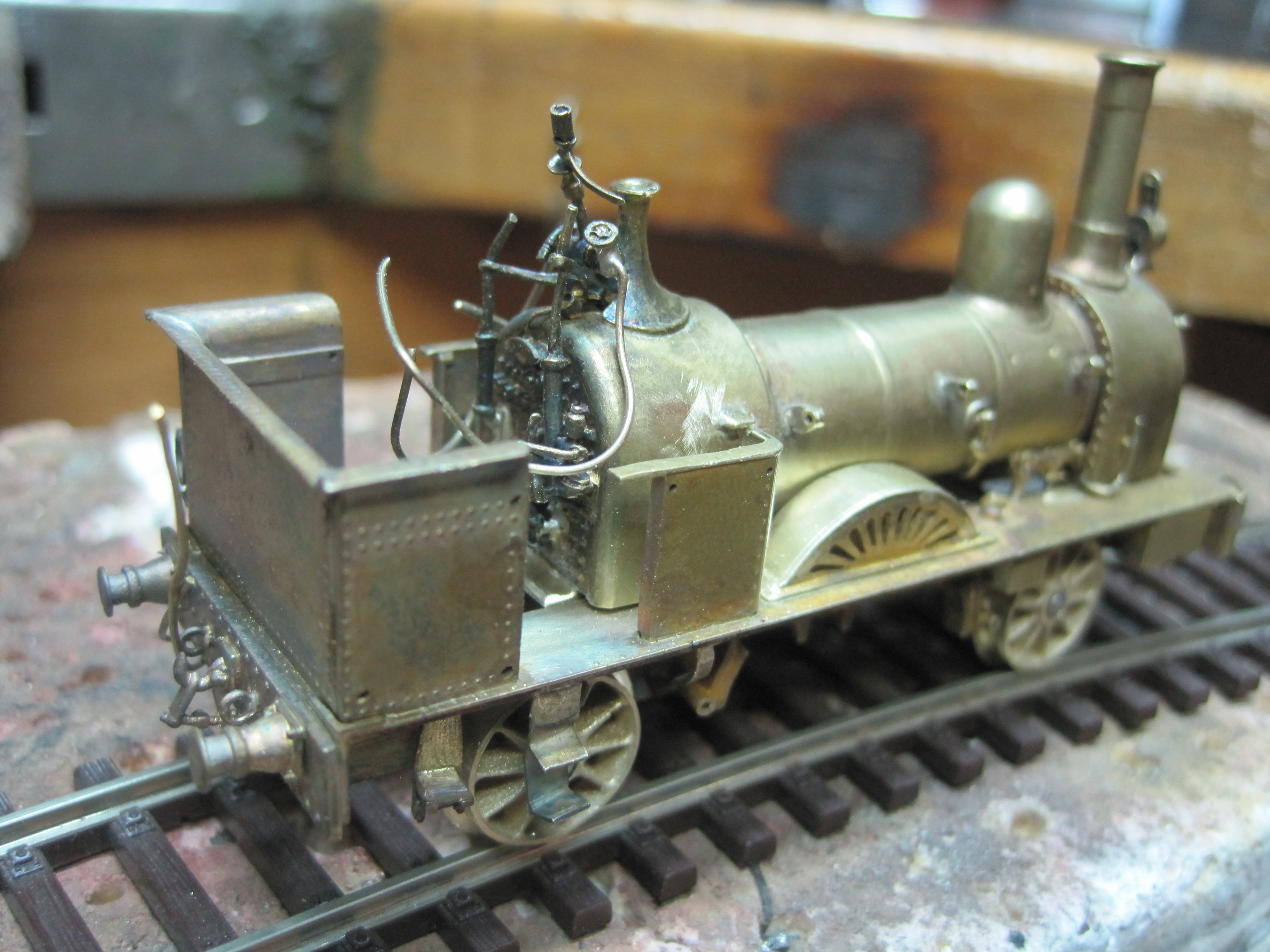

Un par de fotos más...
JJ

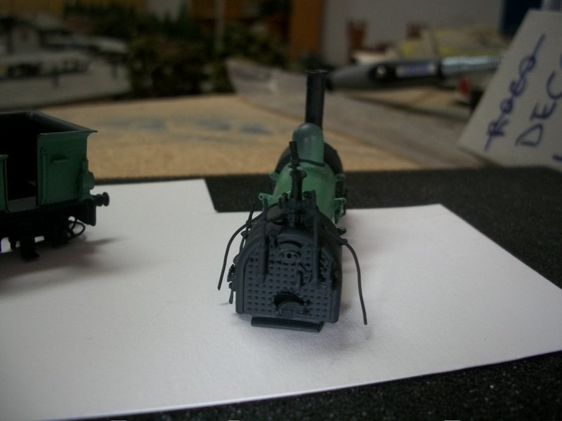

Vista general del bastidor en negro
Y vista general del conjunto superior

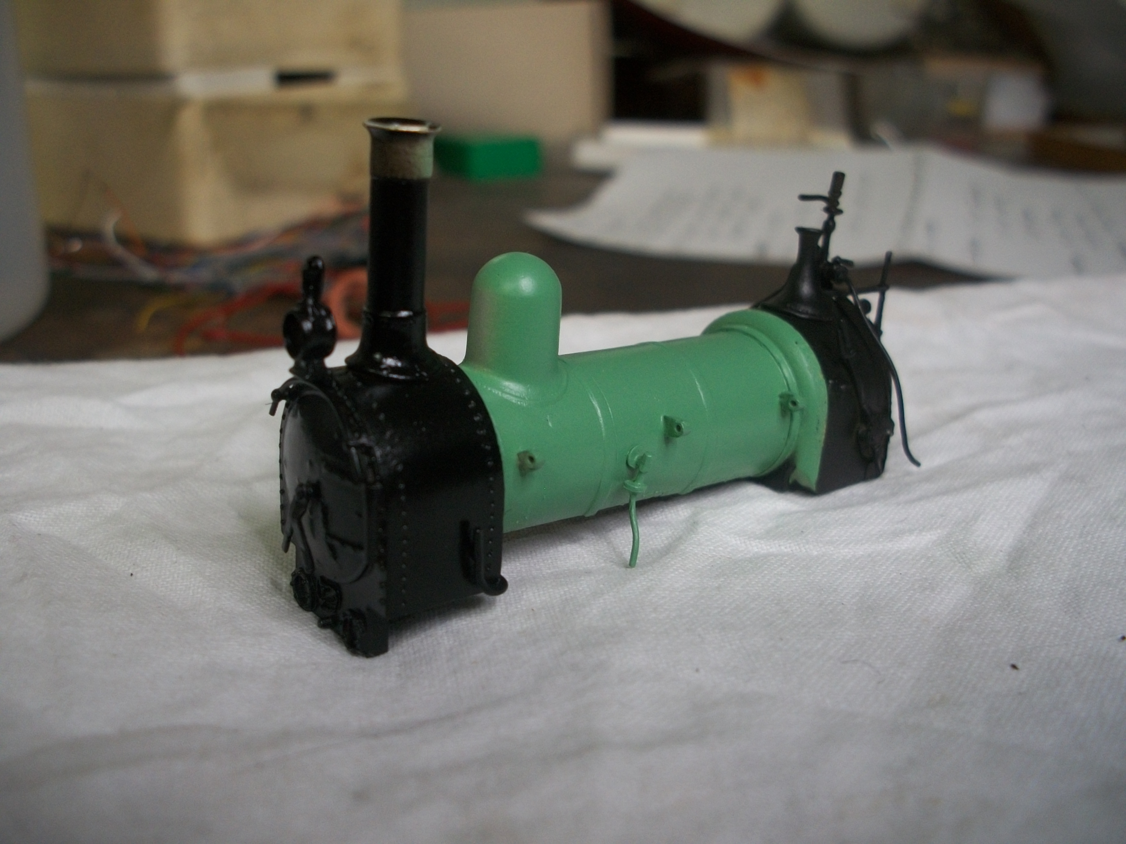

Pues claro que sí:
Espero que os gusten. Evidentemente faltan retoques....paciencia llegaremos ;)
Éste es el primer modelo en ser pintado. Hay que cogerle el punto para que cuando lleguen las vuestras estén resueltos todos los pasos...
Pronto más fotos.
JJ

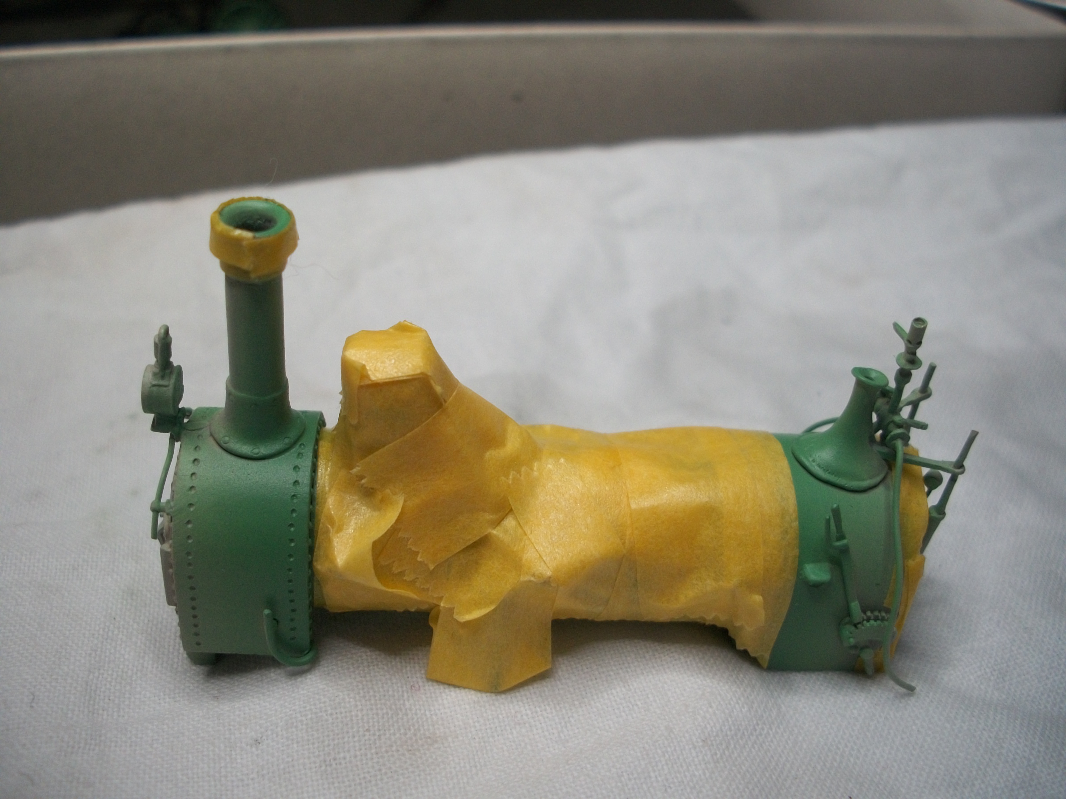

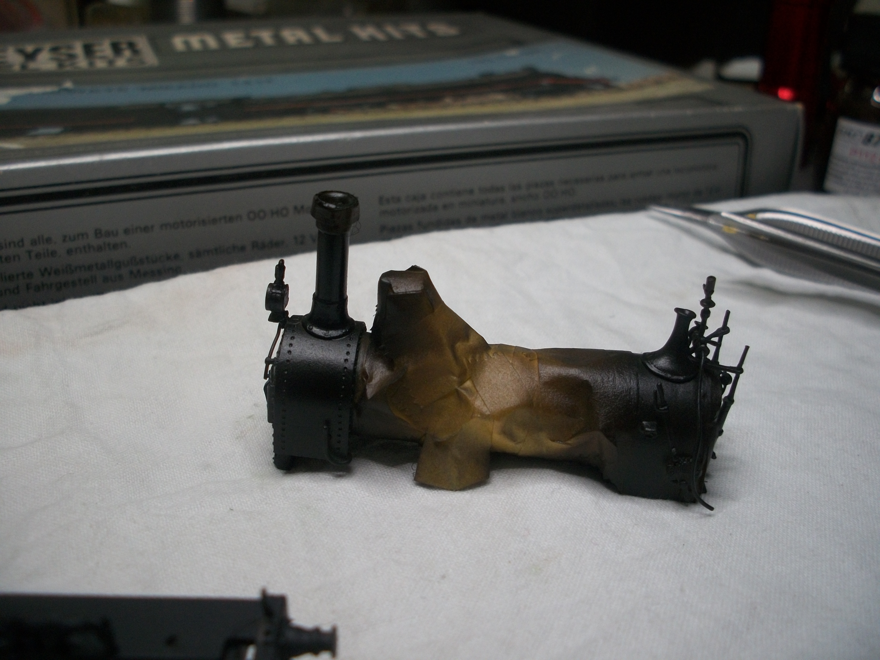

Primeros pasos de la caldera
Un buen trabajo!!
Lo mismo por detrás
Va definiéndose la cosa..

Me parece que las ruedas grandes, deformadas por la acción de las zapatas, han de ser diferentes. La deformación de los radios debería ser en la misma dirección de marcha y no una deformada hacia adelante y la otra hacia atrás. Es mi opinión.
