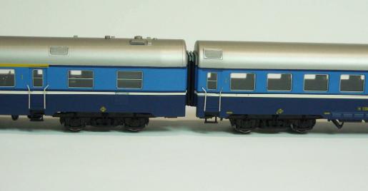

Ayer tuve la oportunidad de ver el nuevo ter y este es mi análisis detallado sobre el mismo:
A diferencia de la anterior tirada de ter azules, esta nueva hornada, ha mejorado bastante en ciertas cosas pero ha empeorado en otras respecto al anterior ter azul.
Ha mejorado:
-En rodaje.
-En incluir nuevos enganches suprimiendo los portacorrientes.
-En poner un decoder + otro de funciones que mejora en relación calidad- precio respecto al anterior.
-En corrección de las ventanas lado cafeteria.
Ha empeorado:
-En calidad de pintura, aquí es donde le hago bajar la nota En el anterior la pintura estaba fenomenalmente rematada especialmente el azul claro, cosa que en esta versión han empeorado pues parece que se las ido un poco la mano. Quienes tenga el ter anterior y este podrán comparar y ver que lo que afirmo es cierto.
-En las versiones con sonido, no llevan el decoder sujeto, porque si mueves el coche motor, notarás que el decoder baila de un lado a otro. Esto podian haberlo solucionado asegurando el decoder con cinta de doble cara, asi nadie tendria que abrir la carroceria
-El sonido me temo que no es el auténtico: las bocinas son diferentes, no me suena haber escuchado el ter con esas bocinas y luego los cambios de marcha de motor solo son 2 cuando en realidad eran 4.
Le doy de nota un notable: 7.
Y recomiendo comprarlo a quien antes no lo pudo conseguir.

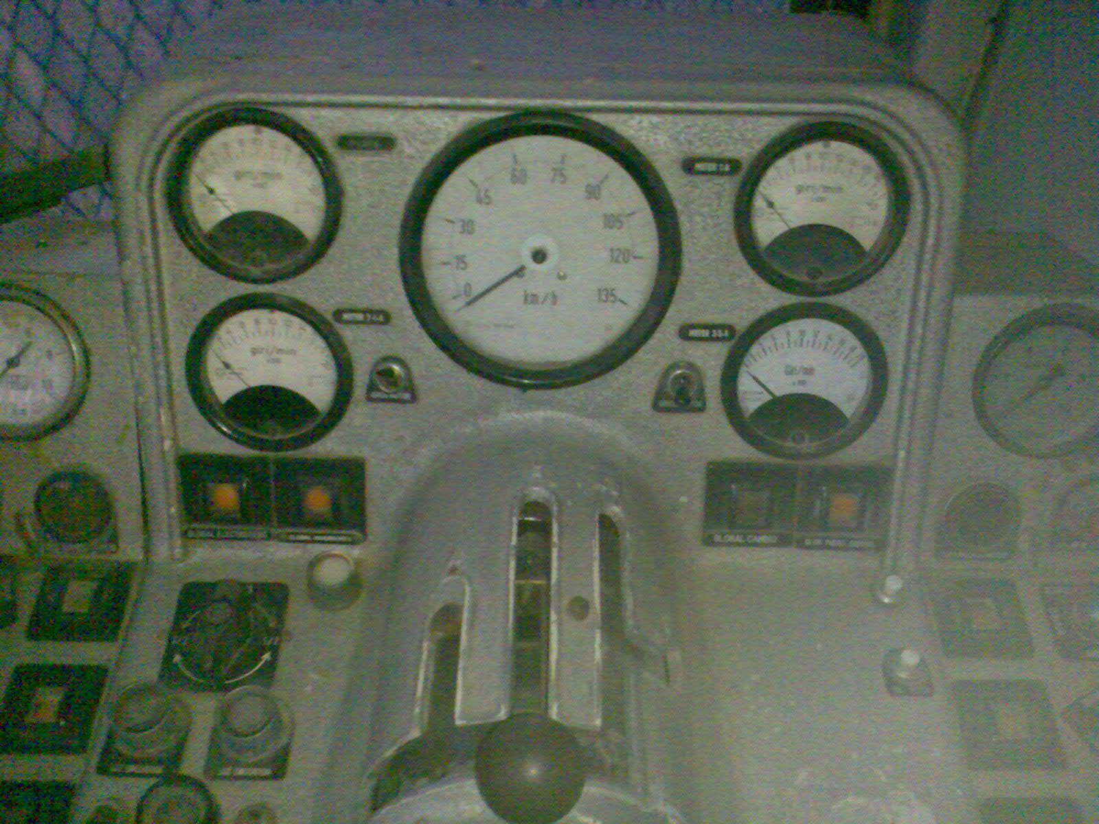

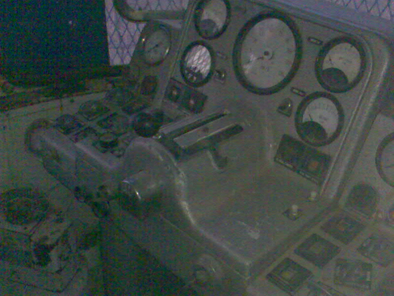

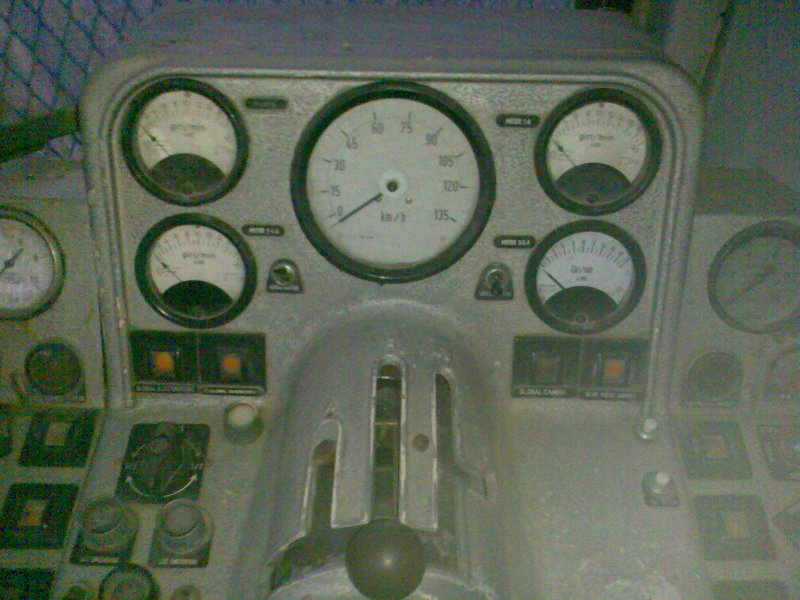

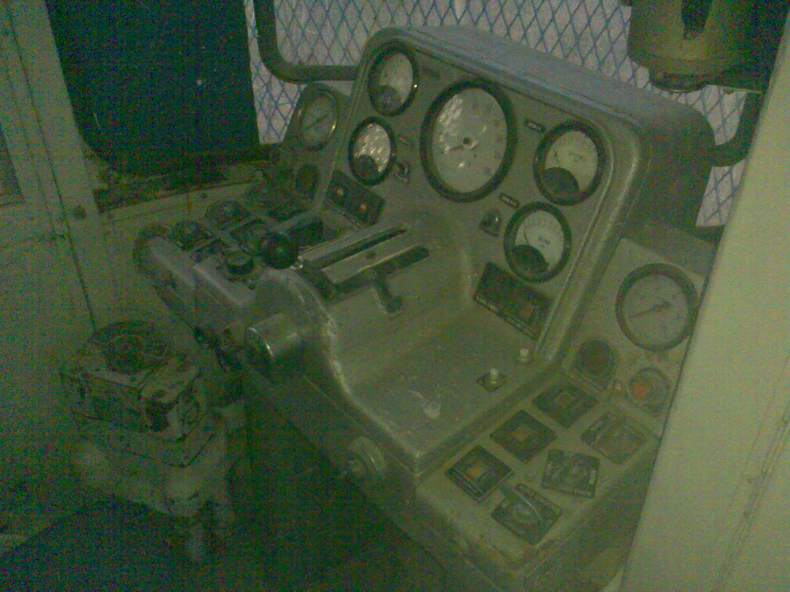

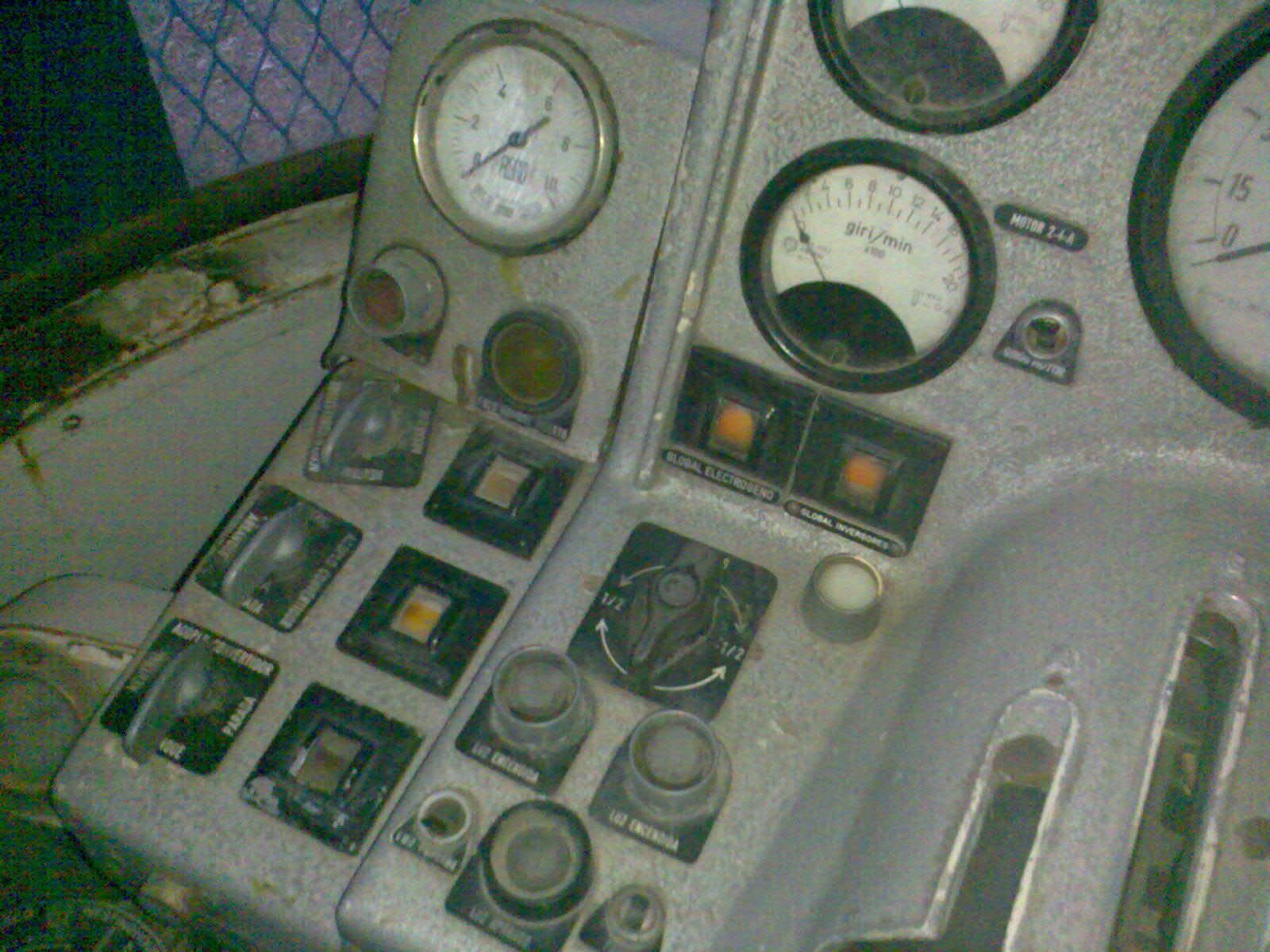

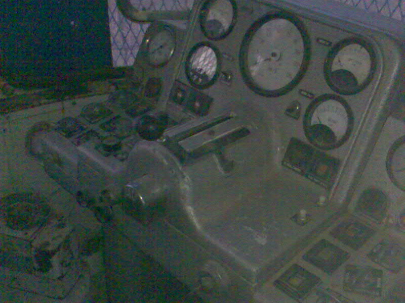

si, compartimos edad y aficion no pienses que voy en contra tuya por decir que el ter tiene 2 marchas solo intento corregirte y sabiendo de sobras que solo tiene 2 marchas y freno reostatico porque mi padre que es maquinista hacia el servicio granada-valencia con los ter asi que no creo que nadie sepa mejor lo que era un ter que un maquinista, para ello te pongo unas fotos de cabina. Perdon por la calidad de las fotos estan echas con el telefono
Mensajes: 234
Ubicación: Madrid y Medina del Campo
Registrado: 13 Oct 2008 06:36
Bueno, viendo este pequeño reportaje fotográfico que has hecho Rafael, me quedo convencido. El TER tiene 2 marchas y no 4 como decia yo. Han pasado tantos años desde que monté por última vez en ese tren, que con la edad a veces me flojea la "sesera", digamos que es el "alzheimer juvenil",jejeje. :lol: Y yo que creia estar seguro de que eran 4, bueno un error lo tiene cualquiera. :roll:

no tiene 3 posiciones, 1º, 2º y freno reostatico el inversor esta situado en el pupitre en el canto a la derecha que es muy parecido a los camellos con motor fiat

Buenas,
Como veo que hay ciertas dudas sobre la transmisión de los Ter os voy a comentar el funcionamiento de esta transmisión.
Para empezar decir que la transmisión que portaban era Hidromecánica ,es decir,que tenia 2 marchas hidráulicas que se desarrollaban mediante dos convertidores de par y otras 2 marchas mecánicas, en total 4.
Después tenia una ranura que en el pupitre la denominaba "A" que servia para preparar o cargar el circuito hidráulico de la transmisión. Es esta posición solo se revolucionaba el motor a unas 800 r.p.m pero nunca se llegaba a dar tracción.
Y por último el freno hidráulico el cual estaba limitado su uso a 90 km/h.
Haciendo referencia a la fotos subidas del pupitre por el forero Zubietico,paso a describir cada ranura.
Empezando por la izquierda la ranura que se ve es la "A" que es la que he nombrado antes.
La siguiente ranura corresponde a las marchas hidráulicas. En esta ranura el mando tienen 4 puntos de aceleración del motor .Cuando el automotor arrancaba salía con los 2 convertidores de par acopados con lo cual el vehiculo desarrollaba un gran par, pero al llegar a una velocidad de 45 Km/h desacoplaba automáticamente un convertidor para ganar velocidad a costa de perder par.Esto era una causa de porque a los Ter les costaba subir pendientes ya que al desacoplar el convertidor perdía de golpe bastante esfuerzo de tracción.
La siguiente ranura corresponde a las marchas mecánicas la cual también disponía de 4 puntos de aceleración. El maquinista metía esta ranura cuando la velocidad llegaba a los 80 Km/h con lo cual se desacoplaban las marchas hidráulicas pasando a un acoplamiento directo entre motor y el bogie. Cuando la velocidad llegaba sobre los 100 Km/h pasaba automaticamente a la segunda marcha mecánica y así hasta su velocidad máxima que era 120 Km/h.
La última ranura que se ve ala derecha es la del freno hidráulico la cual se utilizaba en las bajadas para no utilizar los discos de frenos.
Otra tema aparte es el inversor que va dispuesto en el único bogie motor que portaban.
Espero que os halla ayudado algo la explicación.
Saludos. ;) ;)
