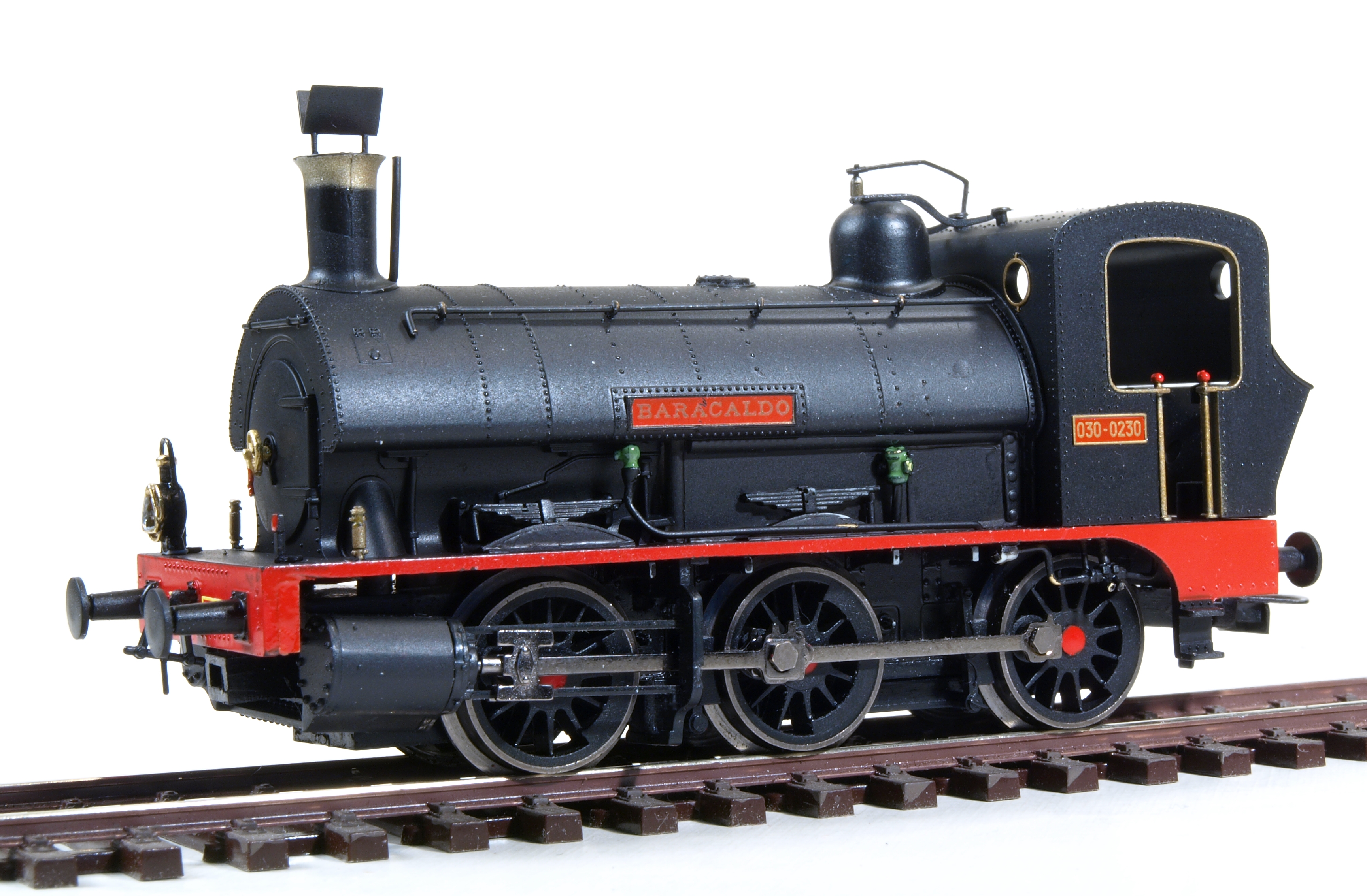

Sin pretender hacer las maravillas a las que Abdul nos tiene acostumbrados, ni mucho menos, os adjunto una foto de una Baracaldo modificada intentando disimular algunas de las irregularidades más visibles. Creo que la decisión de descartar la realización de un kit de latón complejo es lógica, ya que una motorización de "Caja de inicio" no es lo más adecuado para una carrocería de latón superdetallada

Muy bonita!!!, ¿no la bajas de altura, que se nota un monton esa sobreelevación por lo demás buen trabajo!
IMG, había razones de peso para hacerlo, la mona vestida de seda, mona se queda como dice el refrán, mejor perder el tiempo en cosas inéditas no? ;)
Me parece una mejora tremenda, felicidades. o de la altura, bueno, eso es hilar muy fino, ¿dónde te tengo que mandar una para que me la dejes igual?

Felicidades Anselmo.
¡¡¡ Te ha quedado fenomenal !!!. ¡¡¡ El cambio es espectacular !!!
¿Tienes previsto hacer un tutorial o un resumen de como la has transformado?
Lo dicho, felicidades y saludos.

Muchas felicidades, Anselmo. Se ve muy muy bien.
Carrington, tentado de adquirir una Baracaldo después de ver el trabajo de Anselmo.
