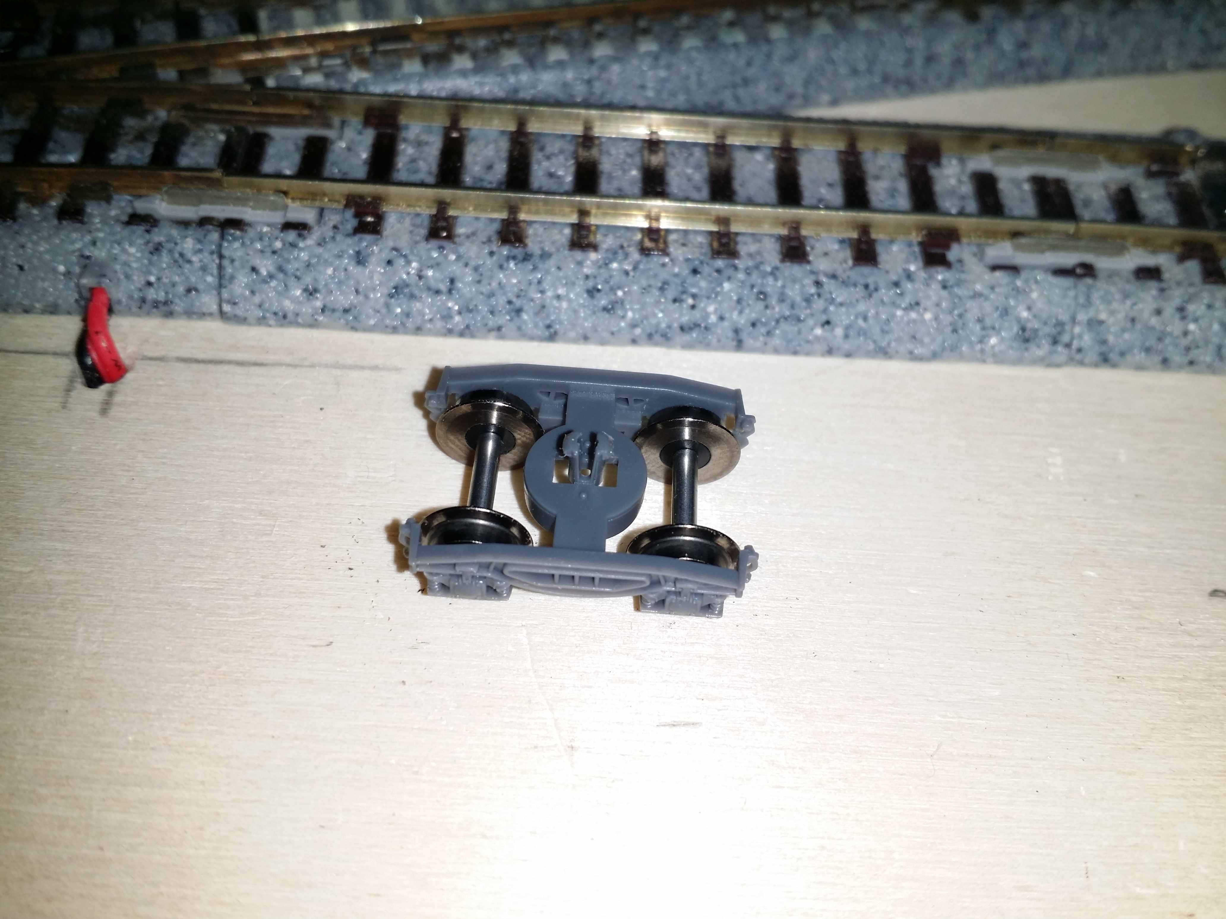

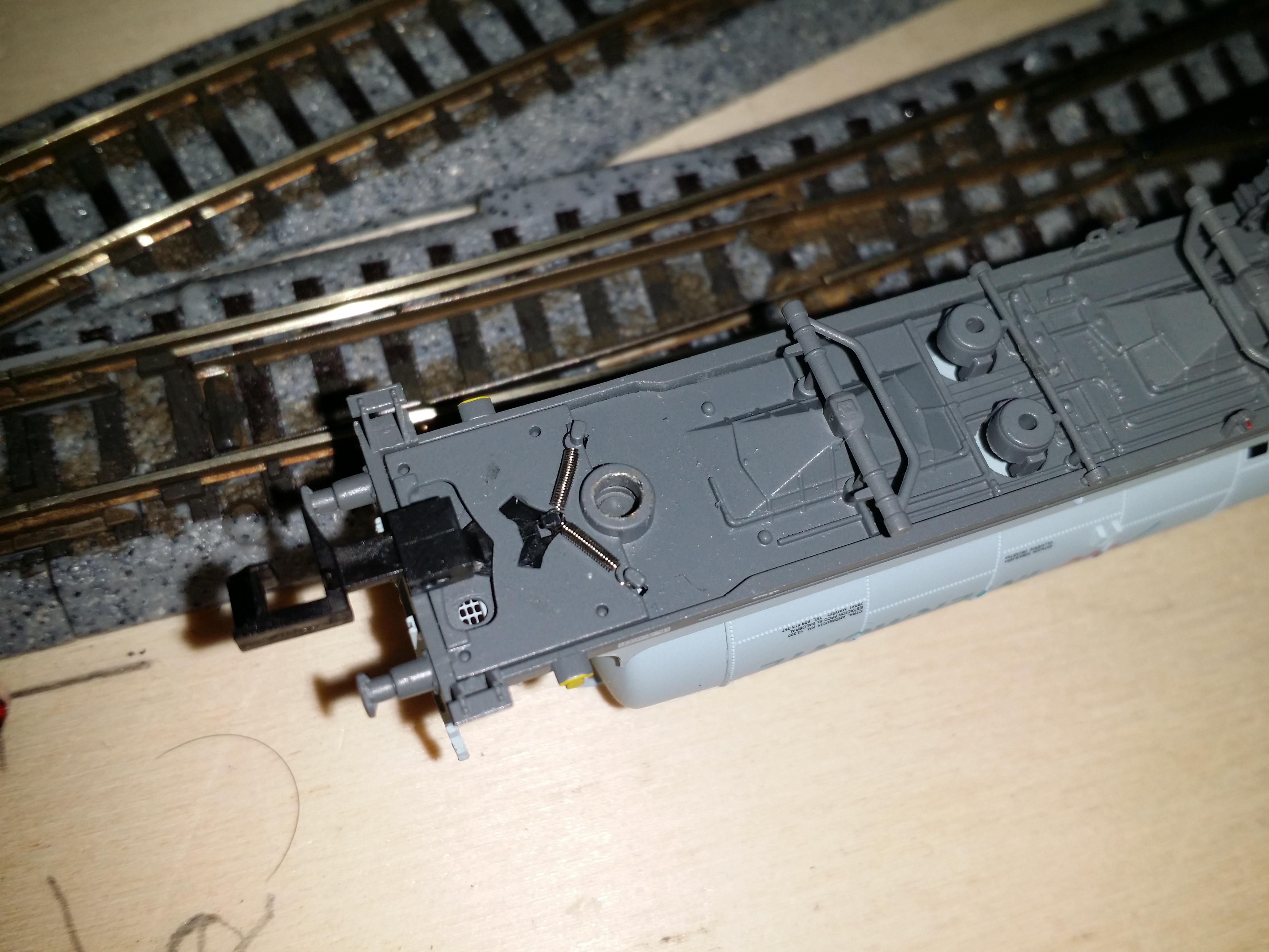

Bueno, pues el tema del bailoteo sí que es cierto, pero no se debe a los ejes.
De mis tolvas solo una bailaba, de cementos intermonte, y desde el primer momento me di cuenta que bailaba estando PARADA. Por lo tanto, los ejes no pueden ser el problema.
Así que desmontando el bogie que sale simplemente tirando, me di cuenta de que tenía un poco de rebaba en donde entra el eje del bogie, por lo que no apoyaba en los dos tetoncillos que tiene sino en las rebabas. Eso provocaba el balanceo lateral.
Así que un toque de lima, solo con la punta para no estropear nada más, y arreglado.
Como se puede comprobar en la foto, el chasis es metálico y de fundición, al limarlo se cae la pintura y se ve el brillo del metal.
Espero que esto ayude a los que tengan este problemilla.

Viendo la fotos que pone el compañero del bogie y su alojamiento en el chasis.
El "bailoteo" se puede dar por 2 casos.
Si es "bailoteo" constante el linea recta sobre una mesa son o los ejes o es posible que el bogie este deformado o alabeado en la inyeccion y posterior expulsion del molde, Las posibles rebabas del chasis que interferian en los pequeños tetones, no debieran molestar mucho al movimiento ya que el bogie no giraria.
Si en linea recta sobre una mesa no presenta problemas y solo en en curva o al girar el bogie, seria las rebabas producidas por un mal diseño y mal ajuste del noyo postizo del molde del chasis, junto con la poca y estrecha zona de apoyo que tienes los tetones del bogie en el chasis y parece que estan descentrados y no deslizan por la mitad de esa zona de apoyo.
