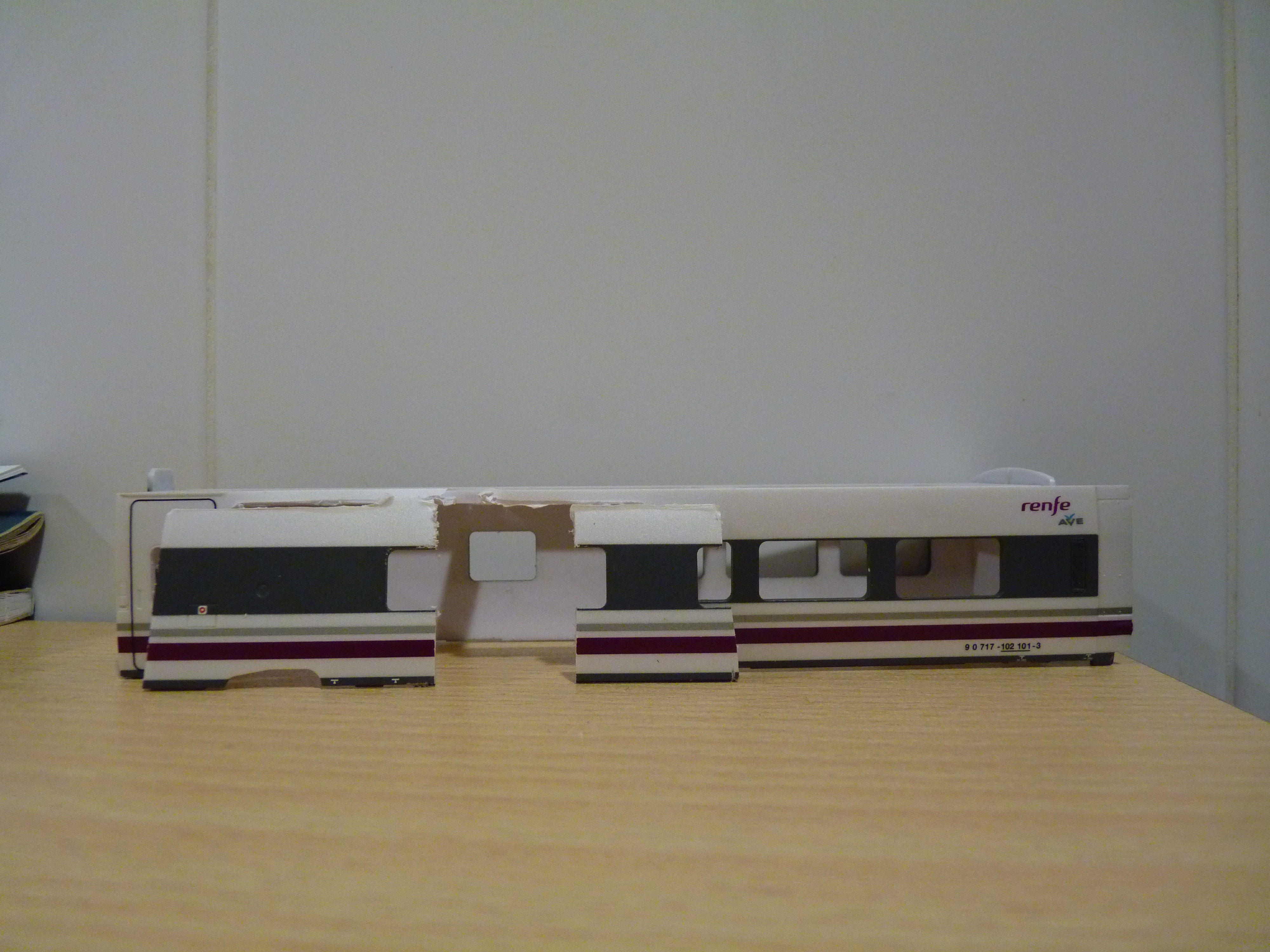

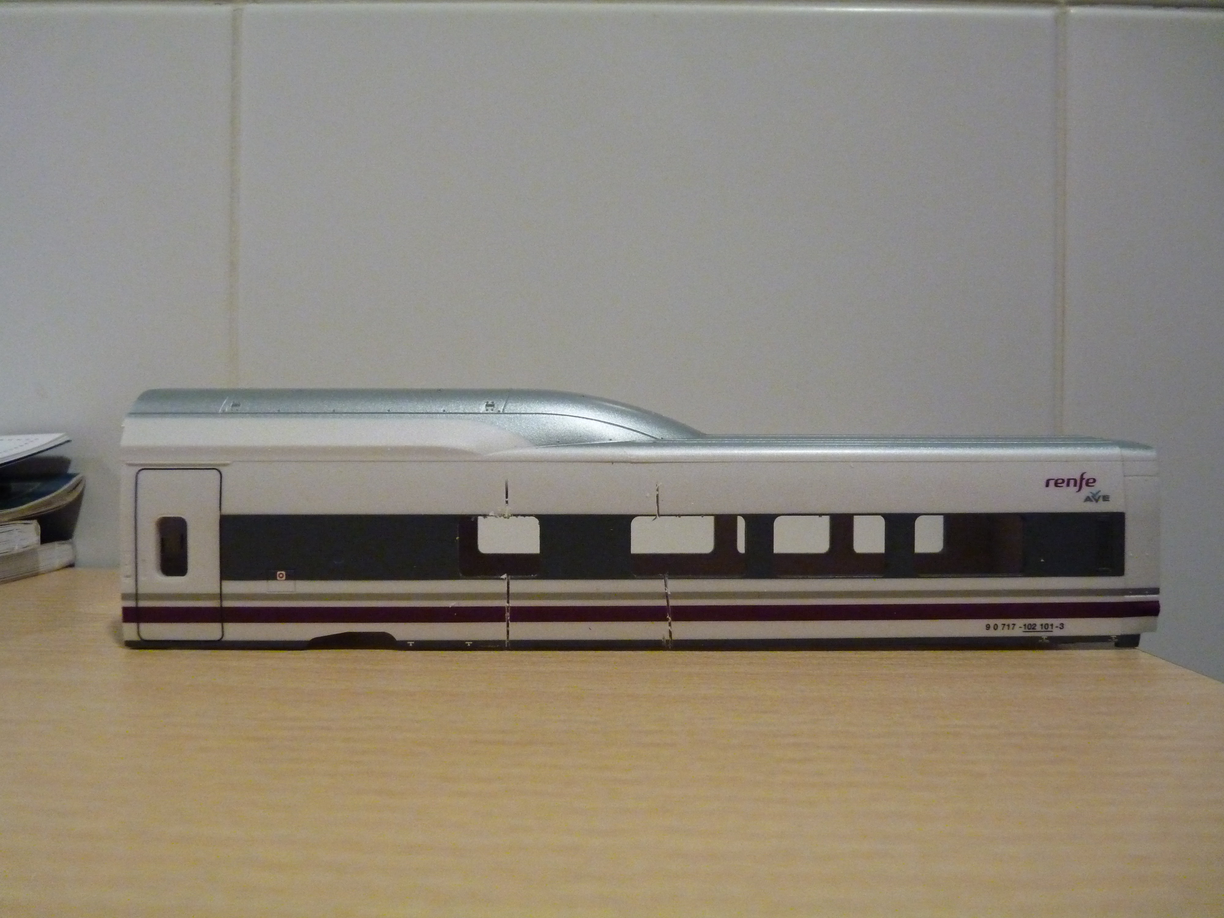

Mientras tanto yo me pillé hace poco en el foro de ventas una carcasa de coche extremo Club para hacer una chapucilla...
...y como esta semana estoy de vacaciones pero mi novia trabaja me he puesto al lío...
Comienza el destrozo :-O
El destrozo ya no tiene remedio :-S
Mensajes: 1778
Registrado: 28 Nov 2008 18:58

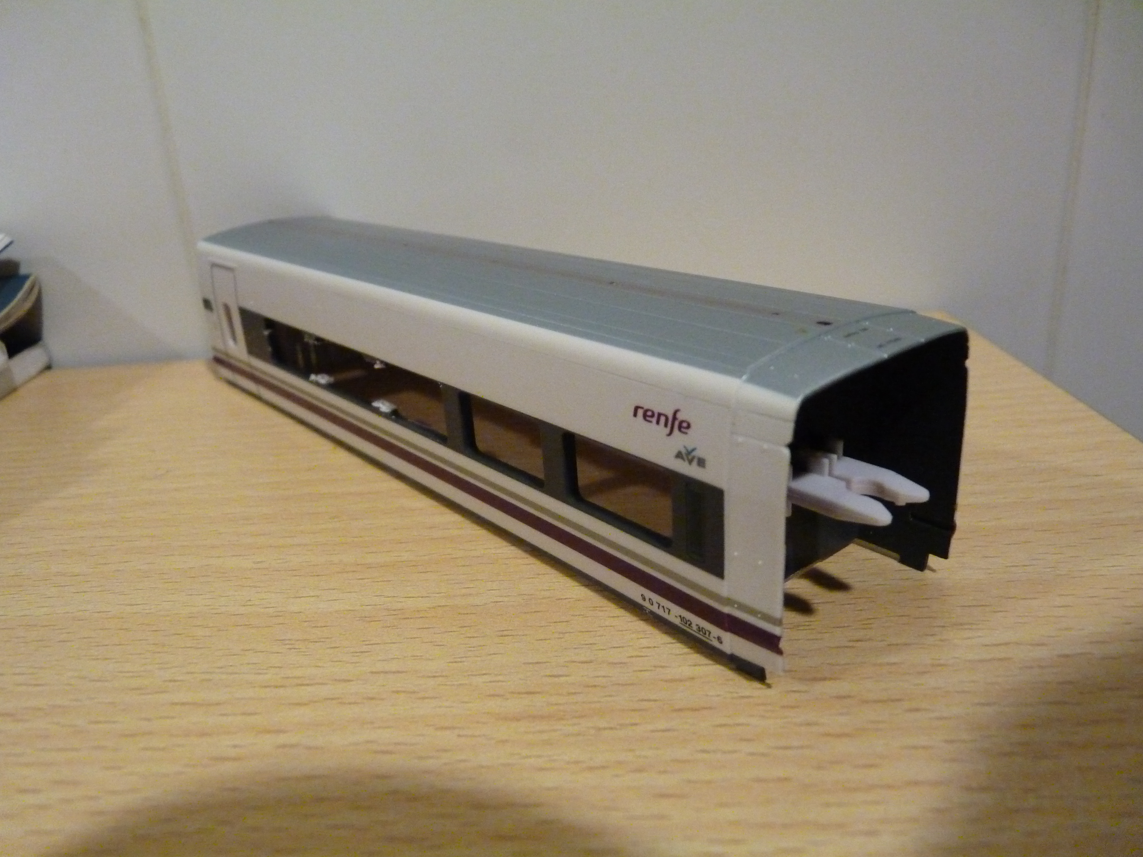

Y mi furia "destructora-ñapera" continua después con esta otra pobre carcasa de Pato indefensa... :lol: :lol: :lol: :lol:
Mensajes: 1778
Y después de lijar y pulir la carcasa ha quedado así.
Un "gallifante-trenero" para el que adivine que es lo que pretendo hacer.
Salud !!!

Gallifante trenero para Pistacho !!!!!
Mensajes: 1778
Se ha hecho tan exacto como se ha podido con el material existente :? :? :?
Despues de cortar y lijar los laterales del coche de 5 ventanas he obtenido la ventana pequeña (la que va en el lavabo del coche PMR) del coche extremo Club.
También de ahí he obtenido las tiras negras del lateral... Si lo ves de cerca se ve que es un apaño pero de lejos la verdad es que da el pego perfectamente de que sea frabricado así por electrotren :D :D :D :D
Mensajes: 1778

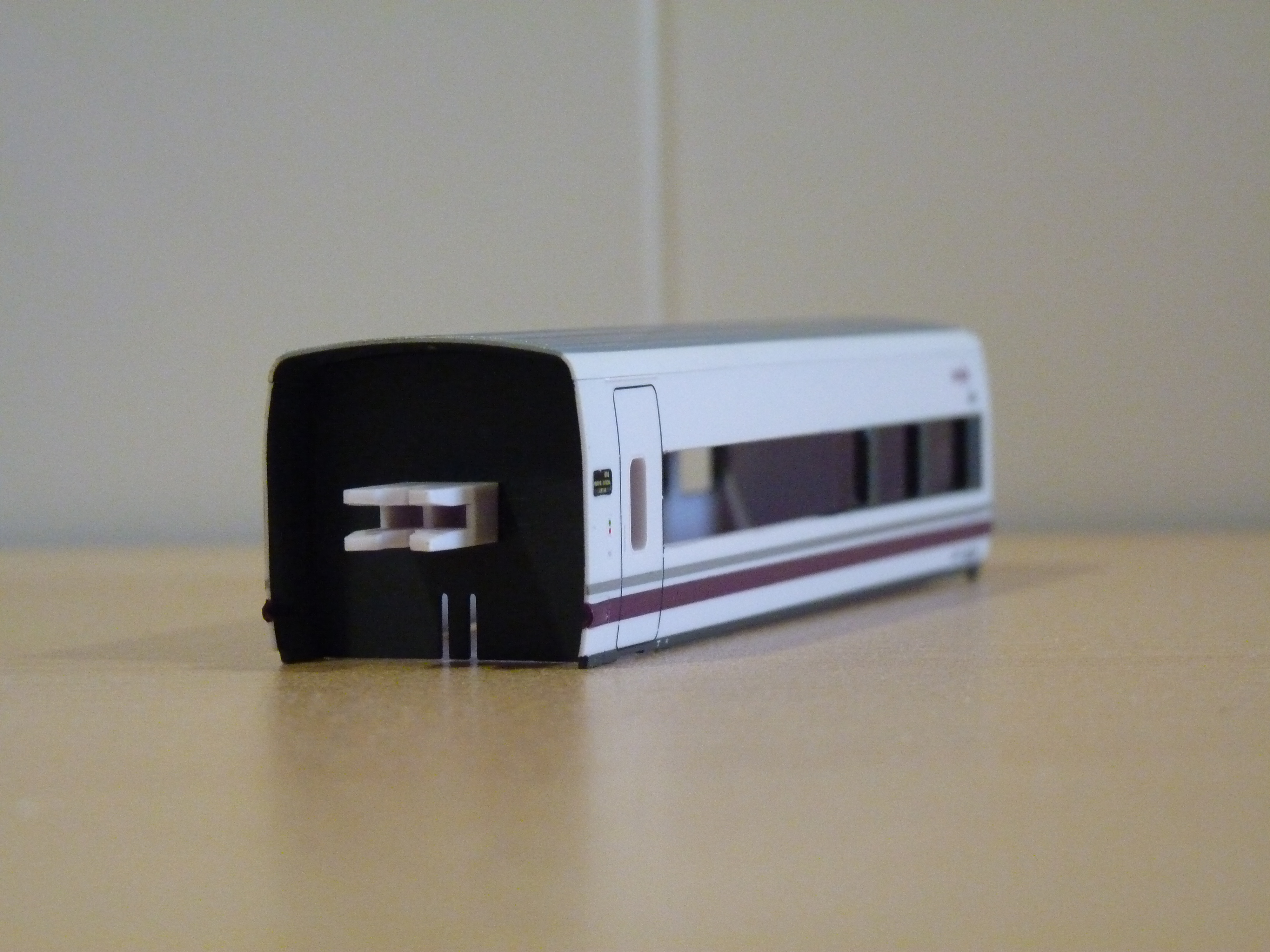

Si alguien va a intentar hacer lo mismo que recuerde que el vagon se cierra haciendo coincidir las pestañas de la base del coche con los agujeros que vienen en los plastiquitos negros de las ventanas.
Dicho de otra manera. No puedes poner las ventanas como te de la gana sin tener en cuenta el posterior cierre del vagón. Una vez ya recortadas y pegadas a mi me tocó cambiar todas las ventanas por eso... :? :?

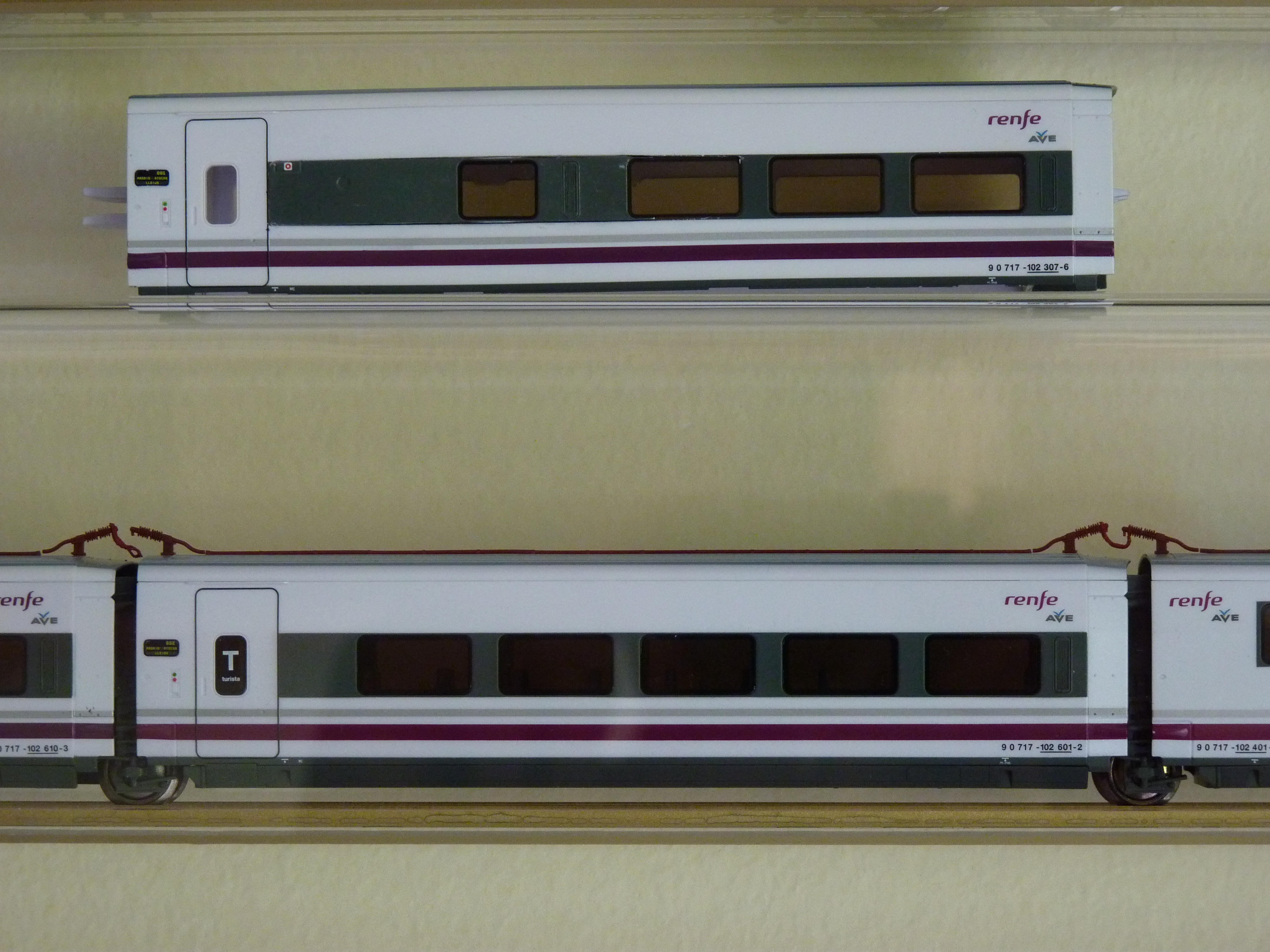

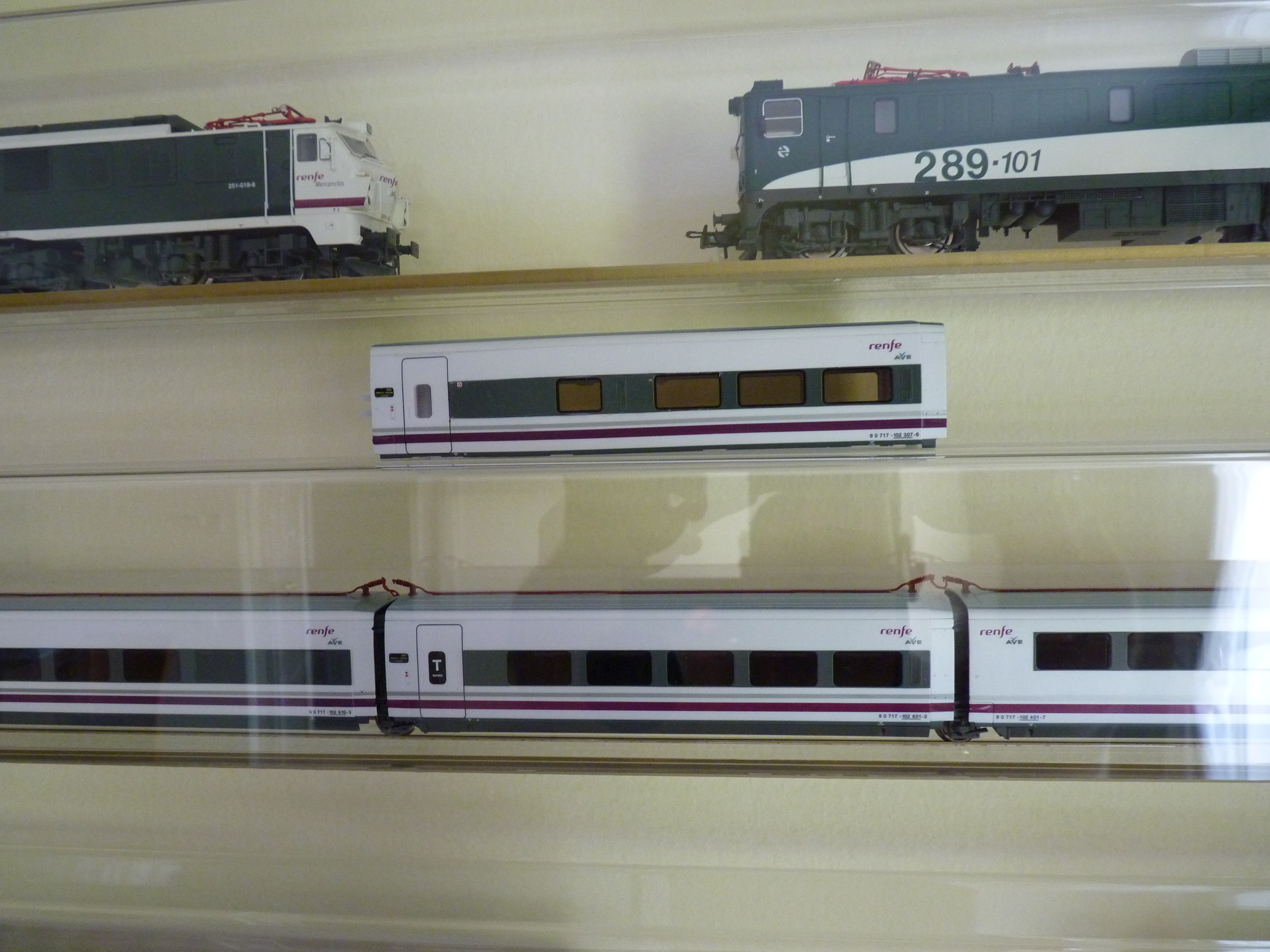

Pero por lo demás estoy super orgulloso de mi coche PMR y ahora es el que más me miro de la composición :D :D :D
En esta foto ya está montado, cerrado y en su lugar en la composición... junto al coche cafetería por el lado de los turistas.
Mensajes: 1778
Por el otro lado la operación es exáctamente igual pero la ventana es de igual tamaño que las otras a diferencia de la del otro lado que es más pequeña.
Por este lado está el pasillo, por el otro queda el lavabo.

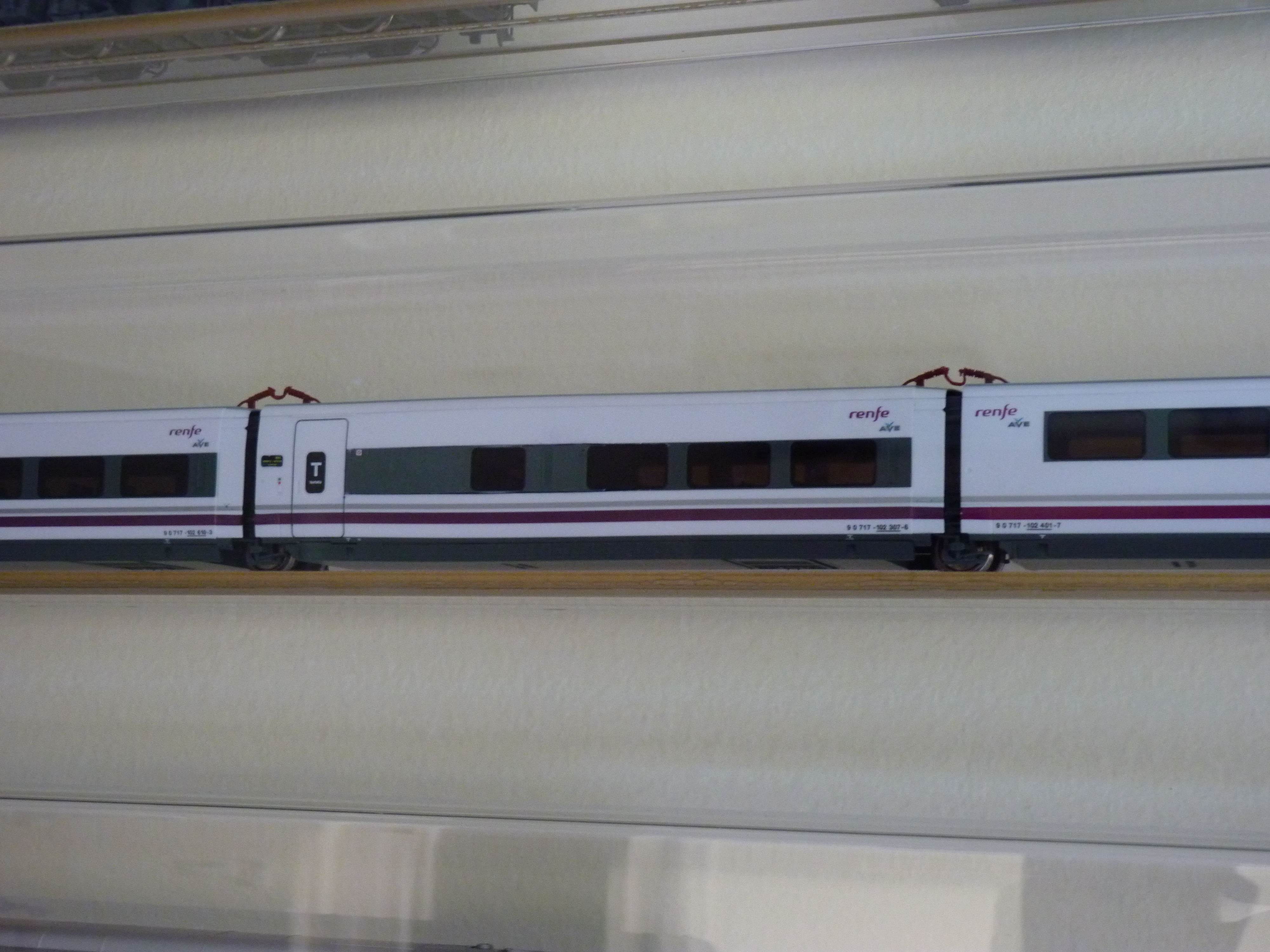

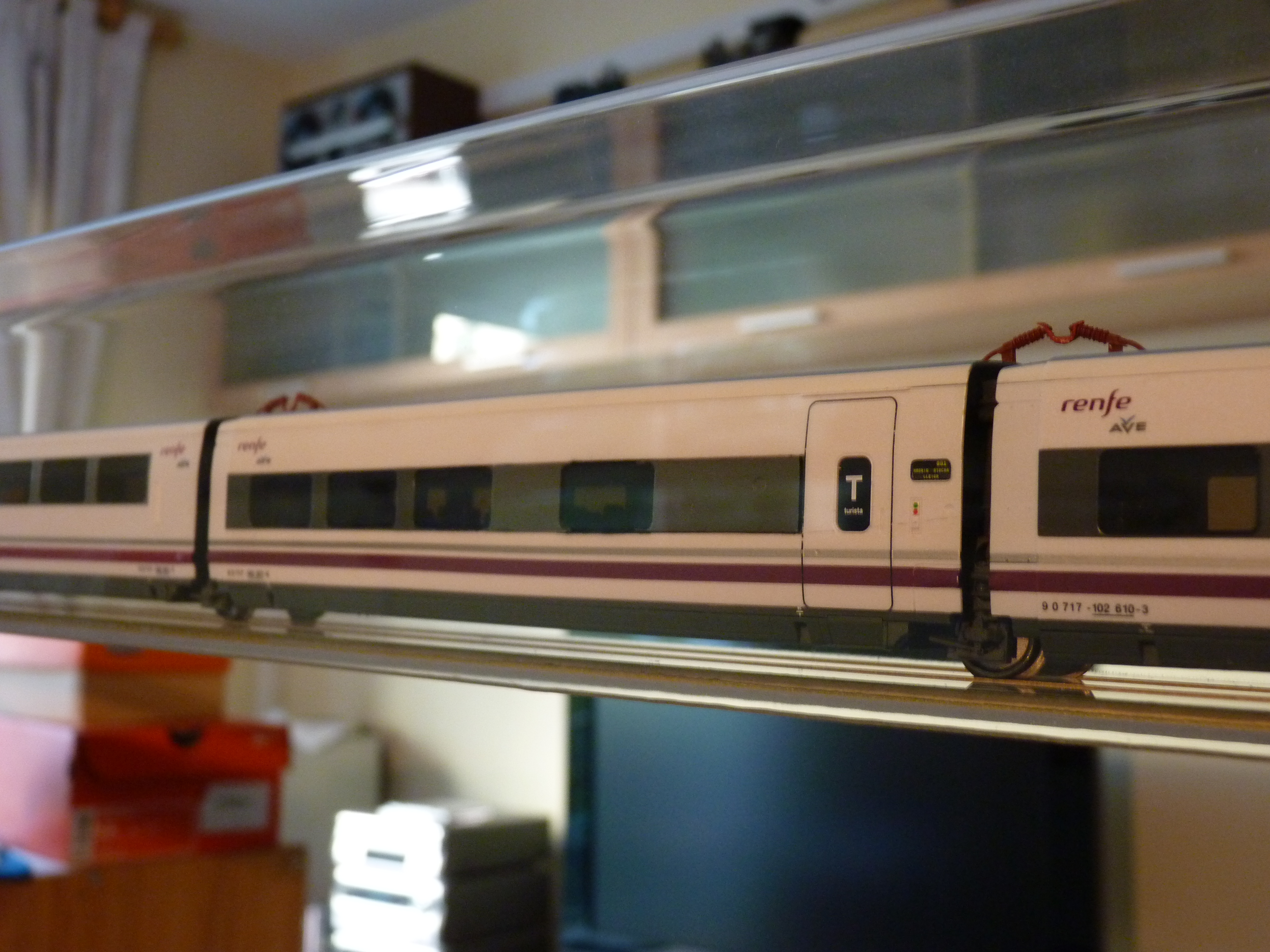

En la página 1 de este hilo, que ya empieza a ser extenso, hay una foto de un coche PMR de la s-102, pero solo de un lado y con una luz desastrosa.
En este pdf obtenido de la propia web de Talgo hay una vista en planta de los coches, incluido el PMR que ayuda a explicar lo que digo de las ventanas.
