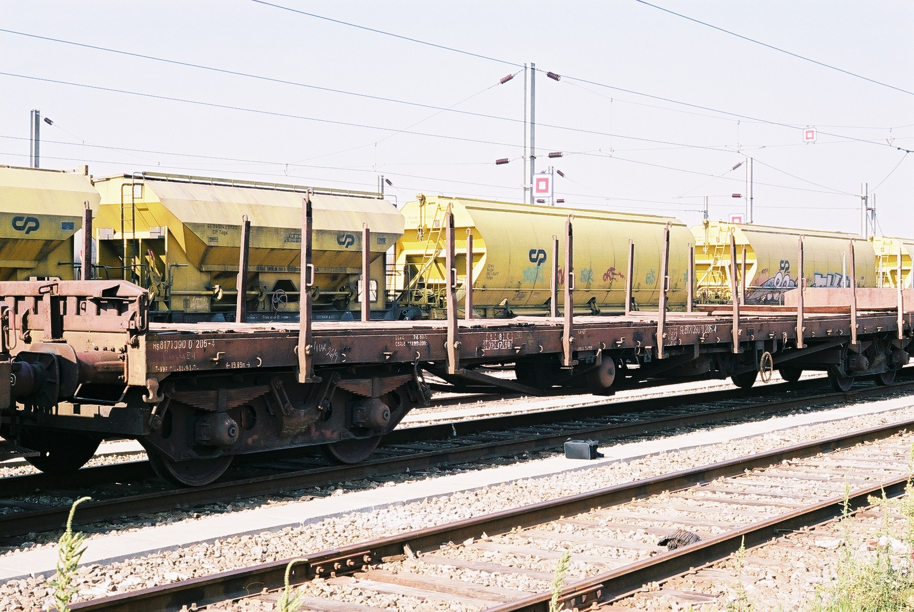

Lo que si agradecería son fotos del real, pues tengo dudas sobre la colocación de algunos tipos de peldaños que se sirven en la bolsa, y apenas hay fotos de estas, suelen salir del otro modelo, el de vientre de pez en internet.

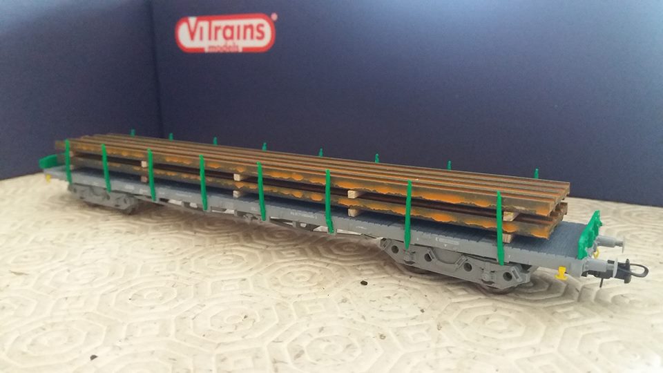

Ya están aquí...y no me he podido resistir a transformar una siguiendo el esquema del Compañero 7700.... creo que gana mucho adelantando los bogies hacia los topes pero me ha costado muchísimo recortar y limar el bastidor metálico....por no tener las herramientas adecuadas, creo... he aprovechado para darle una patina de mugre
Me da mucha pereza meterme con la segunda.

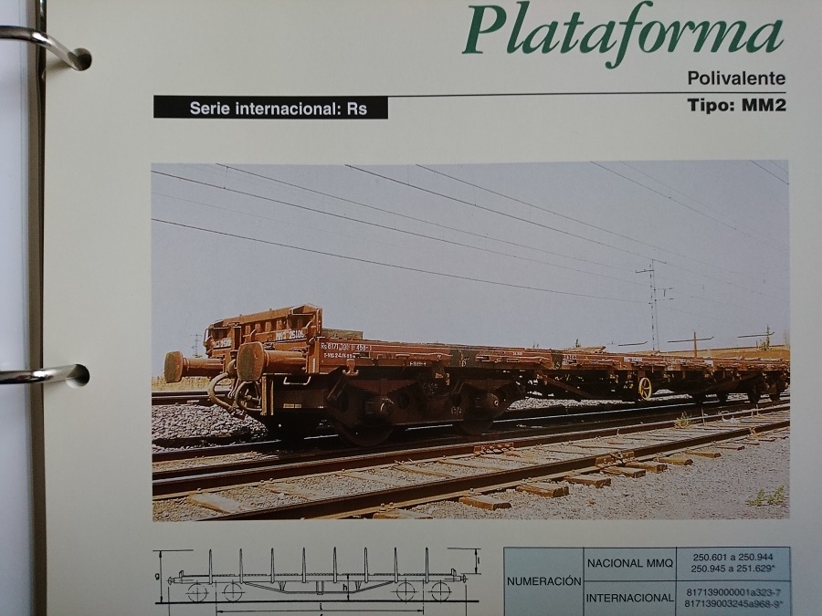

La verdad es que te ha quedado muy aparente. ¡Enhorabuena! Aunque aún ganaría mucho más si le cambiases esos volantes de freno de 3 radios por otros de 5, tal y como se puede ver en la foto del Álbum de Vagones de RENFE.

Nelso silva en la imagen tienes marcados los grupos de inscripciones que le faltan.

En la foto de Neo Silva del real no se ve inscripcion alguna desde la central hacia la derecha, está limpia.

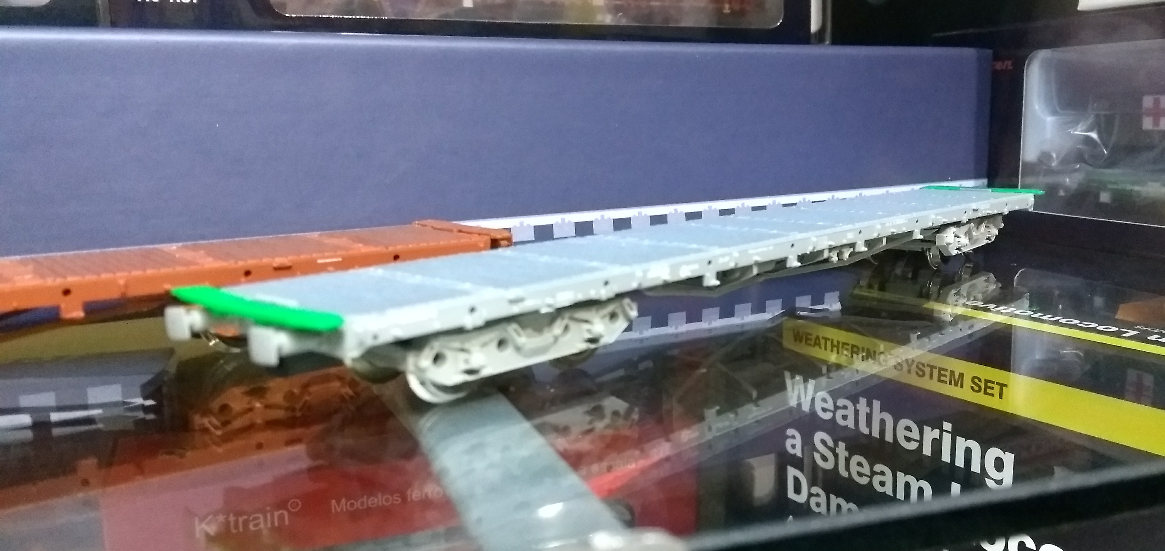

Foto muy mala, lo sé. En Rocafort.
Viene sin carga al parecer.
Lo dicho, puede esperar. 40 euros. Este hobby se esta poniendo prohibitivo.

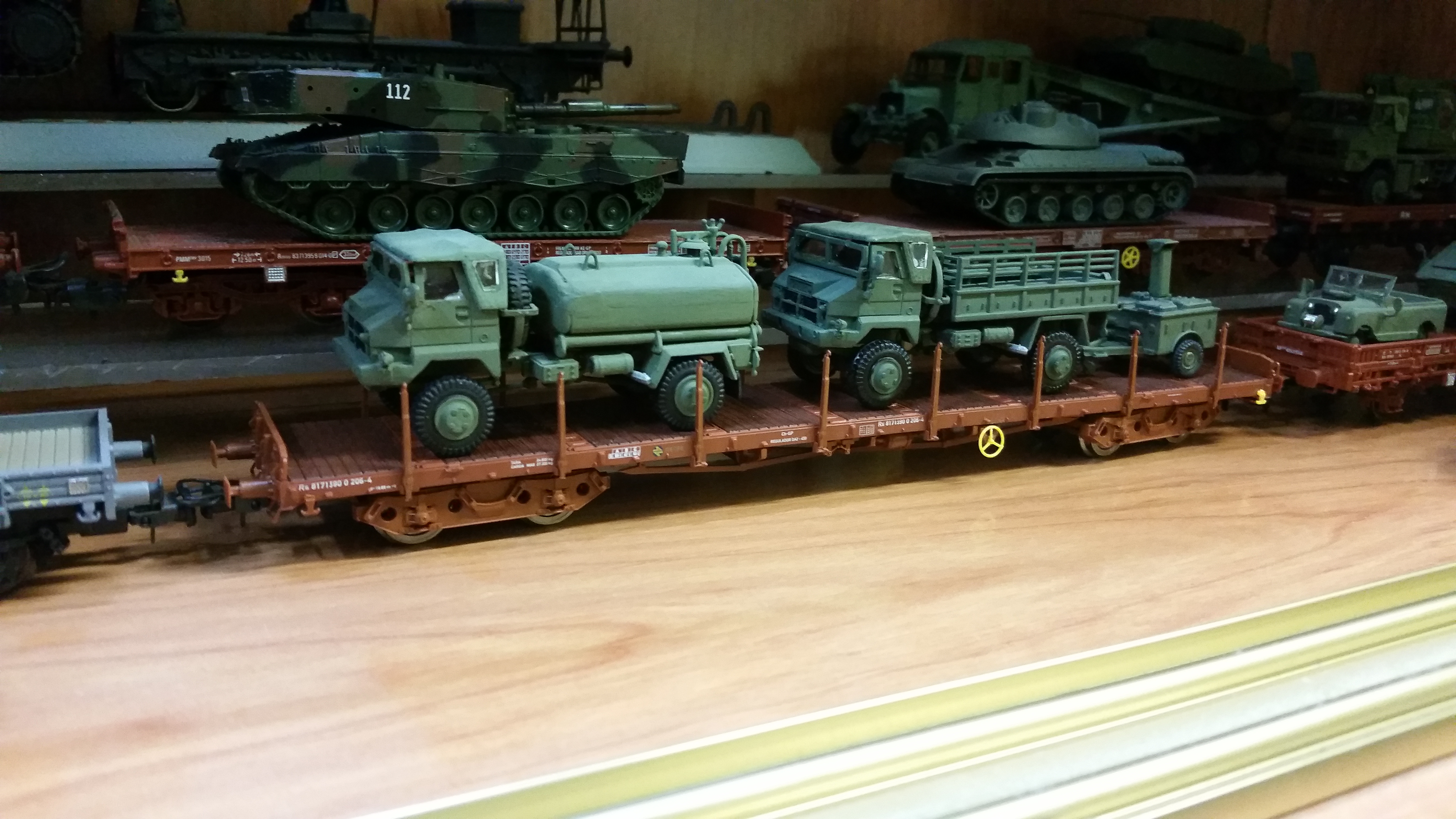

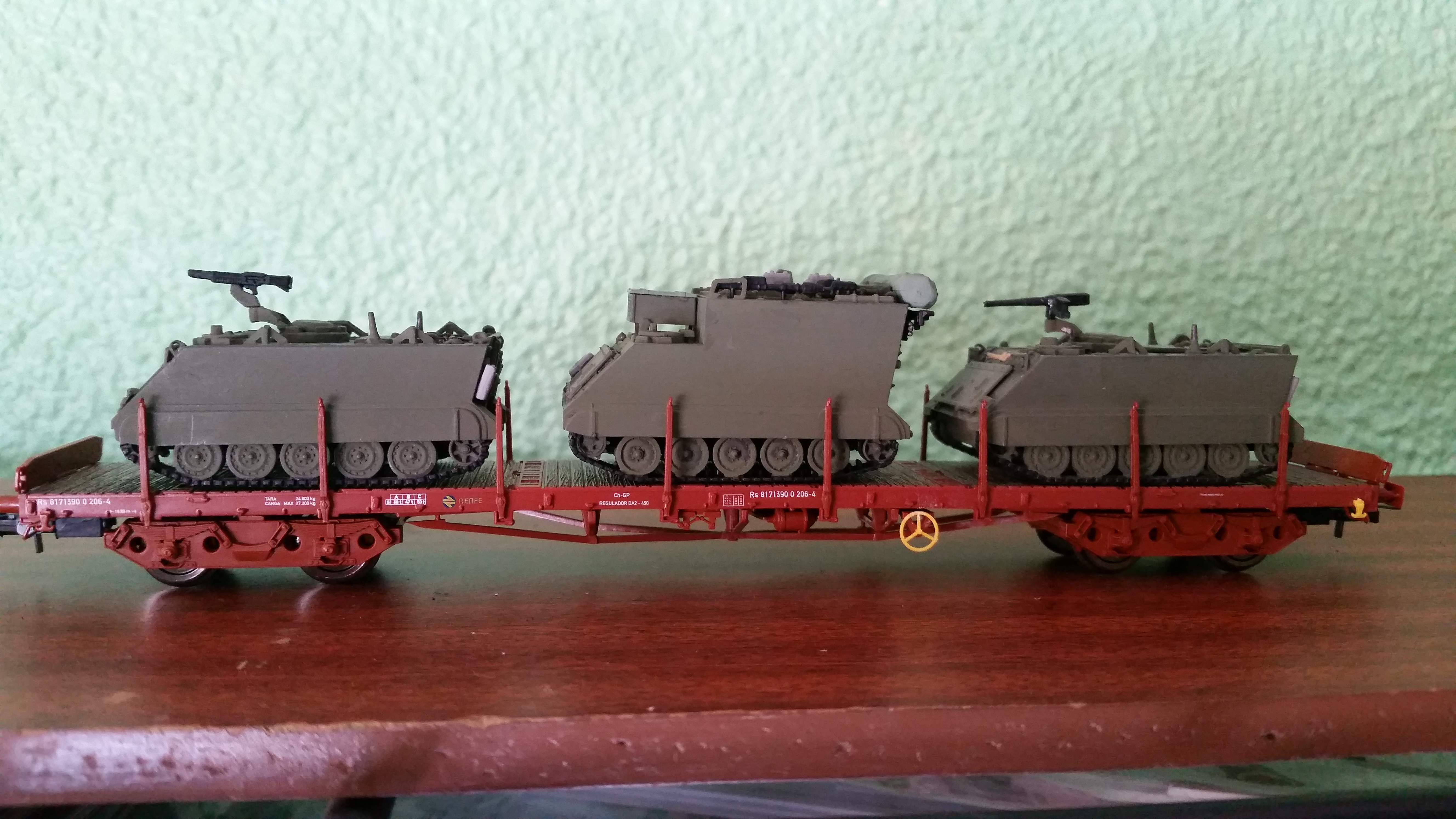

Al no ser un modelo de origen español, está claro que tiene diferencias de medidas como el empate de bogies y otros detalles, pero es lo que más se parece a los omnipresentes MMQ de RENFE. Yo no me he resistido a comprar un ejemplar y, entre otros servicios, será muy útil para trenes militares. Eso si, un tren completo sale caro.
