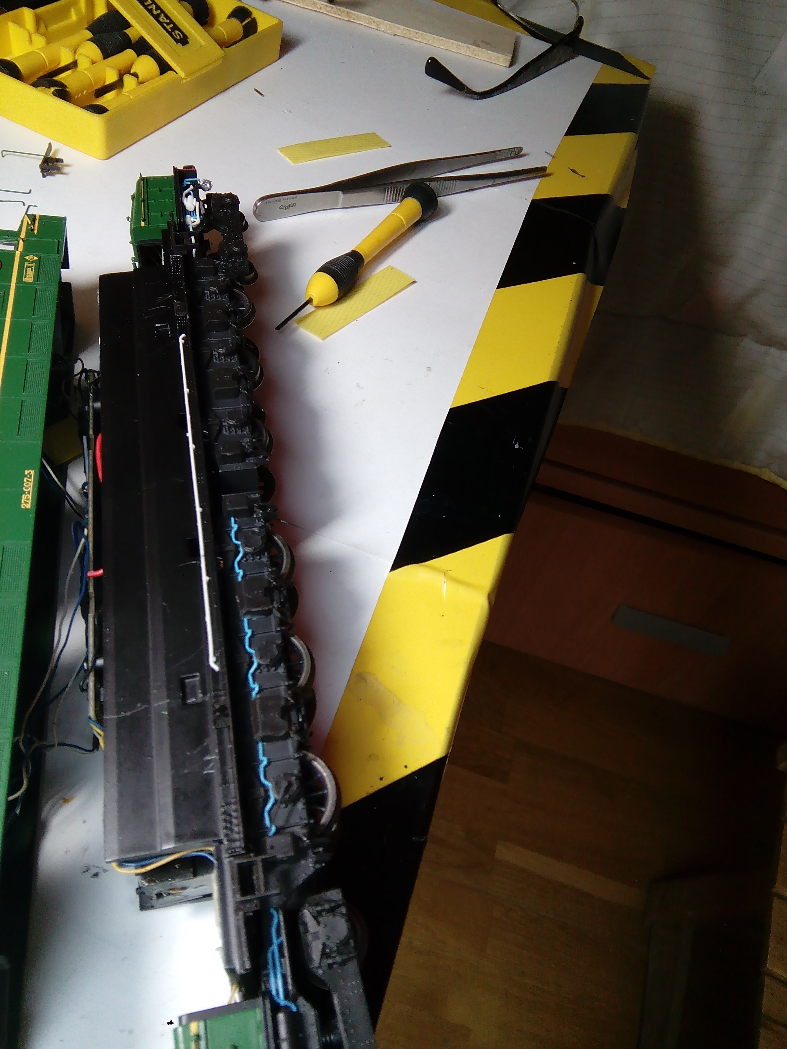

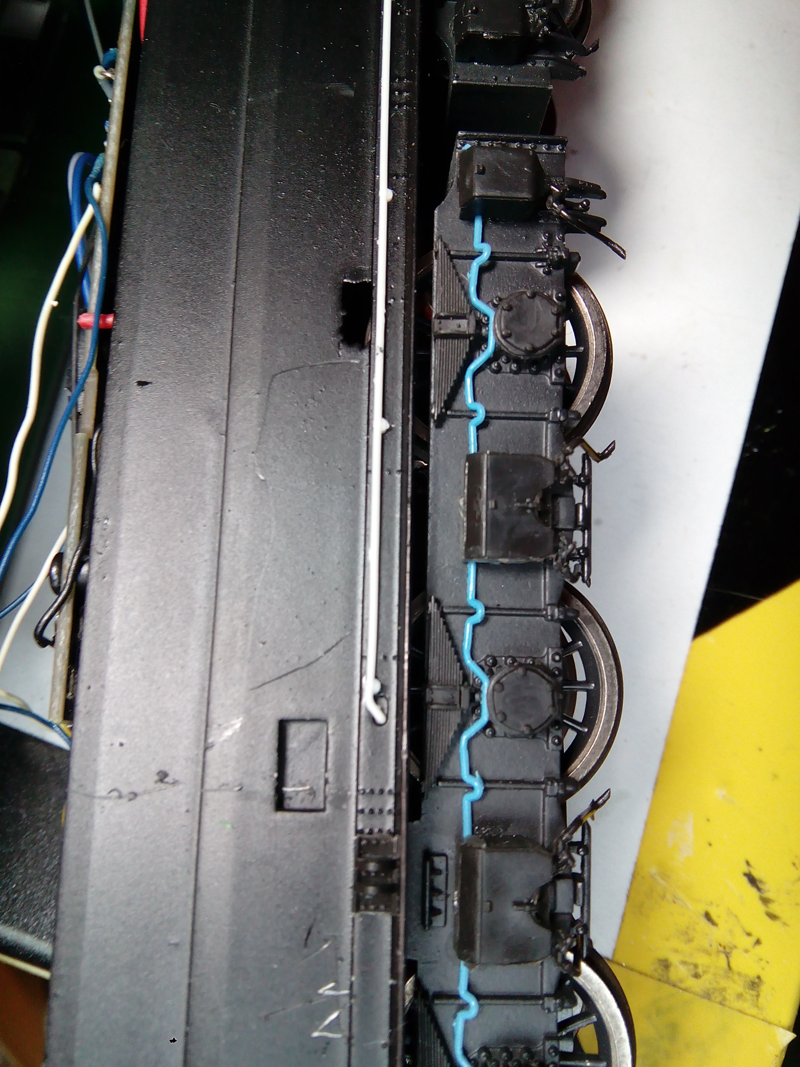

pdeandres escribió:
Grietas me parecen.
Mmmm... No se. Si miro la 2ª foto diría grieta. Si miro la tercera diría marca del molde. No lo tengo claro.
Espero que tengas suerte y sean sólo marcas.
Si la máquina fuese mía yo probaría lo del superglue. No tienes nada que perder.

Si comparamos las fotos de pdeandres con las de migkel112, creo que le parecido de las marcas es muy grande, así como su ubicación, lo que me hace pensar (tal vez sea la expresión, también, de un deseo) que se trata de marcas de los moldes de la fundición...

Creo que no es tifus, lepra o lo que sea, mirar vosotros mismos, hay unas marcas que son mías al quitar la tapa, las otras ?, son grietas pese a que no lo parece, mañana Nural-21.

Ten en cuenta que en los procesos de fabricación se presta,lógicamente, más atención al acabado en las partes que están a la vista. En las secciones del chasis que no se van a ver no es raro ver rebabas, marcas, etc.
Yo creo que lo tuyo son eso, marcas del molde.
Pero bueno, por darle un tratamiento preventivo no te va a pasar nada.
