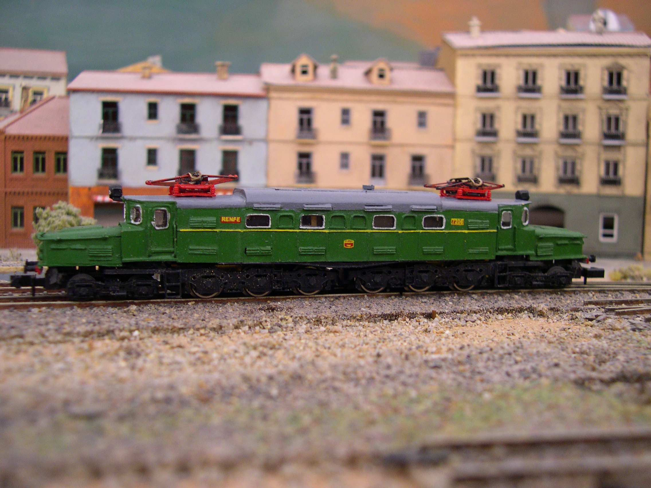

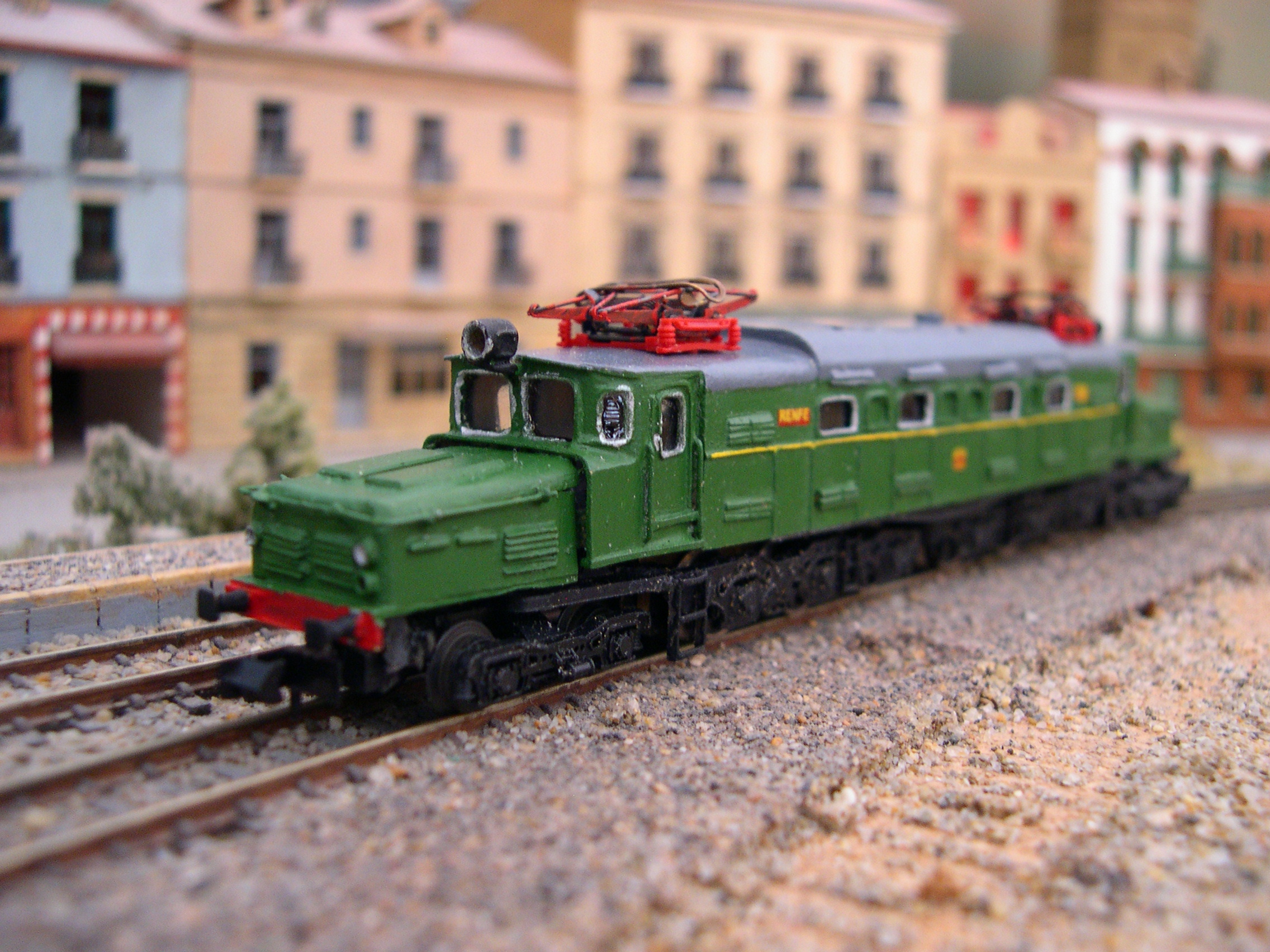

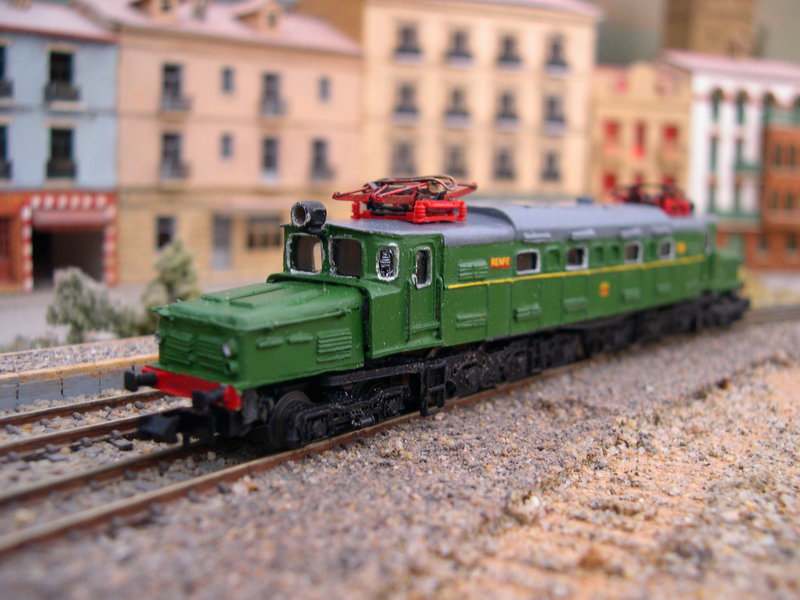

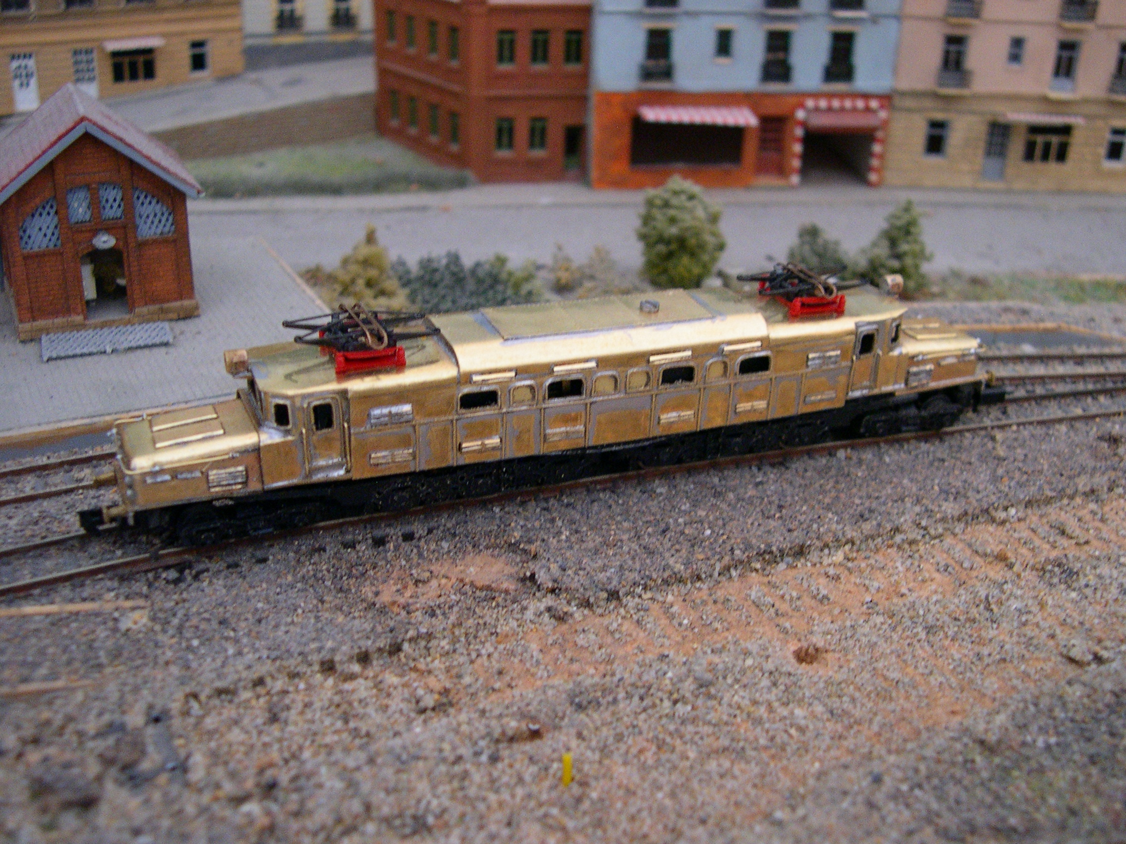

Esto que se comenta, es lo que me llevó hace tiempo a construirme mis propios modelos, este en concreto es del año pasado, ¡Lo que hace el aburrimiento del confinamiento.

Preciosa locomotora, algunos sois unos fenómenos realizando modelos artesanales.

Buenos dias.
!! Impresionante !! Preciosa la 7300.
? Como la has hecho ? ? Resina ?
Mensajes: 293
Registrado: 06 Feb 2012 16:32
Eso, cuenta un poco como la has hecho por favor, es toda un cucada esa cocodrilo.

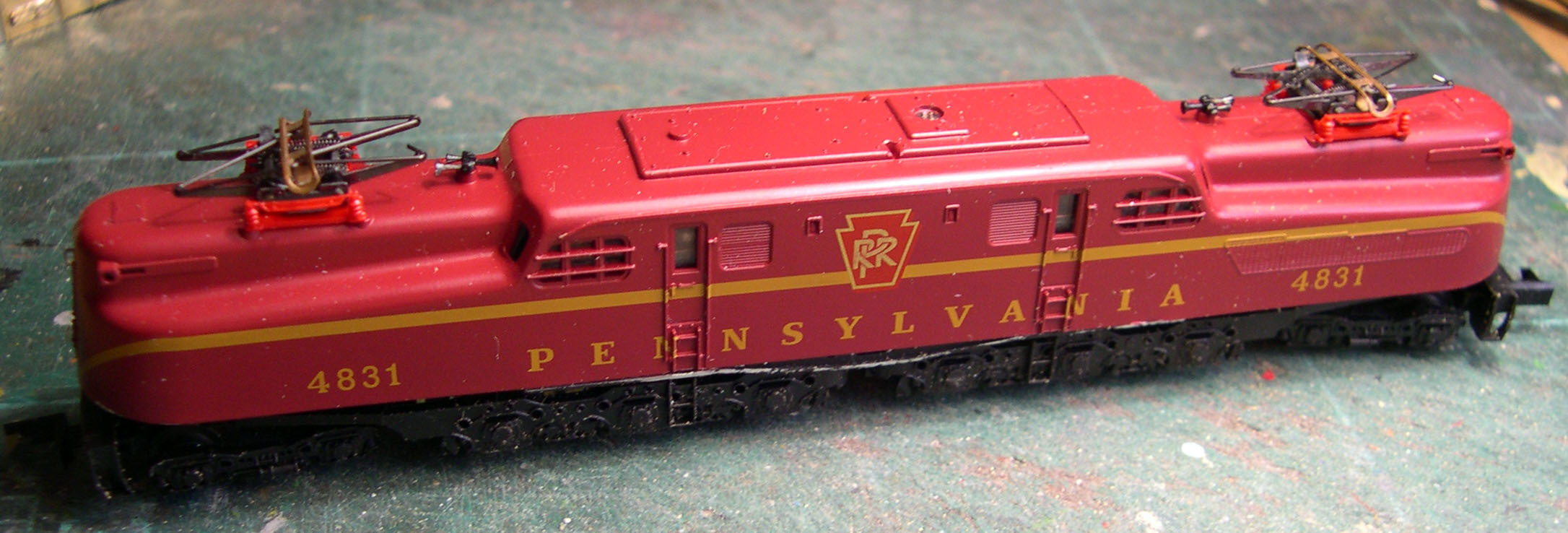

Muchas gracias por los comentarios. La máquina utiliza la mecánica de una americana de Arnold, del f.c. Pennsilvania, que tiene el mismo rodaje, aunque las ruedas motrices son ligeramente menores que lo que correspondería a escala.
La carrocería es totalmente de latón, de 0'3mm. los marcos de las ventanas alambre de 0'3 soldado alrededor del hueco, al igual que los cubrejuntas. Las rejillas son de chapa de 0'5 cortada a tiras de 2mm y biseladas, apiladas y soldadas después para formar las distintas rejillas, en sus huecos correspondientes. Reutilicé los pantógrafos originales, pintura a pincel y unas viejas calcas de Raolva, que aunque no son para esta locomotora, cumplen su función visual, es lo bueno de la escala N.

Genial, muchas gracias por compartir el proceso de fabricación de este modelo, vaporn.
Muy interesante la canibalización de la mecanica y los pantógrafos del modelo Americano como base, te ha quedado una pieza majisima. Enhorabuena.

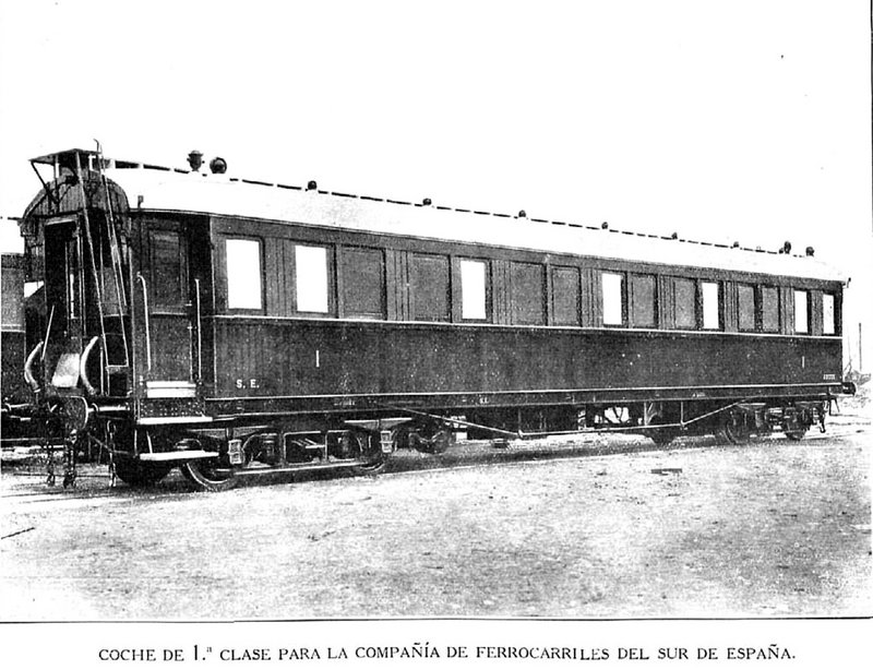

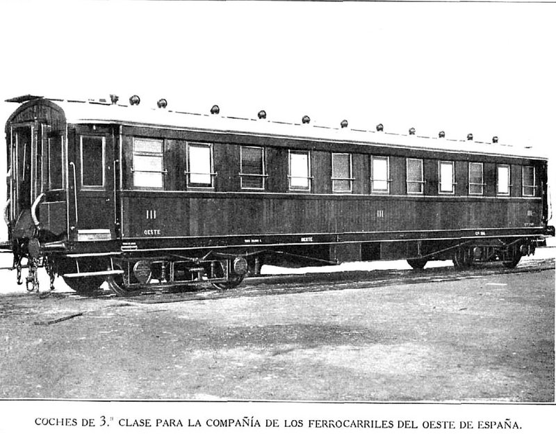

Voy hechar un hordago a mi tejado, vapor,la140 de Guadix,electrico,los tractores trifasicos, coches del sur de España,y las tolvas tt2,todo en serie que podramos comprar todos, aqui teneis unas muestras,saludos INDALTRENSA
SECN_coche 1ª_Sur.jpg (134.47 KiB) Visto 3641 veces
SECN_coche 3ª Oeste.jpg (140.23 KiB) Visto 3641 veces
tolvas TT2.jpg (135.89 KiB) Visto 3641 veces
