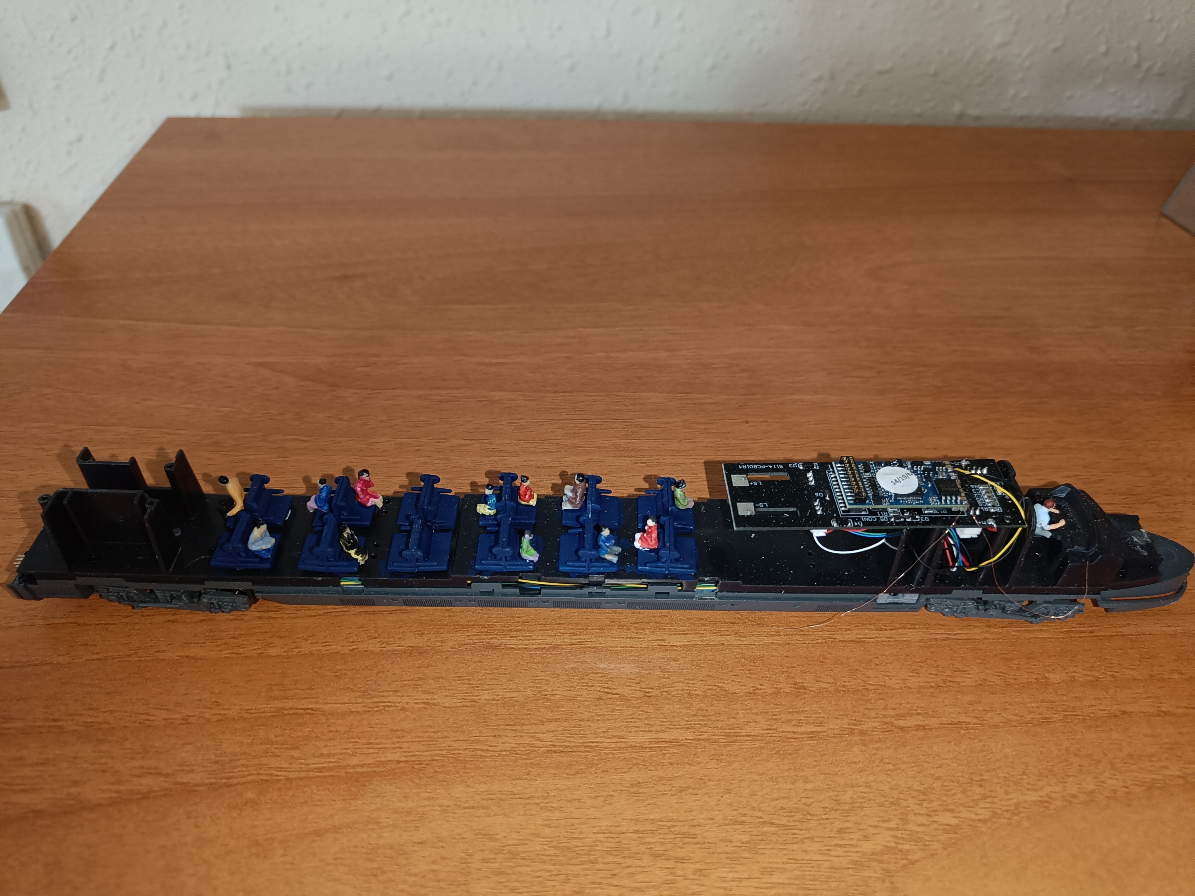

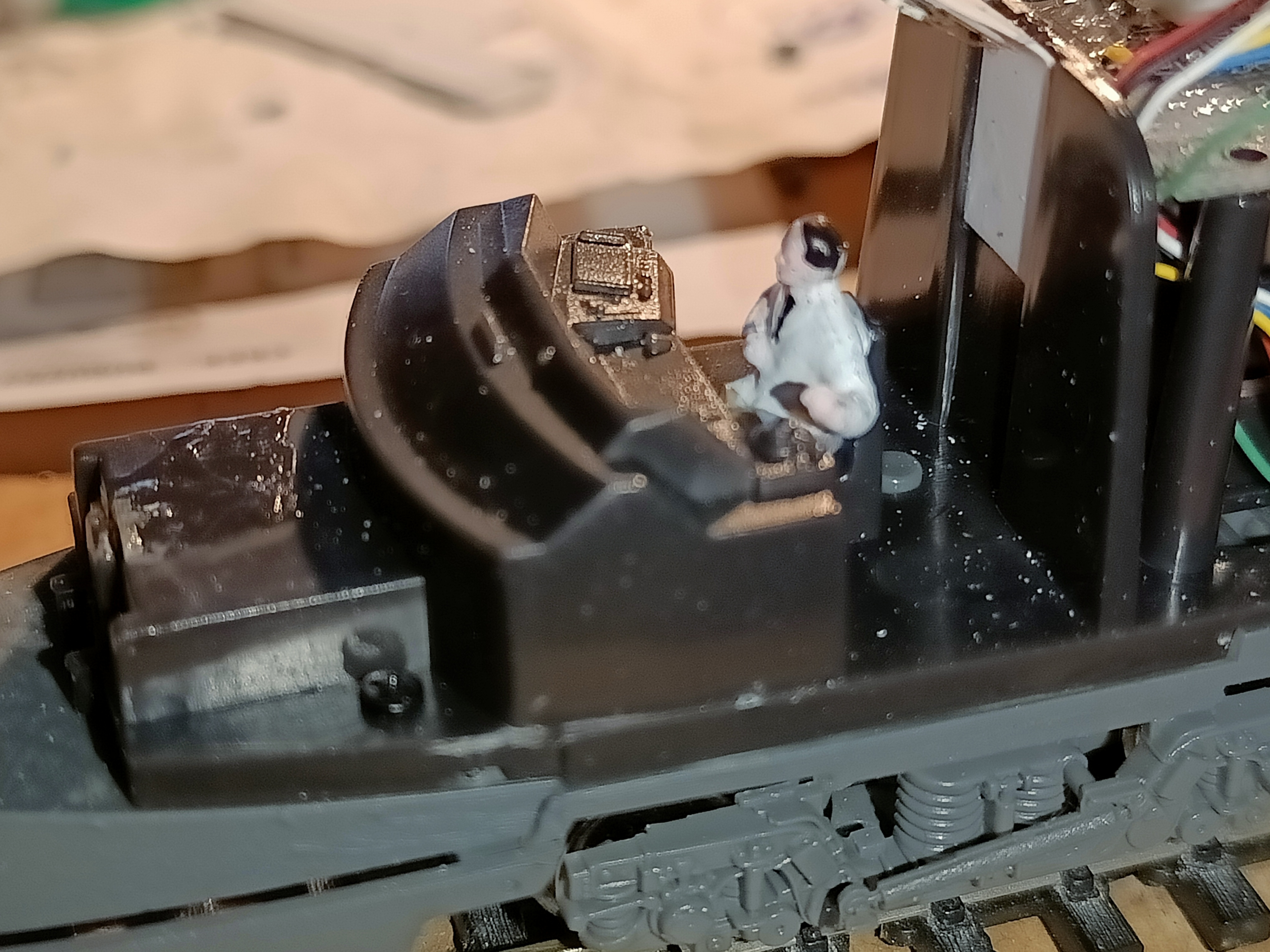

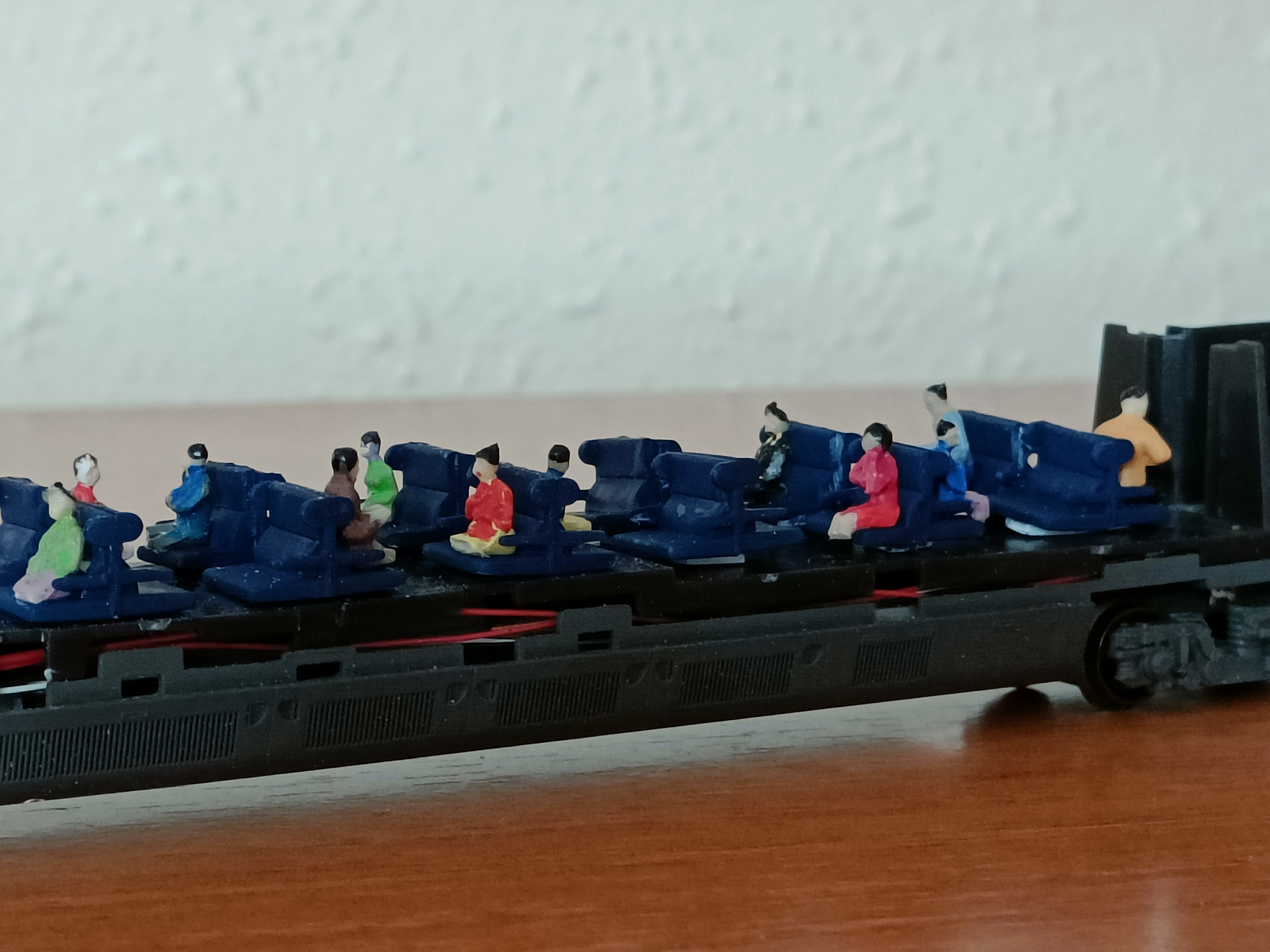

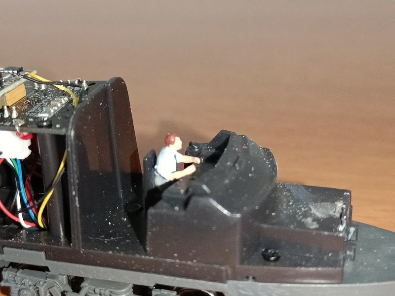

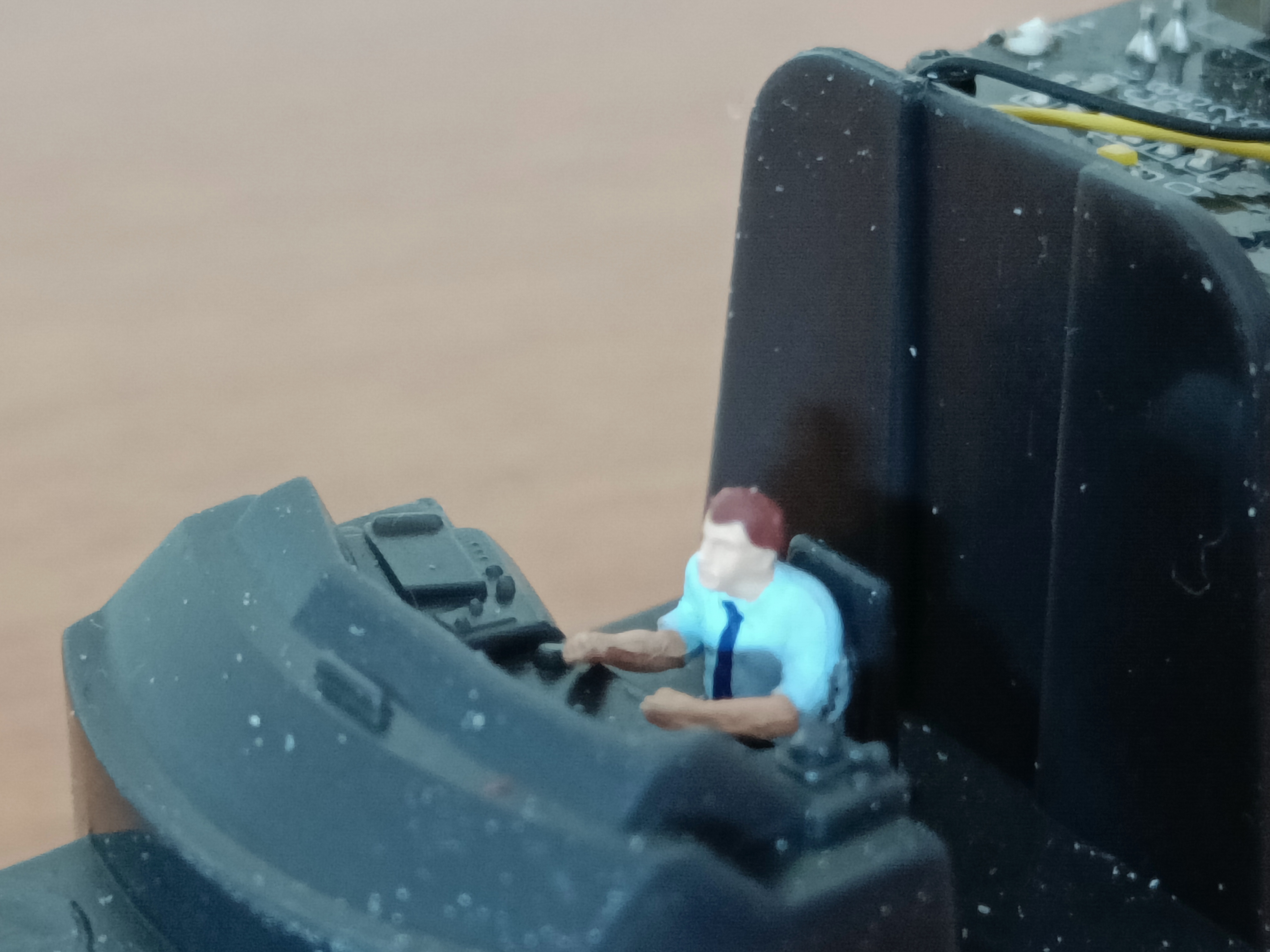

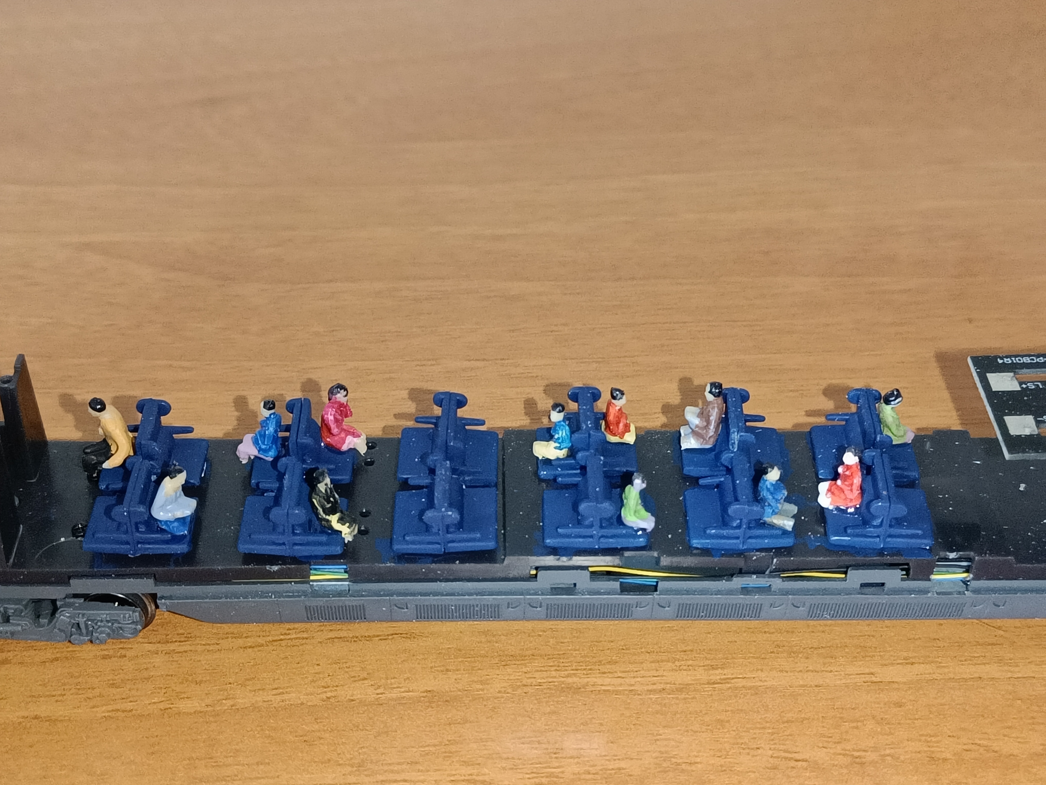

Colocando preisermanes,incluido conductor,a continuación pondré iluminación interior y el pintado interior para que no se filtre la luz interior, ademas le colocado un altavoz de refuerzo de 1wat y medio para ayudar al penoso altavoz que lleva,y ahora peta de lo lindo,fantastico :D

Buenos días, he visto que el tren ya tiene habitantes, ¿como va de peso la fractura?, lo digo por los problemas de tracción que tiene.

Genial Jordi, te está quedando muy chulo, ya me contarás lo de la iluminación, a ver si tú das con el "quid" de la cuestión. Saludos.

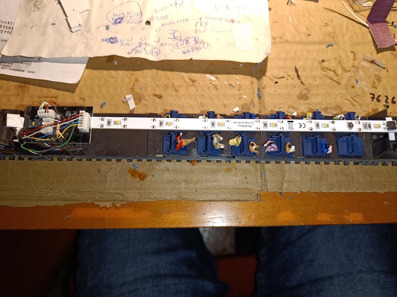

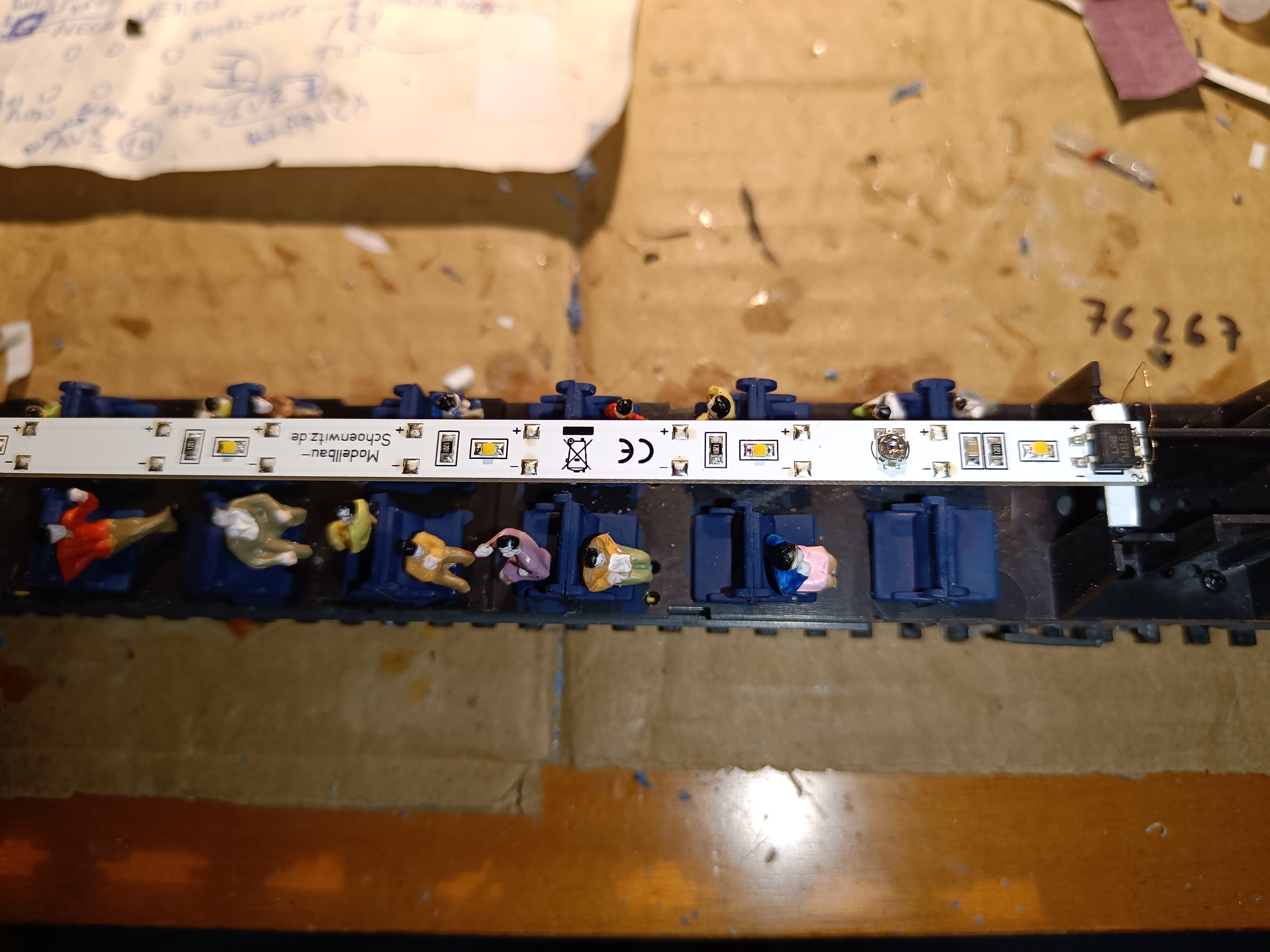

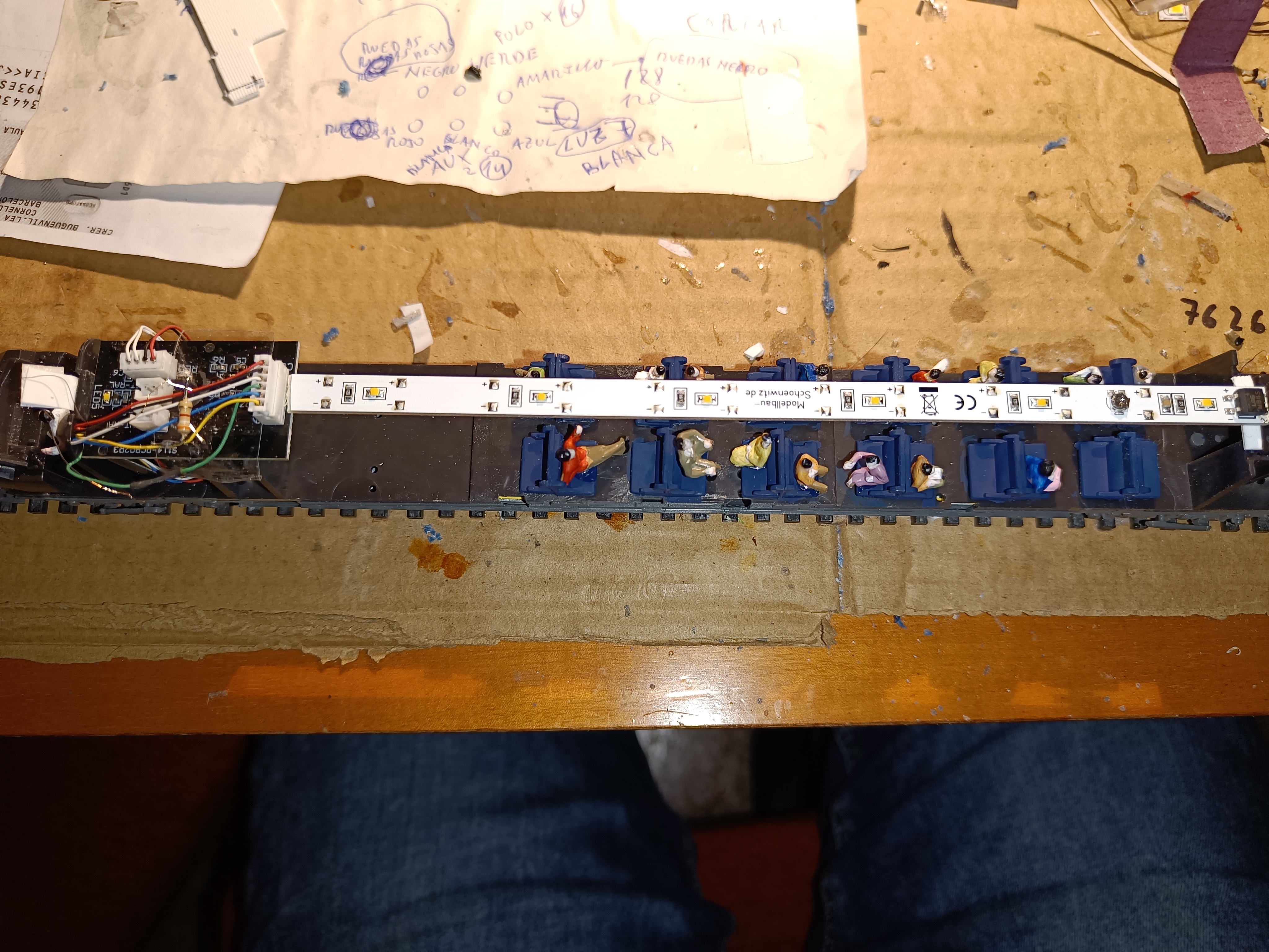

Miguel, todavía no lo e probado en circuito,solo en una vía de un metro que tengo de pruebas cuando estoy transformando,con respecto al kit de luz de Lima,pues no lo sabía, igualmente,estoy usando pcb de leds que tengo,y que me han dado muy buen resultado en otros coches,tengo ya dos coches y medio acabados,me frena mucho el tener que pintarlos interiormente,pero no hay más remedio si se quiere que quede sin trasparencias,y no se da una sola capa,hay que dar varias de color oscuro,y luego a la altura de las ventanas,tiene que ser blanco,mirad,explico algo.
Primero hay que pintar los coches,dos manos de negro y una de blanco
Segundo colocar un trozo cartulina negra en la zona donde están los difusores,se evita la filtración de luz de los pilotos al cristal de la ventana.
Tercero,de los seis cables que van de la PCB al enganche,hay que identificar cuál es cuál,porque electrotren no a respetado el orden que conocemos de los colores,los seis colores son verde,azul,amarillo,blanco,rojo y negro,los colores quedan así
Verde polo+
Negro AUX5(iva a las tomas ejes coche cabina sin motor,se anulan)luz de cabina coche motor
Amarillo AUX6(iva a las tomas ejes coche cabina sin motor,se anulan)luz interior de los coches
Rojo AUX7(este color está libre)luz de cabina coche sin motor
Blanco AUX2
Azul luz de posicion
Esta es la disposición de colores y auxiliares para las luces,luego es cuestión de mapear la luces a tu antojo,ok

Rafa,ya tengo iluminados el coche motor y un coche,y no se transparenta nada,todo ok

Mensajes: 871
Registrado: 22 Nov 2009 20:57
PCB iluminación interior
