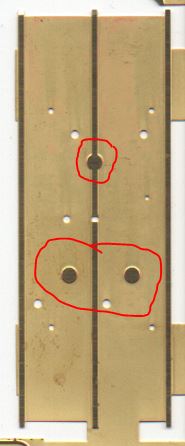

Buenas tardes. Tan sólo un comentario para los que vayáis a montar esta máquina. La pieza número 57, correspondiente a la caja de fuegos, se suelda del revés de como esta en el tutorial. En el lado izquierdo es donde tienen que quedar los dos relieves circulares.
pieza 57.JPG (14.48 KiB) Visto 6709 veces
lado izquierdo.JPG (13.18 KiB) Visto 6709 veces

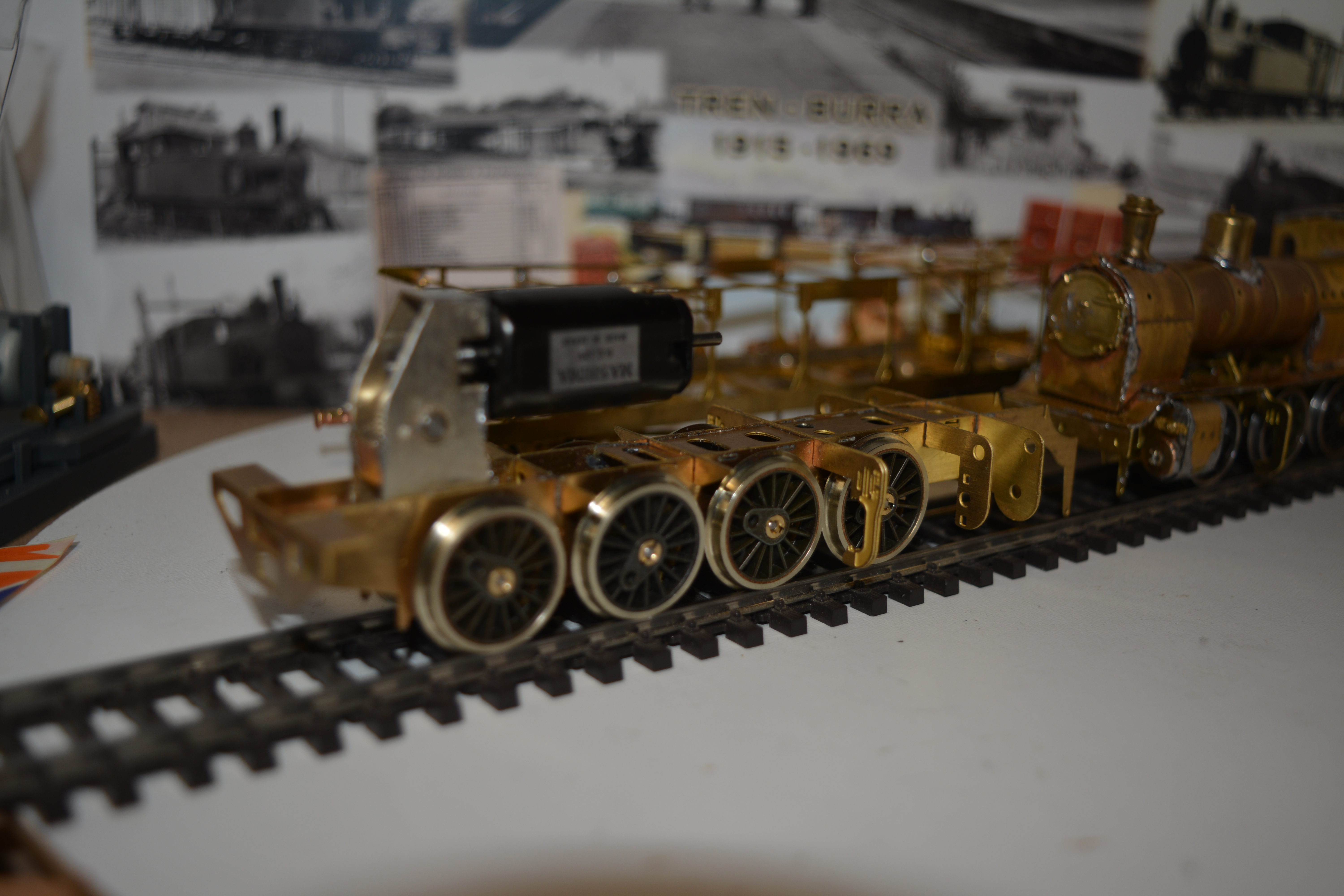

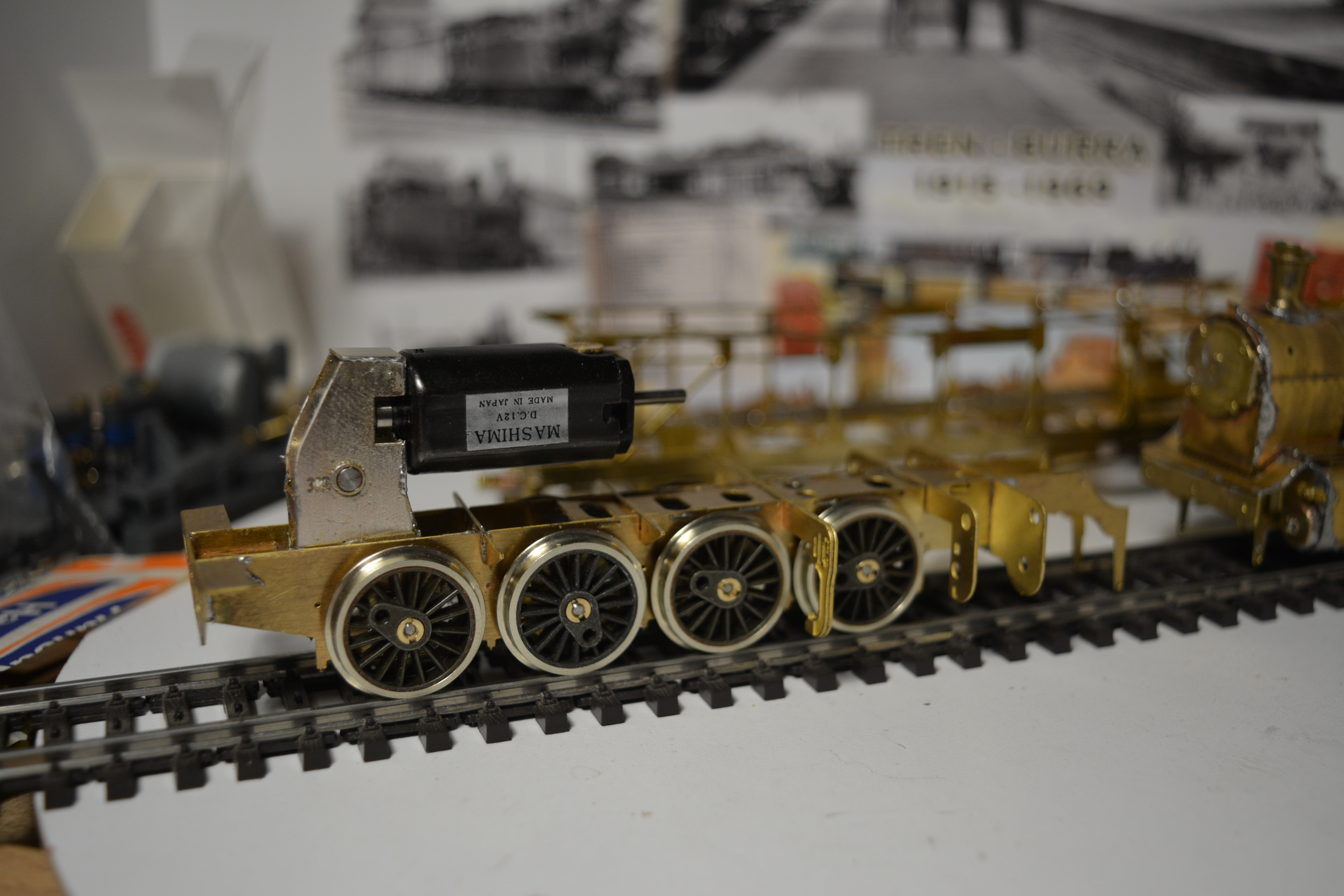

Pues para mi no me satisface del todo, este debe ser un modelo estatico, y para mi deberia ser para rodar, pero...
¿Donde estan las instrucciones para colocar el motor? o ¿hay que colocarlo despues de montarla?
Ni una sola mencion sobre este "detalle"
Ya me ocurrio con la 030, que casi termino por tirarla al fuego cuando no habia forma de colocar el dichoso motor.
Mucho "paso a paso" pero para duchos.
Es una pena que estos "detalles" empañen todo un trabajo.
Lo siento pero para mi, mal

Hola, que problema tienes con el motor?
Mensajes: 609
Ubicación: Leon
Registrado: 08 Ene 2011 20:10
Buenos dias:
No dudo que ruede de maravilla, pero insisto en lo del "paso a paso"
Ni una sola foto de la colocacion del motor, ni una sola indicacion de cuando se coloca, pero ¿donde estan las conexiones y tomas de corriente?
Hay una plaquita a modo de circuito ¿y?
Mejor una forma de hacerlo ¿no?
Venga, saludos
JR
jrergot escribió:
Buenos dias:
Ni una sola foto de la colocacion del motor, ni una sola indicacion de cuando se coloca, pero ¿donde estan las conexiones y tomas de :)
corriente?
Venga, saludos
JR
Pues te esta quedando bastante bien, respecto los contactos, hay dos maneras de hacerlo: o por masa un polo en la locomotora y un polo en el tender, por lo que tendras que poner en las ruedas del tender un polo, es sencillo el proceso
Lo que necesites PREGUNTA, que para eso esta el portal!!!
