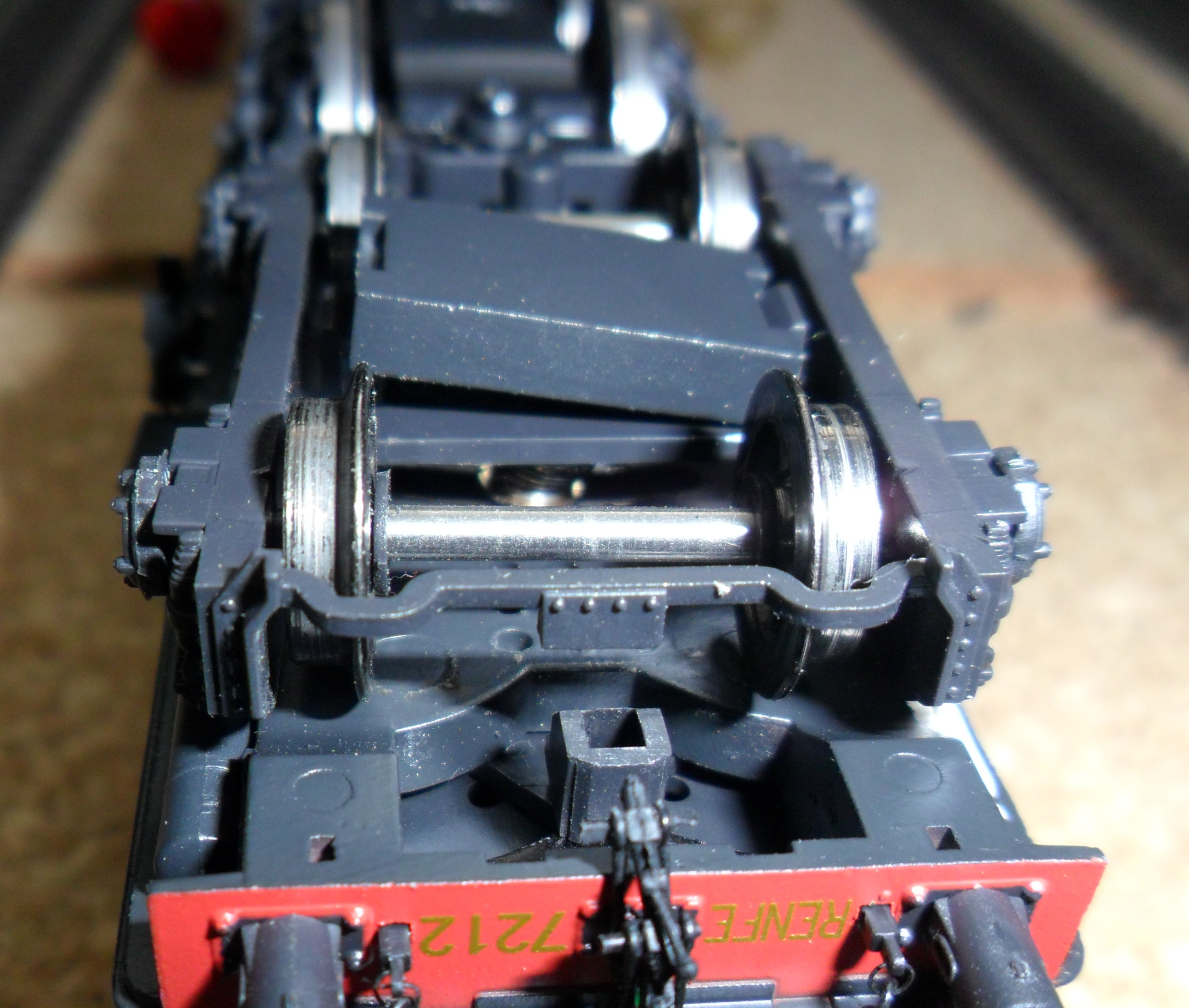

FTS escribió:
Ya la tengo. Chasco y gordo, solo pasa por rectas y mal, descarrila en todas las curvas, en todas. No quiero volver a ver el video timo de Bejar H0. Estoy muy enfadado.
Como dicen otros foreros, algún otro problema debe haber...
Lo primero... saber y comprobar que todas tus vías estén bien,
Segundo... si la desarmaste, para ver las tripas o abriste para digitalizar tienes que comprobar dos cosas...
A.- Que al cerrarla no hayas pillado ningún cable que vaya a los capos... por eso no gire bien, y pueda descarrilar.
B.- Asegura, que esta pieza que enseño en la foto, esté bien colocada, se desencaja y no permite girar bien , (yo me pillé un buen mosqueo hasta que la vi desencajada).
Si no es ésto... de momento no te puedo ayudar más, hasta que nos des más pistas de que podría ser, si no al Servicio Técnico.
Como puedes comprobar en el video que indico, en otro post del hilo, gira perfectamente en R-1 y R-2 de Fleischmann
