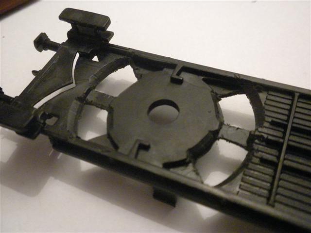

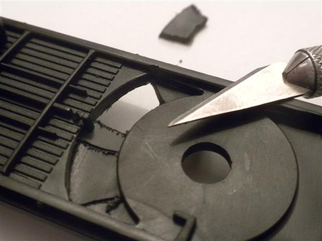

El tema de las rozaduras los he solucionado provisionalmente así:
Con una cuchilla por la parte que no corta marqué y arañé hasta profundizar lo suficiente como hacer el cajeado.
DSCN6736 (Small).JPG (37.33 KiB) Visto 2070 veces
También biselé los cantos y este fué el resultado:
DSCN6743 (Small).JPG (35.79 KiB) Visto 2070 veces
No temina de convencerme el desplazamiento del agujero cónico ya que si tan sólo uno de los cuatro queda descentrado el bogue quedará cojo, seguro que existen otras formas de devolver el eje a nivel de caja de grasa pero por ahora seguiré tirando con este apaño que no tiene ninguna ciencia y un plis plas se realiza.

Muy buena Mazinger, de esta manera se ganan unos milímetros de movilidad vertical, viene perfecto para pendientes con curvas.

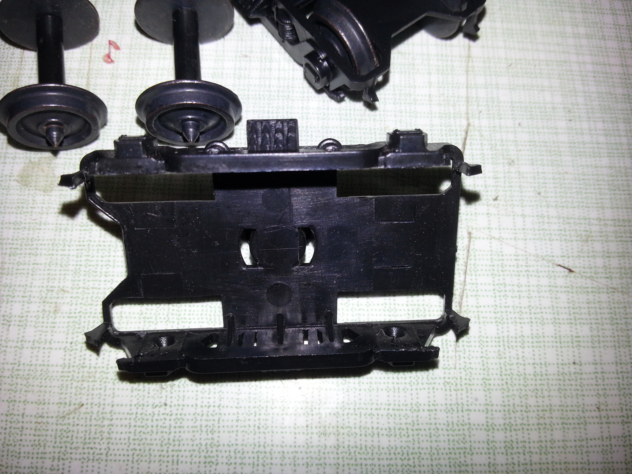

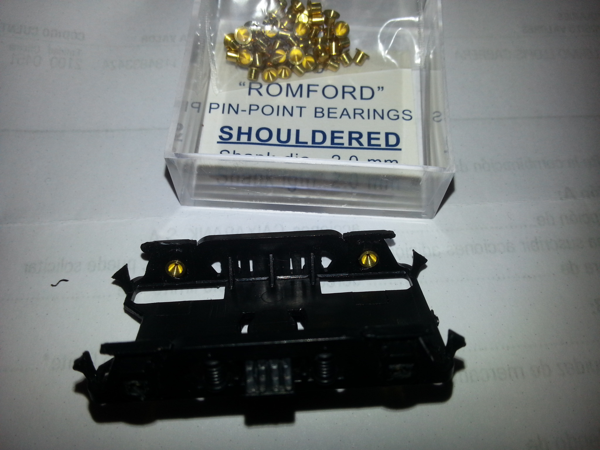

Bueno, yo tambien estoy intentando reparar los bogies.
He taladrado desde el exterior y he instalado unos cojinetes conicos de laton de la marca romford.
Por cierto el plastico es una mier... segun intentaba taladrar, el plastico se fundia. Y eso que la broca era nueva.
He tenido que bajar la velocidad de la maquina al minimo.
Aunque los cojinetes necesitan ir mas encajados, pero como tienen pestaña, no quedan suficientemente embutidos y los ejes estan frenados.
Cuando pueda comprare los que no tienen pestaña y los embutire mas en los agujeros.
Y si rueda bien enmasillar los agujeros por el exterior y pintarlos.

Muy interesante lo de los cojinetes metálicos. tengo algunos vagones de segunda mano tan desgastados que no les irian mal unos de estos.
¿Dónde se pueden compar este tipo de cojinetes?
Gracias, saludos.

Anda! Justo la idea principal que tuve, pero al desconocer estos cojinetes lo hice de una manera diferente.
Muy bien guillop esos ejes tienen que ir finísimos, enhorabuena por el invento.

Los cojinetes los vende Mabar directamente. Hay dos modelos, con pestaña y sin.
Estan disponibles en su página web.

Estos no van finos por que encajan poco en el bogie. Pero espero poner otro que encajen mas y que vaya mas fino.

Me ha encantado la idea de los cojinetes, quizá pueda lijarse la parte sobrante para que terminen de ecajar y otra idea pero más arriesgada sería terminarlos de embutir con la punta de un soldador. Mejor los experimentos con casera.
Cuando tengo que hacer taladros sobre evergreen, plástico, etc. nunca utilizo herramienta eléctrica, siembre portabrocas manual, so ne trata de la calidad del plástico si no de la fricción por las revoluciones.

A mi se me ha ocurrido que para que encajen los cojinetes, repasar el agujeros por la parte interior con una broca, o con algún cojinete de éstos de pestaña calentandolo, eso sí, no en exceso y empujandolo hasta que la epstaña quede a ras con el interior del bogie, es solo una idea, la cual creo que se podría intentar de alguna de las dos maneras, principalmente con la broca, y si no a la opción B, con un cojinete y calor, de esta segunda manero solamente derrites lo justo y necesario, no habrán sustos. :lol:
