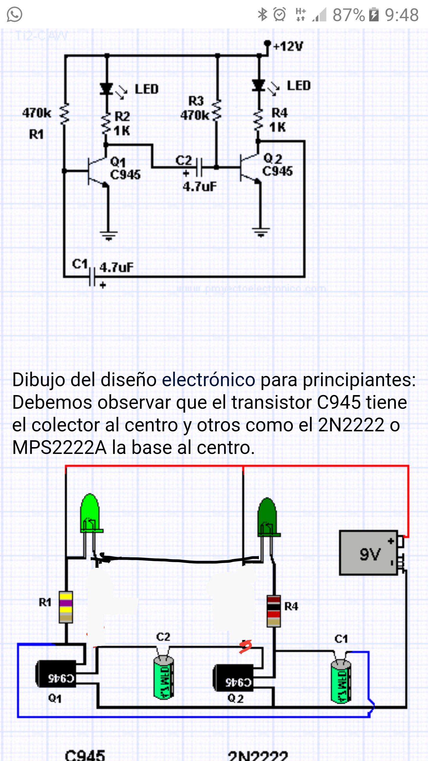

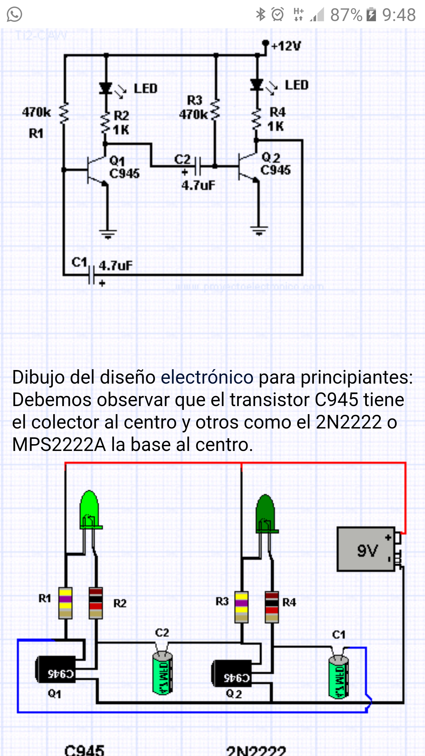

Pregunta a todos este circuito se podría poner en el vagon de mabar y hacer su intermitencia.
Perfectamente. Pero también se pueden poner leds parpadeantes, que se venden así y te ahorras toda la circuitería.
Si mal no recuerdo de mis tiempos de electrónica analógica este circuito genera intermitencia si, pero alternativa entre los leds, para que nos entendamos como las luces de los pasos a nivel. Realmente las luces parpadean a una frecuencia fija, como esta frecuencia no esta superafinada las luces se desfasan y van cada una a su "bola" pero en ciertos instantes están en fase y en otros en contrafase. Con ese circuito están siempre en contra fase.

Y no se podría utilizar un decoder tipo americano que acepta las luces parpadeantes ( ditch lights) "tipo USA. Pudiendose regular el parpadeo, apagado, encendido, etc.
Es matar moscas a cañonazos pero si, poder se podría

luisma2494 escribió:
Pero utilizando el circuito de mabar en el que los led vienen en serie y eliminando las resintencias 2 y 3 si.podria ser que fueran intermitentes los dos a la vez.
El circuito de abajo está mal. El LED izquiero esta alimentado en ambos polos con positivo.

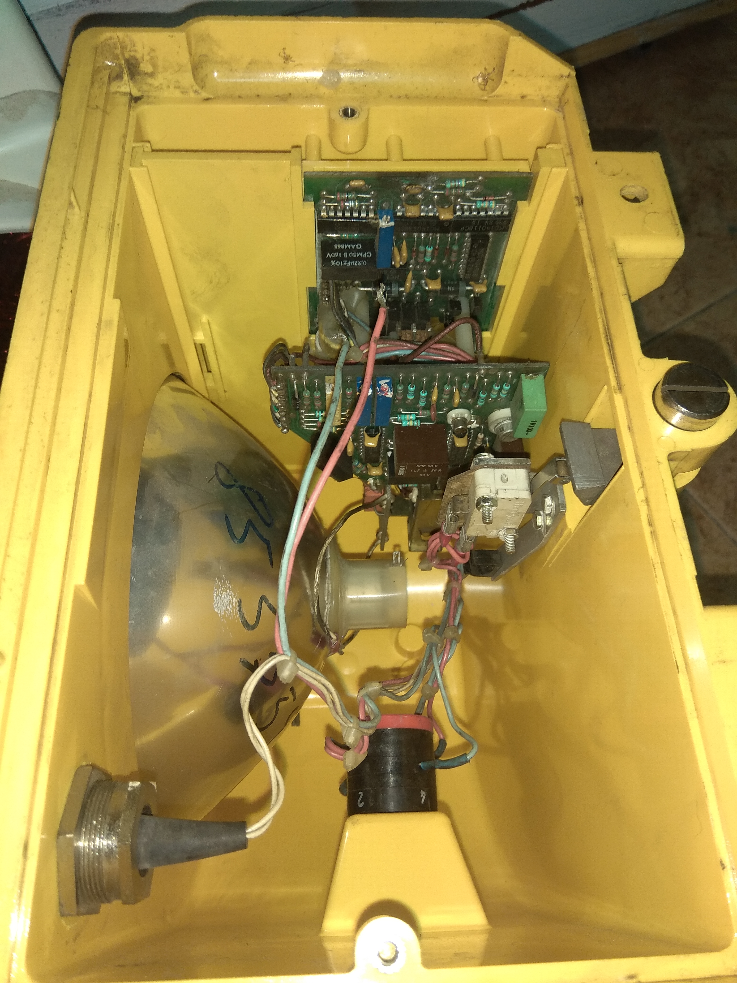

A vueltas con las luces de cola, aquí dejo un video de distintos tipos de linternas de cola usadas en los años 80 ( alguna tiene la fecha de fabricación del año 84). Es buena ocasión para ponerlas a punto y enseñarlas. La UIC aún no he podido ponerla a funcionar puesto que se queda encendida sin parpadear, probablemente algún condensador electrolítico se haya secado y por eso no oscile. Es curioso observar la tecnología empleada en algunos de los casos; la UIC es compleja por dentro, con encendido crepuscular y con una bombilla tipo flash estroboscópico,
La VISIBILITY que funciona con un simple circuito oscilador y bombilla de incandescencia de 6 voltios, o la linterna gris que es lo más sencillo que uno se pueda imaginar: batería, interruptor y bombillas.

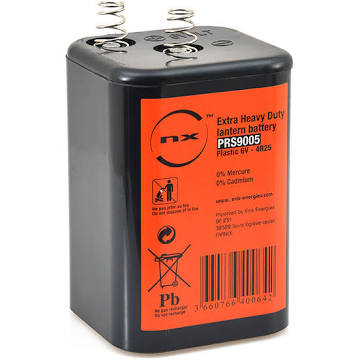

Aprovecho para preguntarte una duda que siempre he tenido y, como las has desarmado, supongo que sabrás.
¿Qué tipo de bateries llevan? ¿Húmedas, NiCad, NiMh? La del medio que parecen LED... ¿Litio?

IGN escribió:
Muchas gracias por el vídeo.
Gracias y un saludo.
Ignasi.
Buenas, las únicas que son recargables son las de la linterna gris (ni-cd), el resto funcionan con baterías no recargables, Salinas o alcalinas tipo 4R25:
descarga (2).jpeg (18.12 KiB) Visto 5285 veces
En cuanto al tipo de emisor de luz, la única que tiene leds es la linterna blanca, del fabricante Dorman (descrita como TECNIVIAL BR 32 en el manual de circulación), que yo diría que es bastante moderna.
