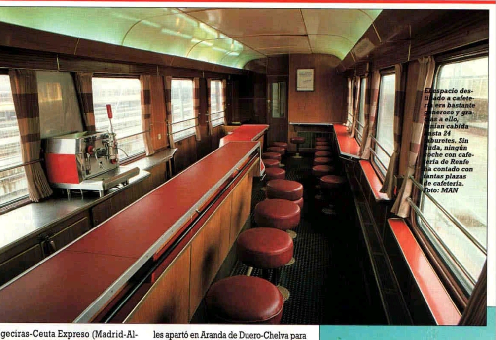

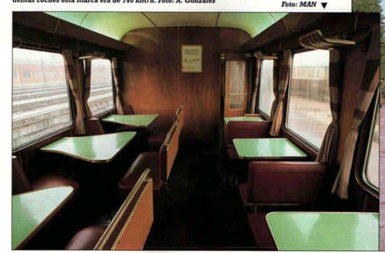

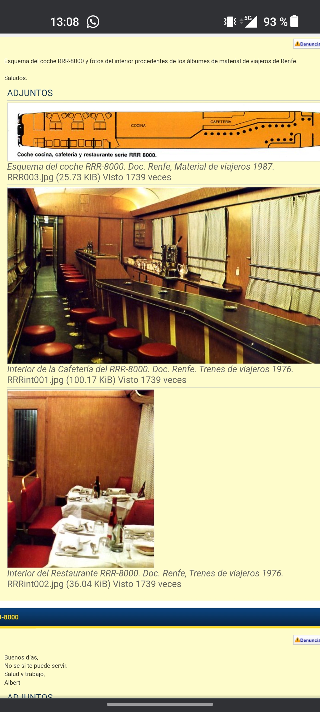

Una pregunta o un ruego. Me gustaría decorar un poco más el interior del restaurante R8-8007 azul que ha aparecido en el set "Media Luna". El ruego es que si alguien tiene alguna foto del interior de este restaurante en color, sería de gran ayuda, para mí y para los que quieran decorarlo mejor en el interior y ponerle luz. Muchas gracias por adelantado.
Mensajes: 119
Registrado: 08 Dic 2016 13:13
Buenos días, en la revista Mundo ferroviario había un reportaje sobre estos coches, con fotos del interior. No las tengo pero recuerdo que las mesas eran color verde (parecido a la de los pupitres de los colegios), los taburetes rojo-burdeos y las paredes color madera tirando a caoba, por si puede servir.
Mensajes: 871
Registrado: 22 Nov 2009 20:57
Fernando,yo también lo voy a decorar,con personajes, camarero y cortinas acorde a ese restaurante,además de colocar un decoder de funciones,para,zona restaurante,zona cafetería,zona barman y pasillo,te paso unas fotos,son las únicas que encontrado
Mensajes: 119
Qué incómodo era el espacio para el encargado de la cafetería! que había que ir con faja?

Muchas gracias, Jordi250. Las fotos son estupendas y suficientes para decorar el interior. Creo que es un gran acierto de Electrotrén hacer este modelo. Y si se puede mejorar, pues tanto mejor.
