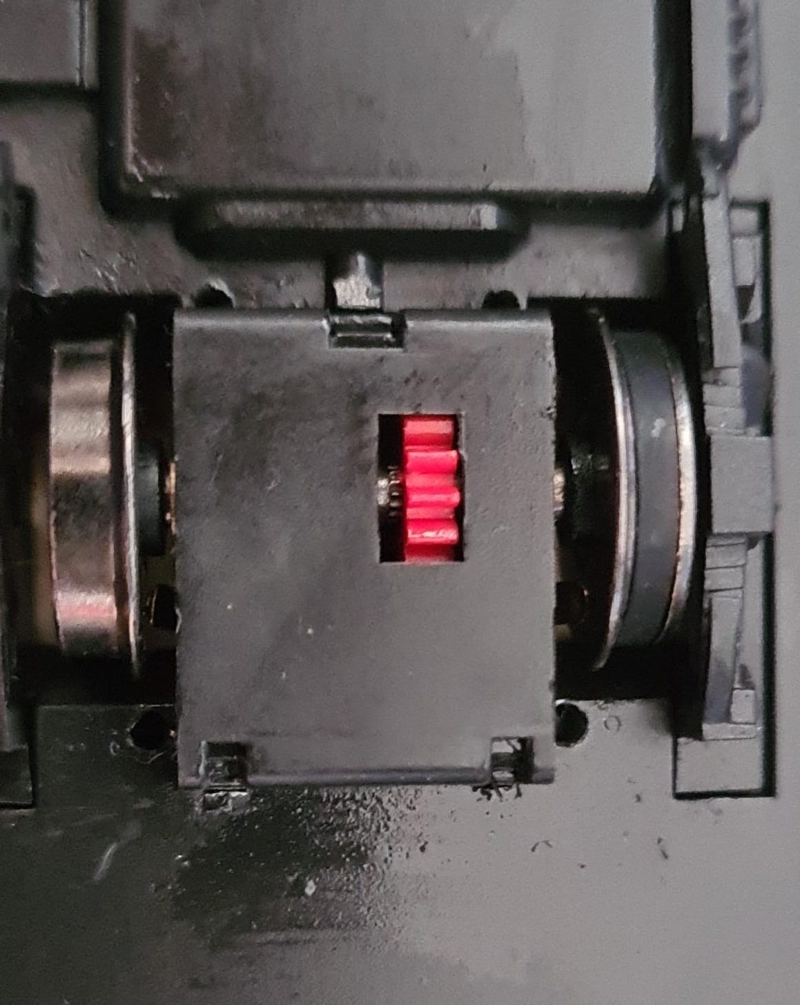

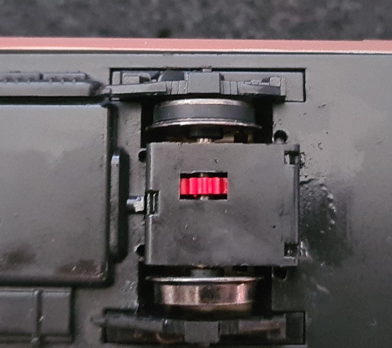

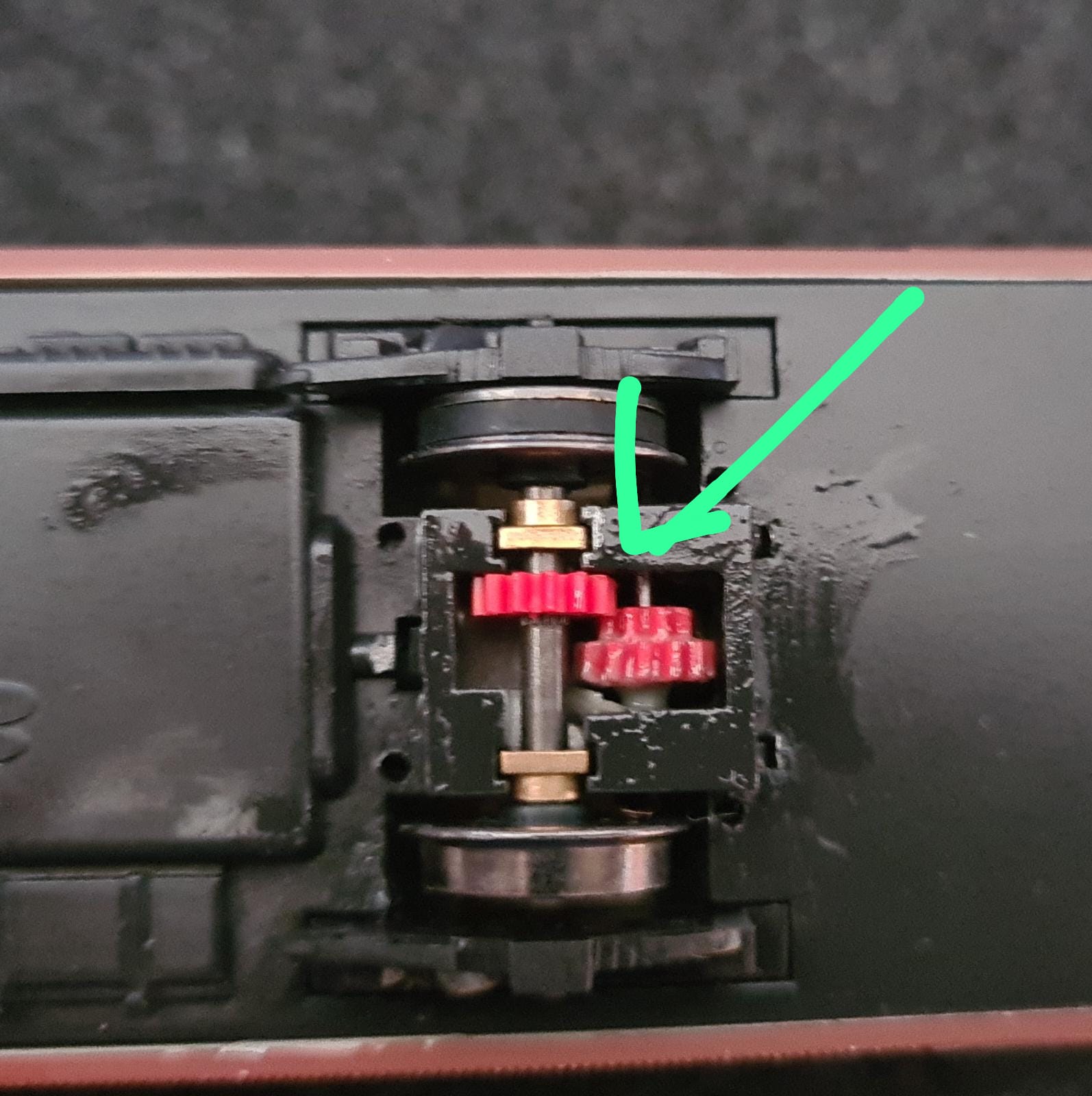

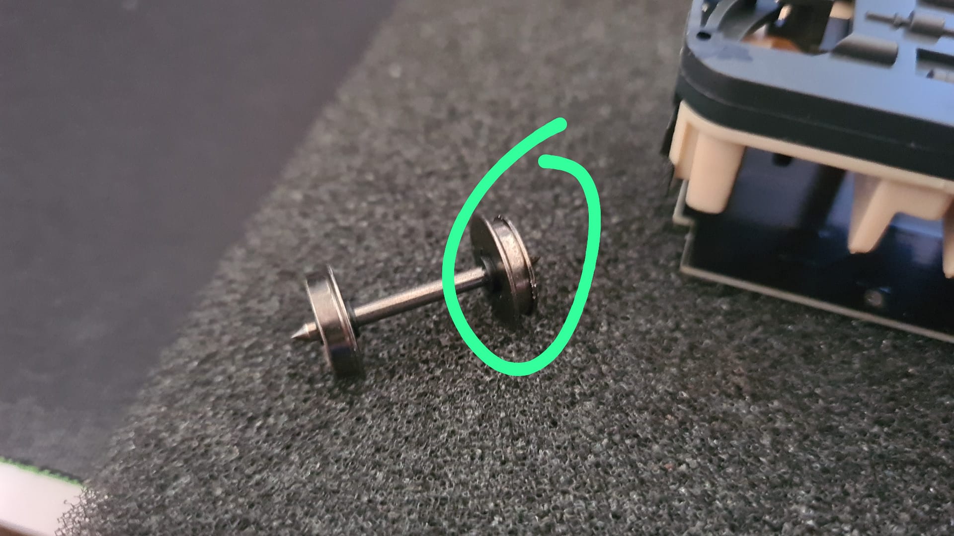

Gracias por la respuesta, al final he podido cambiar los ejes pero lo he visto excesivamente complejo para cualquier cliente medio. Esto lo tenia que haber hecho el servicio técnico de Electrotren; que además durante la faena me he llevado dos sorpresas extras....
En fin, basura china. Como sigan así los próximos modelos y calidades, me bajo del tren en la próxima parada.
Los ejes apenas están bien alineados con la piñonería
El engranaje original se ha comido parte de la carcasa
Con la ayuda de un extractor he podido llevar uno a uno los 6 ejes que estaban mal en mis 3 ferrobuses
Y cuando voy a terminar el último me encuentro este eje del remolque....
