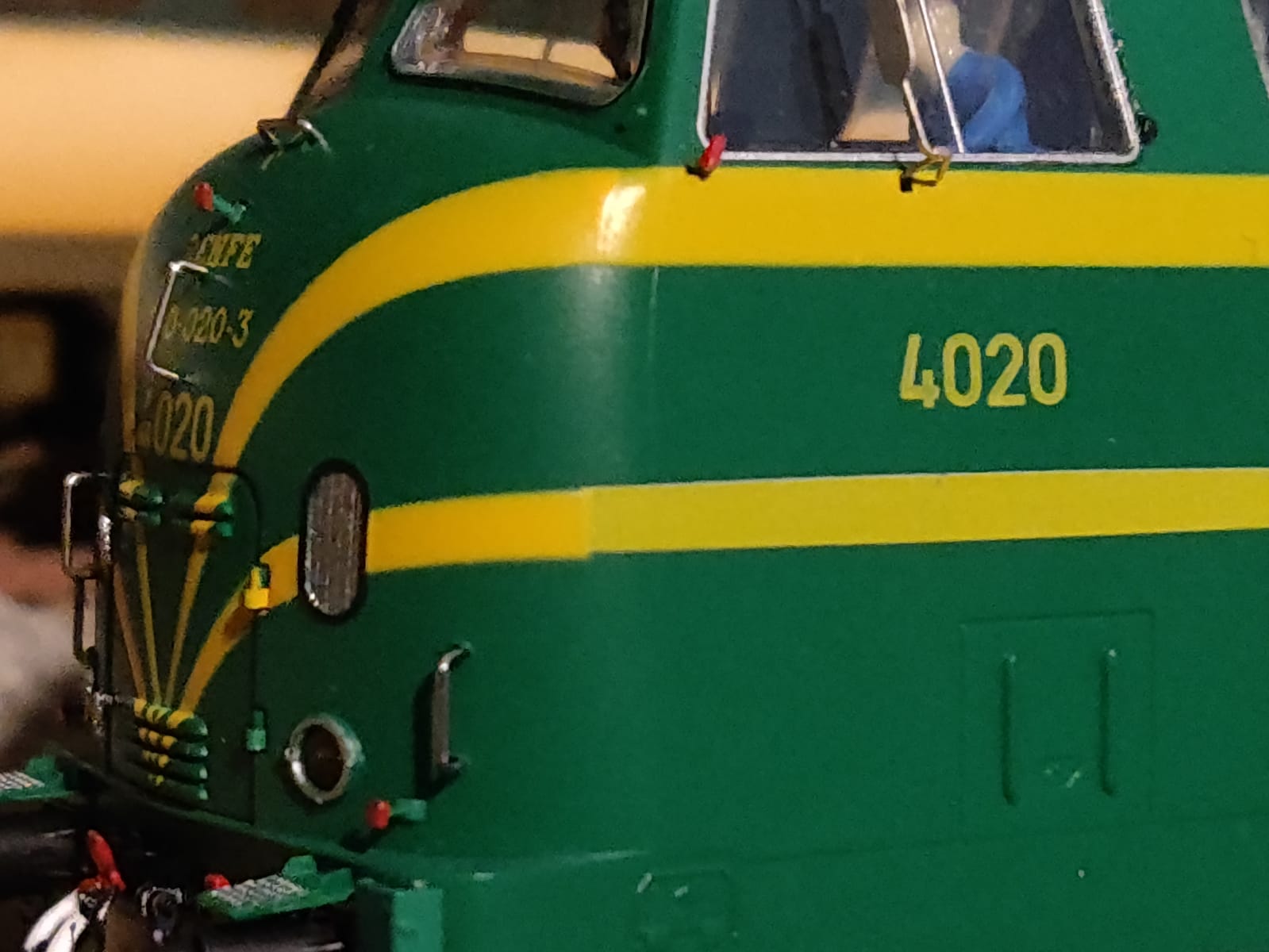

Buenas, esta tarde estuve en casa de un amigo el cual ya tiene su 4020. Estuvimos echándole un vistazo detenidamente a todos los detalles y sobre todo a la pintura y...Me perdonareis pero por 230€ que cuesta en analógico, estos defectos de pintura me parecen muy graves. En la fotografía no se aprecia mucho, pero además las líneas del morro son muchos más intensas, mientras que en los laterales son más pálidas y "verdosas"... Me gusta mucho esta serie de Renfe, y tengo reservada la 4026, pero si viene así me voy a plantear dejarla pasar. Entre esto y los furgones se me desvaneció toda la ilusión navideña jajaja. Habrá que tomarlo con humor porque...
Esa no esta bien, si tu amigo la compro asi... lo de las lineas es tan simple como que en morros es pintura y en laterales tampografia, un ejemplo es la 269 mil rayas, que tiene tres amarillos el modelo, el de pintura de puertas, tampografia de bandas y el de los faldones :)
Ya le dije que no sé cómo se la llevó...Lo que esta claro es que tampoco es la única, ya te mande fotos de otras que también estaban así, pero en esta esta aún más acentuado.

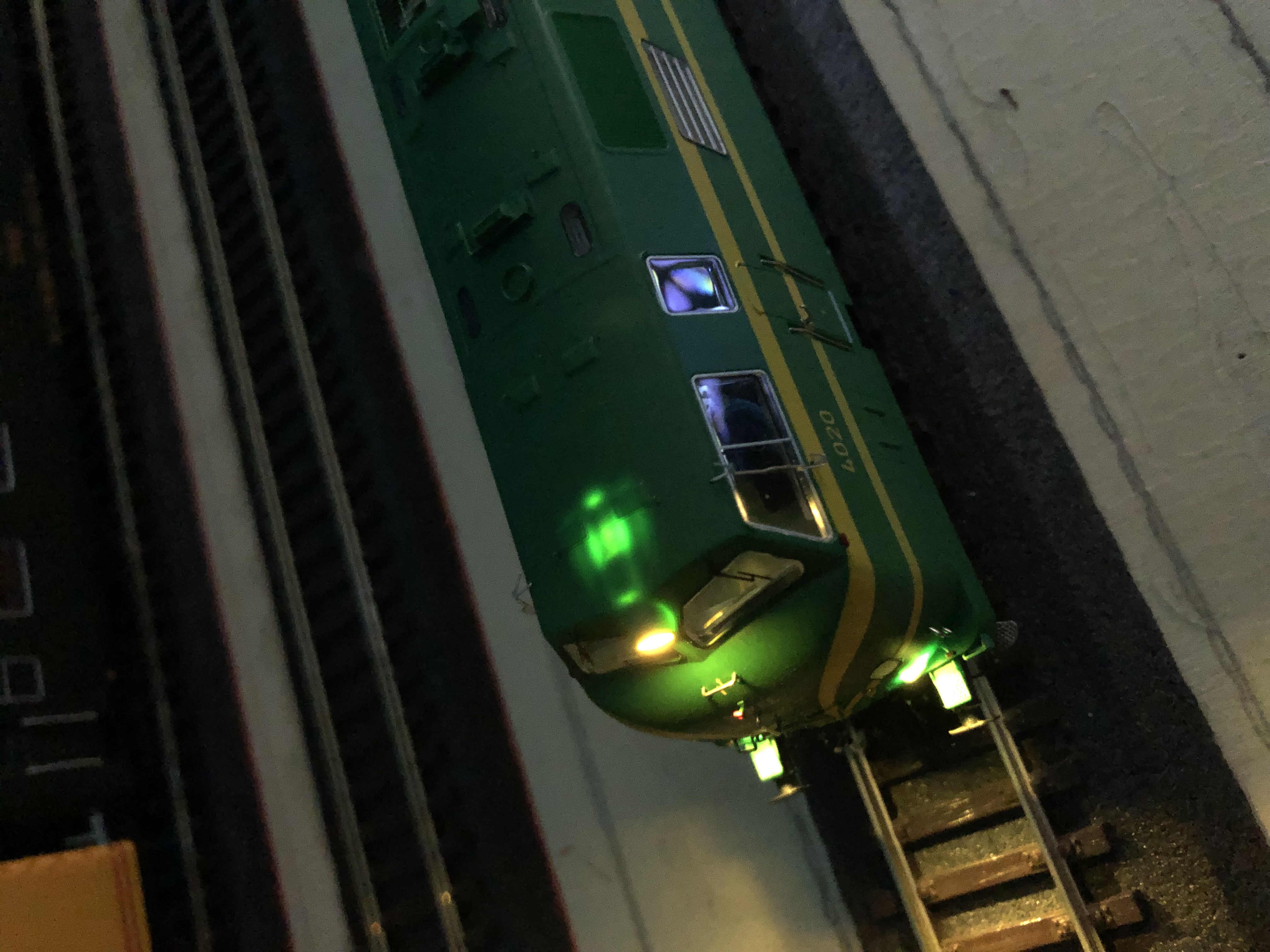

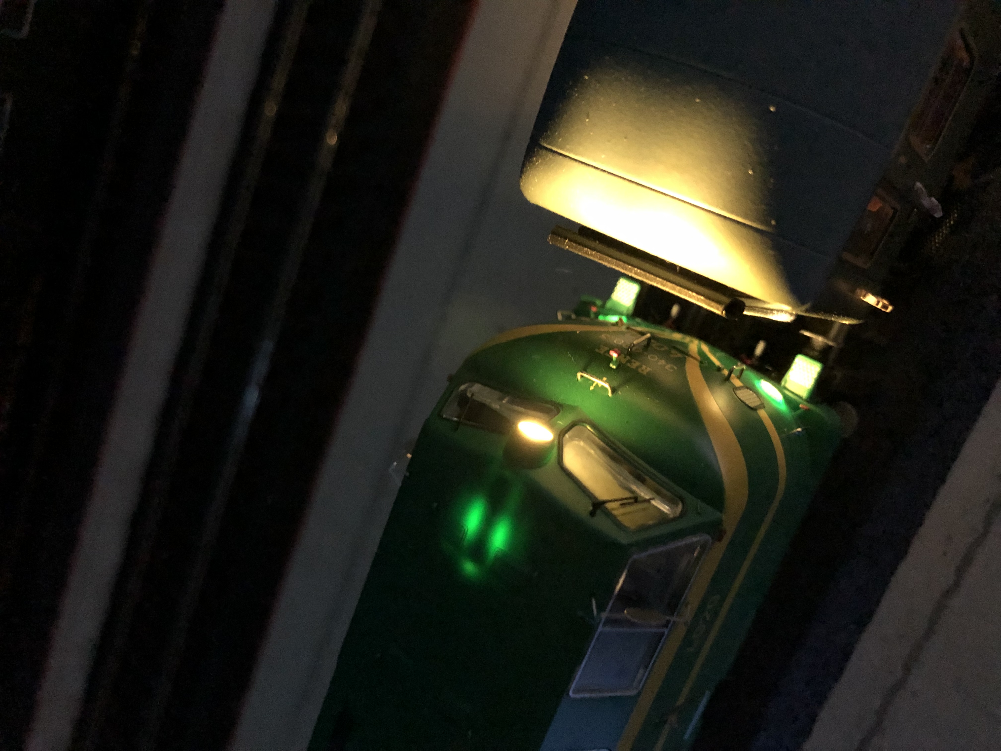

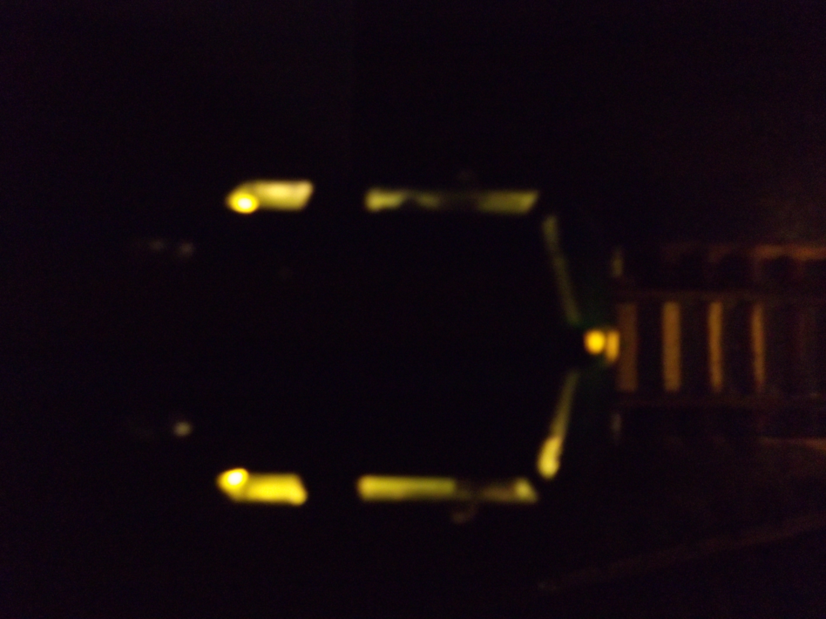

Muchas faltas sacáis , pero nadie se ha dado cuenta de una, que para mi es la más grave, se pasa La Luz del foco principal al techo , para mi entender esto está muy feo y muy mal resuelto , esta tarde tocará desmontar las dos placas de los leds del foco principal y pintar de negro la carcasa por dentro para que no transparente la luz que queda horrible , para muestra unas fotos de mi 4020
Tengo una 4020. Como veréis NO HAY problema alguno con las luces. NO se pasa la luz del foco principal ni de las luces de la cabina al techo.
NO se ha pintado nada. Todo de origen,
Están encendidas las luces de la cabina, foco principal y los otros dos focos.

INTERLAKEN escribió:

Nota 29 Ene 2019 12:42
Mensajes: 1778
Registrado: 28 Nov 2008 18:58
Esa transparencia no es normal. Yo creo que falta alguna pieza que obture la luz en el montaje...o pintura o algo.
Entre digital y analogico o el decoder no puede explicar tanta diferencia.

Puede ser que al tener el decoder Zimo mapeado para esta máquina la intensidad de La Luz sea la correcta y que la mia con un lenz que tenia por casa , un silver de 21 pin , que enciende el foco principal con la F2 , luces rojas con F1 y Luz de cabina con F5 , este el valor de la F2 muy alto , porque si que aprecio que en la mía hay mucha más intensidad que en la del compañero interlaken

241-2001 escribió:
Zubietico, es el decoder original? Que NO valen otros solo los laiss
No , no es el original , ni el zimo mapeado, ni el lais , es un lenz silver de 21 pin , pregunte hace días si alguien sabía si se podía mapear , y ahora pregunto con q cv se baja la intensidad de las luces ?? No voy a pintar por dentro nada hasta que no la pruebe con el decoder D&H con sonido a ver si este viene con la intensidad más baja en las luces y no hace ese efecto feo
