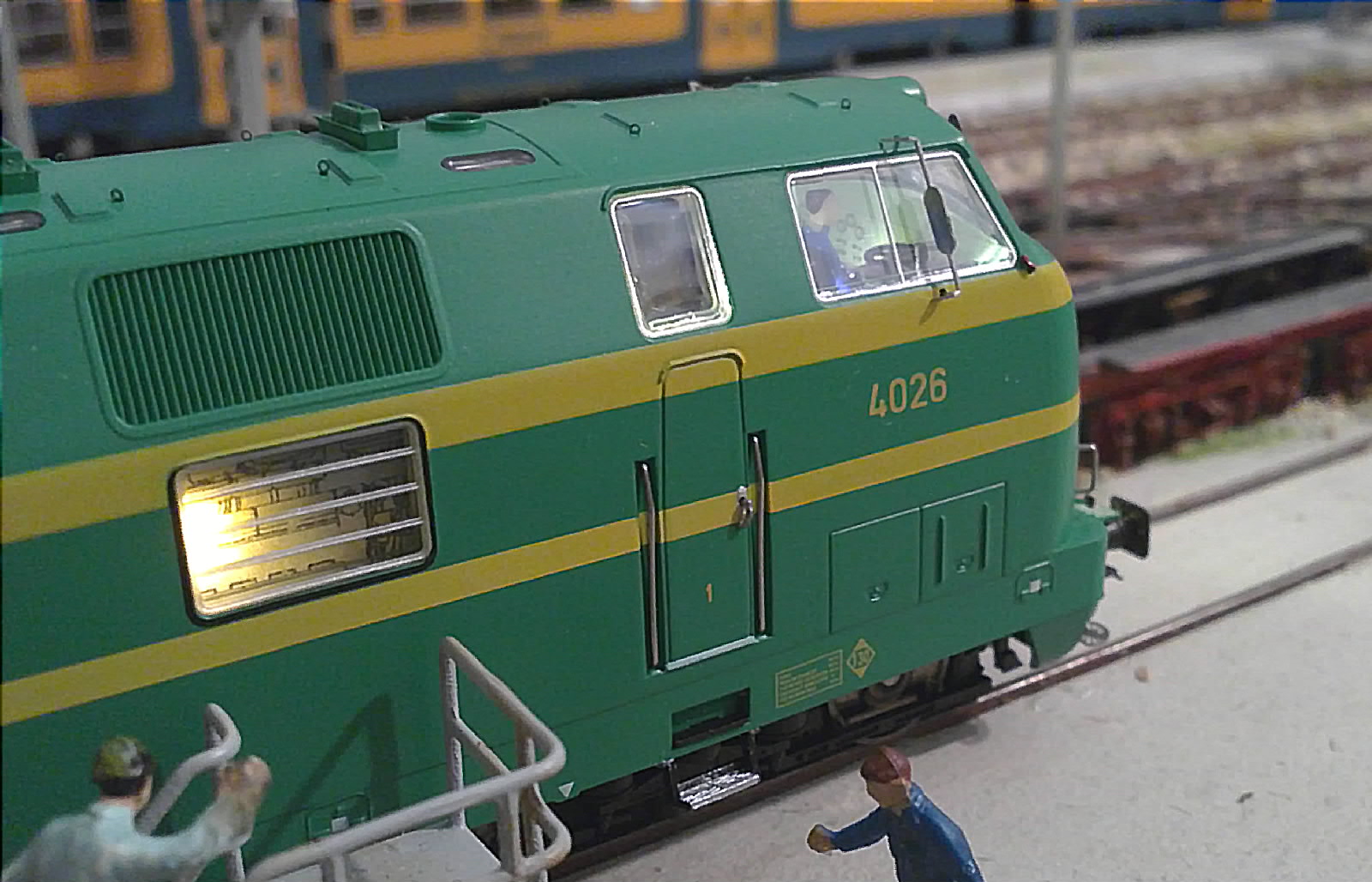

No , no es el original , ni el zimo mapeado, ni el lais , es un lenz silver de 21 pin , pregunte hace días si alguien sabía si se podía mapear , y ahora pregunto con q cv se baja la intensidad de las luces ?? No voy a pintar por dentro nada hasta que no la pruebe con el decoder D&H con sonido a ver si este viene con la intensidad más baja en las luces y no hace ese efecto feo
Con el dh no transparenta nada!!

Con Lenz creo que eran las cv,s 55 y 56 para regular la intensidad de luces.

En mis 4008 y 4020 con deco D&H sonido de origen, transparentaban notablemente las dos. He bajado la intensidad de los faros y casi solucionado.

Gracias , ya he probado , he bajado un poco el valor , pero se sigue transparentado

Cuando compre el D&H de sonido , aprovechare para que hay que abrirla, aunque se abre muy facilmente, y pintare esa zona y sus alrededores de negro , muchas gracias

Si vas a pintar te recomiendo dar una mano de plateado y ya luego de negro, para evitar cualquier unto de luz. Así tuve que hacer en la 252 de Mehano y en algunas más.

O sencillamente poner un trozito de papel de aluminio antes de pintar. Mano de santo porque es metálico y perfectamente opaco.
Yo he forrado el interior de vagones enteros sujetando el papel de aluminio con pegamento de barra (de papelería), el bajo de las cabinas de las antiguas 269, etc.

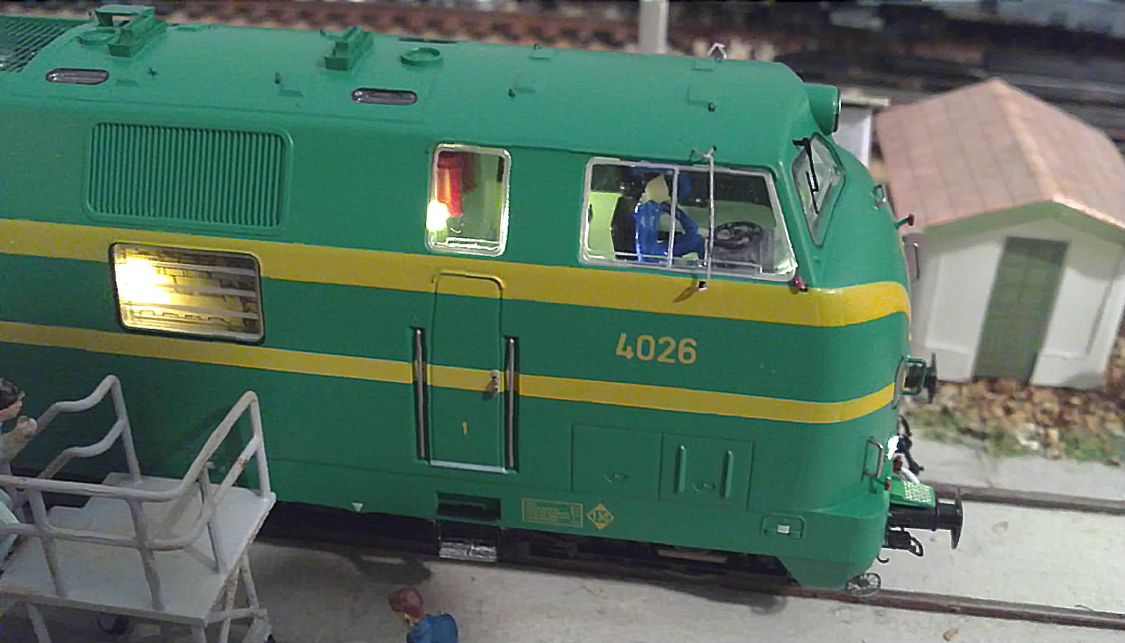

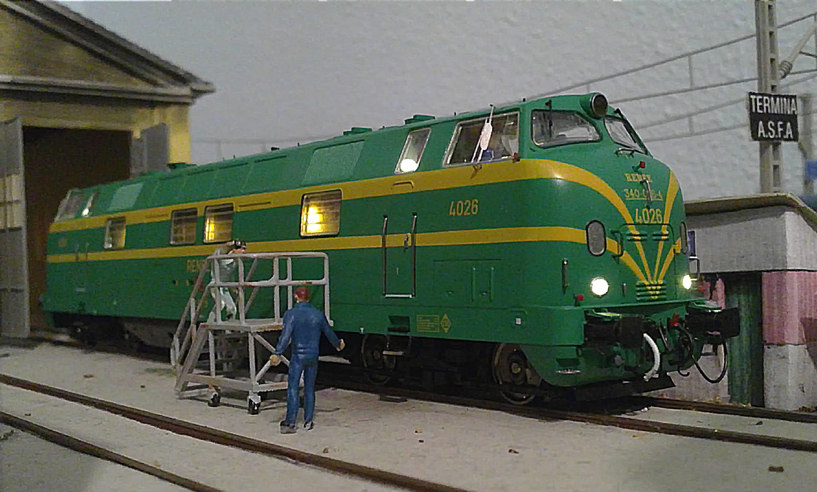

Finalmente ha caído la 4026. Solo digital, sin sonido. ETM la vende así preparada.
El tono verde efectivamente parece comido por el sol. Es muy bonita y contrasta con los coches verde oscuro.
Estoy deseando ponerla en vía para ver que tal se comporta.
Saludos cordiales
José Ignacio
