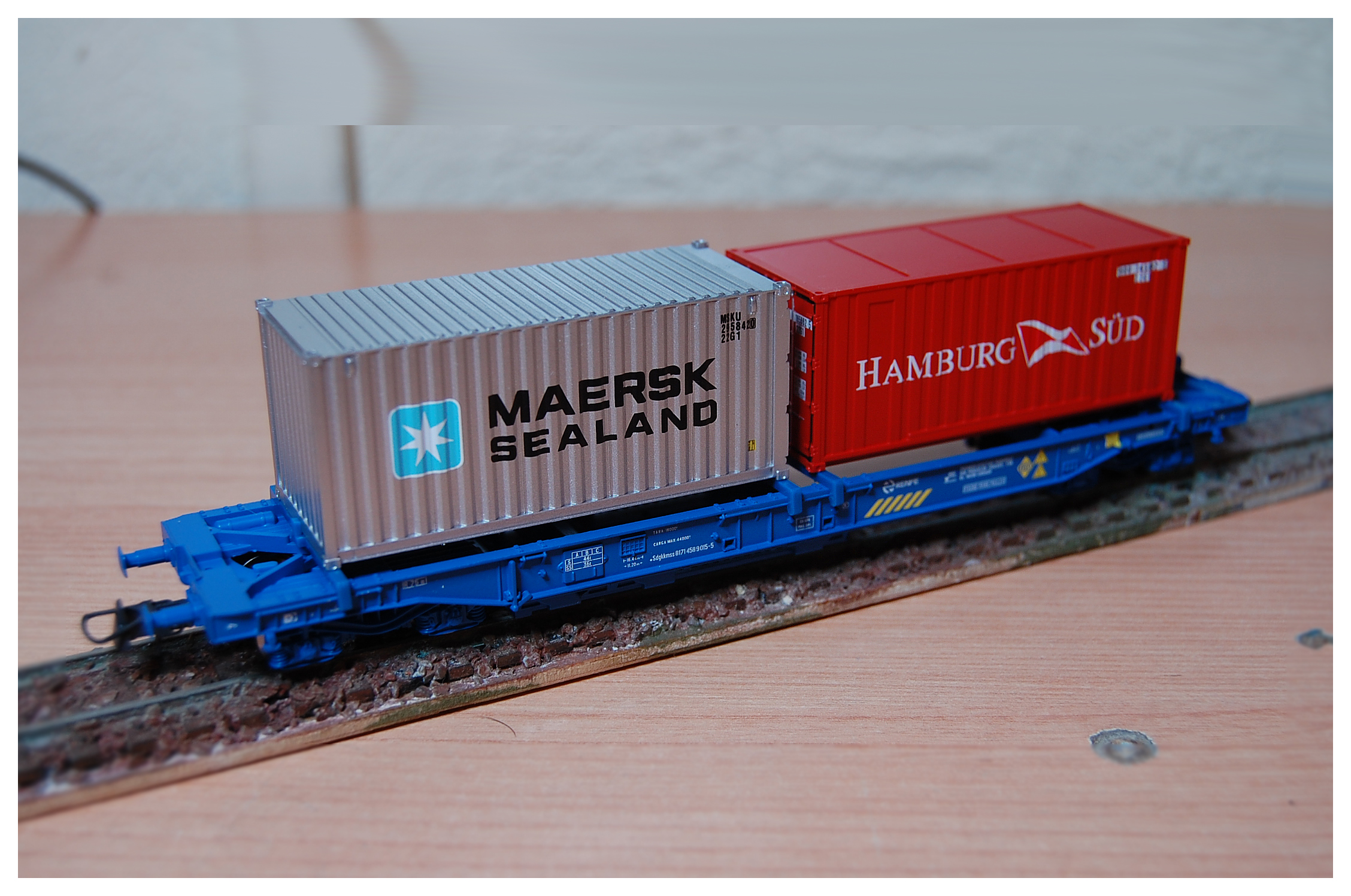

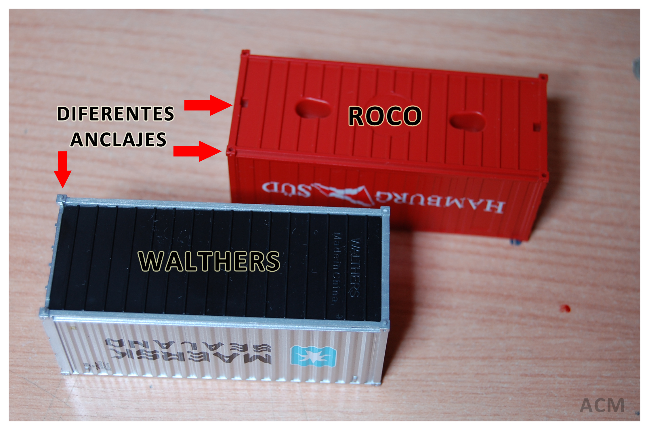

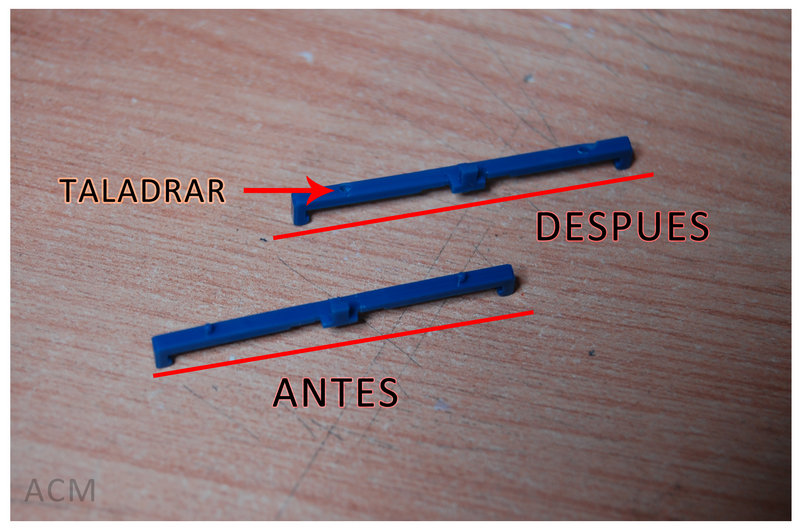

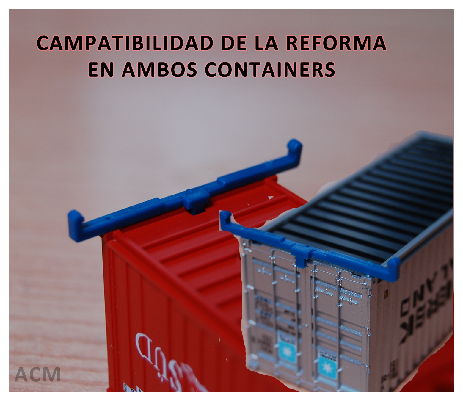

Buenas noches.

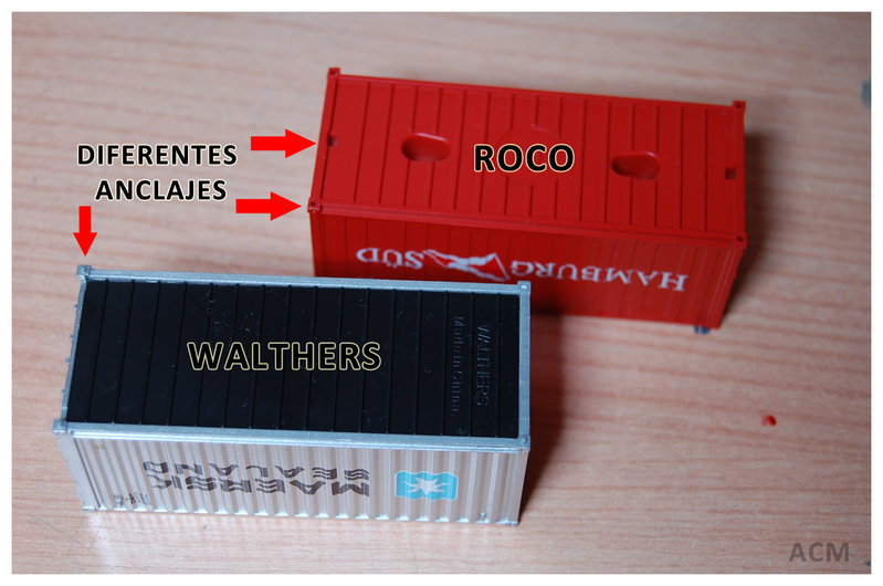

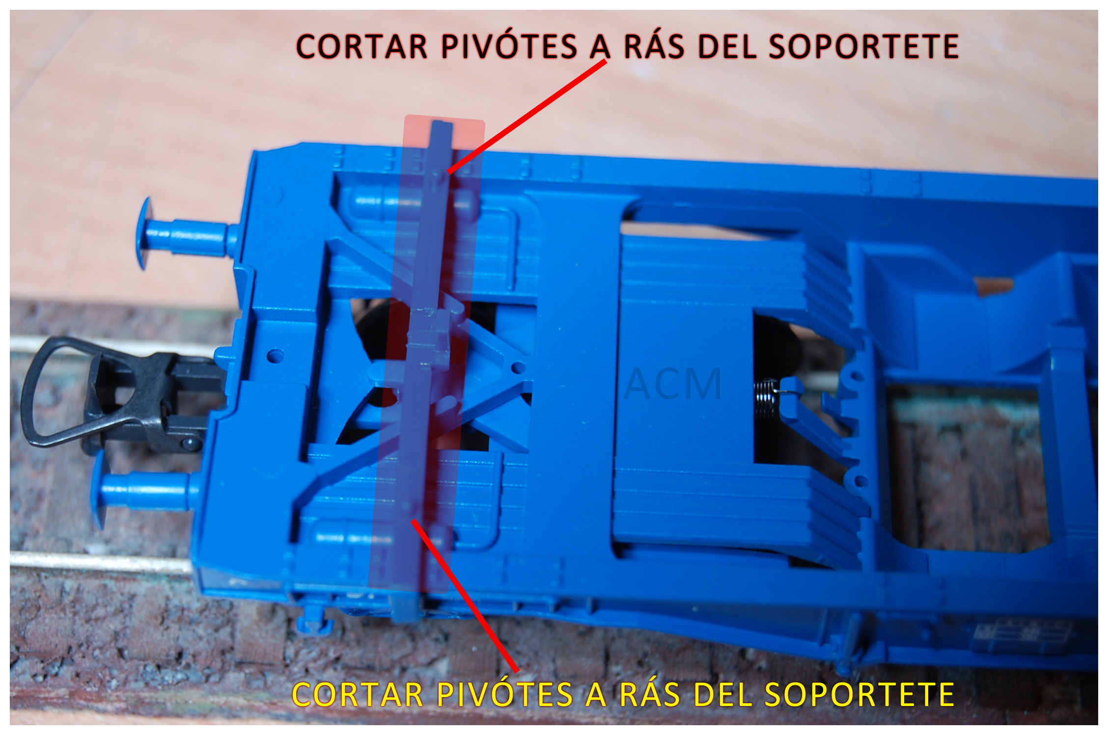

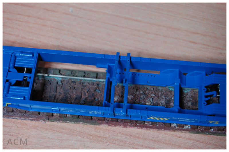

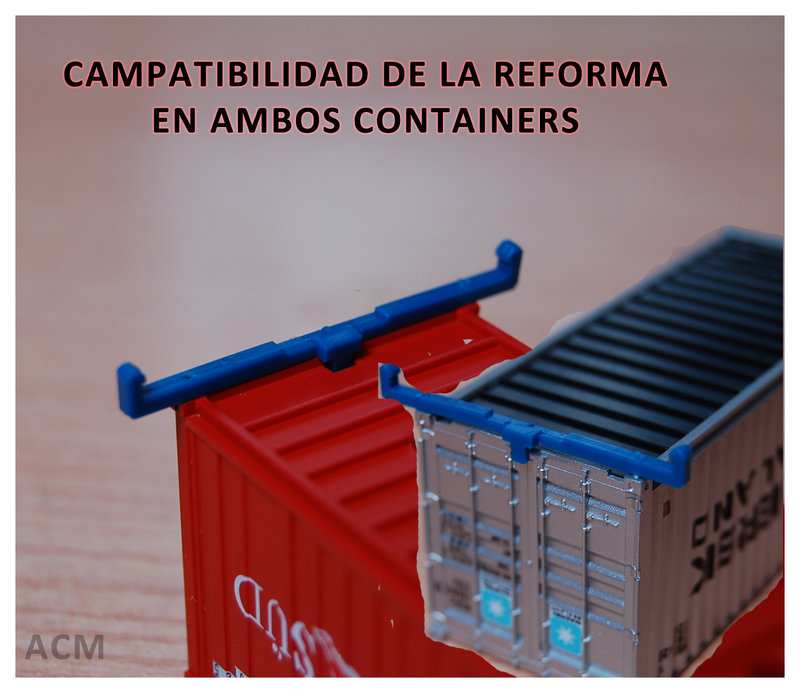

He podído disponer de un poco de tiempo, y he elaborado una pequeña explicación de como yo adapté los anclajes de las plataformas roco, para que fuesen compatibles sus própios contenedores y los de Walthers que pedí a los EEUU.
Paso 1
Paso 2
Paso 3
Paso 4
Paso 5
Paso 6
Mensajes: 1214
Ubicación: ASTURIES/CAM
Registrado: 02 Ene 2010 15:10
ALco
Muchas gracias por este metodo de solucion, para poder colocar los Walthers.
Por cierto con que herramientas has realizado los taladros en esa pequeña pieza de soporte y si es con broca, de que medida?.
La "putad..." esta cuando quieras realizar eso mismo en los que traen las plataformas con contenedores Danzas, cuyo teton de enmedio no va desplazado hacia afuera como la de los contenedores normales, sino marcando linea recta, conjuntamente con los dos tetones.
Esto implica que no vale ni siquiera para los mismos de Roco, ya les vale a estos austriacos
tratos NEGATIVOS: ut3600feve
Mensajes: 885
Registrado: 15 Jul 2008 15:15
De nada hombre, aprendo mucho en este foro, que menos que aporte algo. :D
Las herramientas son sencillas, las que tiene cualquiera que haga algo de modelismo.
Un cuter o bisturí para cortar los pivotes, y un portabrocas para meterle brocas de 0.5 o similar, no recuerdo bien cual usé pues tengo un blister de estos que traen desde 1mm hasta 0.5mm, y fuí comparandolas con los pivotes para mas o menos tener el mismo diámetro que estos.
Un consejo es que al cortar los pivotes, lijeis un poco la parte cortada, y taladrar lo mas preciso posible en el mismo lugar donde se han eliminado los pivotes, para así mantener la misma distancia de ancho.
En cuanto a los Danzas llevas razón pero como no me gustan mucho, he adaptado sus plataformas para poner solo containers, vamos la misma modificación que estas.
Si teneis alguna duda mas preguntad sin dudar.

Quisiera comentar sobre el tema de la compatibilidad de containers. Decir que la marca awm, son perfectamente compatibles con los portacontedores de renrfe de la marca Roco.
Mensajes: 13
Registrado: 08 Oct 2012 15:55
Hola, alguien sabe si se puede pedir a Roco, los anclajes de los portacontenedores?. Gracias
