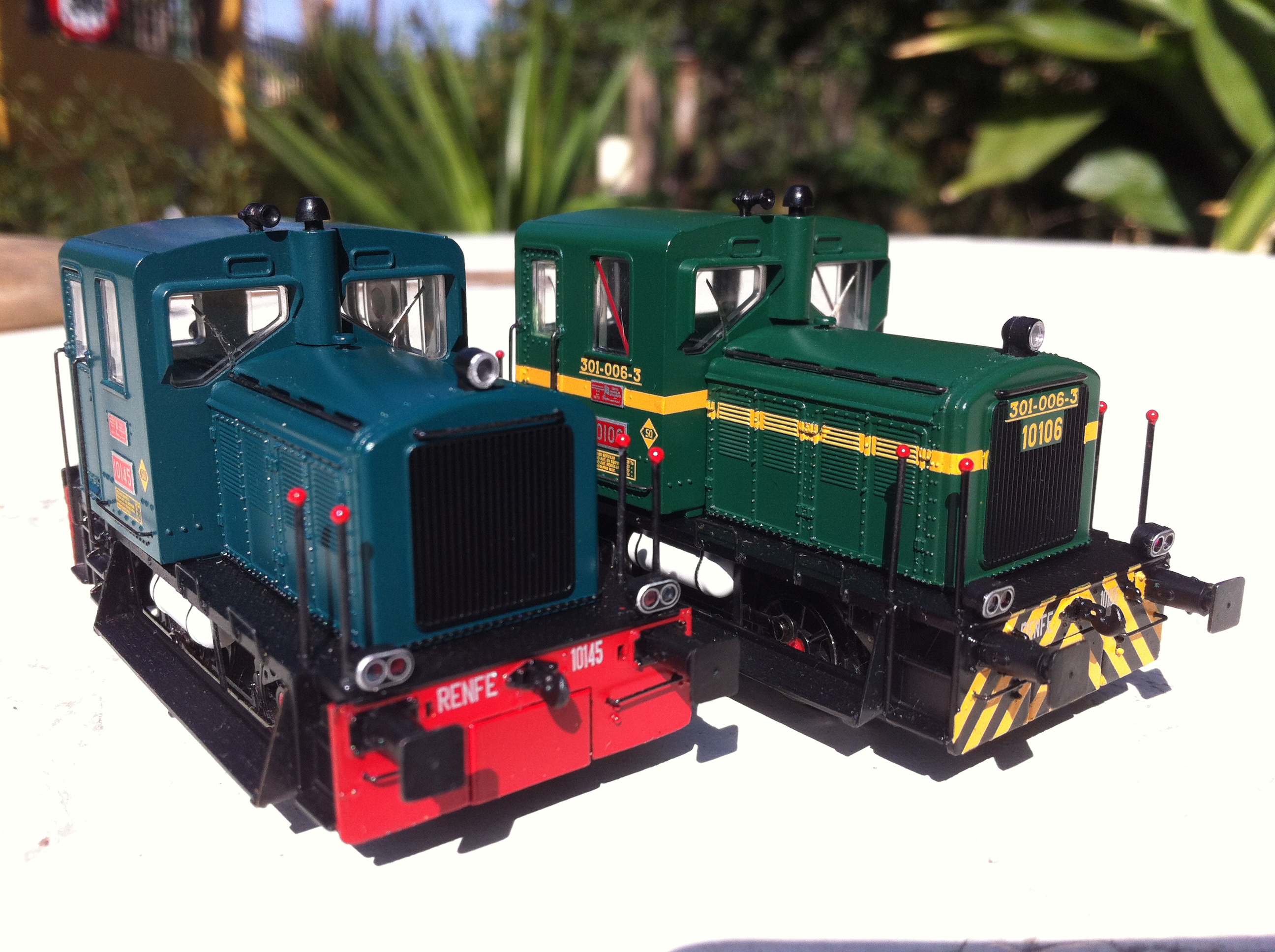

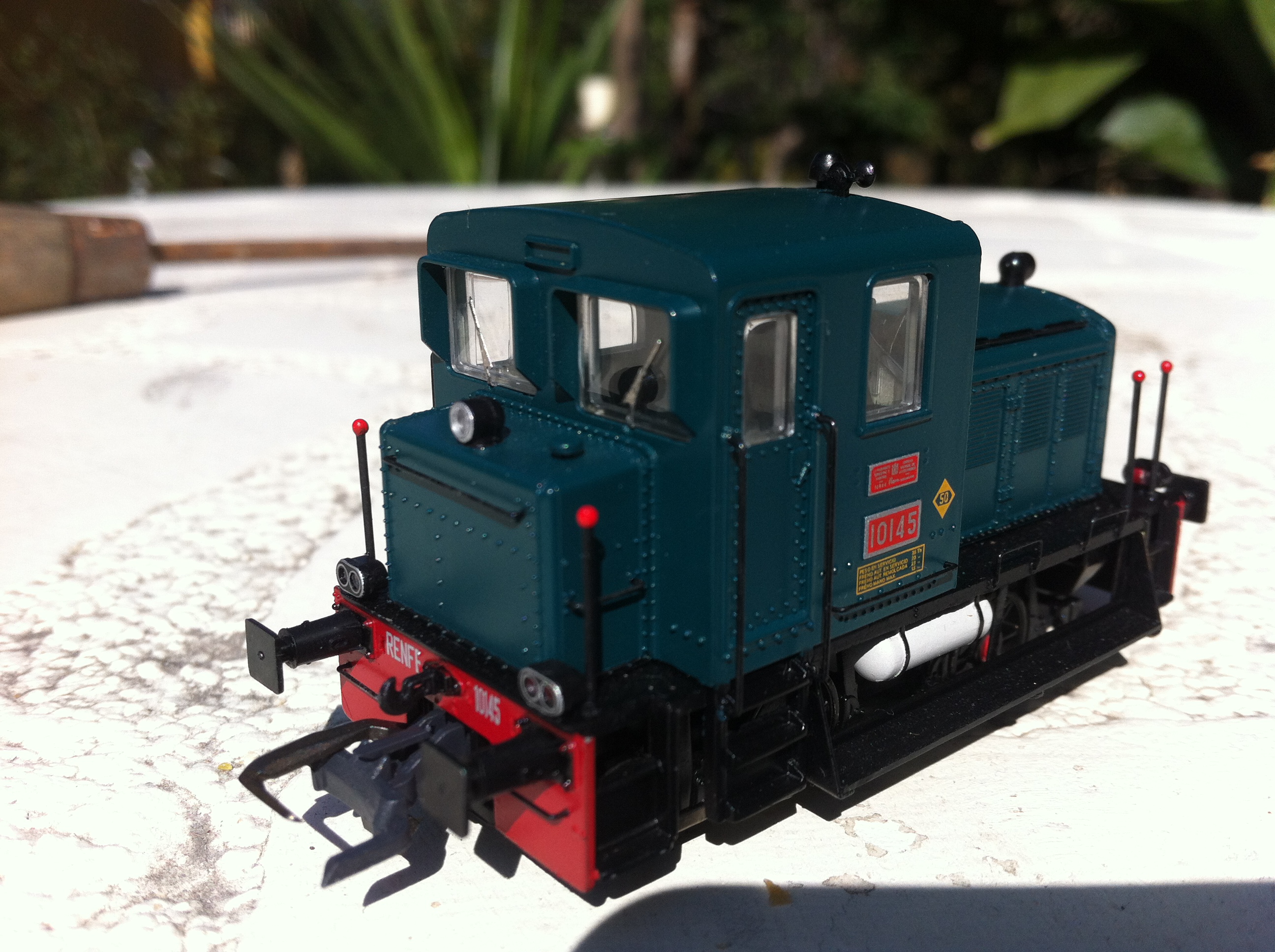

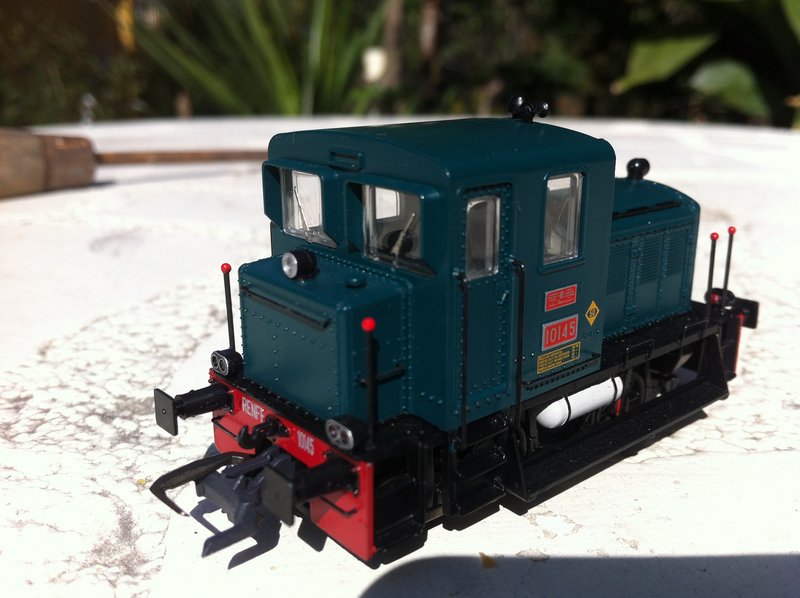

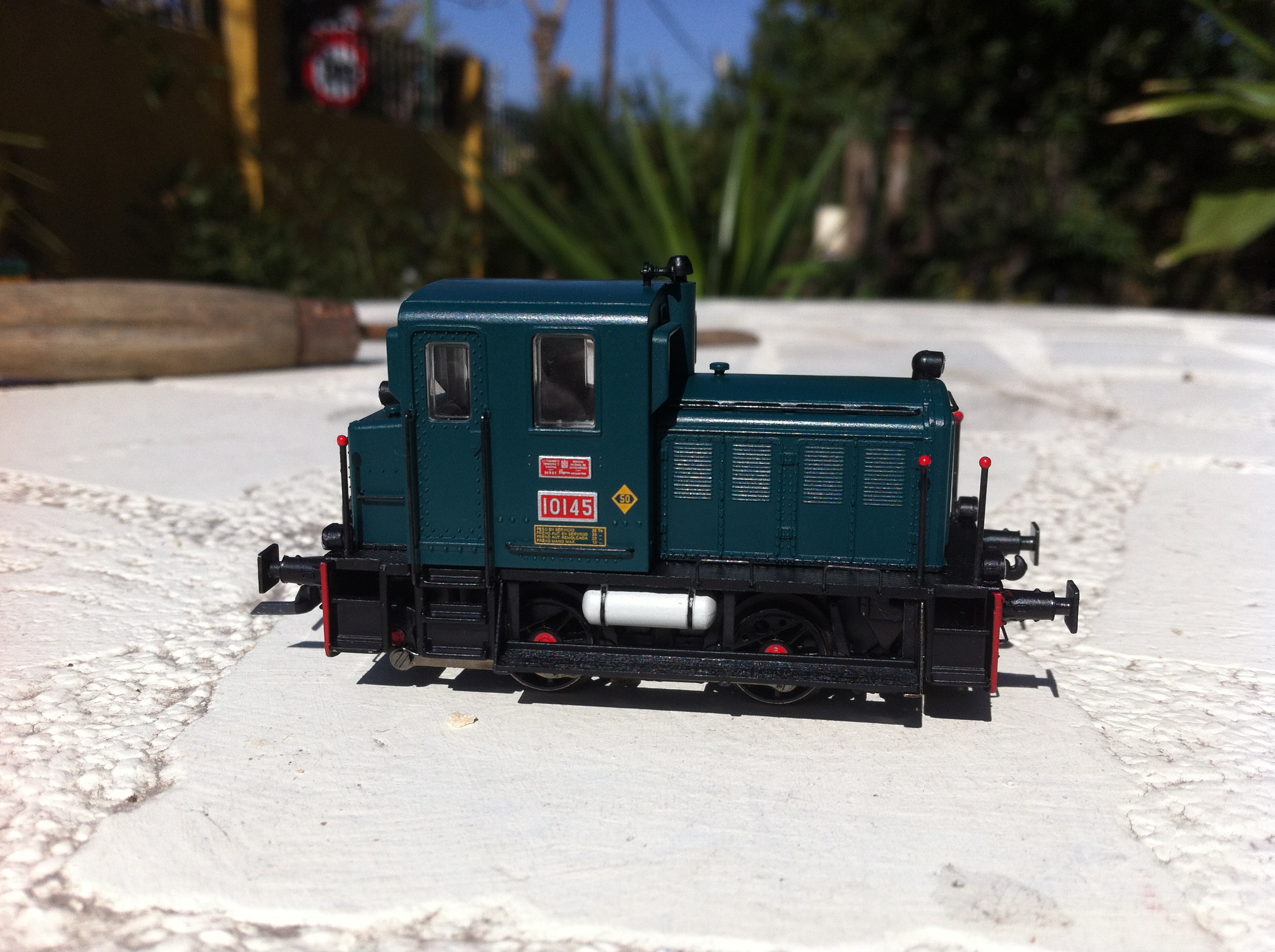

Os pongo fotos de la susodicha, pues ya he averiguado más cosas y es que el problema es el decoder, esta mañana al digitalizarla, daba los temblorcillos que comentaba migkel, ha sido poner el deco del meme antiguo y PERFECTO, incluso mejor que el anterior, más fino y tal, a ver si con el LokProgrammer averiguamos mas. En definitiva me reafirmo con el 10 ya que han mejorado incluso el grabado del piso estriado en alguna zona, os pongo fotos:
Mensajes: 4662
¡Vaya par de gemelos! Parece que Ibertren esta consiguiendo posicionarse como fabricante de referencia en cuanto a calidad dentro de los nacionales, a ver si cunde el ejemplo.
