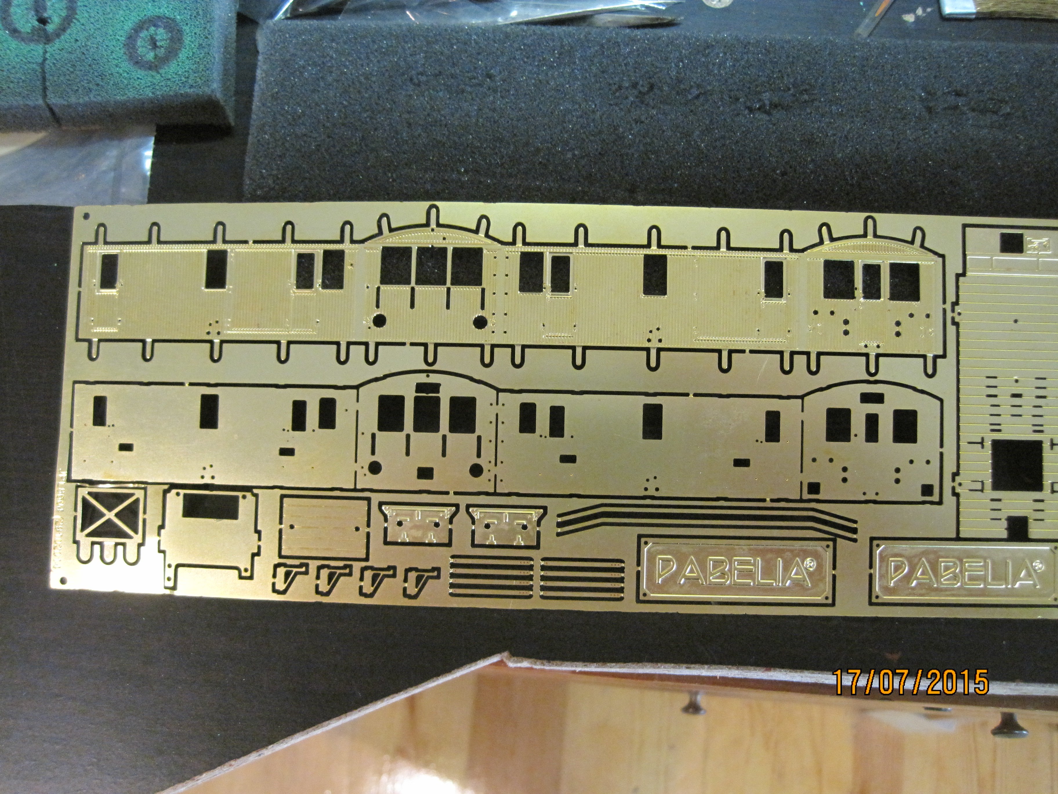

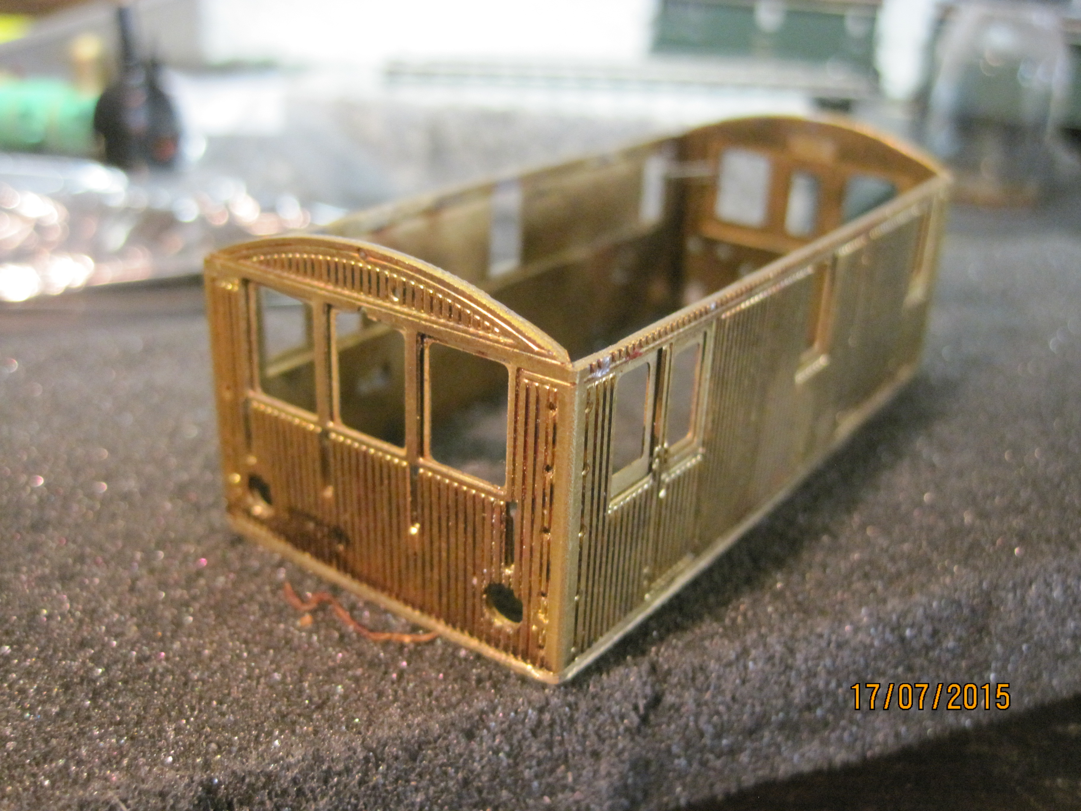

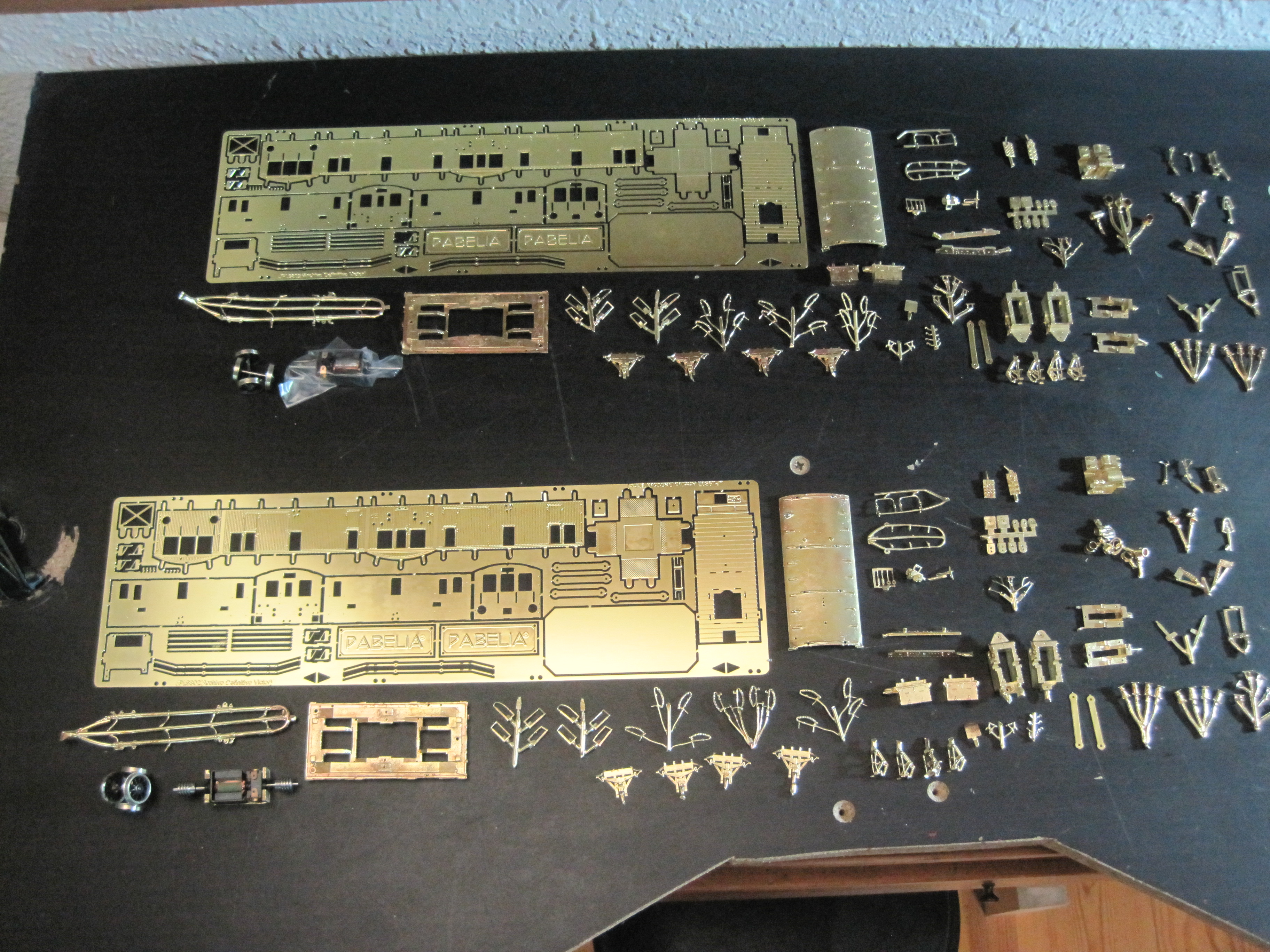

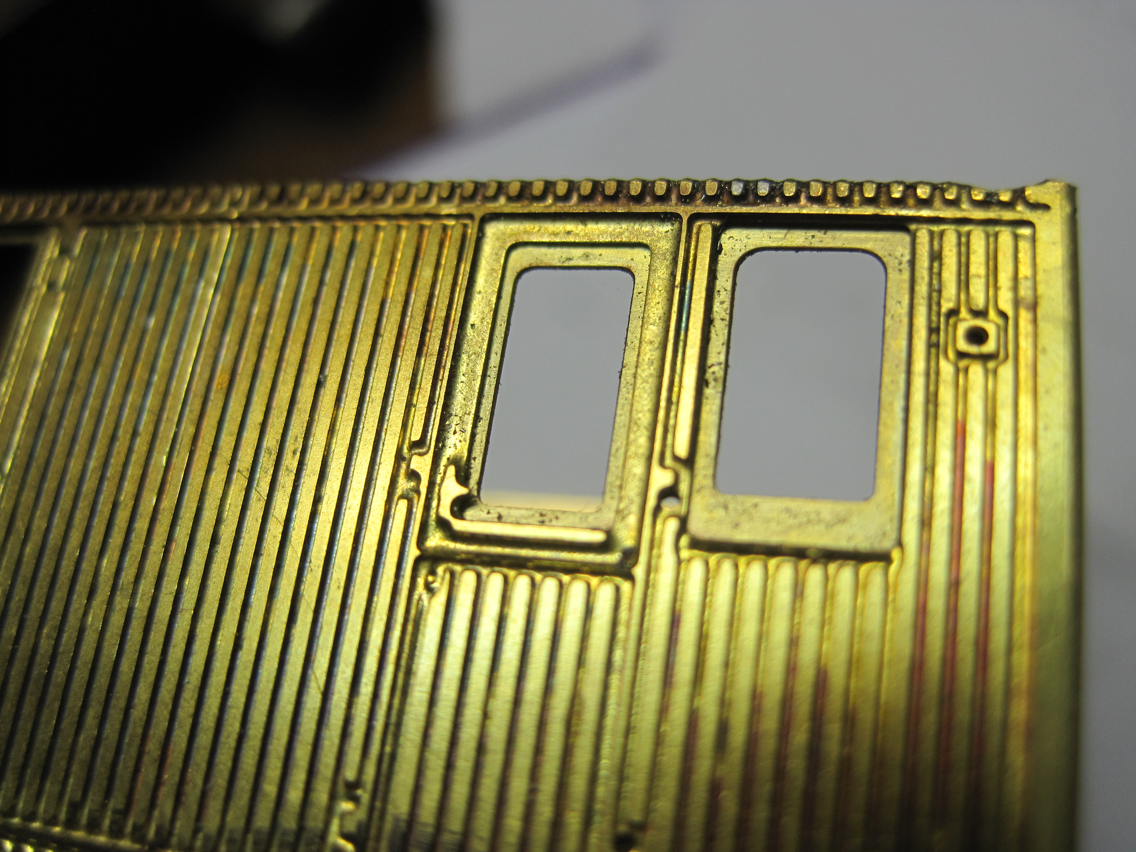

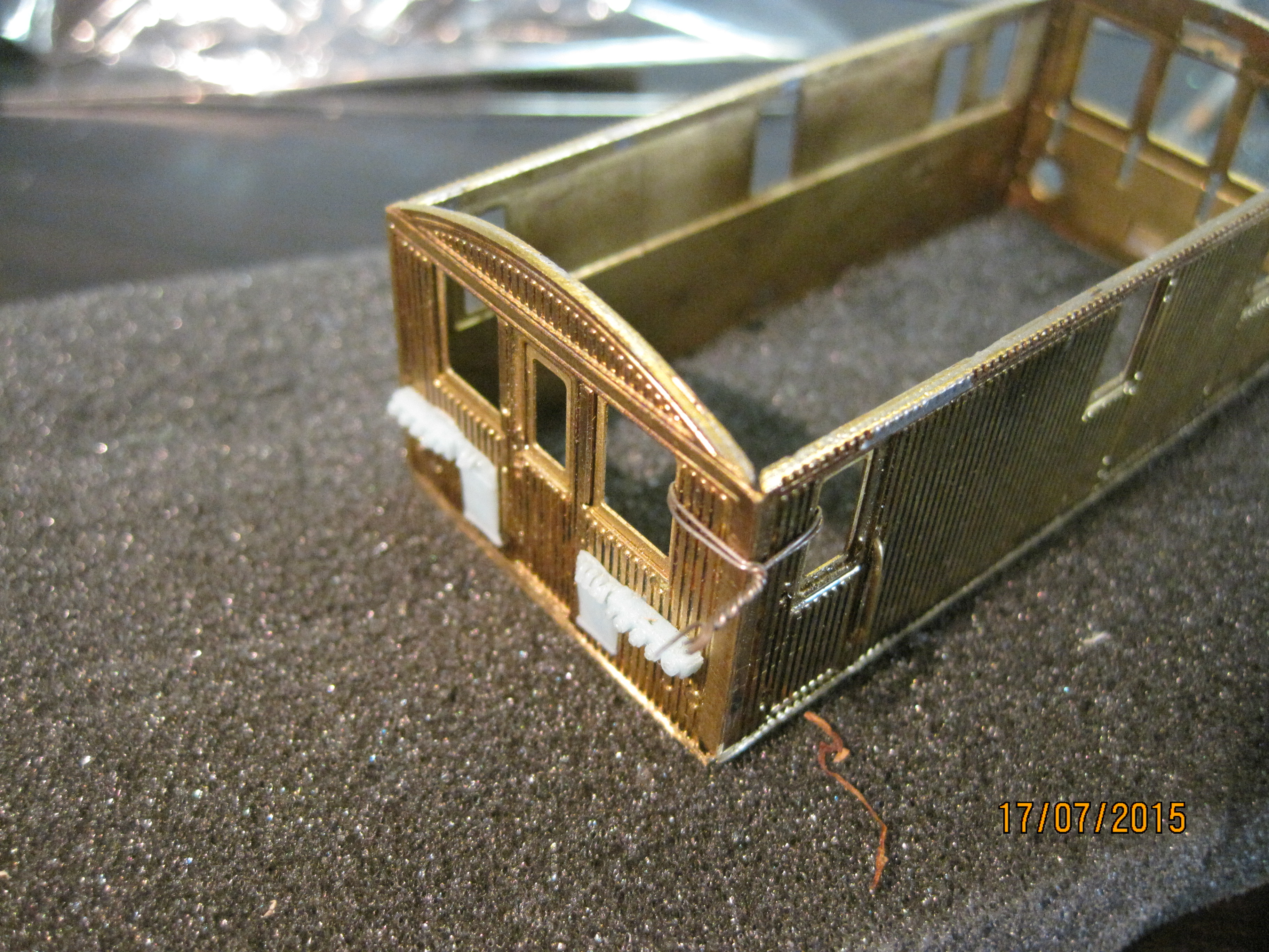

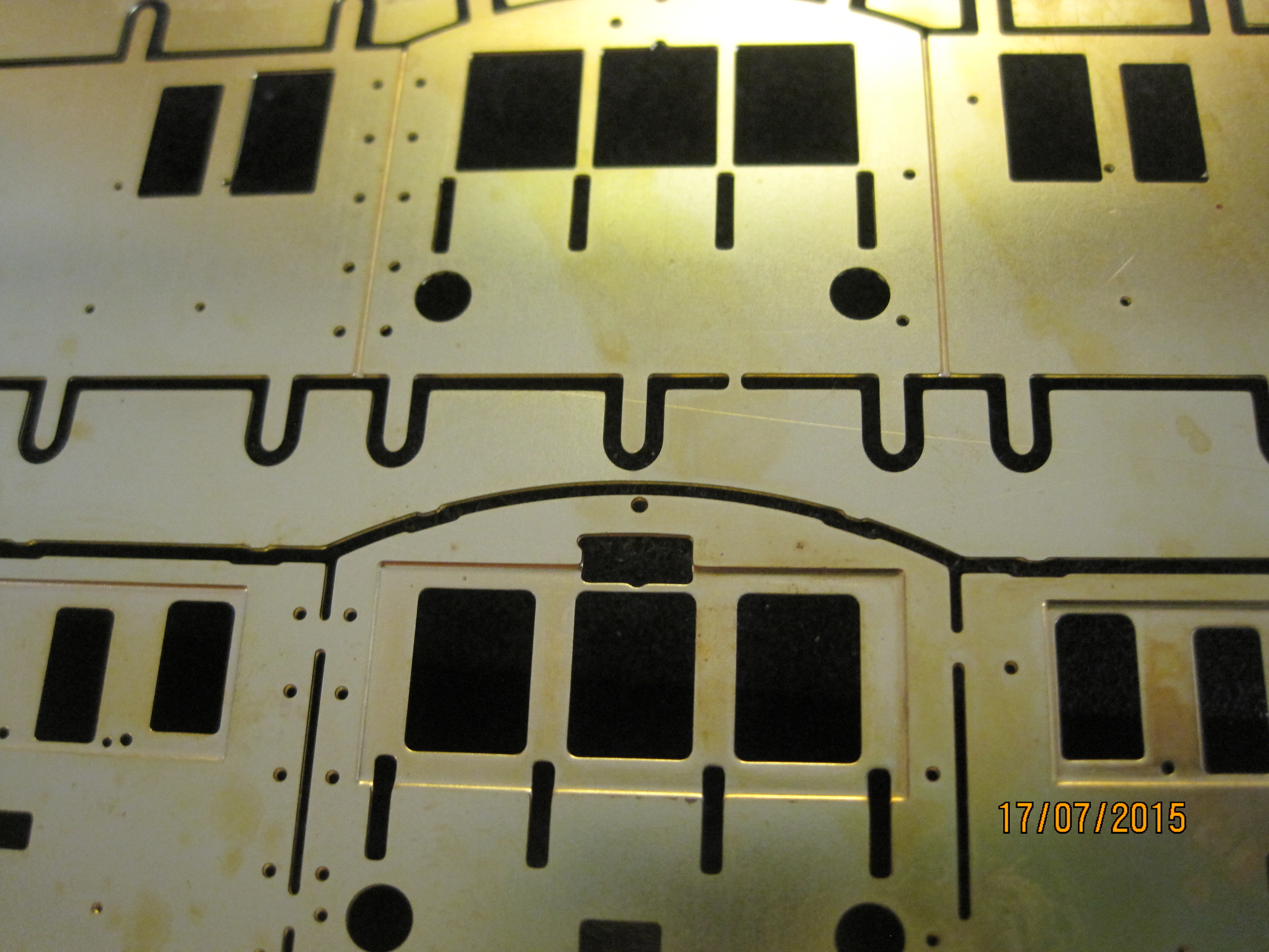

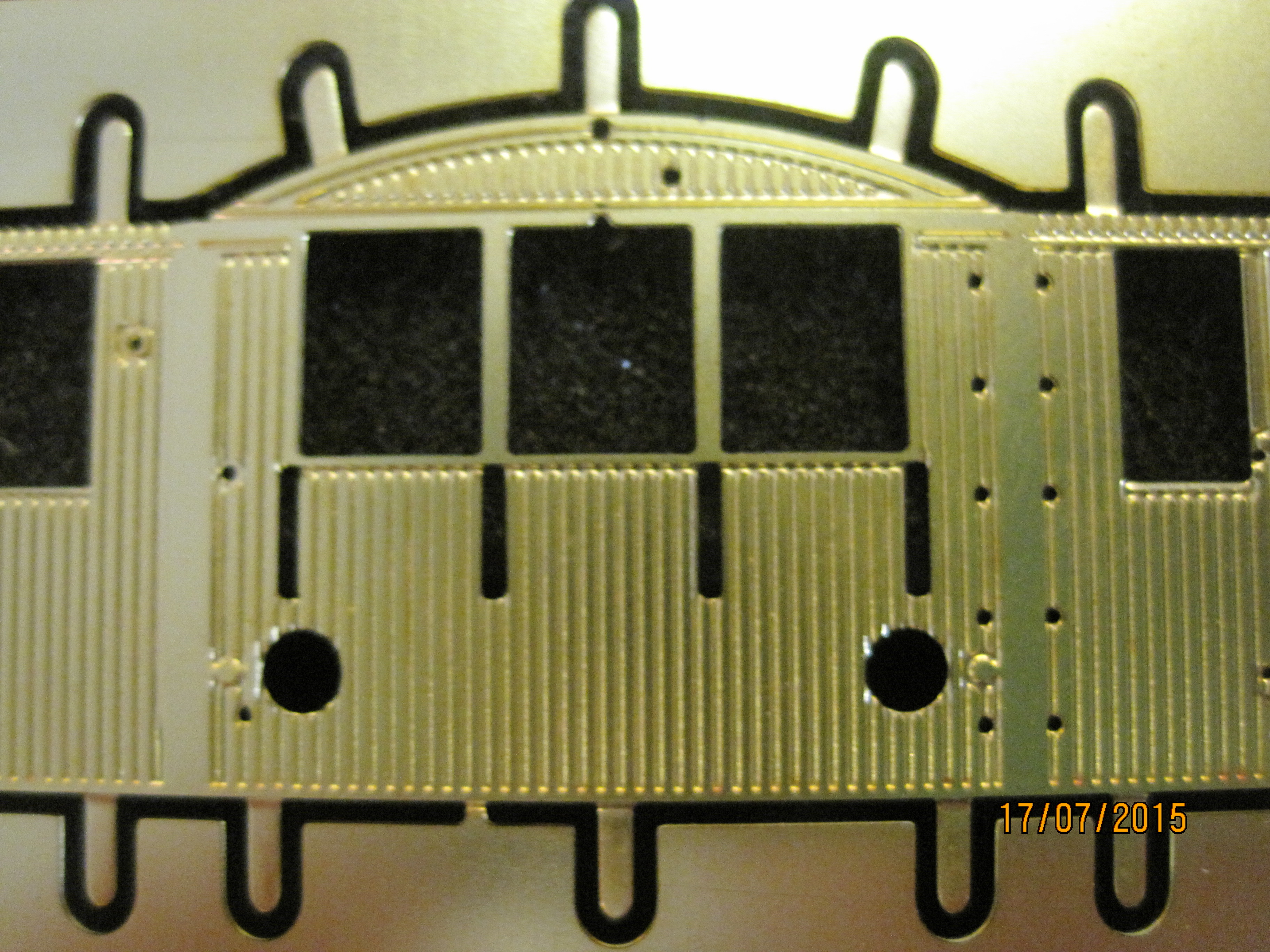

De entre las varias preguntas que me están/estáis haciendo sobre la Trifásica, respondo por aquí lo que creo que es de interés general de modelismo, especialmente en el apartado de fotograbado.
Había que conseguir una caja de locomotora que fuera muy realista, fuerte y fácil de montar. Por las limitaciones del fotograbado hemos de encontrar un equilibrio entre profundidad y tamaño del grabado del detalle y el grosor de la plancha. Cuanto más fina más precisa pero más débil...La solución que adopté fué la de doble plancha por caja; permitía un detallado excelente dando un cuerpo de grueso generoso. El siguiente paso era conseguir un conjunto muy práctico y fácil de montar. Para eso desarrollé la caja de una sola tirada, con un único lado de cierre. Los bordes de doblado vienen muy rebajados por detrás para conseguir un plegado perfecto. La segunda plancha viene muy bien preparada para facilitar ésta maniobra.
Como veréis en las fotos la plancha 1ª tiene unas solapas que se ajustan sobre unos rebajes de la plancha 2ª donde corresponde, manteniendo ambas bien juntas y seguras para su soldadura. Para garantizar su posición se colocan en su sitio cuantos complementos del detallado queramos, dado que se encajan por machihembrado atravesando ambas planchas. Una vez soldadas las planchas recortamos y limanos los sobrantes de las solapas, se repasan los grabados de los bordes de doblado y plegamos la caja. Ajustamos bien los extremos a soldar, los atamos con alambre muy fino, y los soldamos. Evidentemente todas las piezas que hemos puesto para fijar las planchas se sueldan a la vez. Ésto es a elección del modelista..
El resultado es espectacular, ofreciendo una caja muy bien detallada y un grosor y cuerpo de primera calidad.
Lámina para un tractor. 2 por kit.
Las solapas y los rebajes en la segunda plancha. Rebajes para el plegado.
Grabado finísimo de las tablillas
Caja plegada y preparada para su cierre.
Unbuen grosor garantiza una caja robusta...
Otra extraordinaria ventaja que se tuvo en cuenta es que al trabajar combinando las dos planchas ganamos una profundidad más de grabado. Así, de las dos alturas que nos ofrece un fotograbado normal aquí pasamos a tres por el lado exterior y tres por el interior, ideal para desarrollar un montaje práctico, cómodo y limpio. Podemos observarlo en las ventanillas, tienen el marco interior de la ventana.

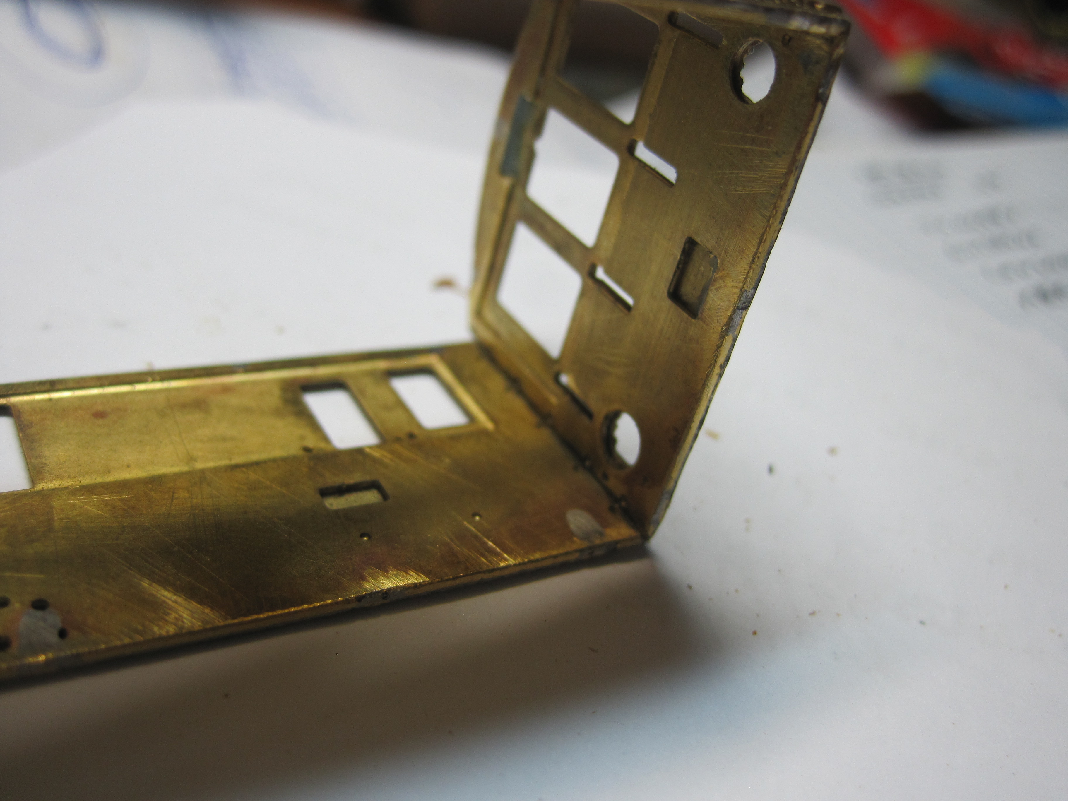

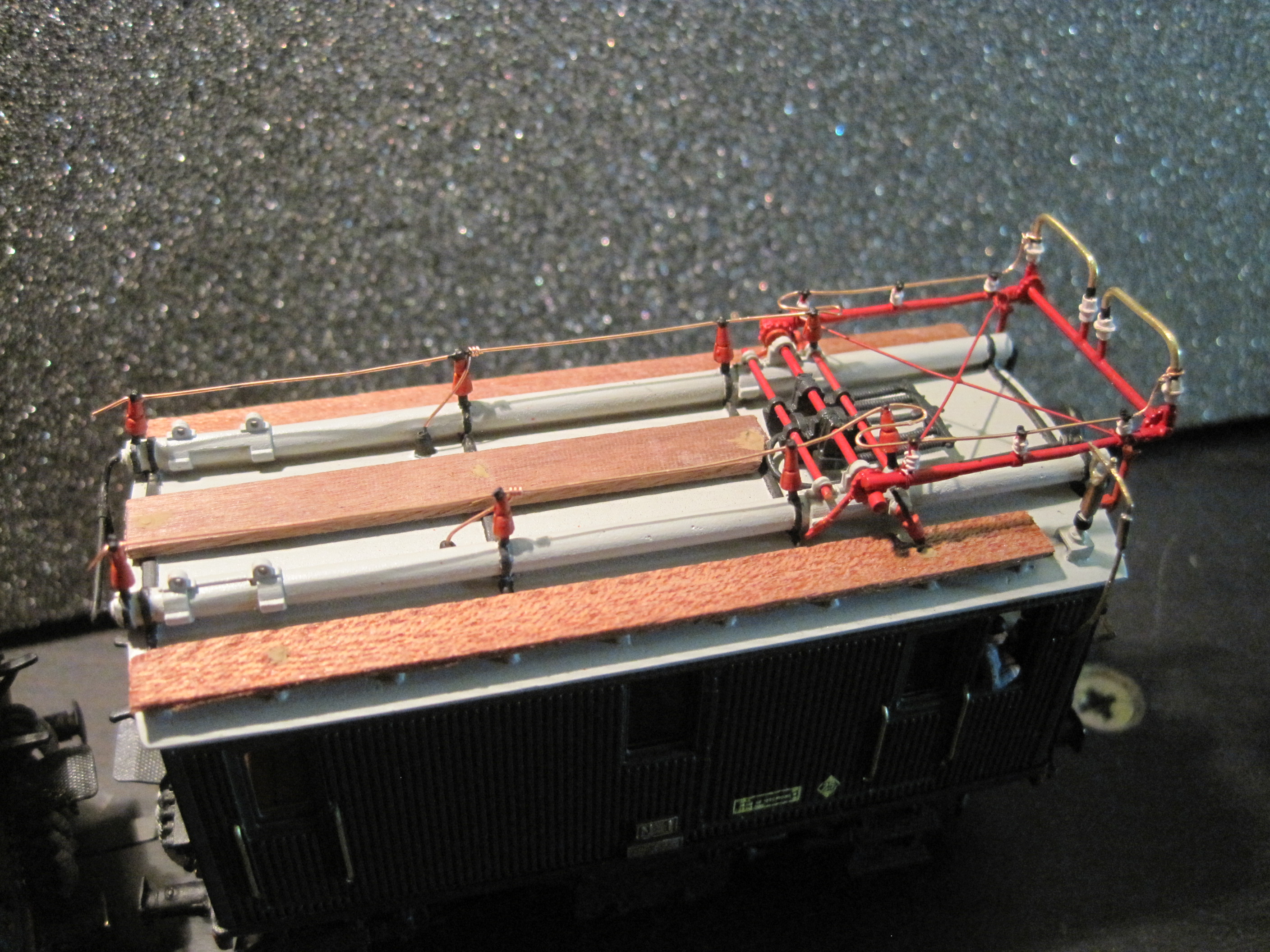

En las dos fotos siguientes podéis ver el interior de la caja. Hay unos rebajes donde se soldarán los soportes,tanto del interiorismo y circuito impreso como de los cierres de la locomotora con techo y bastidor.
Una vez plegada se refuerzan las esquinas con soldadura
Detalle en el marco del tercer nivel de detallado

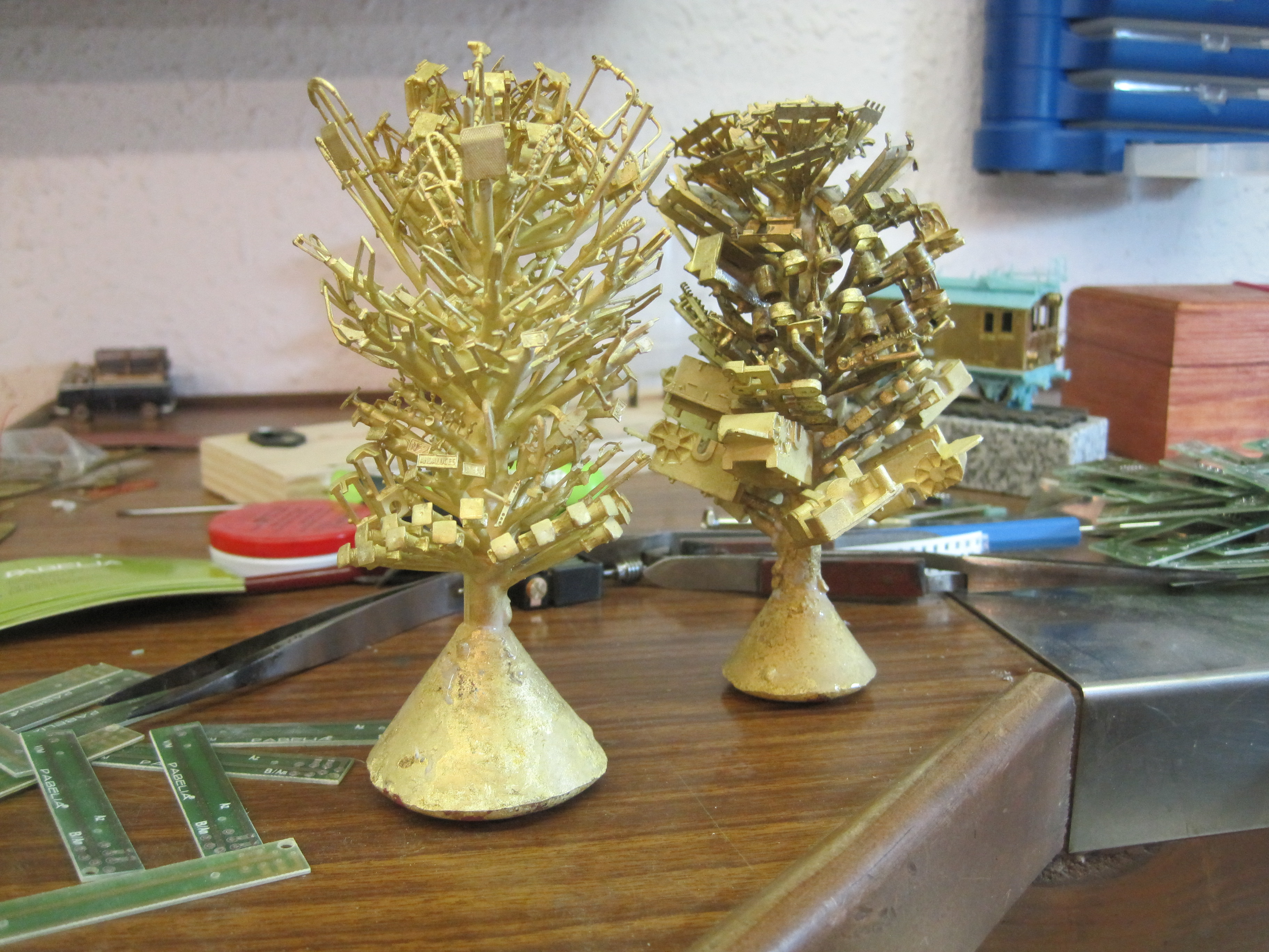

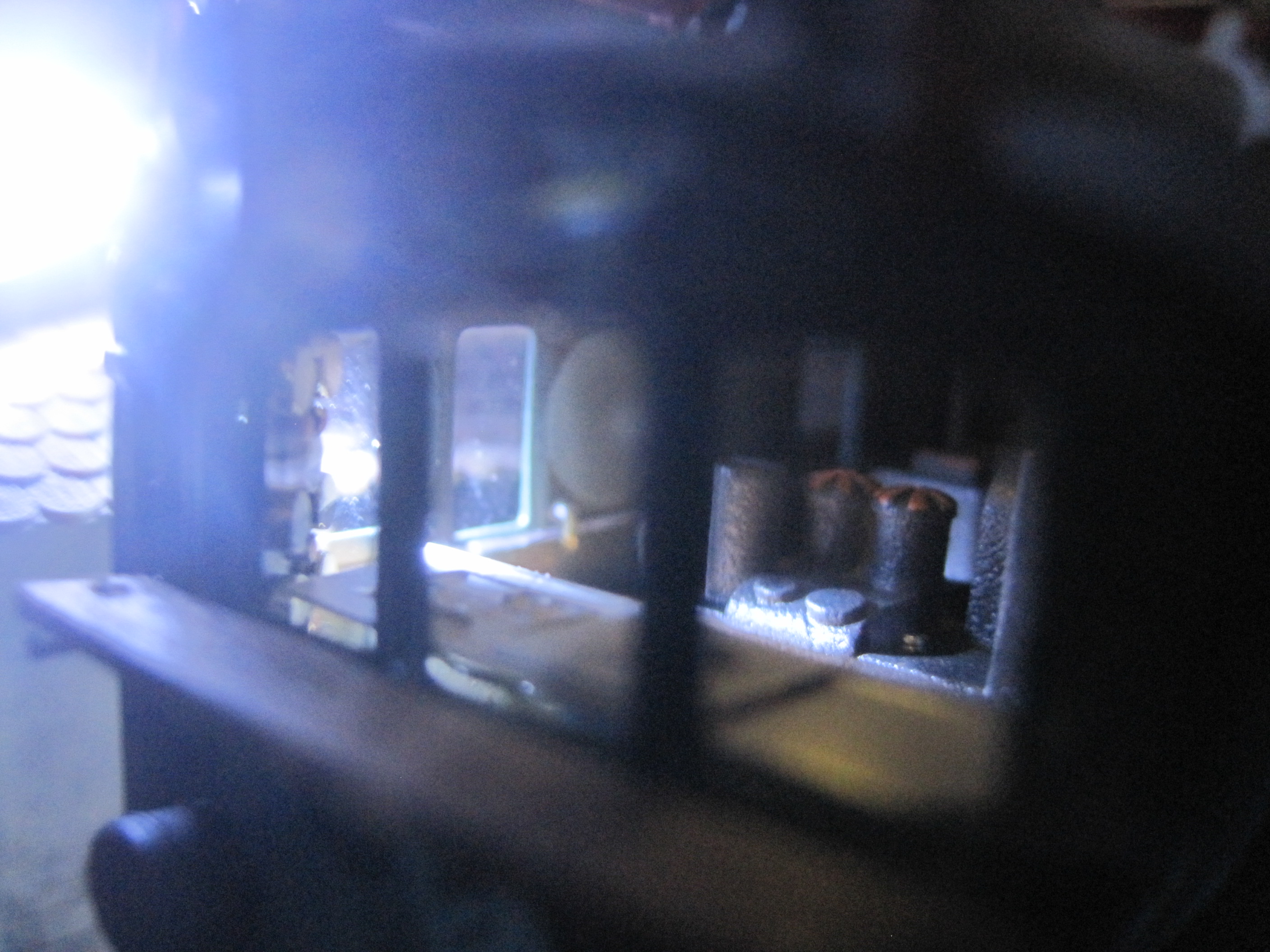

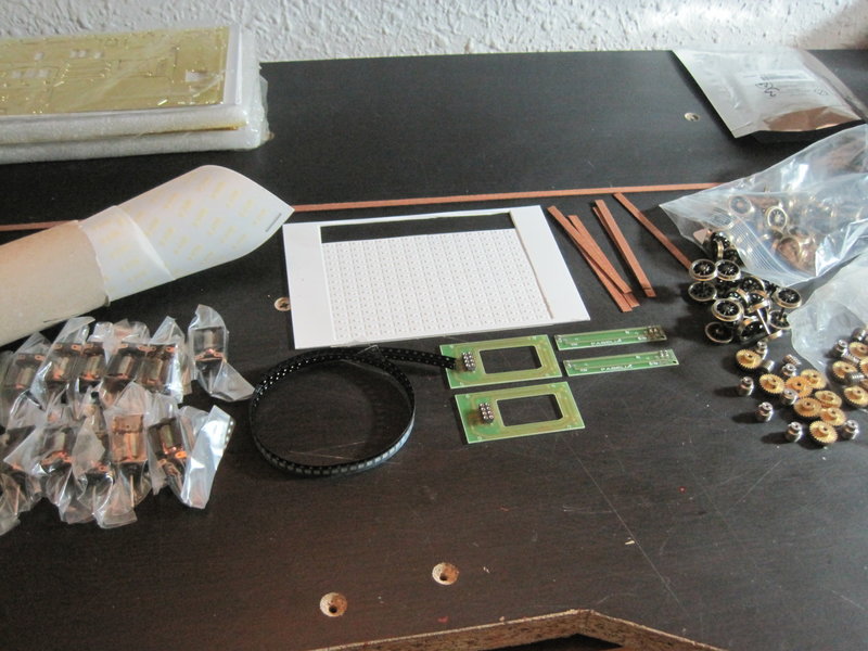

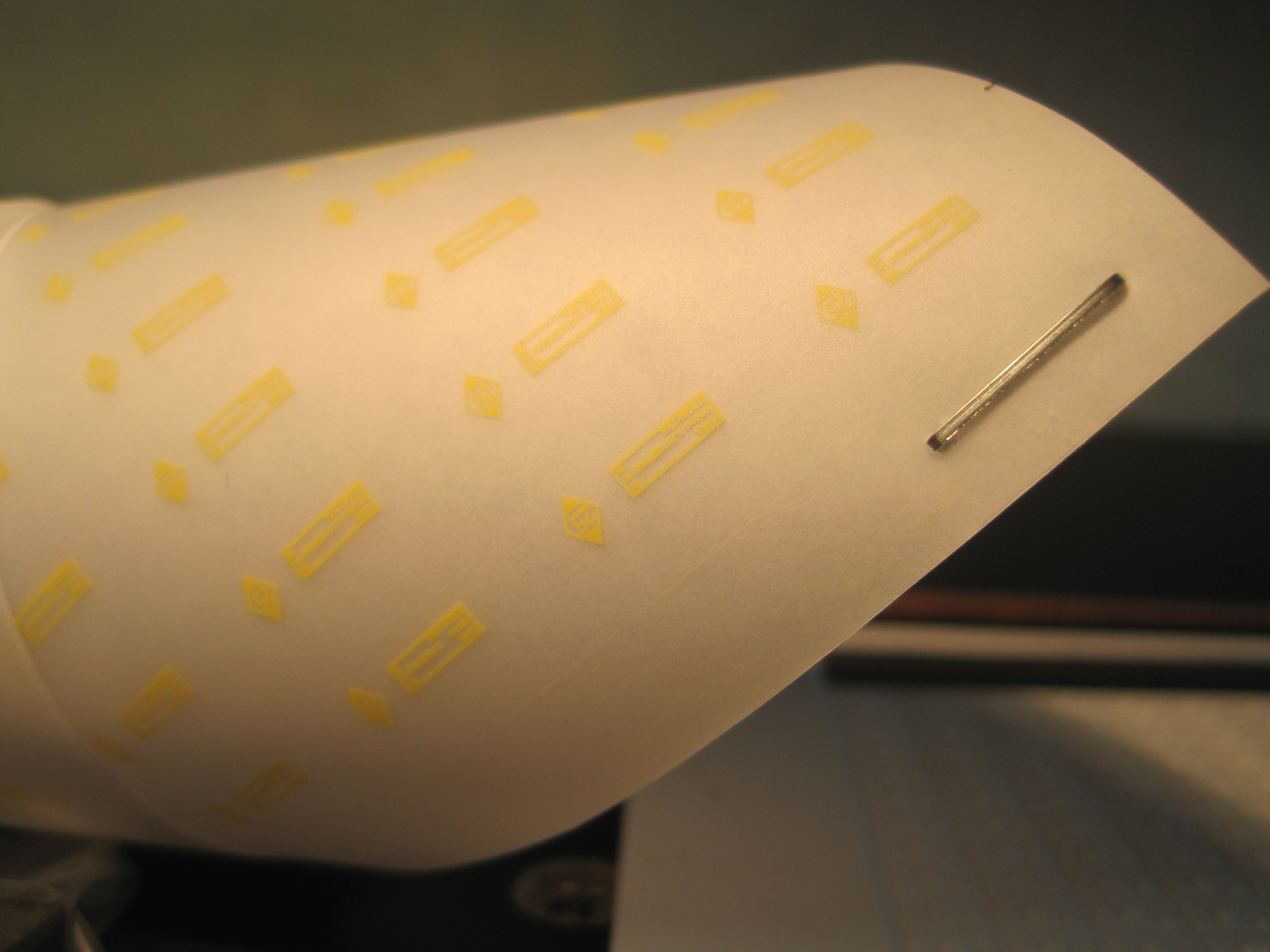

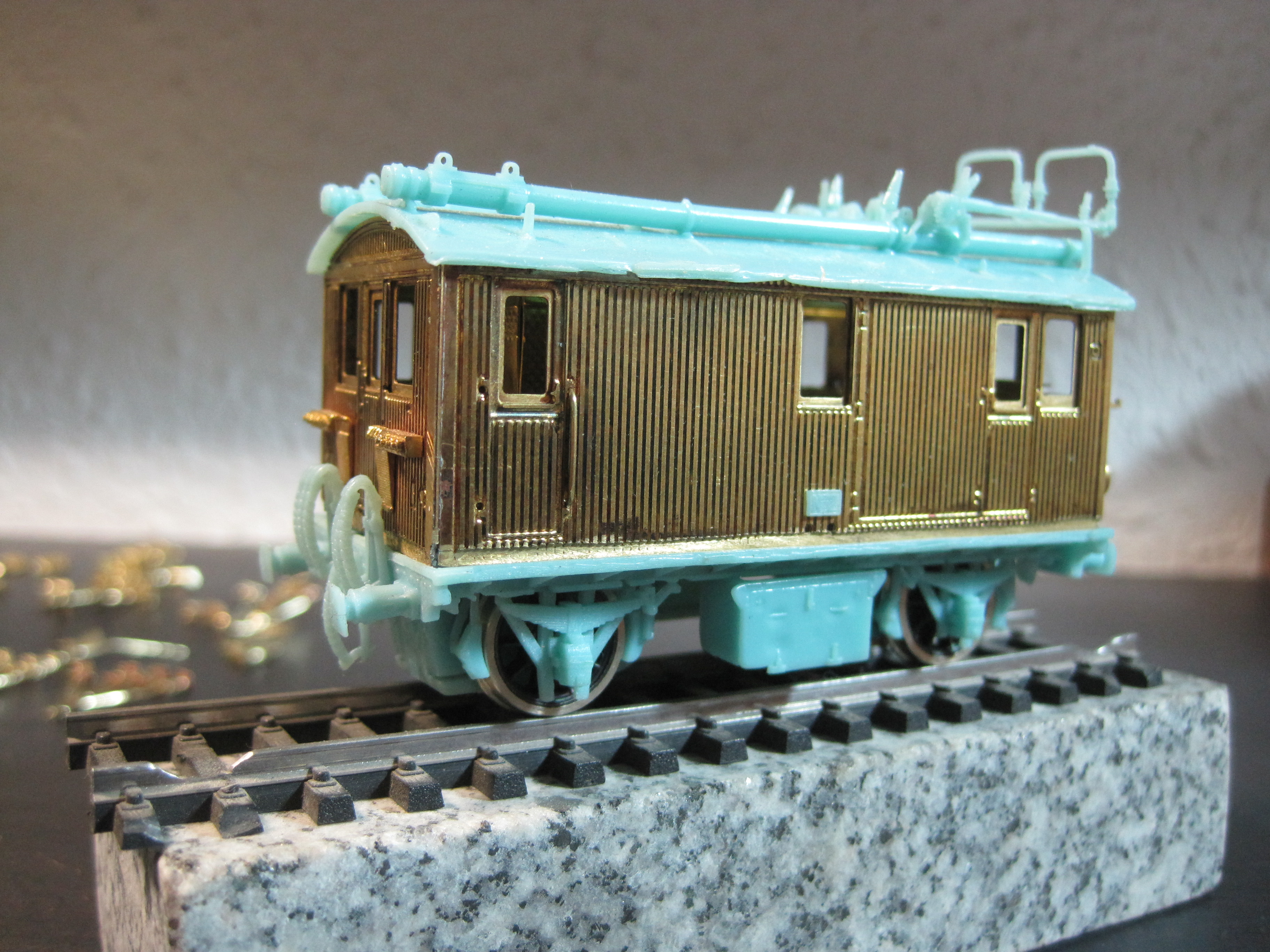

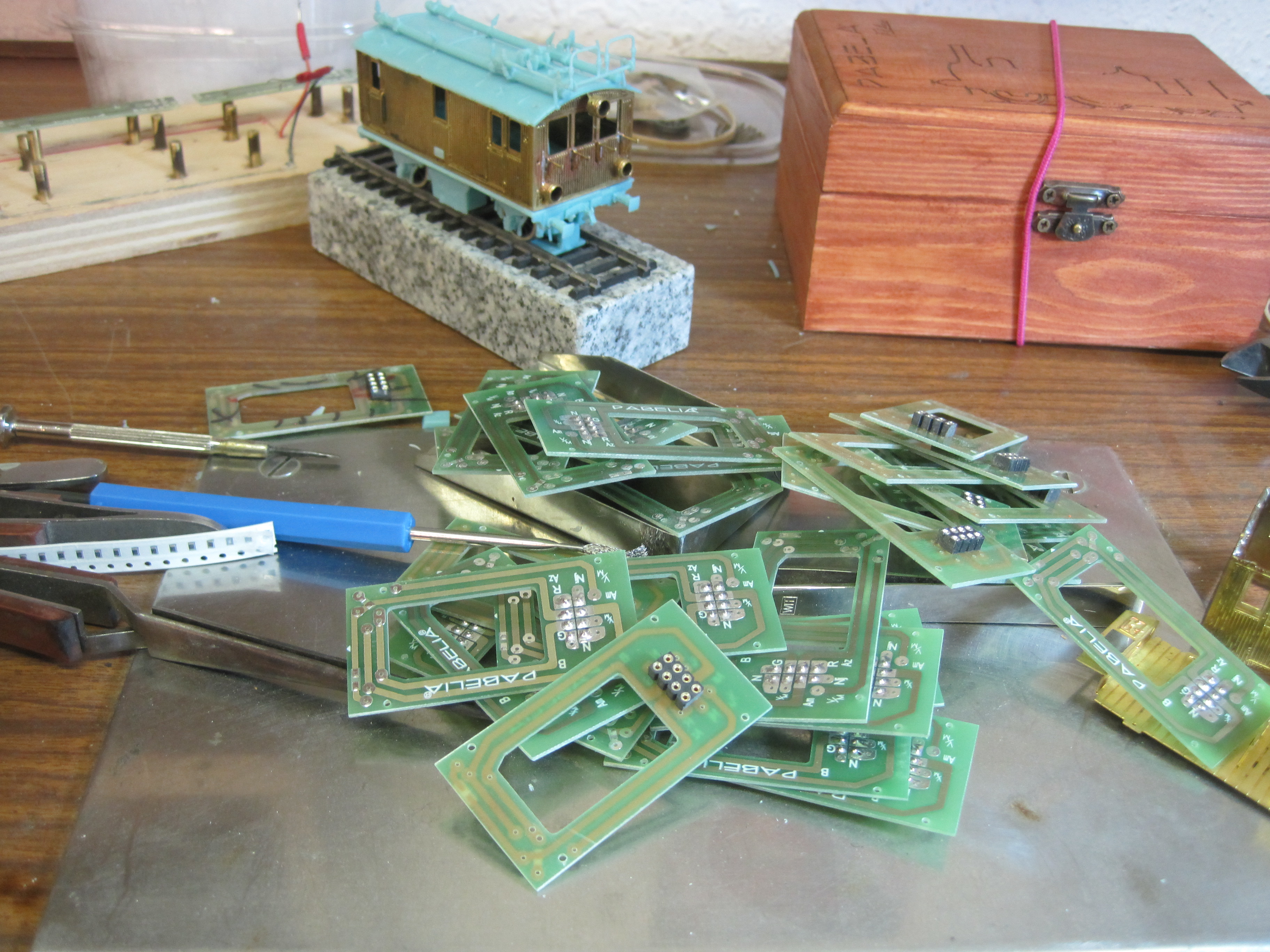

Como ya ha pasado bastante tiempo del último mensaje os quiero poner unas fotos de cómo se está desarrollando el proceso de las Trifásicas. Todo se va desarrollando dentro de los plazos previstos y después de una larga temporada de duro trabajo se empiezan a ver los resultados.

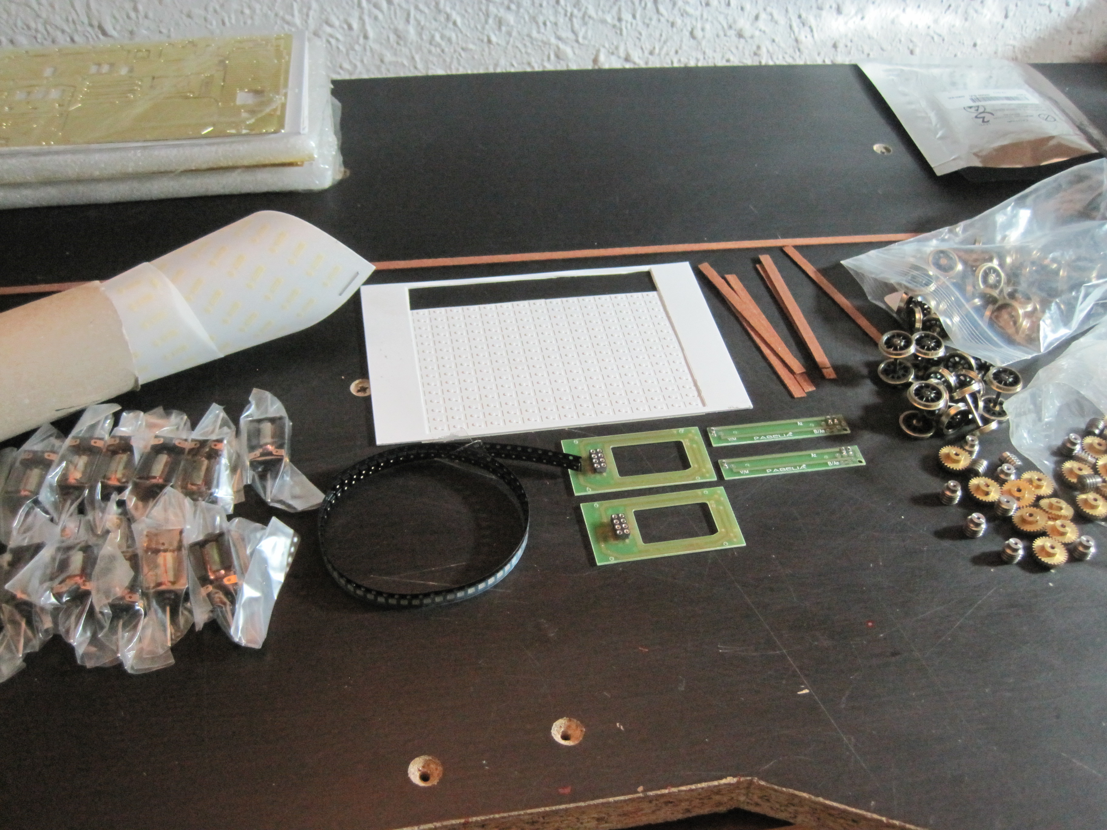

Ya he comenzado el montaje de varias dobles tracciones, que se han ido mejorando a medida que avanzaba el proceso de desarrollo. He añadido dos o tres elementos de piecería que no constaban en un principio pero son muy vistosos, sobretodo para aquellos que disfruten de un detallado casi exagerado.
La mejora más notable es , sin embargo, interior. Al final he decidido dotar a la doble tracción de doble motorización y doble decoder, más auténtico imposible. Con ésto conseguimos una capacidad de arrastre casi exagerada pero que unido al gran peso de las tracciones, alrededor de 450 gramos, nos permitirán subir las pendientes para las que fueron diseñadas éstas locomotoras. Además conseguimos dos tracciones que pueden funcionar completamente por separado, aunque el montaje de luces está preparado para trabajar en doble tracción. Evidentemente sin alterar el precio estipulado. Lo que me cuesta más de motores y decos me lo ahorro del montaje eléctrico de las dobles tracciones, que iban unidas por un pack de cables que ahora desaparecen. Además se entregarán cuatro enganches de uniones de las tracciones de distinta medida, para que los podáis adaptar a las curvas de vuestros circuitos.
Ahora os pongo unas fotos..

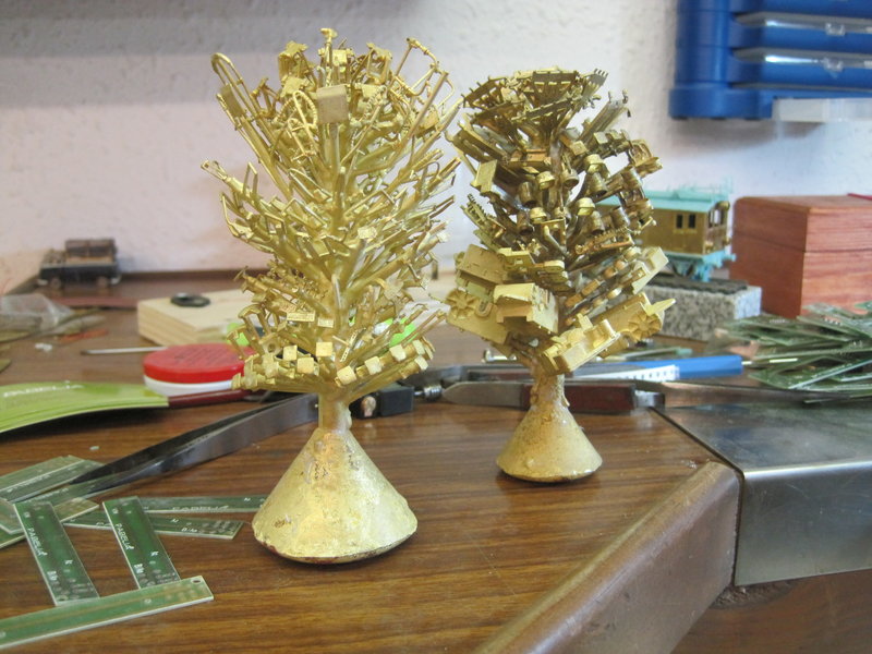

Primeras fundiciones..
Circuitos impresos con zócalo para decoder
Parte del material para una doble tracción. Así sería un Kit.
Diversos elementos...
Rombo de velocidad y características técnicas.
Presentación elementos para verificación óptimo ajuste.

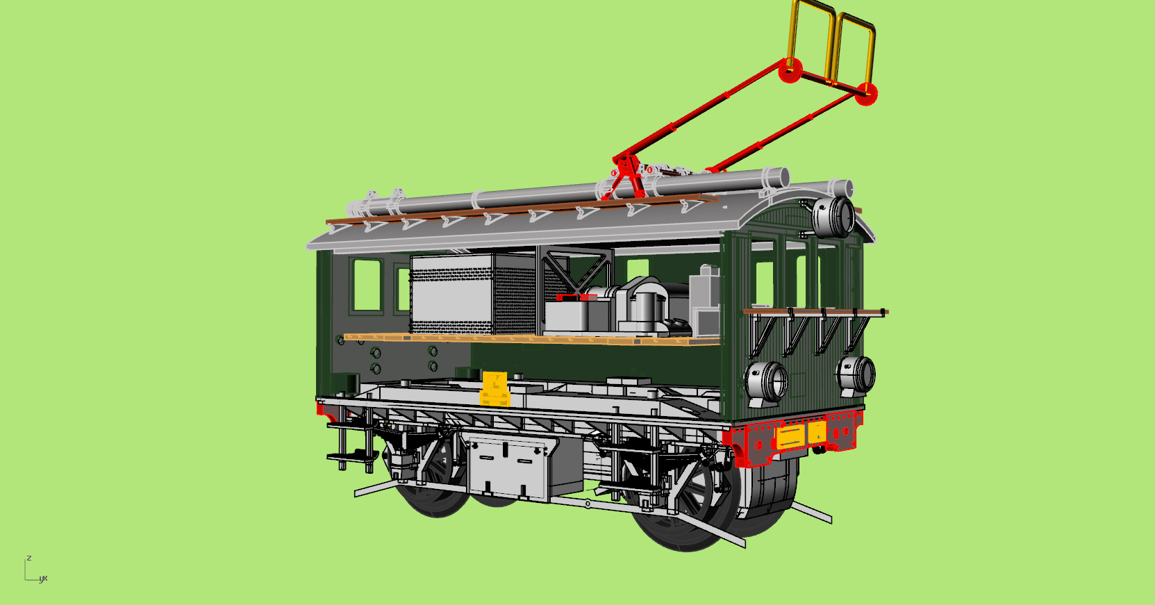

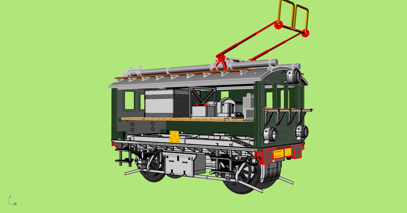

Un dibujito curioso..
JJ

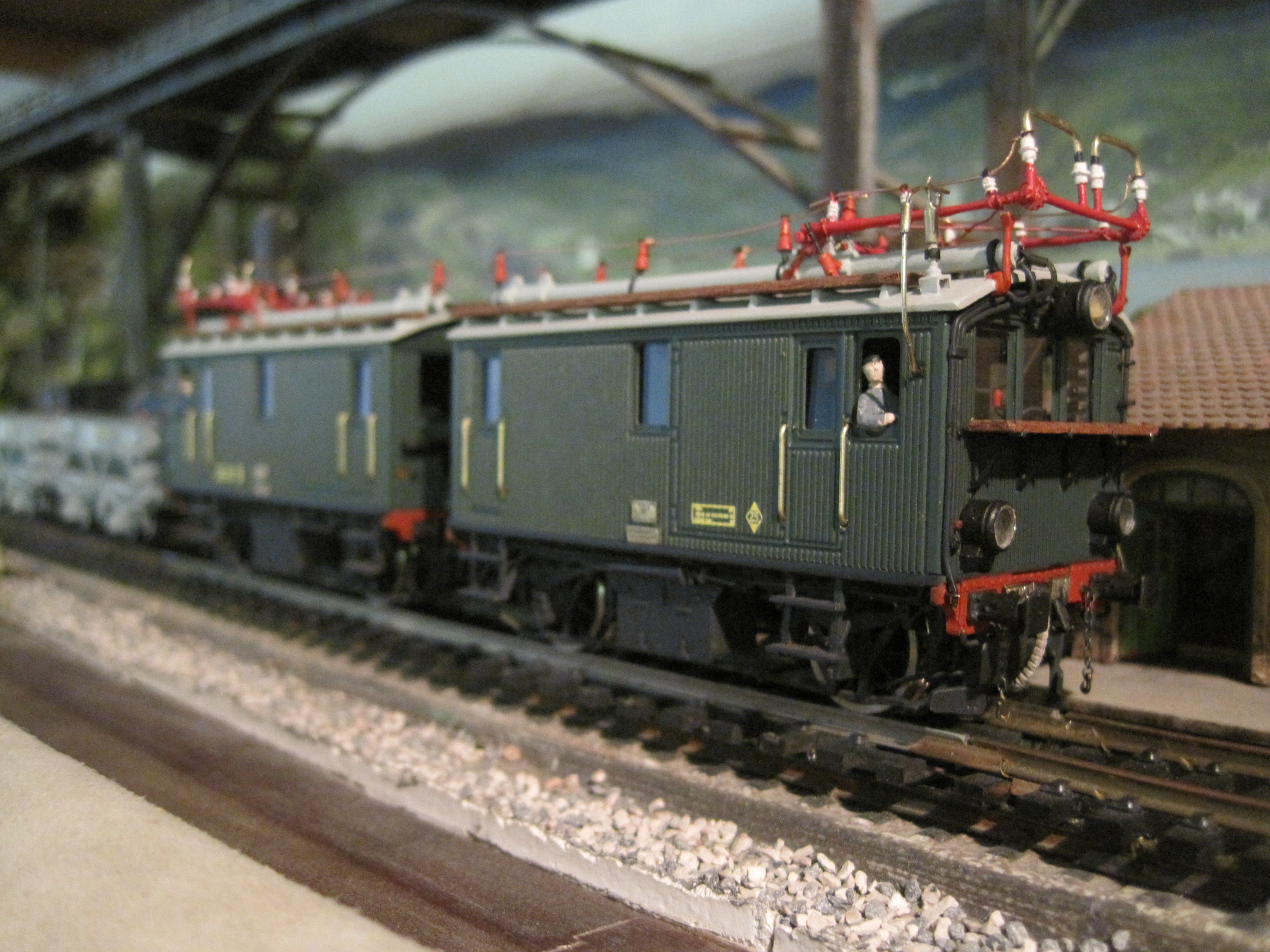

Mensajes: 208

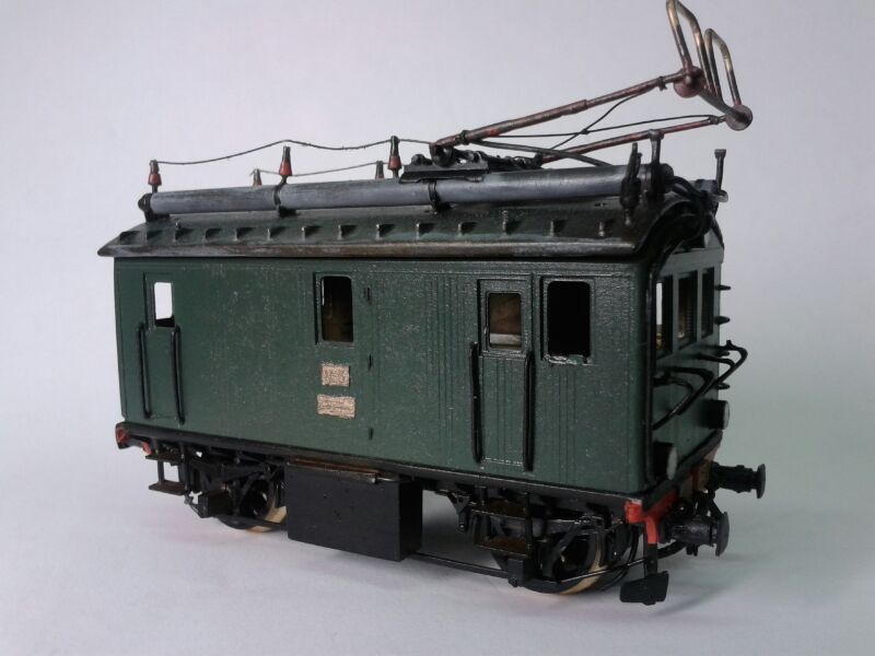

Registrado: 21 Ene 2011 13:13

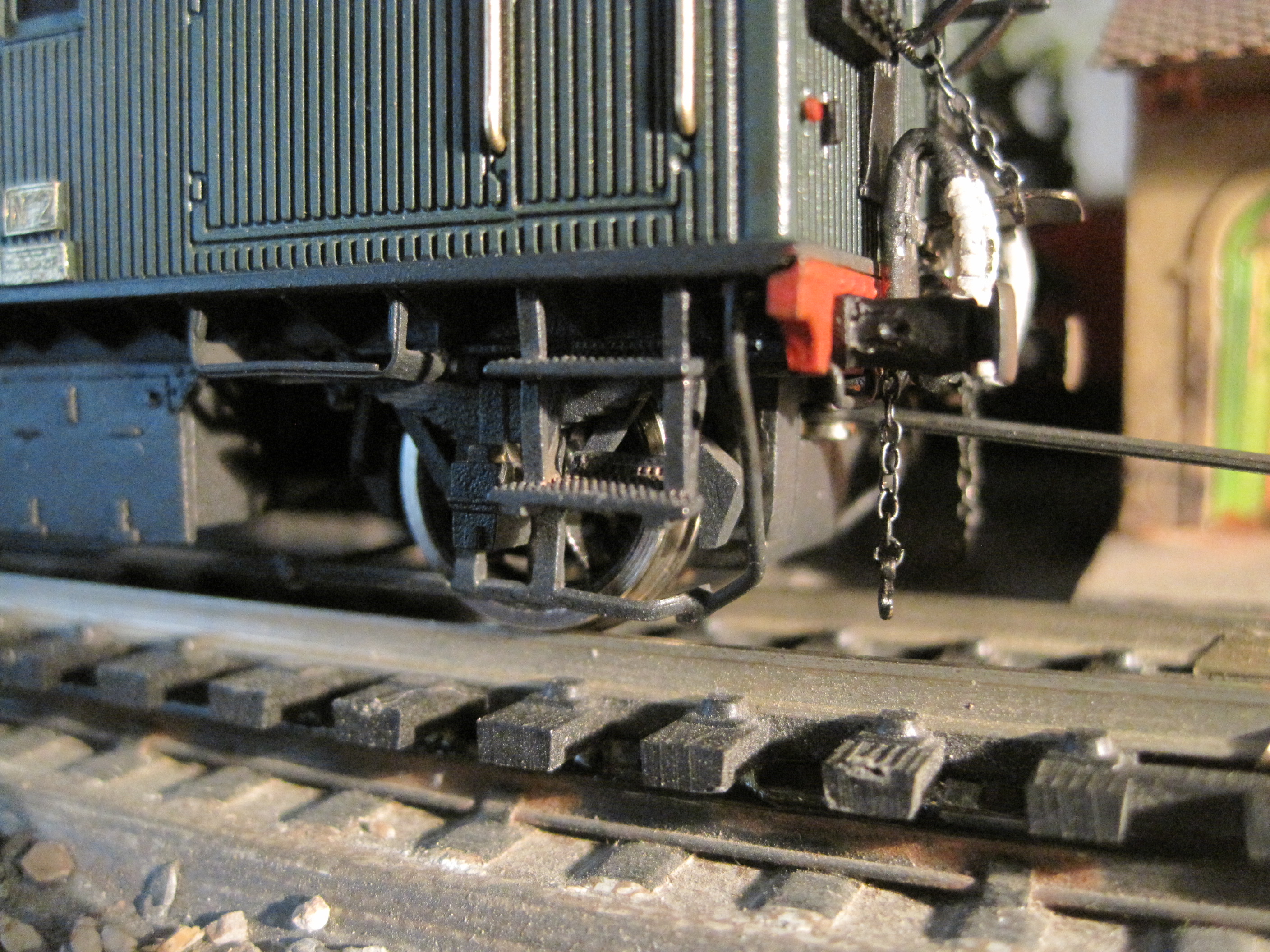

Os pongo unas fotos de las trifásicas para atender unas peticiones. Sólo hay un tractor para poder verlo completo. No son fotos muy buenas ni sale completamente acabado pero son las que tengo ahora mismo. De hecho el cuadro técnico y rombo de velocidad ya están cambiados.
Espero que os gusten.
JJ

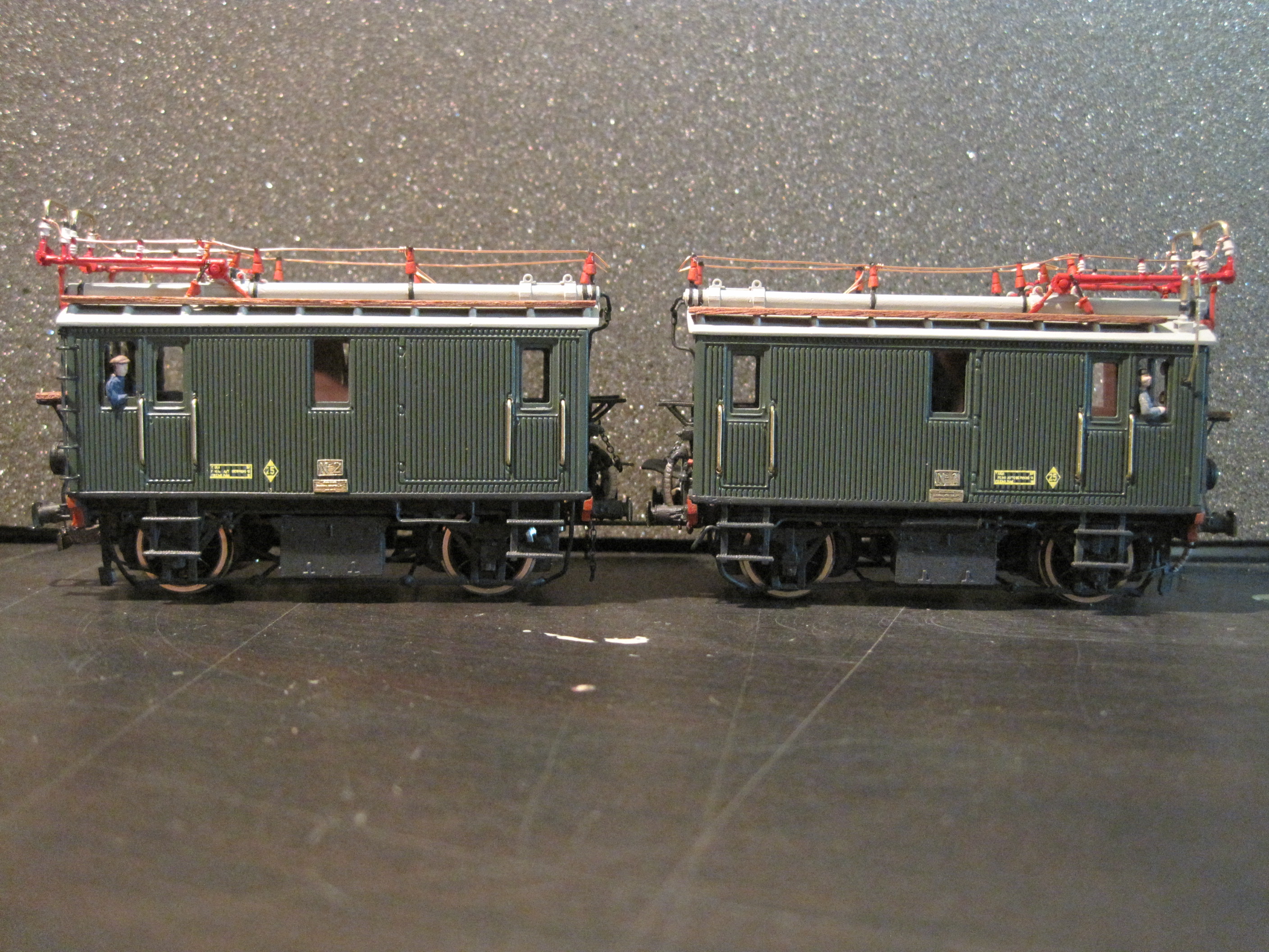

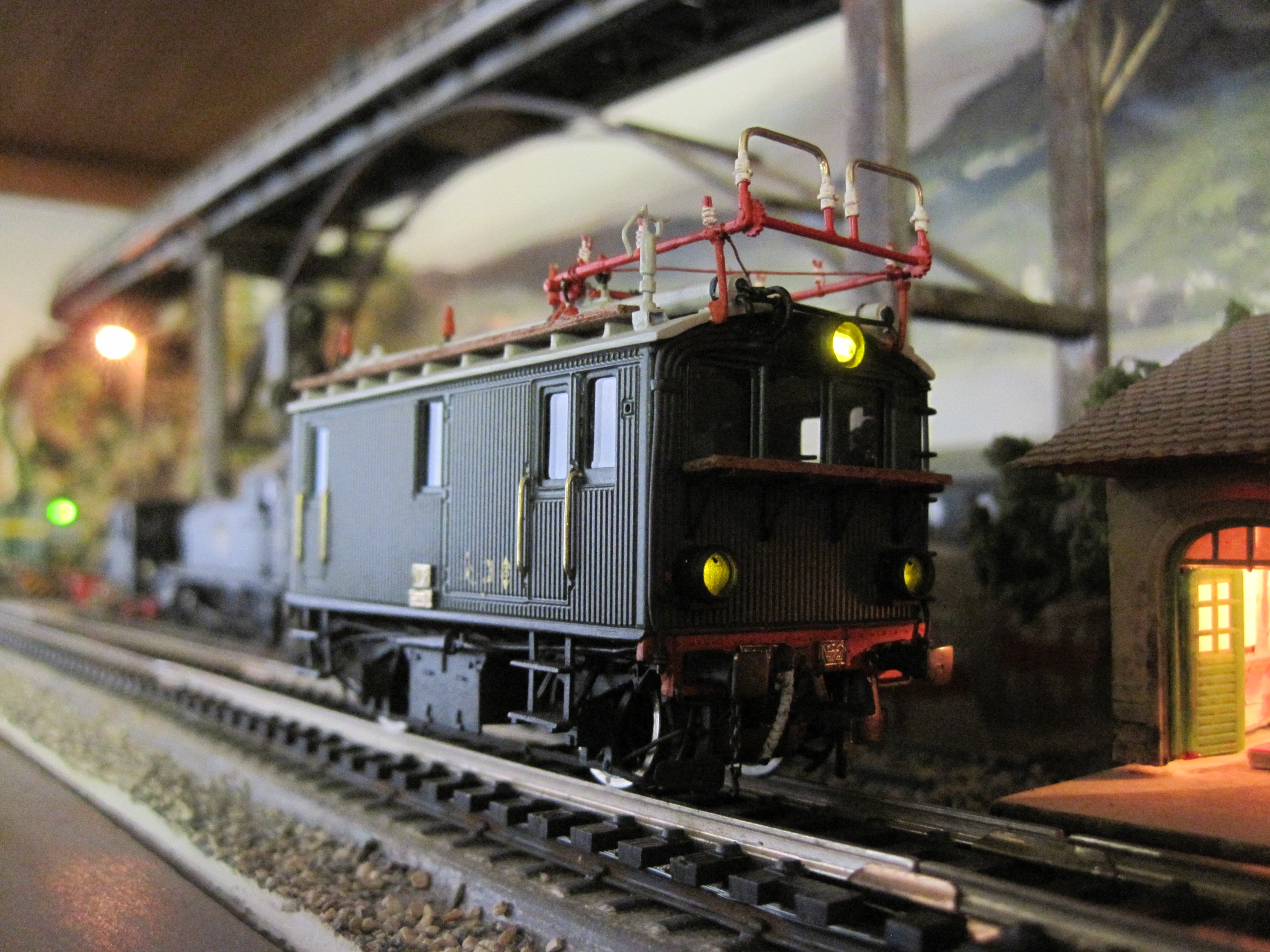

Mensajes: 208

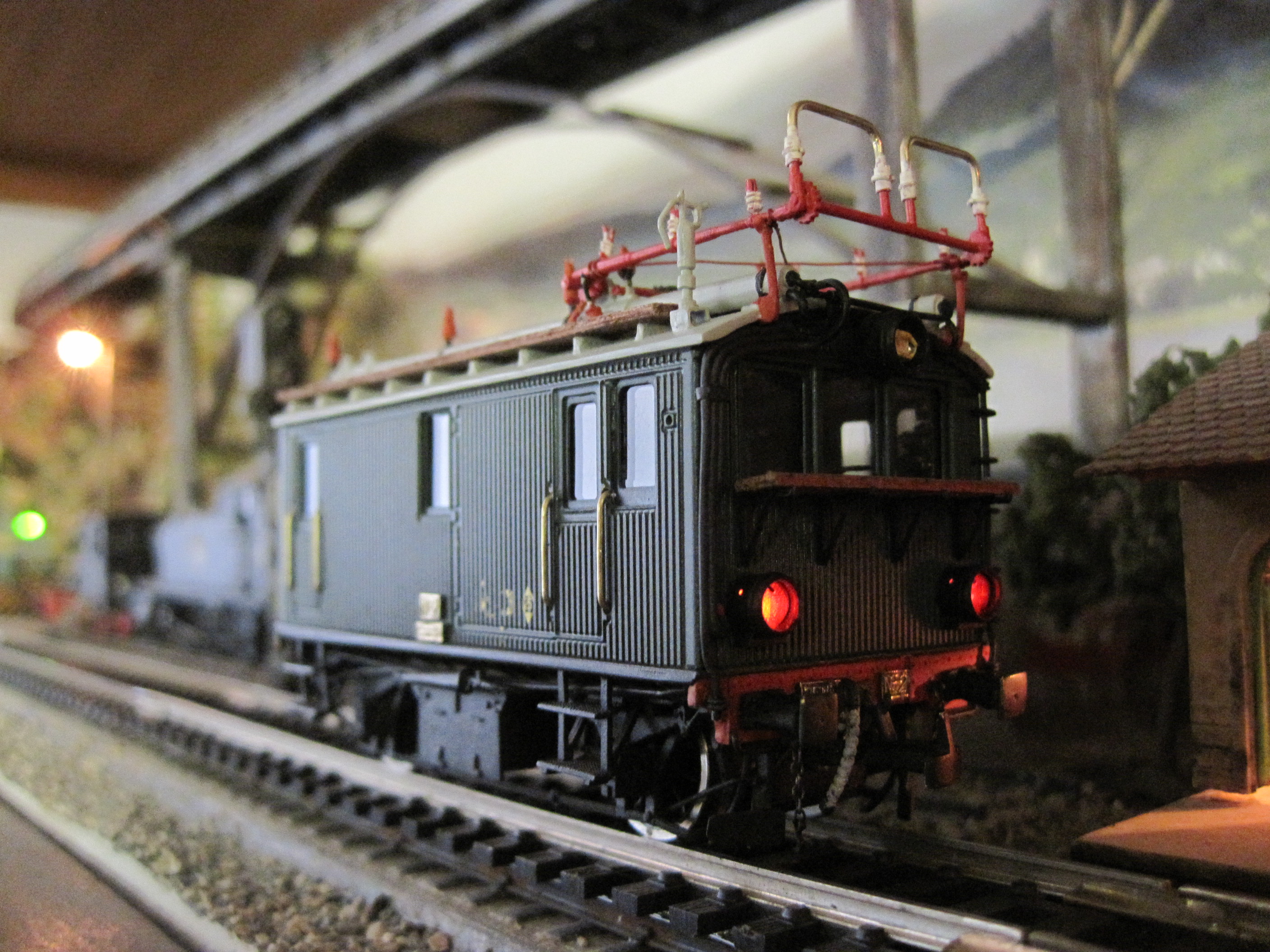

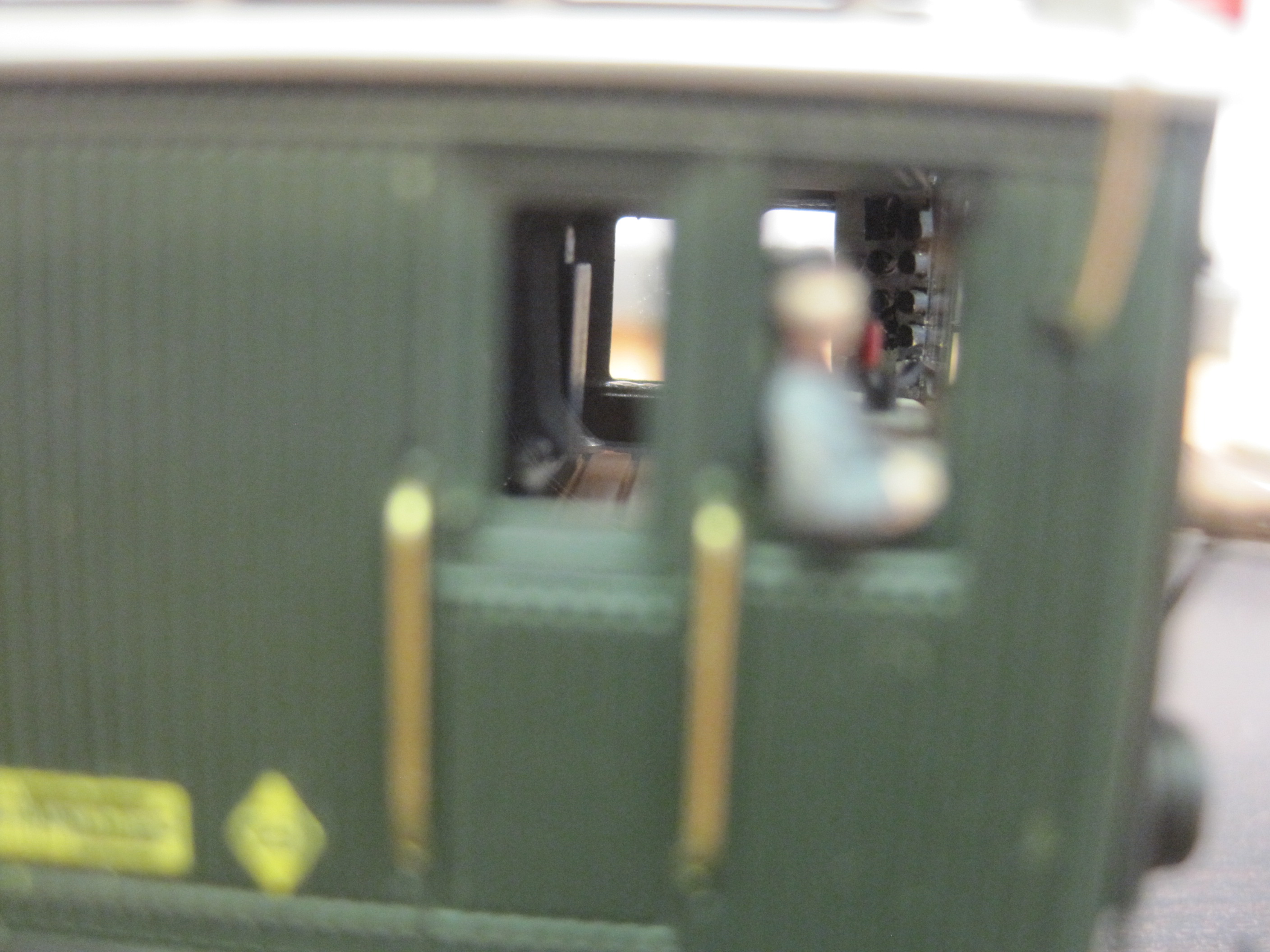

Buenas tardes a todos:
Muchas gracias por vuestras palabras.
Se podría sacar la versión S E, pues apenas hay cambios y son sencillos, si hubiera alguien interesado.

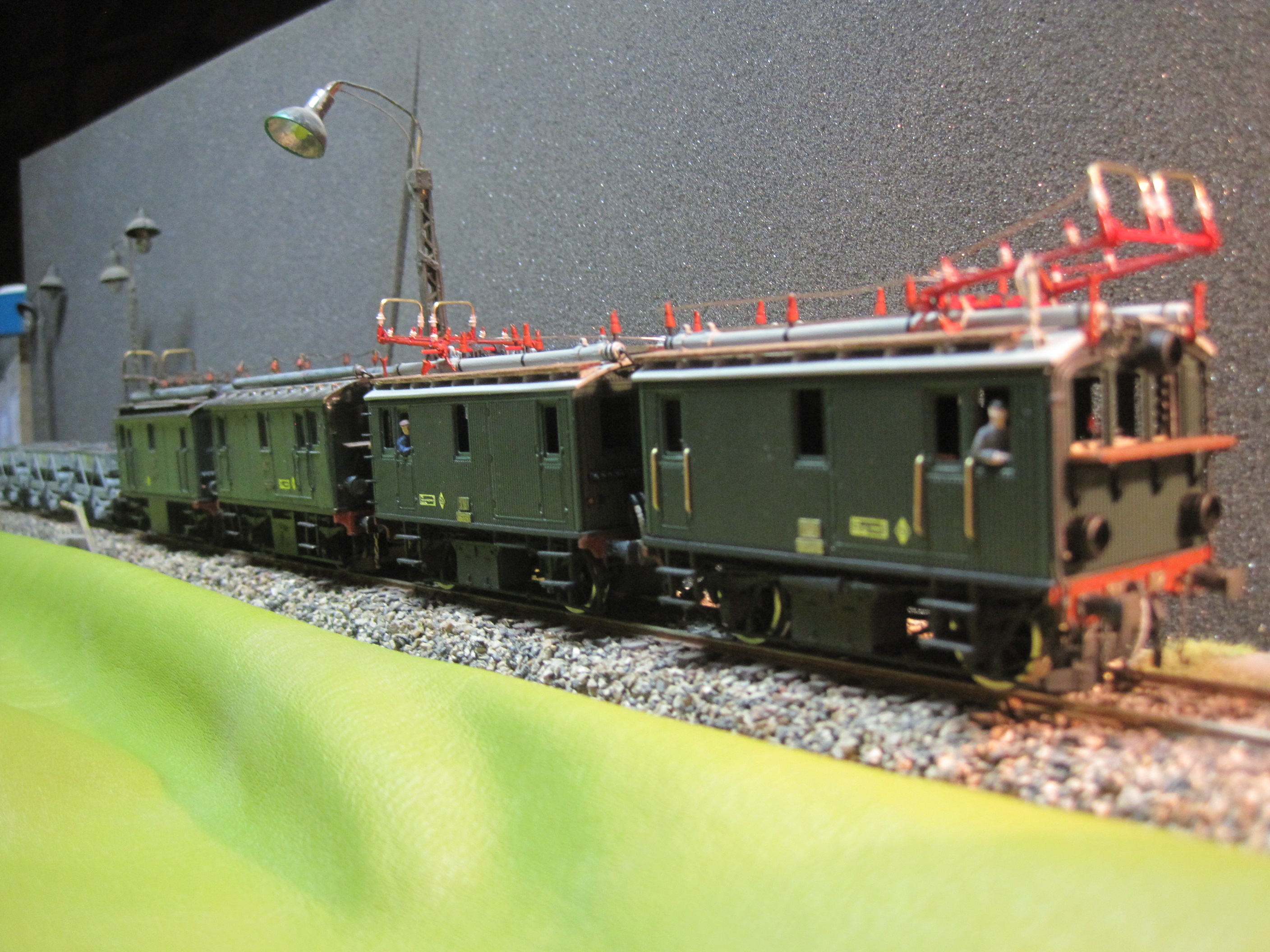

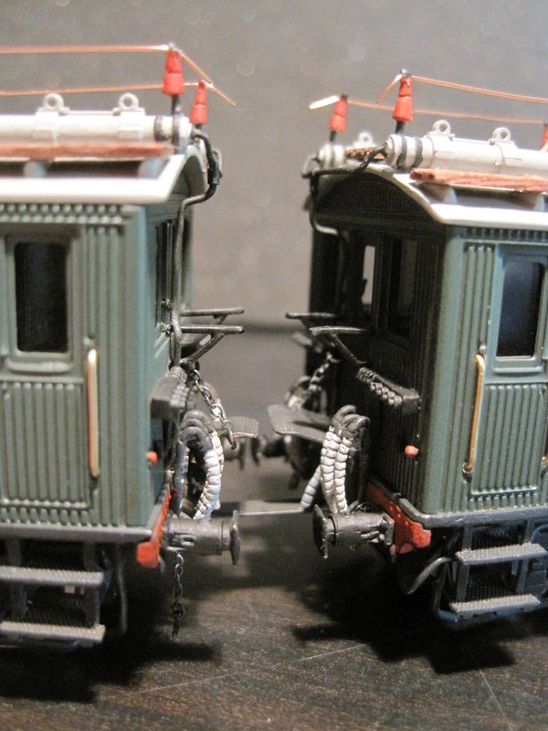

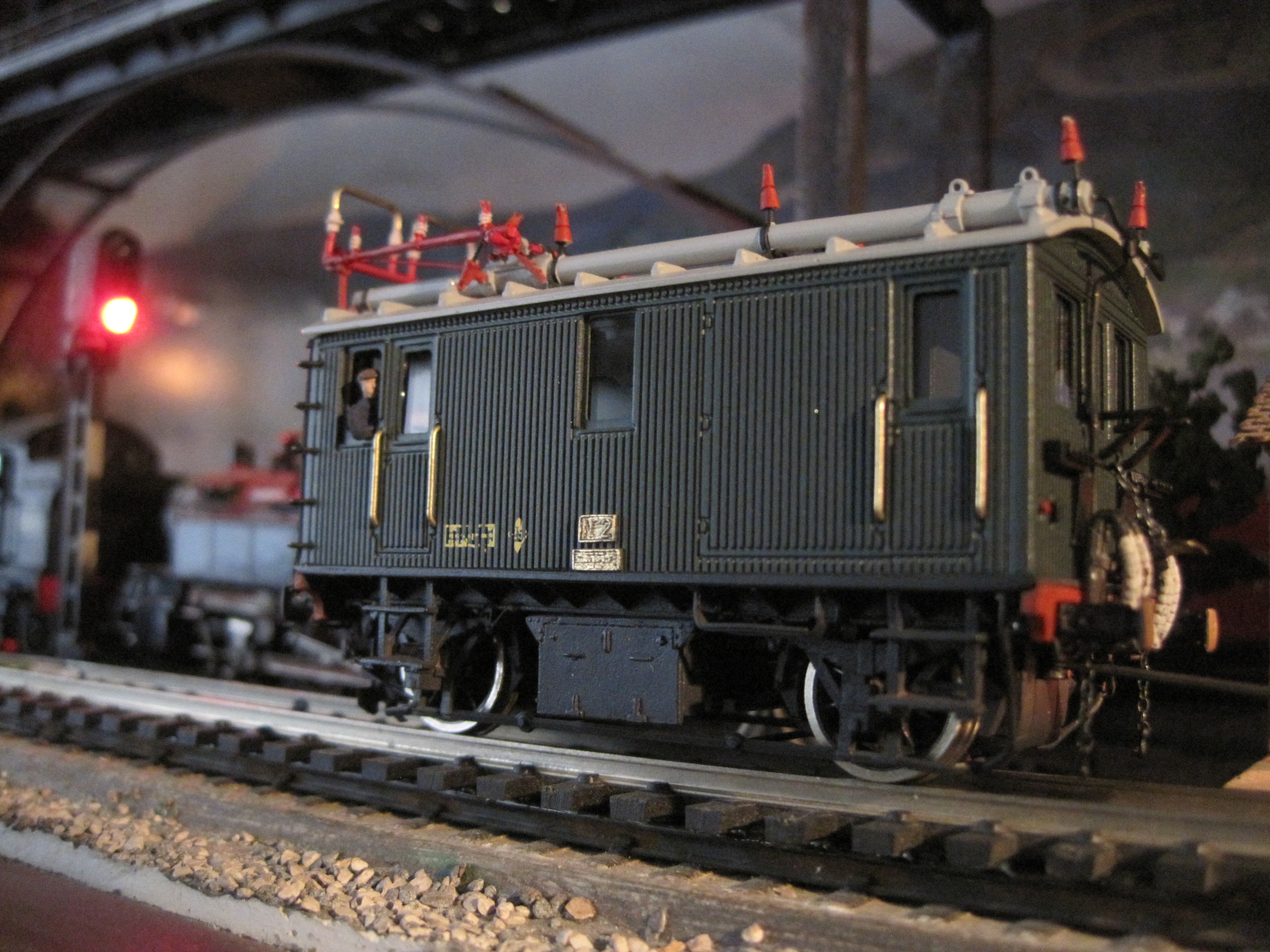

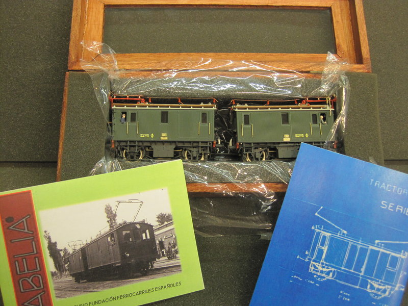

Os pongo unas fotos del primer modelo enviado, Ya estoy con el siguiente...NADA QUE VER CON LA TARDIENTA !! :D :D Y eso que son dos..
Espero que os gusten..
JJ
