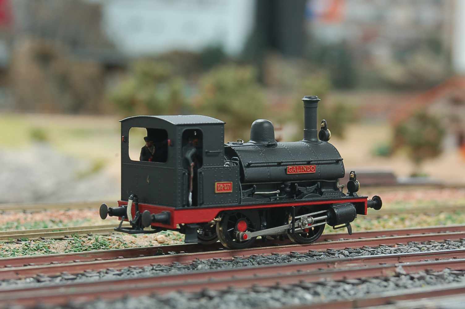

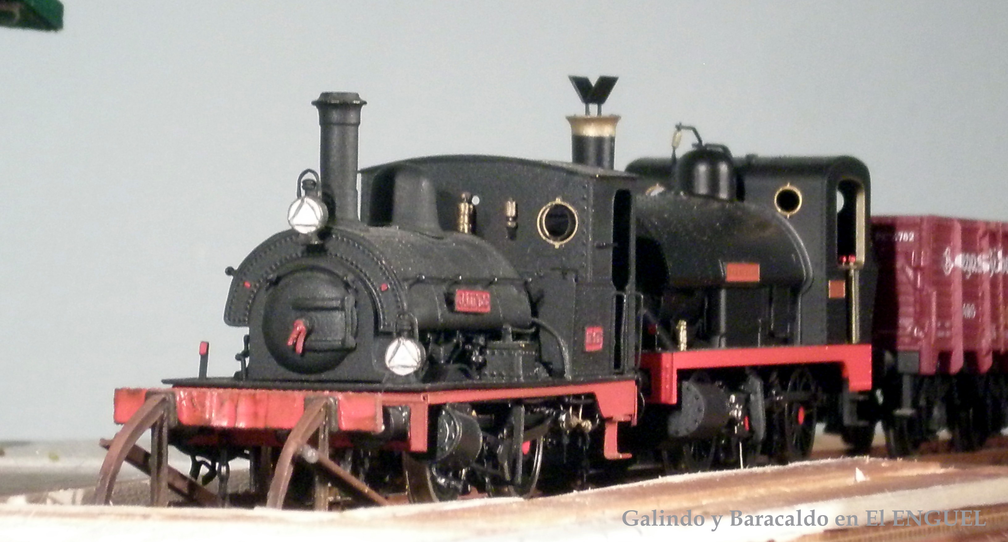

Galindo y Baracaldo dejan paso en El Enguel
Mensajes: 1610
Ubicación: Getafe
Registrado: 05 Jul 2009 19:49
La "Galindo" es la de Renvera?.
Mensajes: 140
Registrado: 15 Jun 2012 08:06
Si, es la que fabricó hace 15 años y rueda de maravilla. Ahora solo falta quitarle a la Baracaldo el faldón para que la pareja sea perfecta.

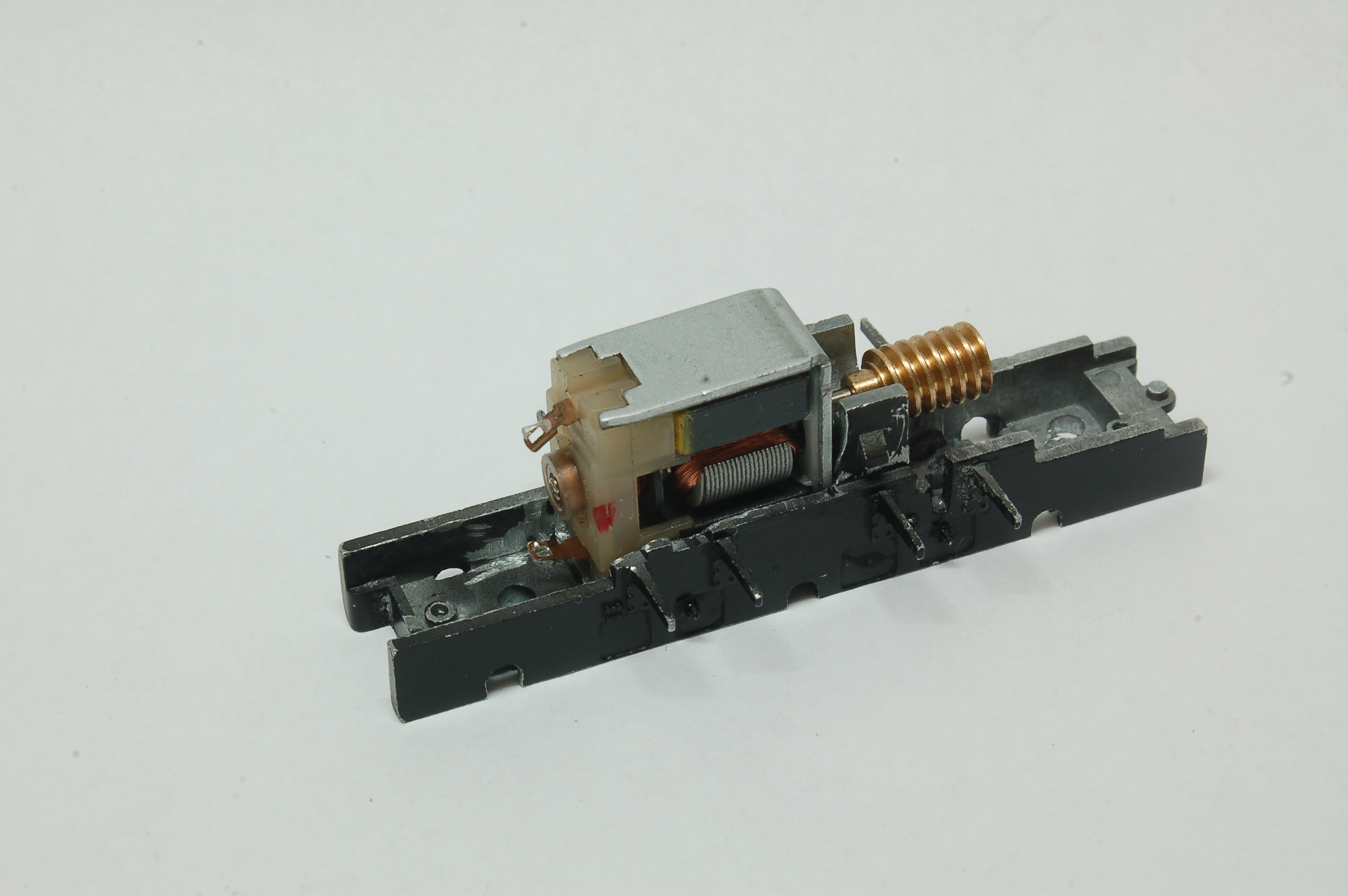

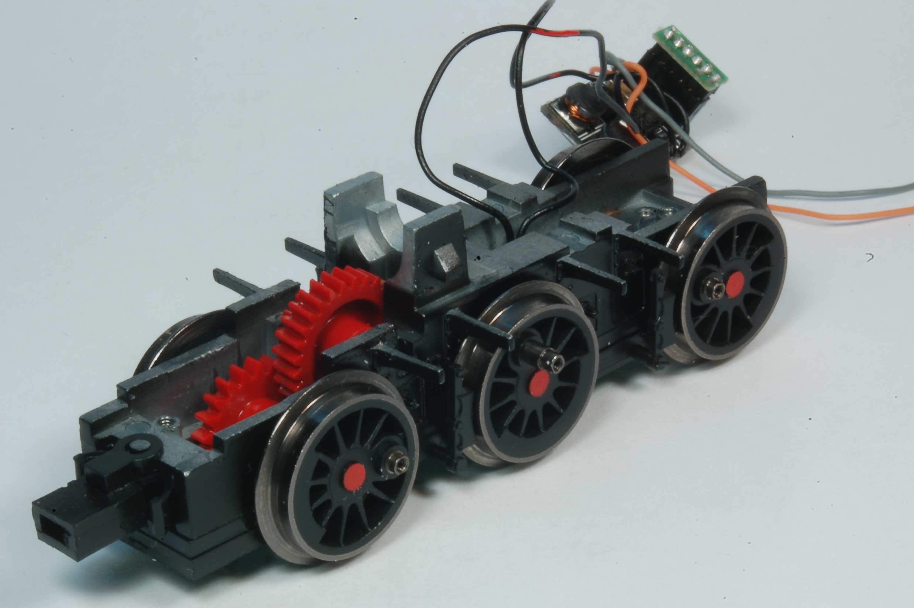

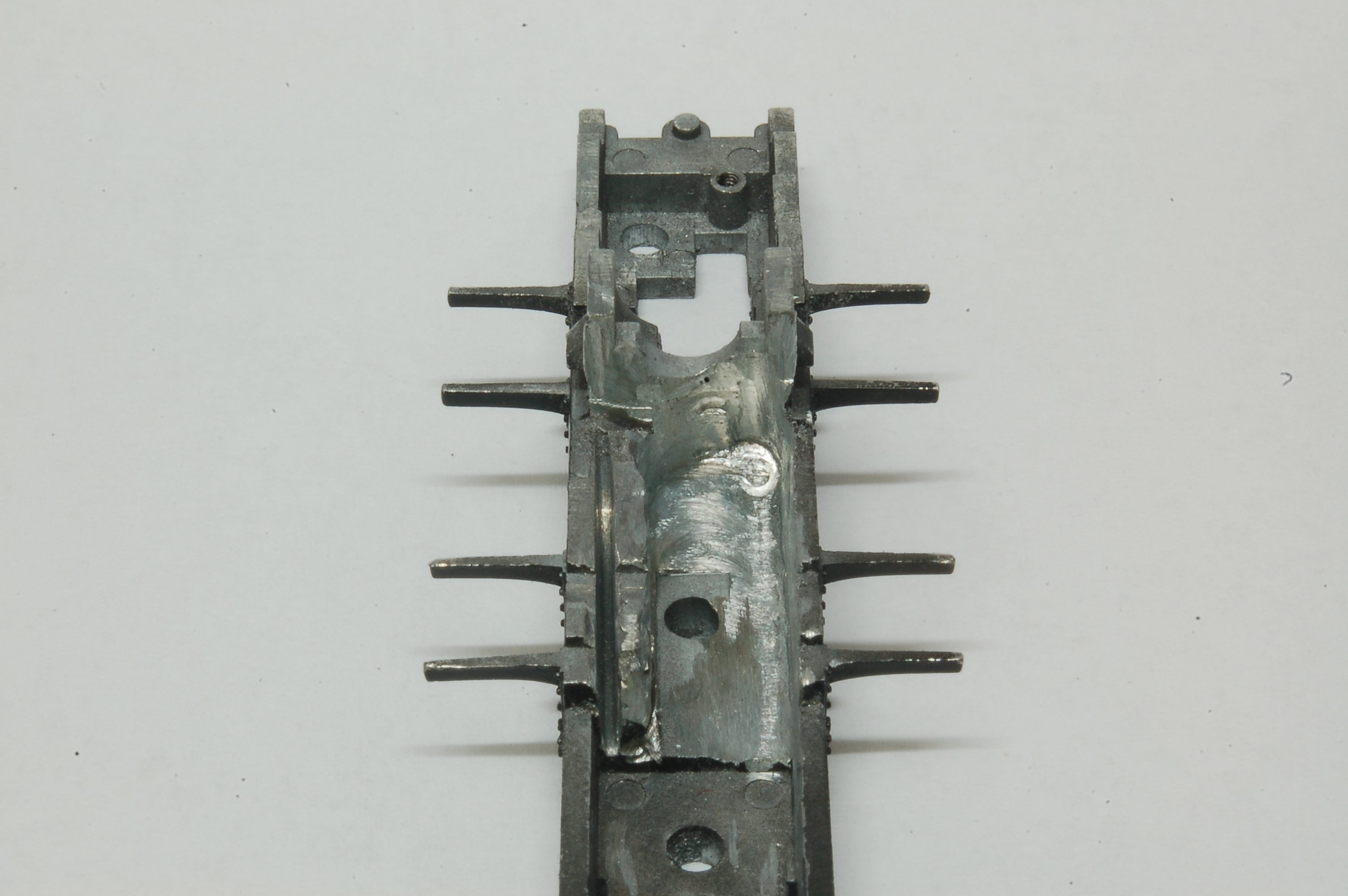

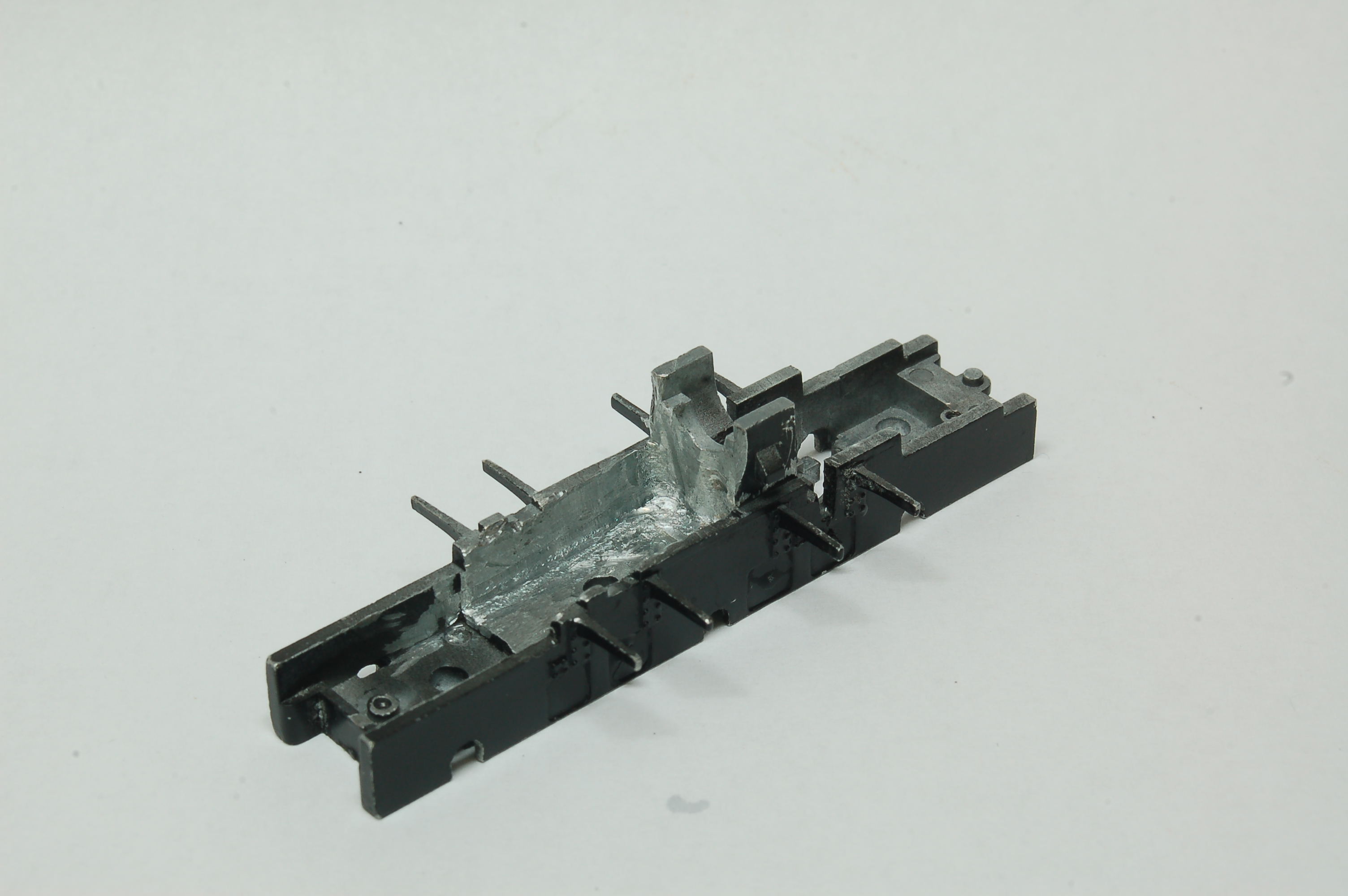

Como aperitivo os mando algunas fotos del "antes" y el "después" de conseguir colocar el motor vertical.

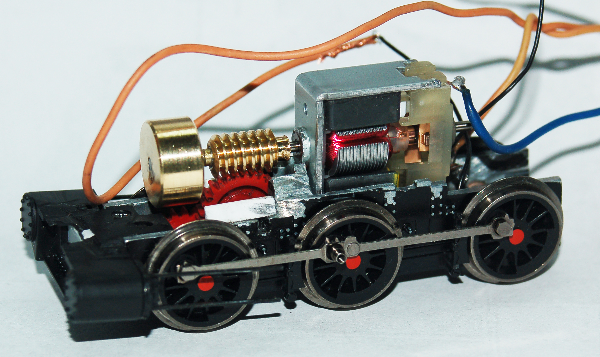

Como podeis ver he tenido que fresar casi todo el interior del bastidor, con el fin de que entrara y se centrara. Todo ésto sin variar el ángulo y la posición de incidencia del sinfin de latón sobre el engranaje de nylon rojo.
Tambien, ya de paso, y para mejorar el paso por agujas, le he puesto un volante de inercia "enchufado" delante. Eso me ha obligado a rebajar parte de la sujección de los cilindros (lo que he aprovechado para adelantarlos respecto a la topera: la distancia hasta el frontal de la locomotora en el modelo Electrotren es la de la Palau, no la de la Baracaldo).
A pesar de que lo que veis en las fotos ya hace formar una idea del trabajo realizado, os puedo adelantar que, después de hacerlas, aún hube de rebajar mucho mas el bastidor, por sus laterales, para permitir bajar de altura la carrocería respecto al carril.

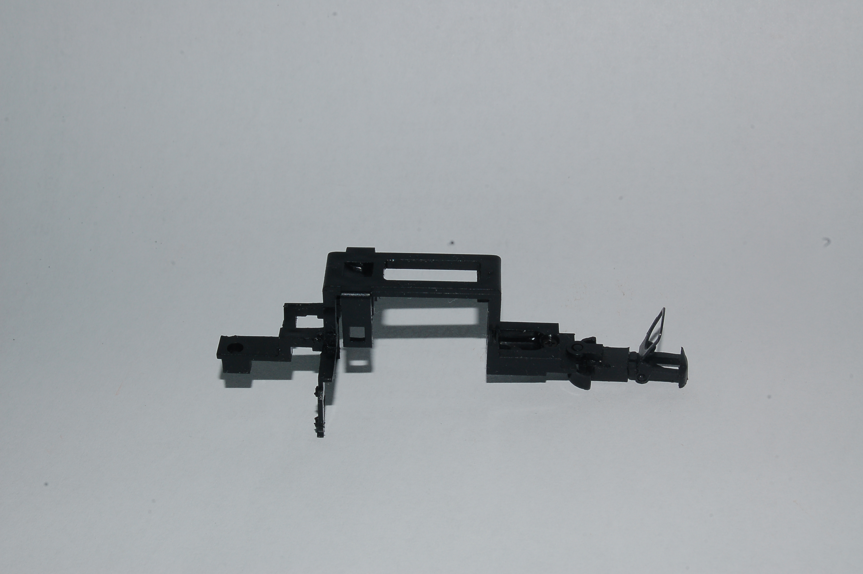

En el momento que se cambia la disposición del motor, la pieza que veis como foto DSC_0070, deja de tener utilidad y lugar de fijación. Luego hay que hacer nuevos soportes para las paralelas de la cruceta.
No creais que el motor entra "a la primera" hasta rozar levemente sin frenar los engranajes; ni mucho menos.
Paralelas que son poco acordes con la realidad, por lo que también "las meteré mano"; aunque los cilindros no se dejan destapar para sacarlas (en esas ando ahora).
Como veis, la labor no es "moco de pavo".
Postdata con una información para Chema y los demás: sin colocar el motor vertical NO SE PUEDE REBAJAR LA POSICIÓN DE LA BANCADA RESPECTO A LAS RUEDAS.
CONSEJO: esperar a que Forotrenes ofrezca las placas de matrícula, fabricante y topera (la Santurce si la llevaba matriculada, la Baracaldo no) y no complicaros mas la vida... salvo que seais mas masoquistas que yo.
Cuando lleve el trabajo mas adelantado os pondré alguna foto de los trabajos en la carrocería.
Salud !
El bastidor original sin el motor
La pieza que nos sobra al recolocar el motor y que integra los soportes de las paralelas.
Primera fase del fresado
Ya tenemos hueco para recolocar el motor...
Ya tenemos el motor en su nuevo lugar de trabajo. Ahora toca ajustar la mecánica (y hacerlo dió MUCHA guerra), pues tuve que hacer una rosca en uno de los lados del motor para poder fijarlo de una forma desmontable.

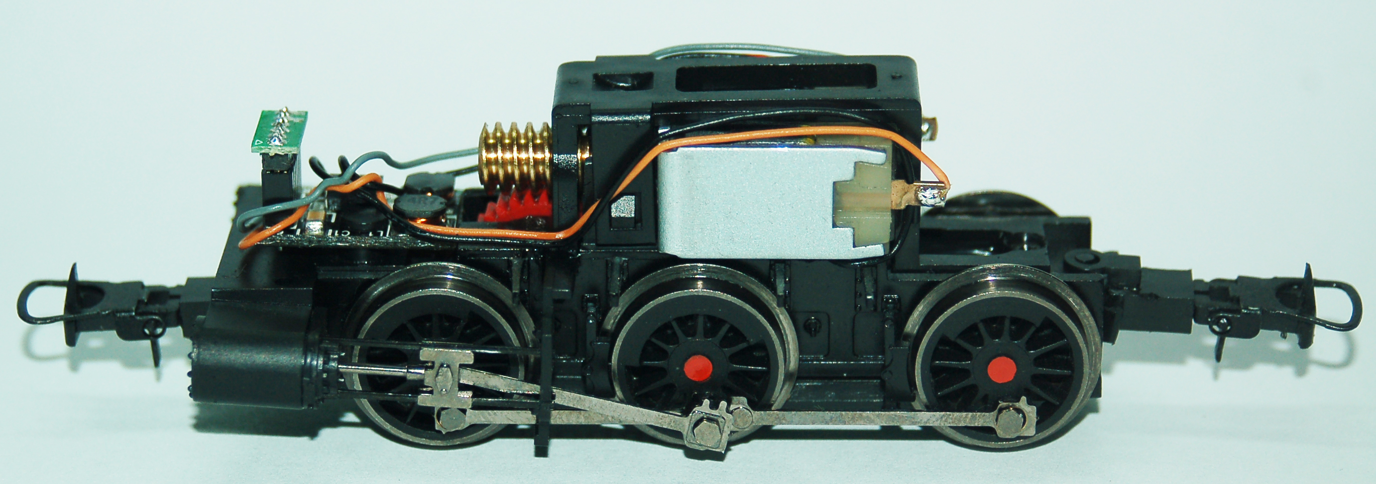

Y ya colocado, ajustado (rueda mejor que de fábrica pues eliminé roces, puntos duros u holguras excesivas), con su volante de inercia y... las tomas de contacto y el cableado modificados (la nueva ubicación del motor obliga a hacerlo)
Así es como viene el motor de fábrica. Esta foto debería ir la primera, pero no tengo ni idea de como se modifica el orden de los adjuntos en éste formulario (si es que se puede) cuando estas subiendo las fotografías.

Una aclaración para posibles "seguidores":
Las anteriores fotos NO muestran el proceso de recolocación del motor en toda su complejidad y dejan ausentes pasos esenciales.
Aconsejo paciencia al que quiera meterse en éste berenjenal y que espere a que tenga el suficiente trabajo adelantado como para poder abrir un tutorial en condiciones.
Estas fotos solo son una muestra de que hacerlo es posible, nada mas.
Un saludo y perdonar que no os adelante otros pasos, pero tened seguro que al final quedará a la altura de su "hermana" la Galindo, que aqui veis esperando dar servicio en la maqueta de la asociación madrileña.
Mas salud !
Mi versión del kit de Renvera

El volante de inercia es el pequeño de MABAR, unido por un trocito de eje de 2 mm de diámetro a la parte anterior del sinfin original.
