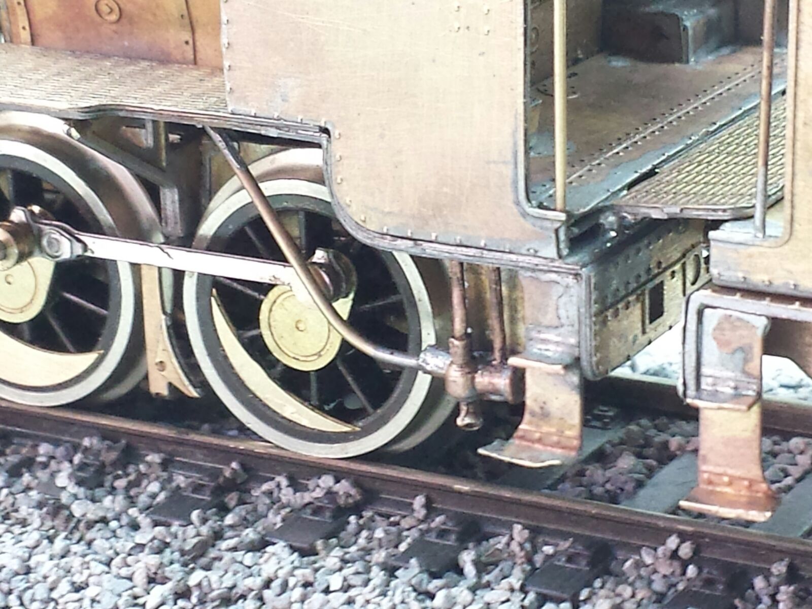

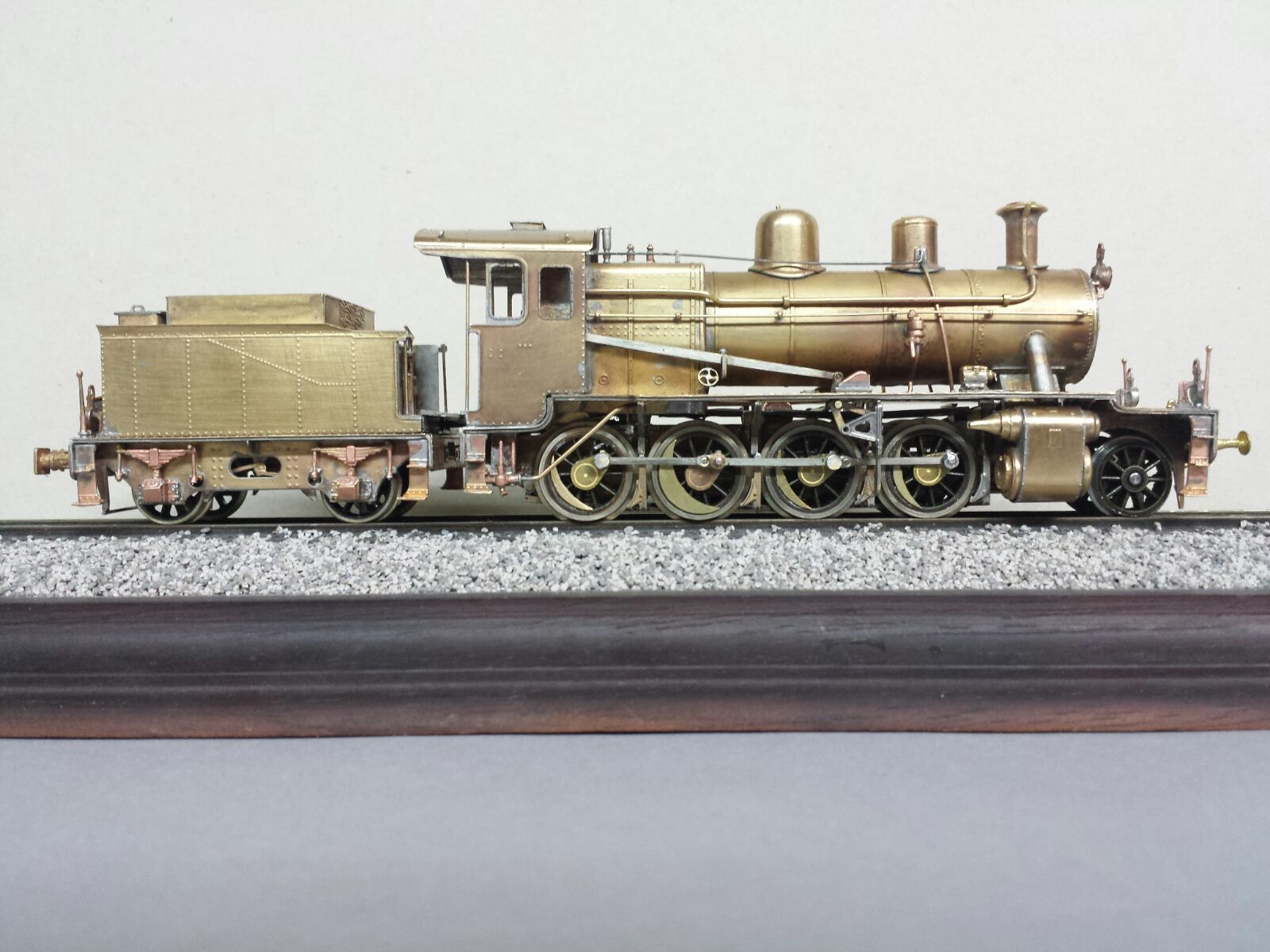

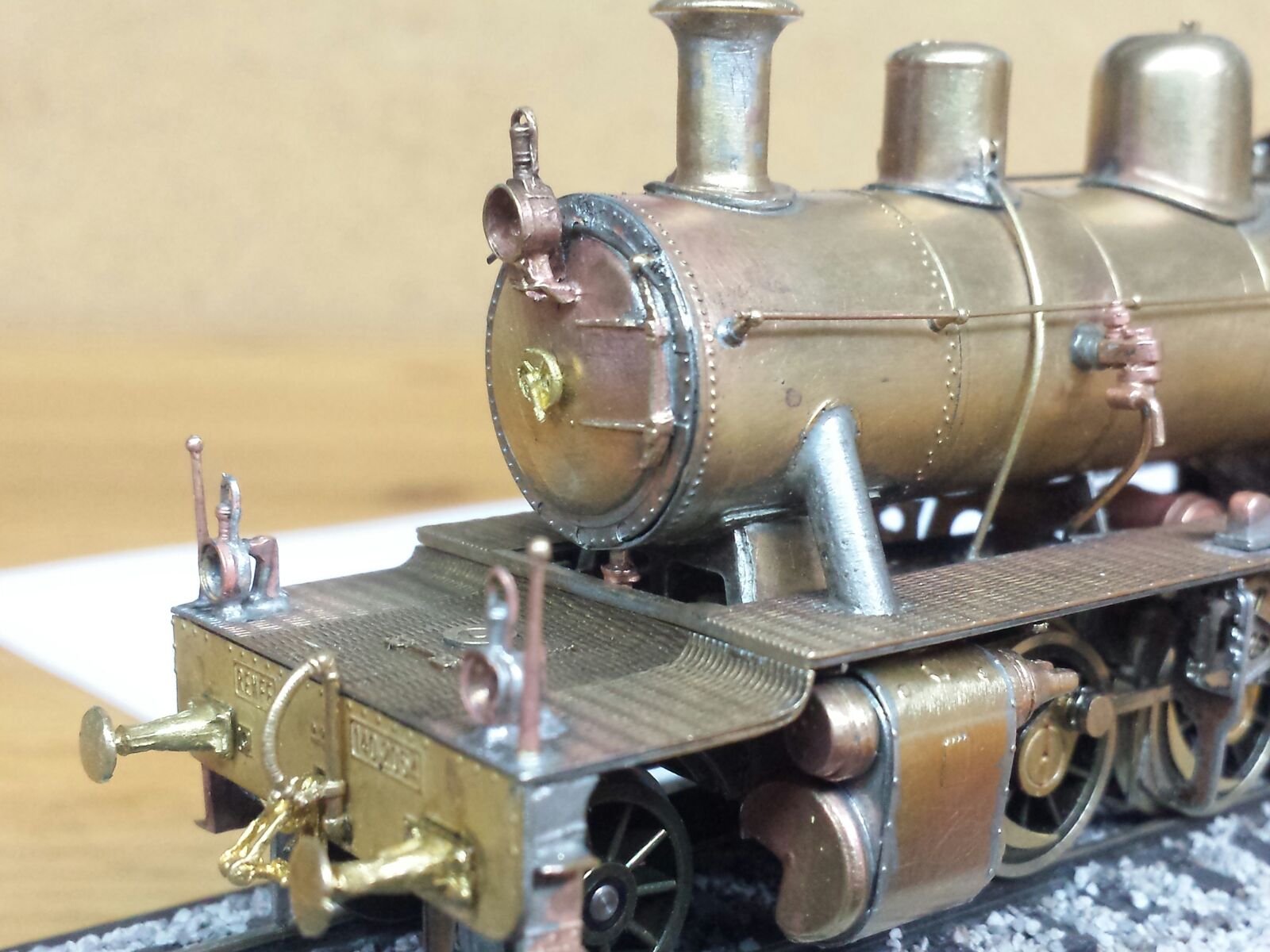

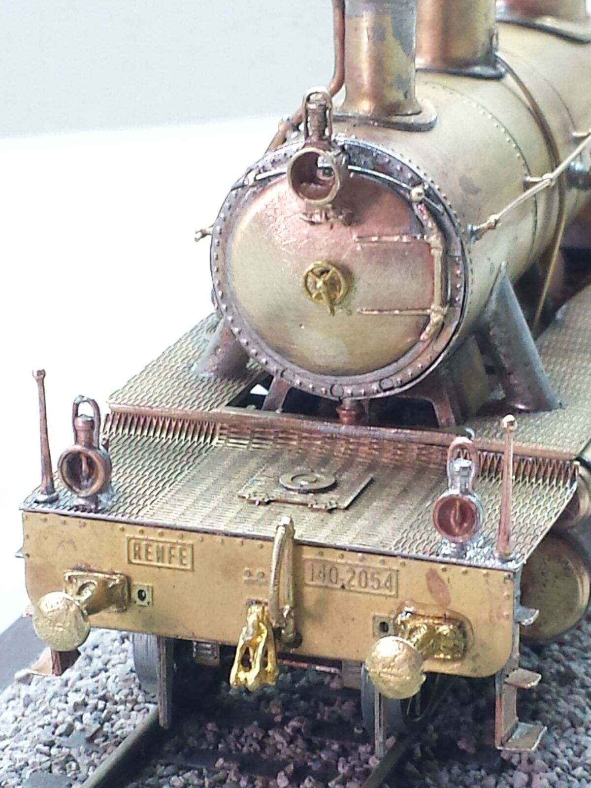

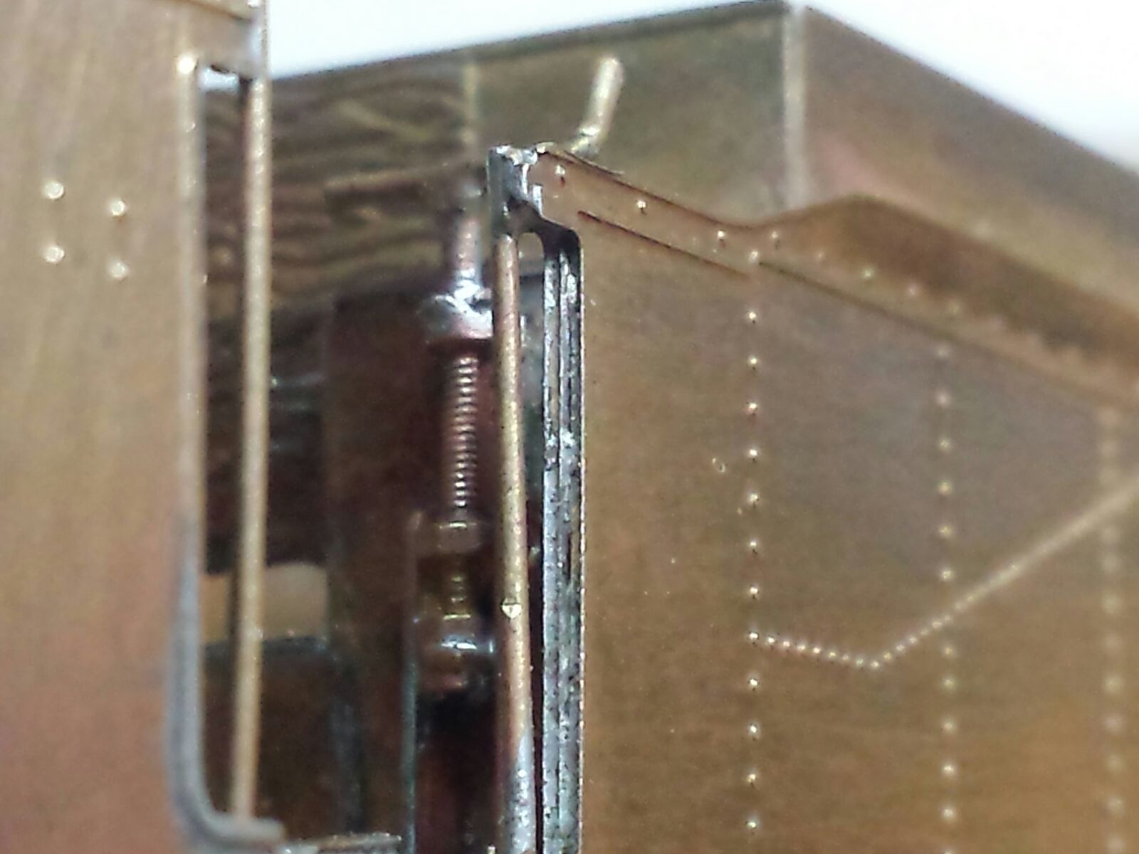

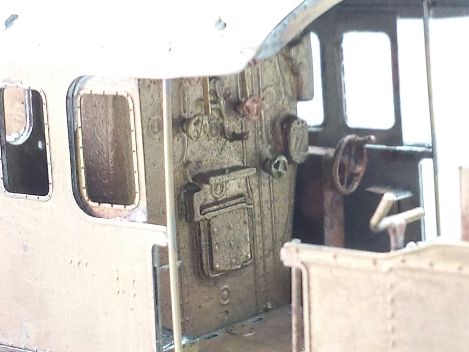

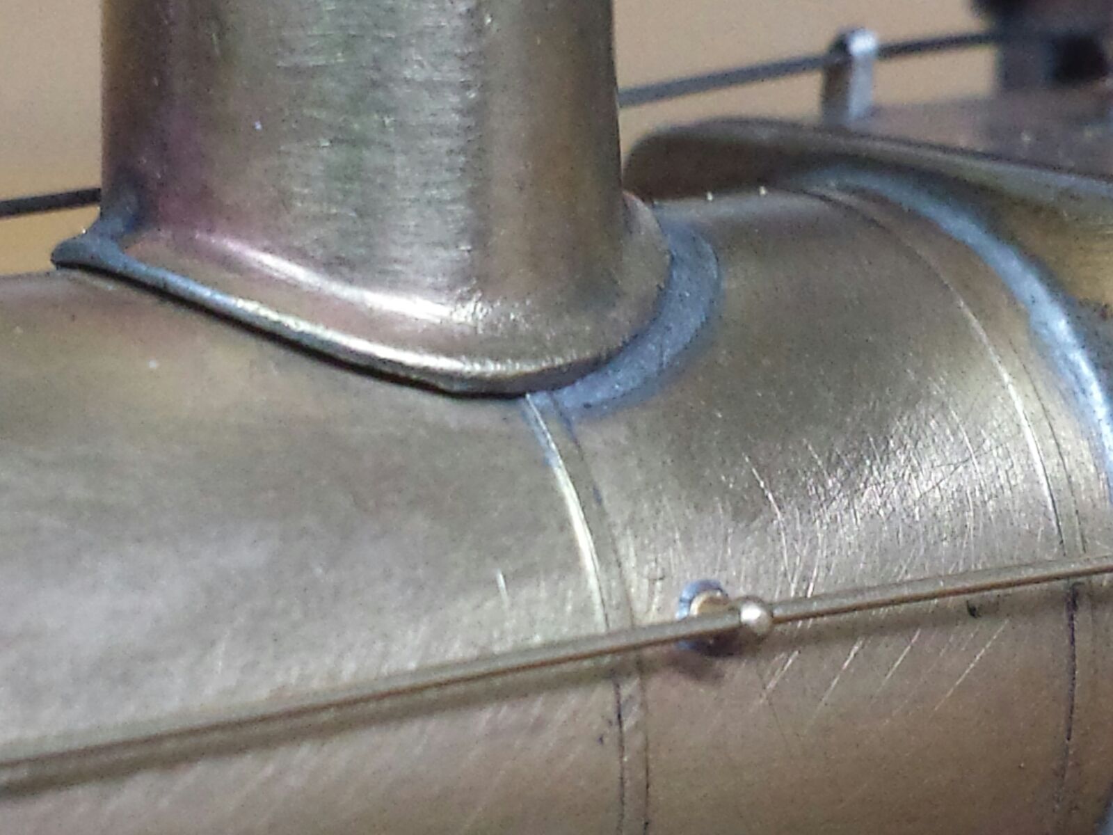

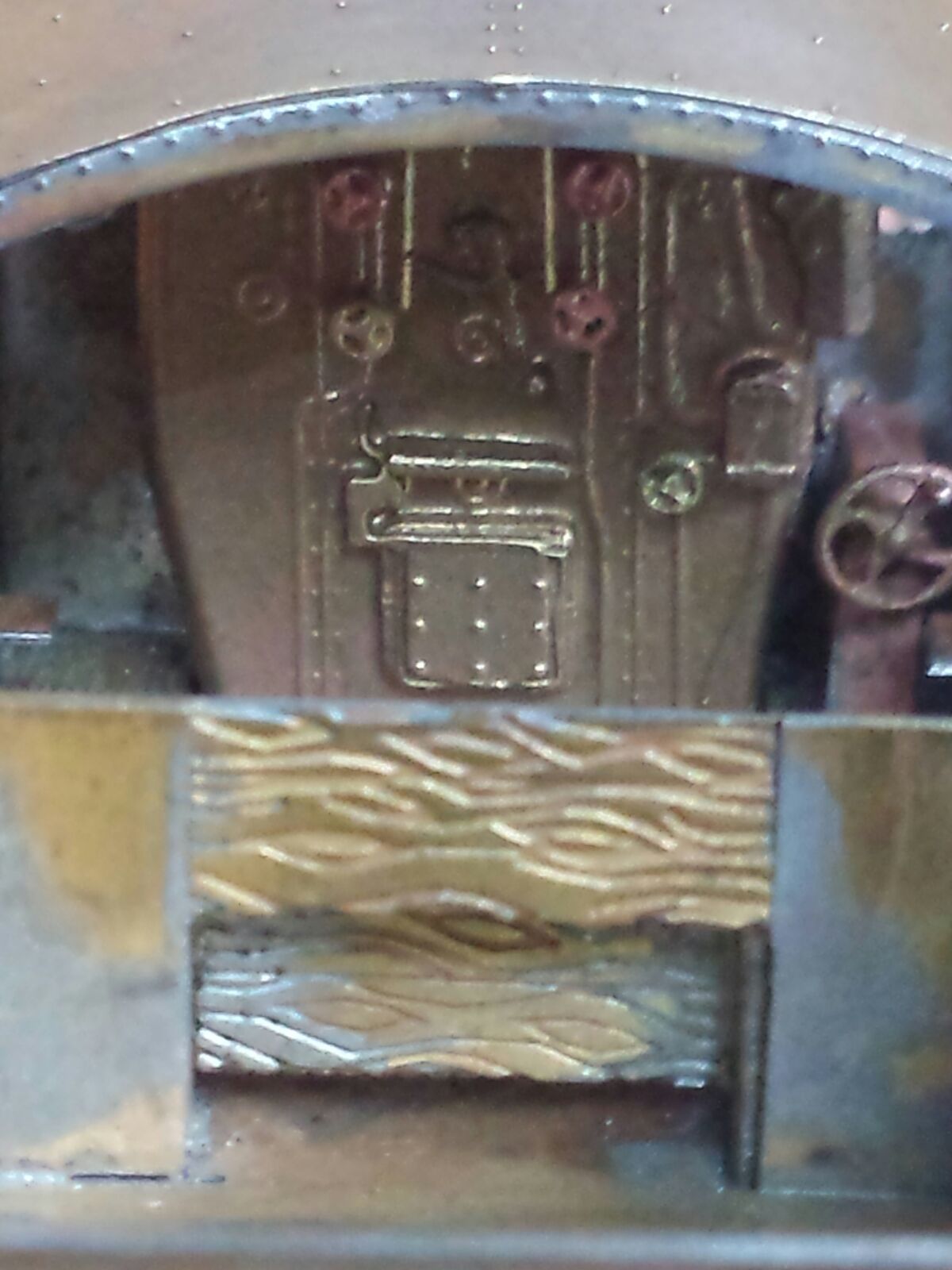

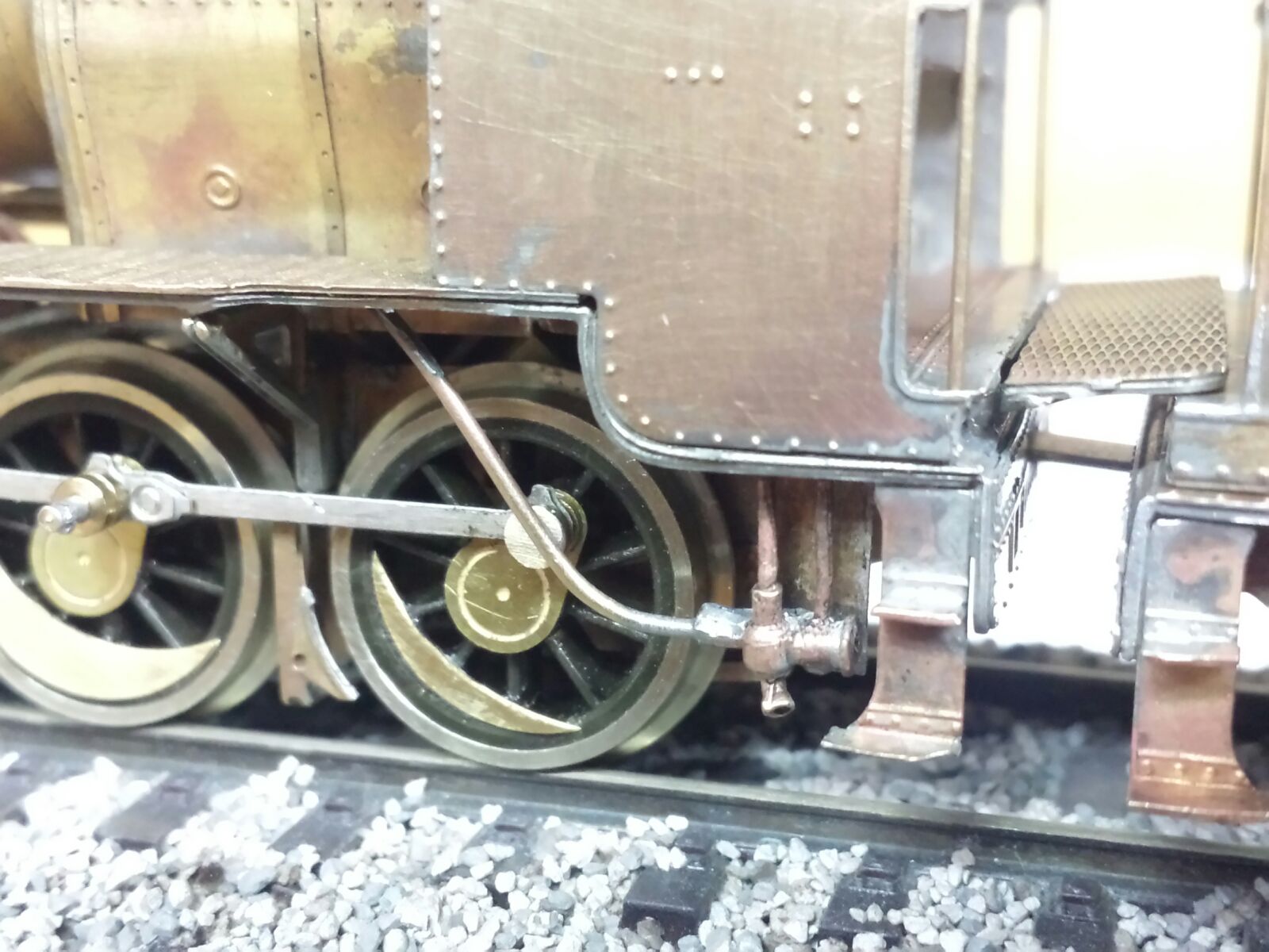

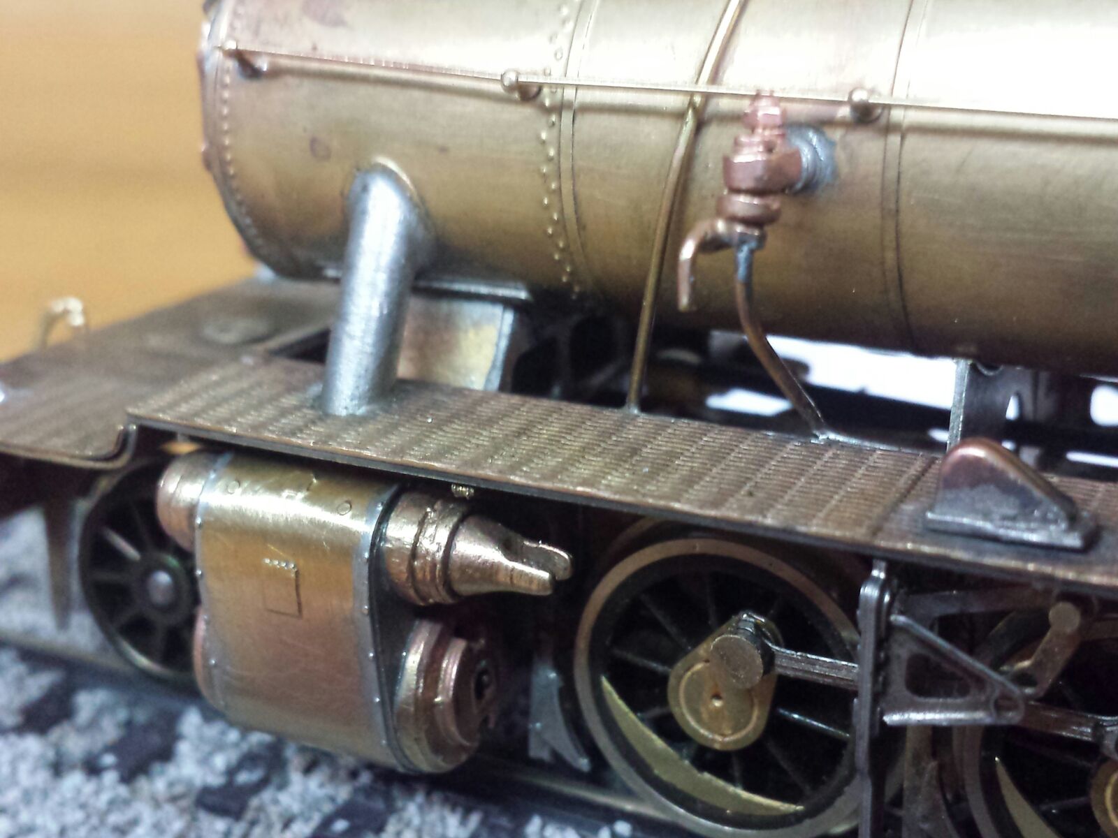

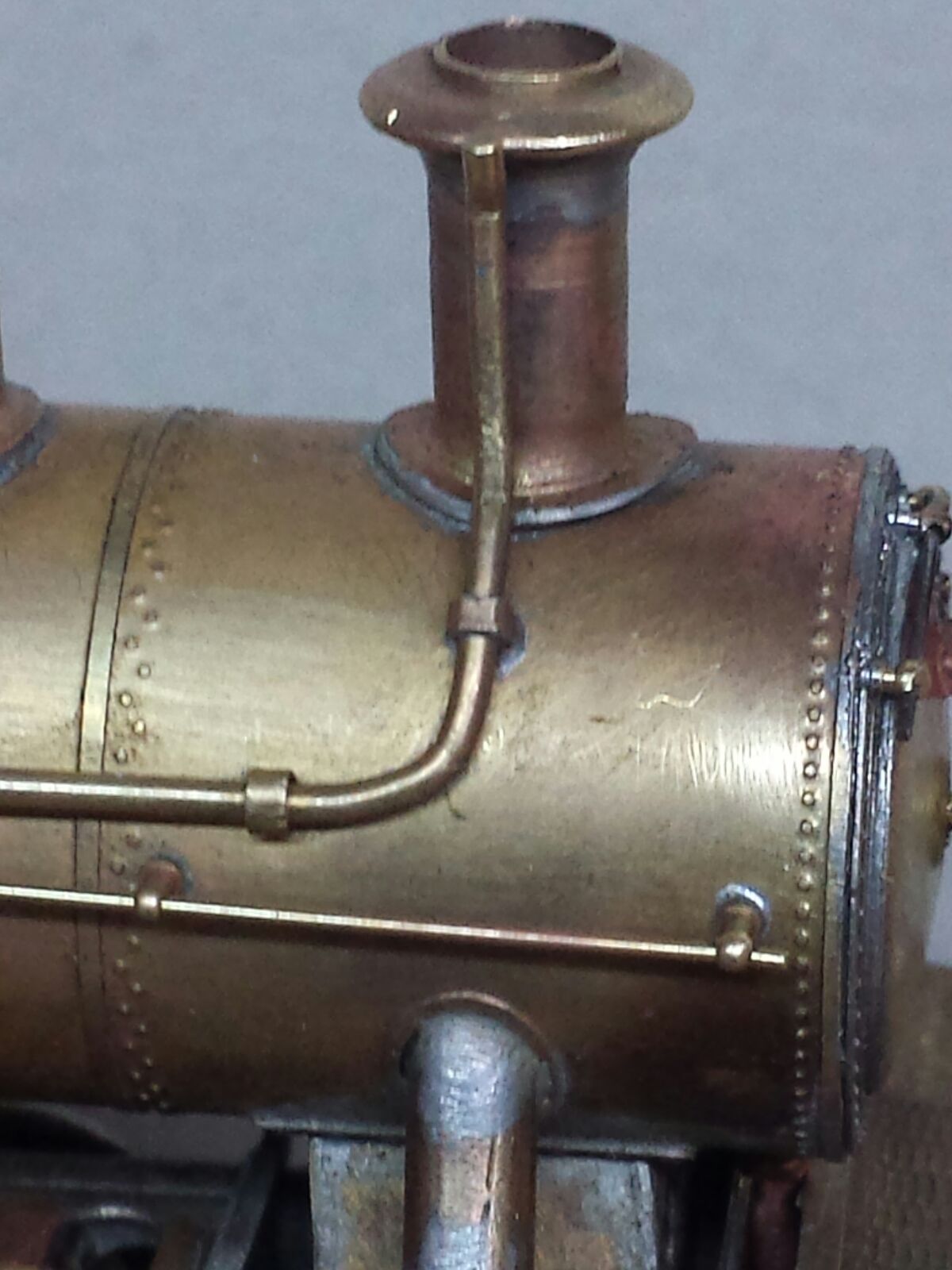

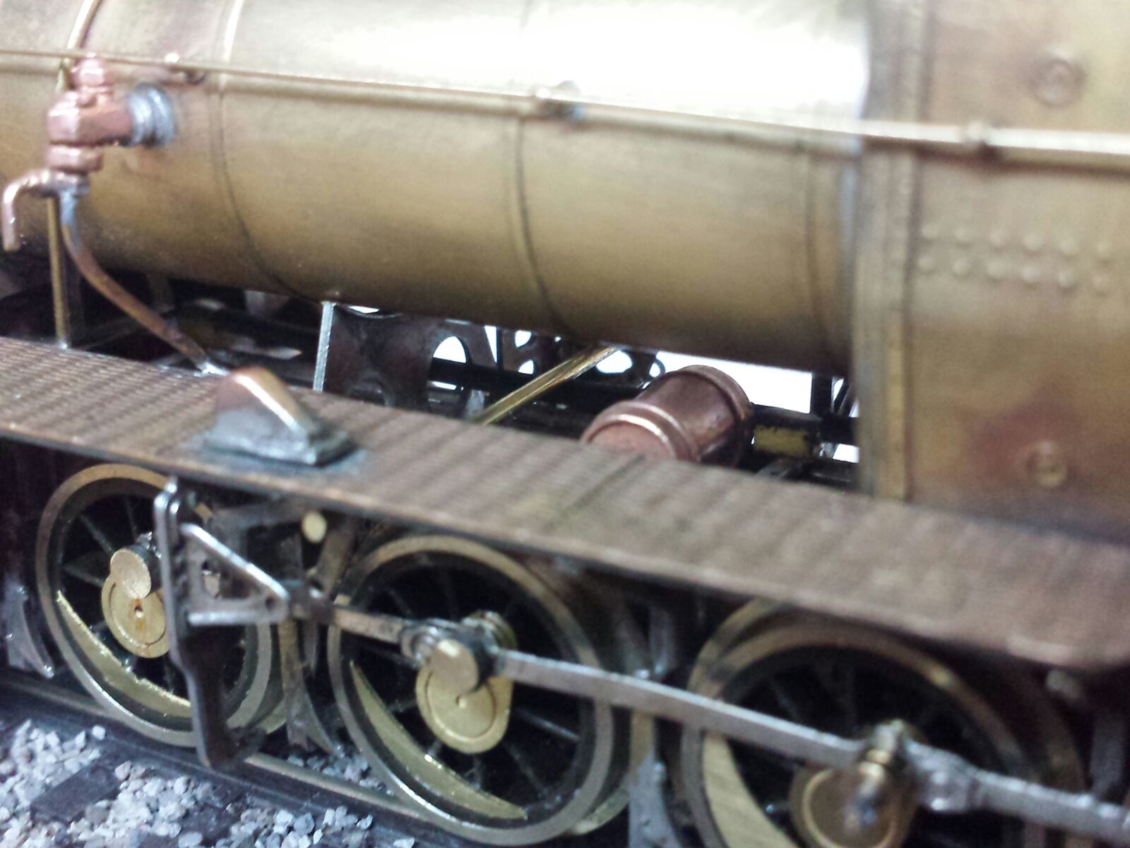

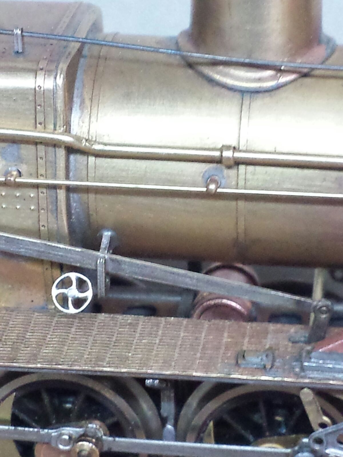

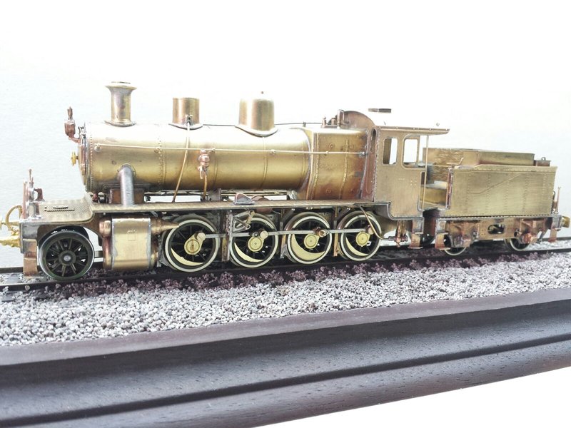

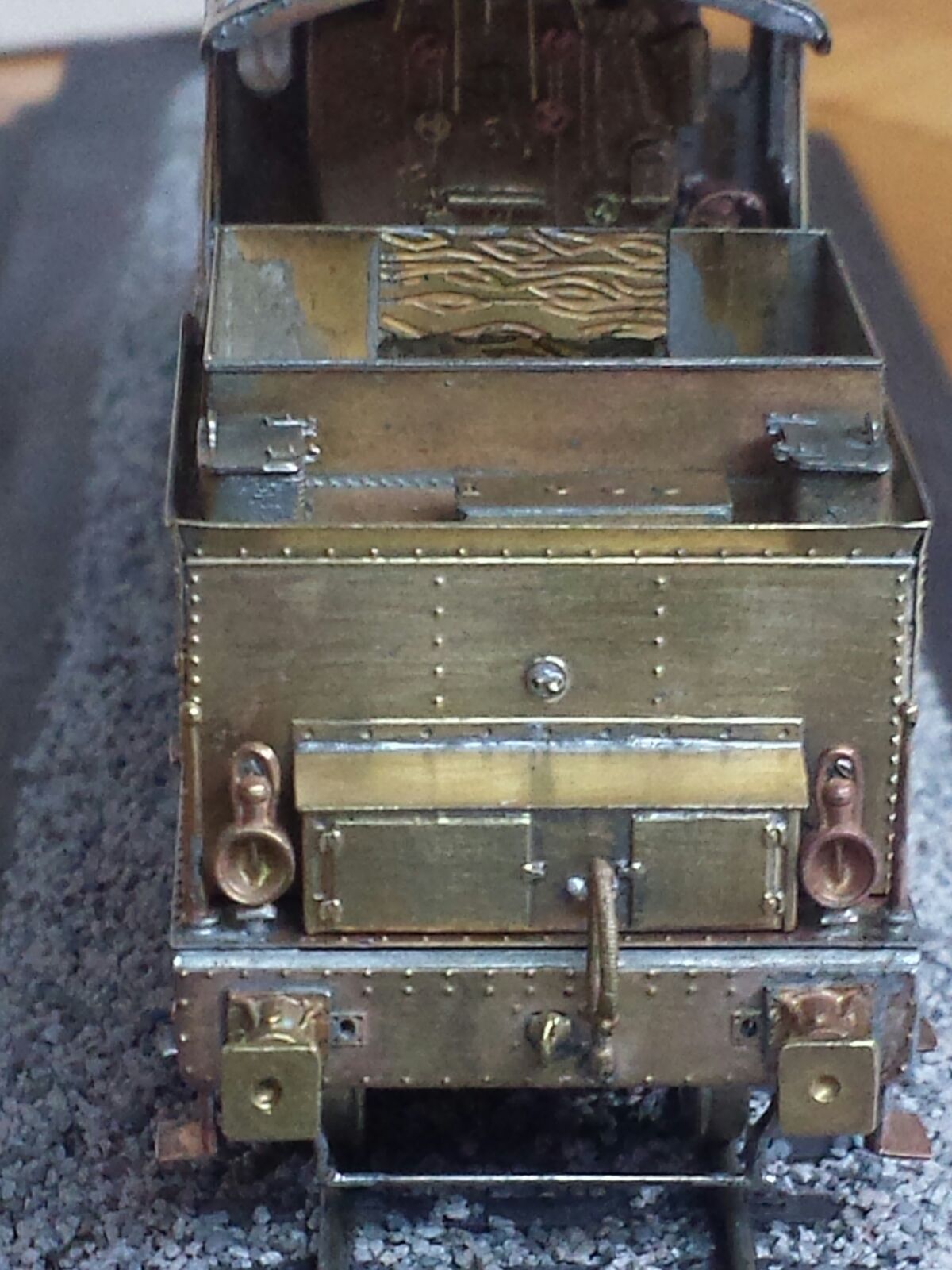

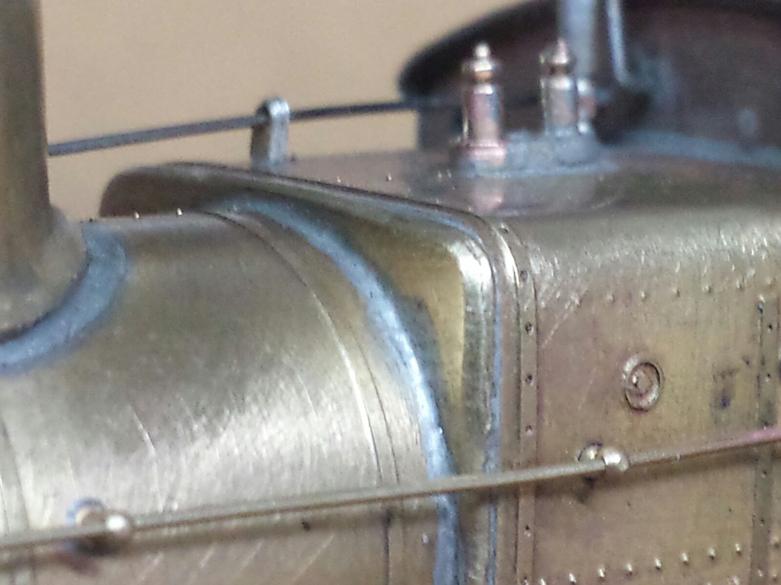

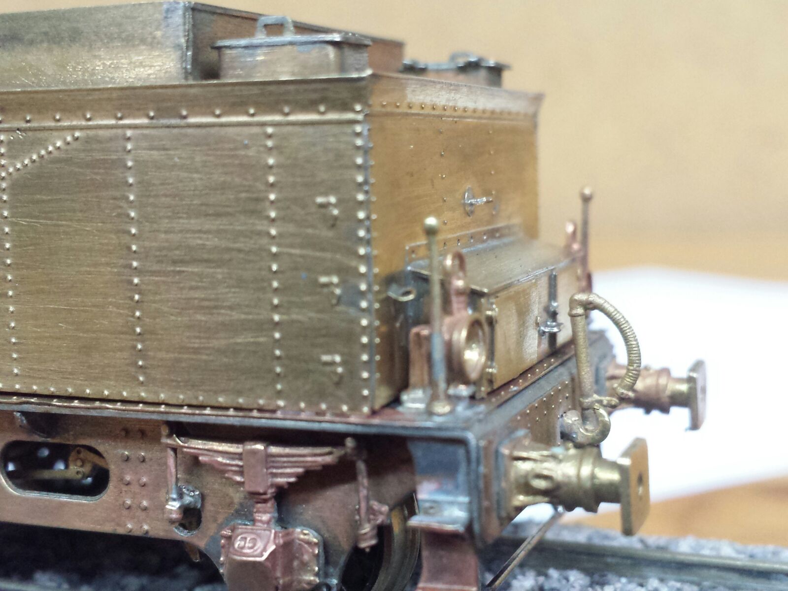

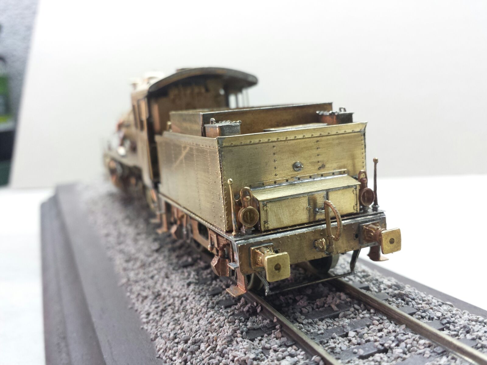

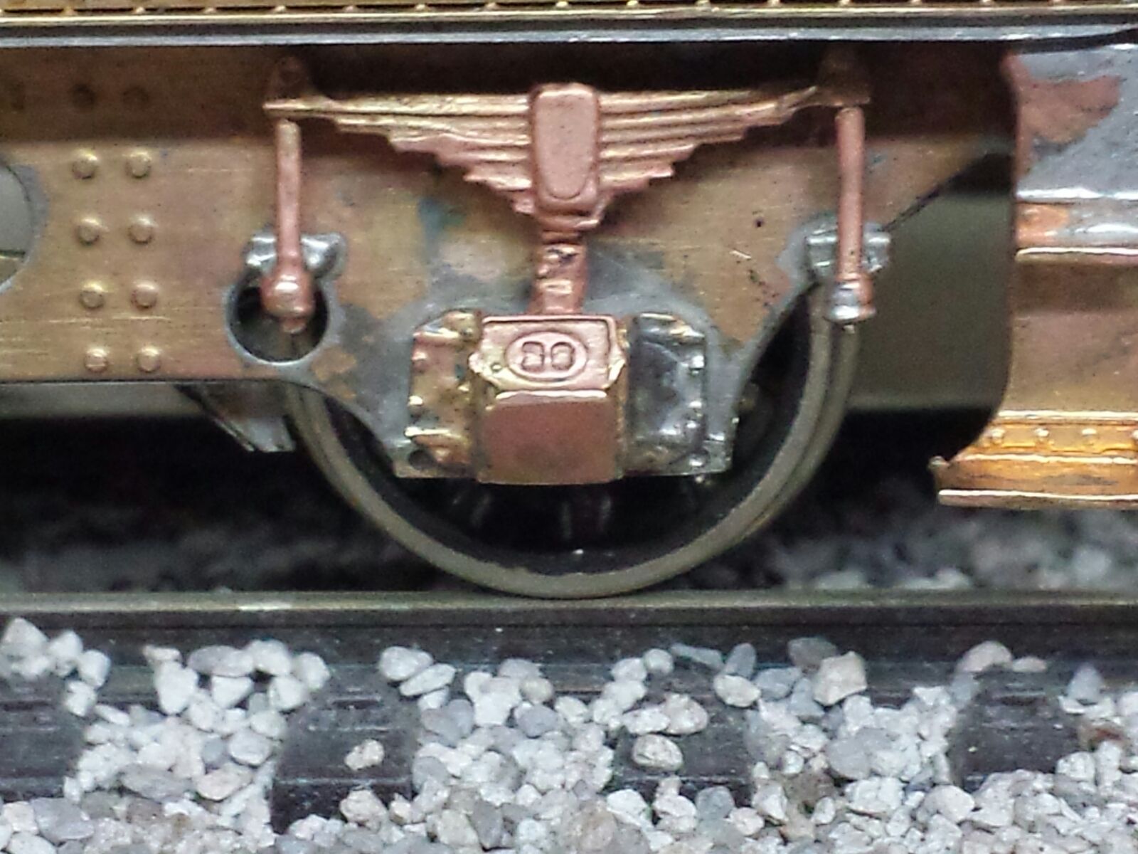

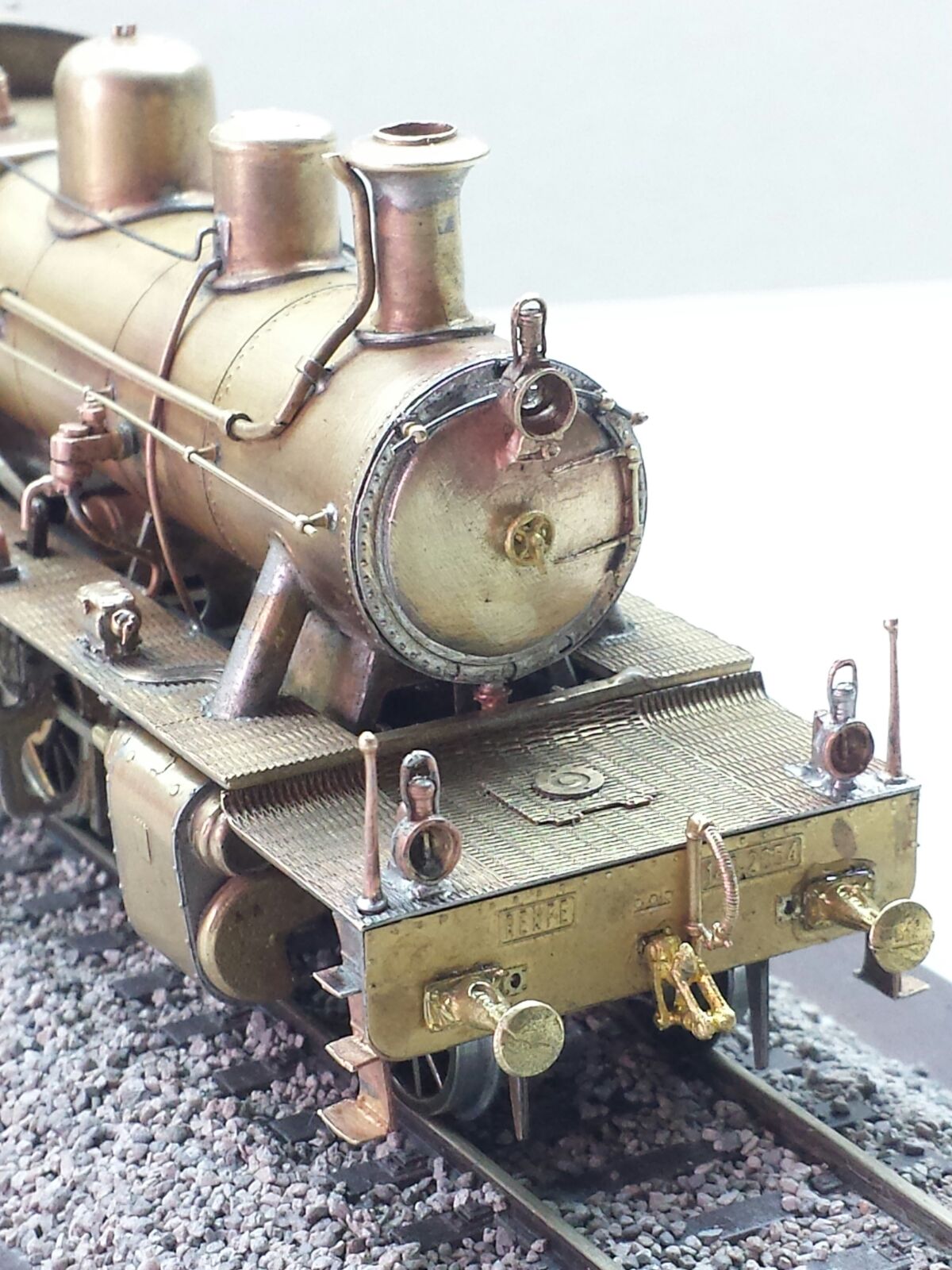

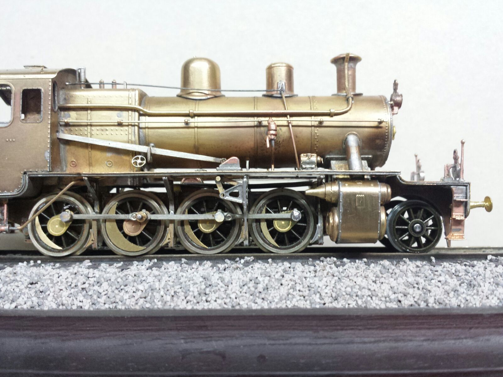

Ayer recogí los kits para proceder esta semana al envío de los mismos (salvo los que me habéis indicado que espere a septiembre) y salvo los que se quedan en el taller de Atf para su montaje o recogida. Por un par de renuncias disponemos de los últimos kits de un modelo que seguro no tendrá reedición, si alguien quiere conseguirlos que se ponga en contacto.
La locomotora ha quedado preciosa y a mi modo de ver el "aire" de la real está conseguido a la perfección. Os pongo unas fotos a falta del bielaje y algún que otro detalle. Nótese la calidad y definición de las piezas de fundición.
Un saludo a todos y gracias por vuestra participación.

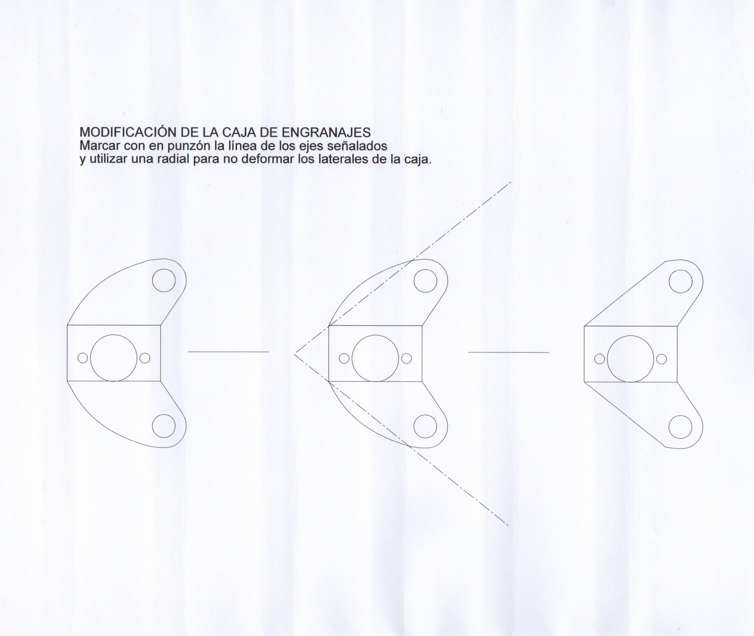

Mensajes: 193
Registrado: 04 May 2010 18:55
Buenos días:
Os envío un esquema con una pequeña modificación de la caja de engranajes que facilita la entrada del motor en la caldera.
Mensajes: 1610
Ubicación: Getafe
Registrado: 05 Jul 2009 19:49
Buenas.
¿Habrá tutorial de montaje como en las anteriores?.
Mensajes: 193
No va a ver tutorial, sólo habrá aclaraciones cuando alguien lo solicite como la que ya se ha publicado.

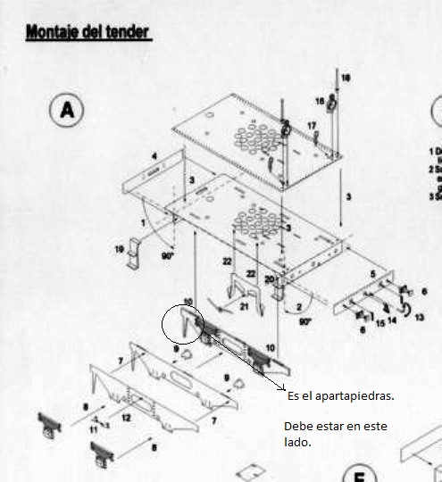

Hola a todos.
En los esquemas de montaje de la locomotora, en el correspondiente al ténder hay un dibujo que me ha inducido a un montaje erróneo, por no fijarme bien. Quiero advertirlo, para que no le ocurra a otro lo mismo que a mi. Si se sigue fielmente el esquema publicado en el apartado A, tendremos un error que nos obligará a desmontar lo ya hecho.
El lateral del tender está dibujado al revés; el apartapiedras debe quedar a la derecha, y montarlo así sobre la plataforma que aparece dibujada en la parte superior. Os adjunto el esquema en fichero.
