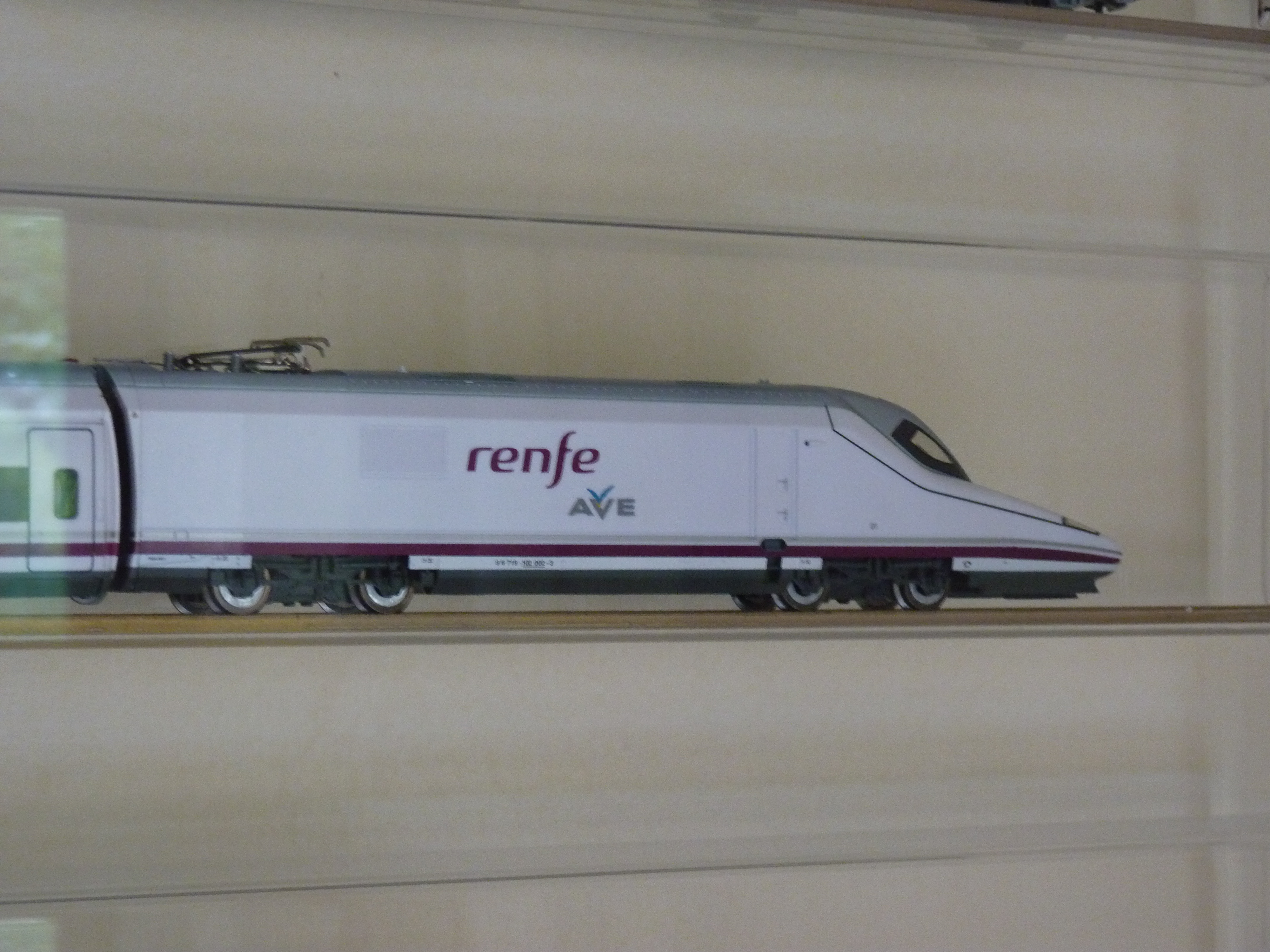

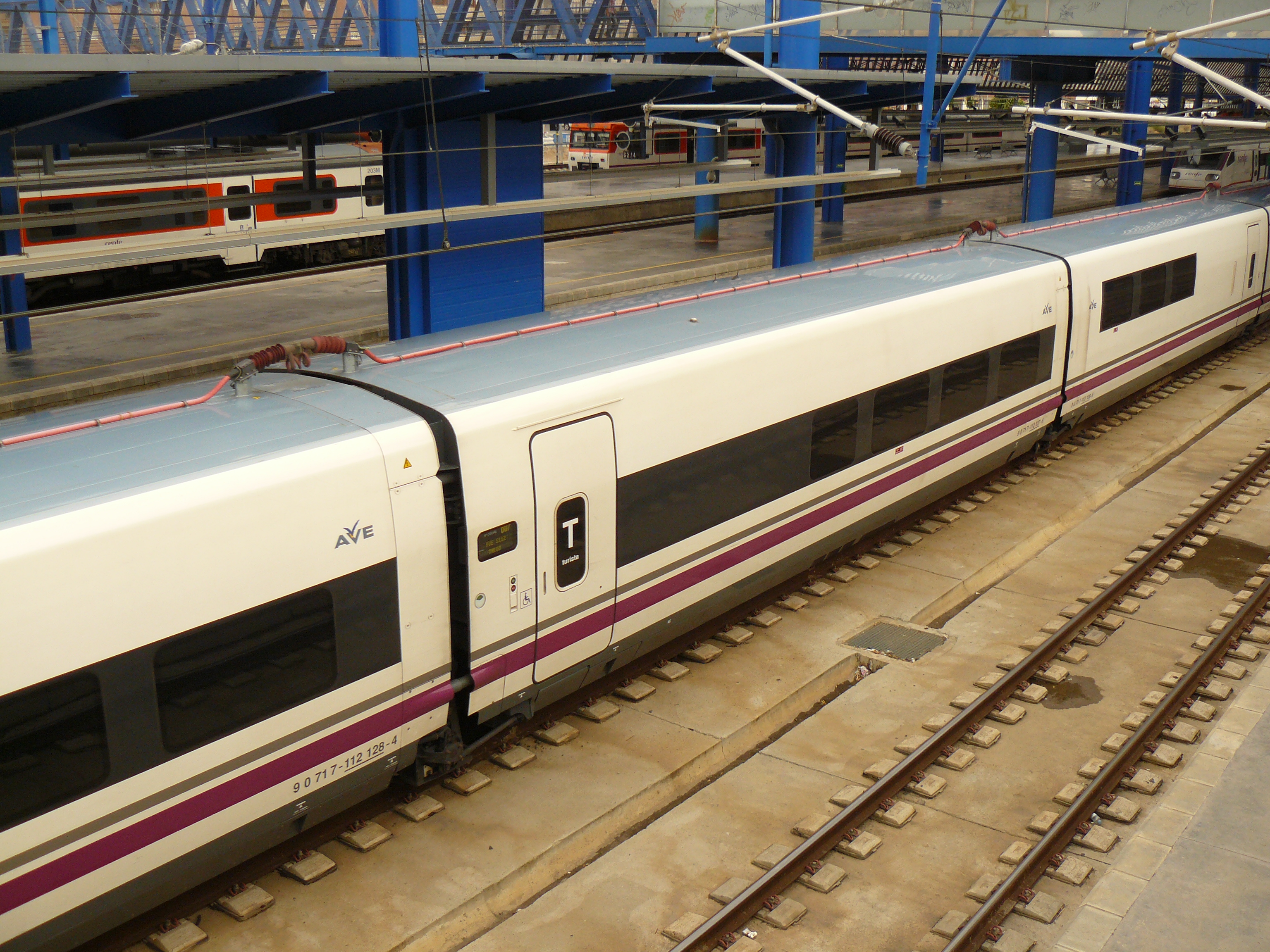

Y para muestra de los cambios en el coche PMR de la serie 112 esta foto.
Gracias al compi forero roco252 que me deja usarla.
Y con esto acabo por hoy.
Salud !!

Que bien luce ahi mi foto!!, si es que cuando uno vale......
Por cierto, felicades por la trasfor del coche ;) ;)
Mensajes: 2904
Registrado: 06 Feb 2011 21:22
Que bien queda ese coche PMR, felicidades ;)

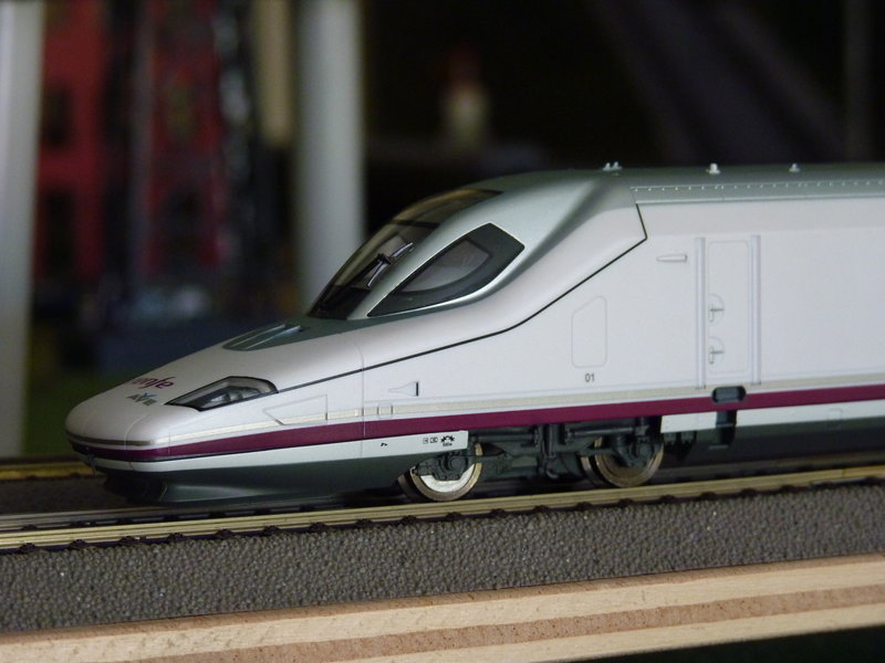

Una foto más ya con los 4 ejes dotados de "disco".

Pues queda muy bien. Es de esas cosas que solo te fijas cuando te lo dicen o lo ves pintado como este caso.

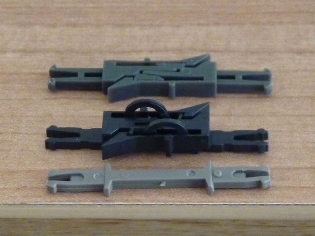

También he vuelto a cambiar los enganches rígidos de Roco que puse inicialmente en lugar de los Electrotren por los de la lanza.
Como estoy todo el día trasteándolo es más práctico para enganchar y desenganchar quedando la distancia entre máquina y coche extremo igualmente reducida respecto al de Electrotren. No da ningún problema para circular por radio 2 ni en rampas.
Una foto que ilustra el tema. Se pueden apreciar los aproximadamente dos milímetros que se recortan de este modo. Fácil, barato, mejora el aspecto del tren y permite enganchar y desenganchar mejor.
