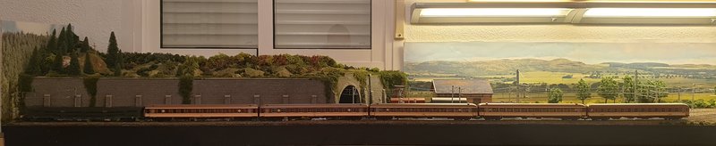

A mi lio sobre años bogies,etc. Creo que esta composición está bien en época y años además de añadir el furgon estrella nuevo.
Como lo veis
He4006 ➕ he4009 ➕ e5230 ➕ rtrains8007
Como lo veis
Me encanta, yo creo que es la mejor composición posible. En mi caso me tendré que conformar con la plataforma SEMAT. Pide una 269 Estrella en cabeza, aunque me suele gustar más romper la uniformidad de colores pero a veces también gusta todo de la misma decoración. :mrgreen:

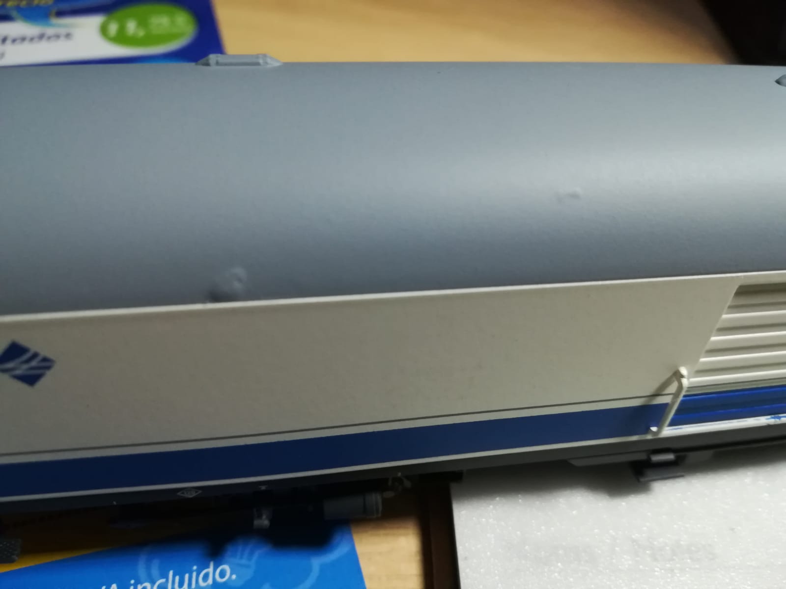

Aunque sé que el hilo de la conversación es sobre los coches decoración estrella, aprovecho el hilo, en lo referente a defectos que presenta alguna unidad, para adjuntar una foto del furgón de Electrotren pero en decoración grandes líneas con el defecto que viene en el techo.
Ni decir tiene que ya he gestionado con el comercio donde lo he adquirido su devolución y cambio por otro sin defectos.

Yo me niego a creer que en Hornby UK no revisen el material que reciben... Lo que está muy claro es que en la época pre-Hornby, esto no pasaba. Ese furgón hubiera acabado en un contenedor de basura de Alcalá de Henares.
Que por el ajuste endeble de las diferentes partes del vehículo pueda llegar desvencijado a su destino, es comprensible. Que tengan algún pequeño defecto que haya que rebuscar, o que la calidad de algunas zonas es la que es, se puede tragar aunque sea tapándose uno la nariz.
Pero que se ponga a la venta ese furgón con burbujas en la pintura, ya es de juzgado de guardia.
