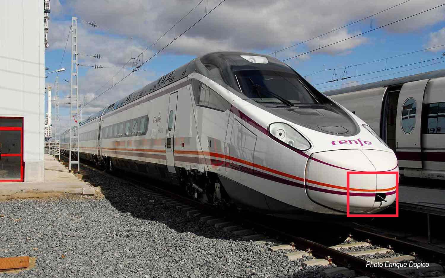

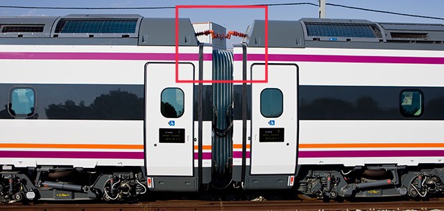

Pero chicos me ENCANTAAAAA,este Avant,es muy elegante y funciona muy bien,sobre el ruido del motor,pues algo hace a tope de velocidad,pero en la maqueta queda algo irreal que vaya a toda ostia,queda mejor a media o media-alta de velocidad,y tengo un problemilla con respecto a la toma de corriente de plástico que hay que colocar en los dos coches intermedios,cuando coloco esas piezas marrones, igual que los que lleva el 102,resulta que cuando colocas los coches en la caja,pues choca con el porespan,y saltan,ahora dudo si son esas piezas las que hay que colocar,esque no caben,y también en la punta del morro de los coches cabina,llevan un ajugero ,que en el original lleva una antenita,en la bolsa no hay ninguna,osea no sé qué va en este ajugero :)
Mensajes: 871
Registrado: 22 Nov 2009 20:57
Fotos de la antenita de las cabinas,y foto de la pieza eléctrica de los coches

La "antenita" del morro es un tubo de Pitot para medir la velocidad ;)

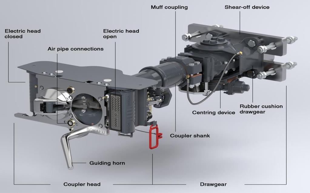

Mensajes: 3176
En el vehiculo real es la linea de techo y el cuerno-guia del schafemberg, por si te sirve de información.
A veces las cajas de porexpan no están previstas para todos los detalles y hay que adaptarlas, bien rascando, bien con un cutter o con un disolvente y pincel le vas dando forma. También se puede hacer con un soldador, un pirógrafo o los mas apañados con alambre de nycron.
Para simular el cuerno guia te bastará un trozo de alambre de 0,3 o 0,4 torcido hacia abajo y hacia la derecha según miras de frente el vehículo, no tiene mas misterio.

De aviones sabes mas que de trenes. Es un cuerno guia del schafemberg.
Los trenes llevan radares (algunos), pero la velocidad la miden por la odometria de rueda. Los tubos de pitot estática son para otro tipo de "aves".

Un tubo Pivot en un tren, jeje, es la guía del schanfemberg, no un medidor de velocidad.
