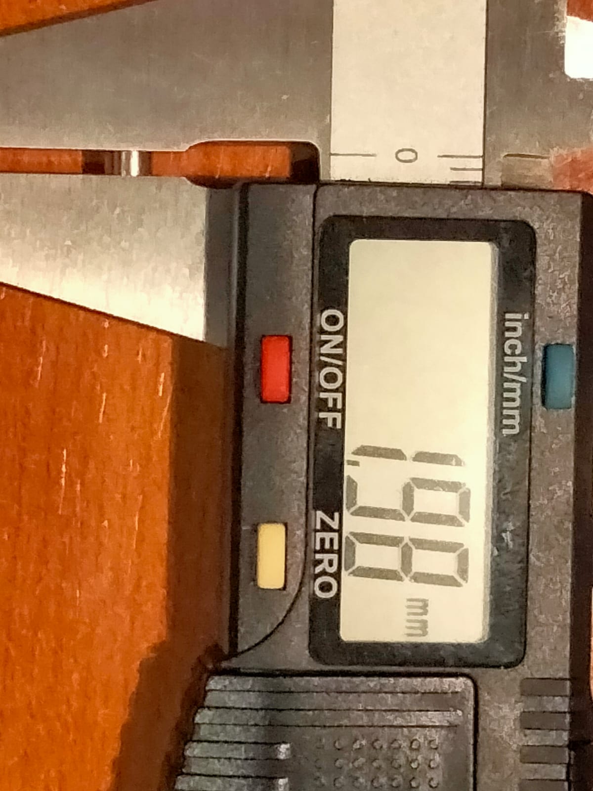

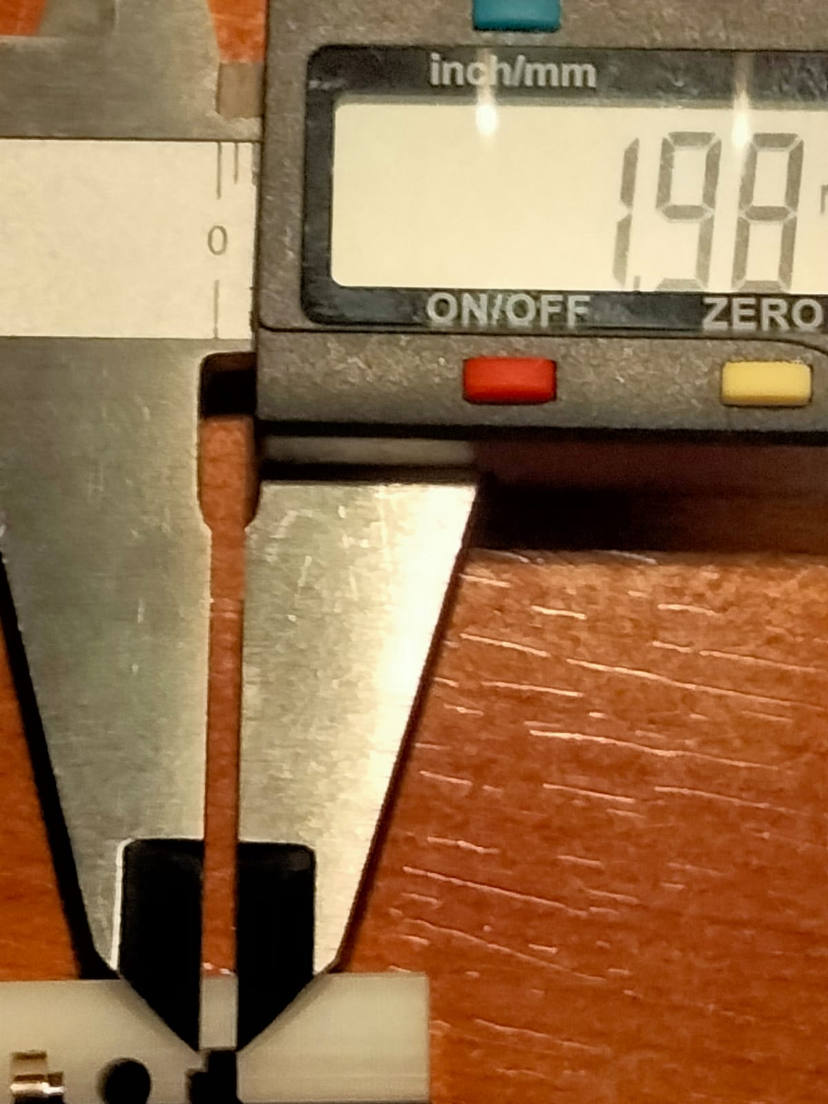

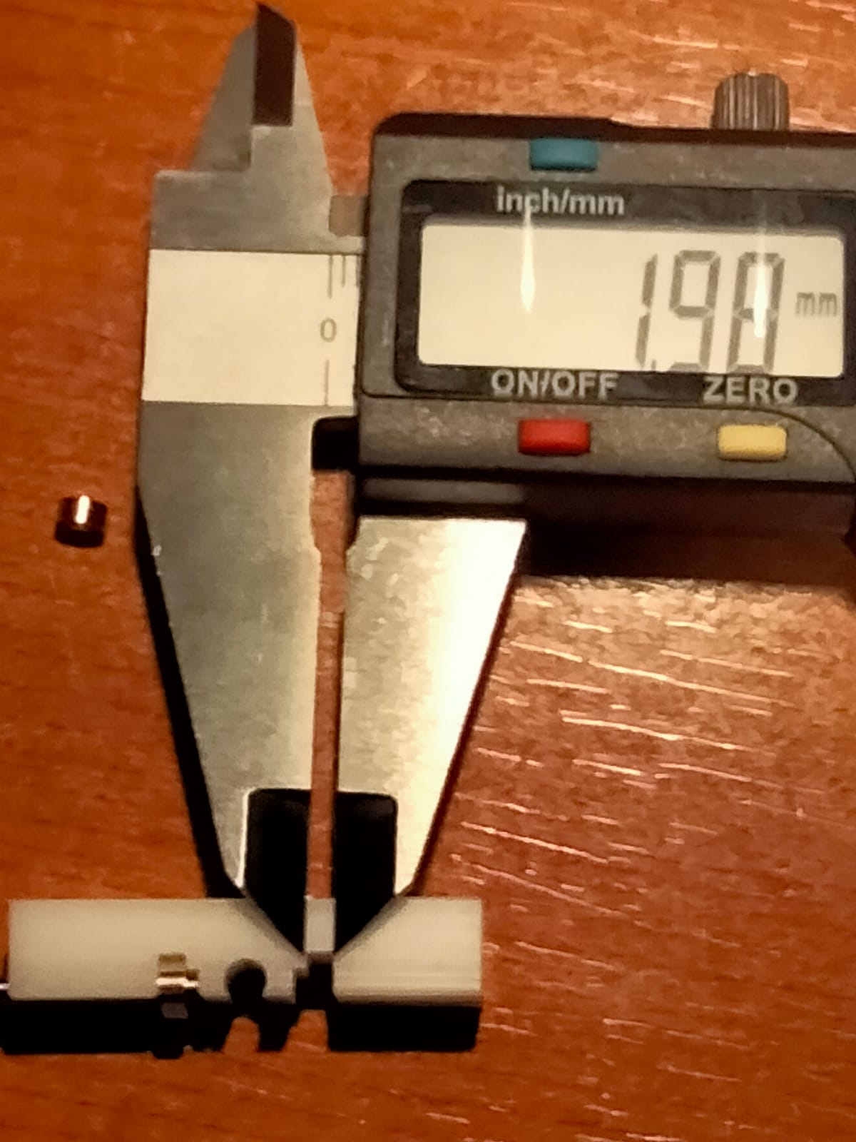

Buenas tardes, el problema del banco de pruebas de ALIEXPRESS es que los "rodamientos" de bronce encajan muy justos en un rebaje del plástico en el que van. Adjunto fotos. Se soluciona y ruedan finos limando ligeramente el lateral del rebaje para que queden con holgura. Cuidado al limar que el plástico es muy suave y con muy pocas pasadas de la lima ya vale.
