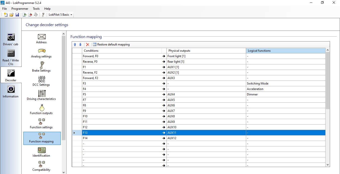

Yo ya tengo el mío y me ha gustado mucho.
El problema ha sido al digitalizarlo, no he conseguido que con un ESU LP Basic V5.0 funcionen bien las luces. Al final he tenido que poner un ESU LP5 normal y todo correcto.
Un Saludo!
Por aquí te dejo el mapeo de las funciones por si fuera de tu interés. Lo hago con el lokprogrammer por comodidad, si te digo la verdad no sé en que rango de CVs se guarda el mapeo de este decoder. Ventajas del aparatito. Para juguetear con la programación no tiene precio.

Mucha gracias bakertalgo!
A jugar con el lokprogrammer, estoy iniciándome con él! No lo probé con él, solo quería ver que todo funcionara aunque estuviera despogramado, cosa que si me funcionaba con el ESU Lockpilot. El basic ya se lo podre a otra locomotora!
Tengo que ponerme y configurar la mayoría de mis locos/ automotores eléctricos, todos tienen decoder ESU.
Un saludo!

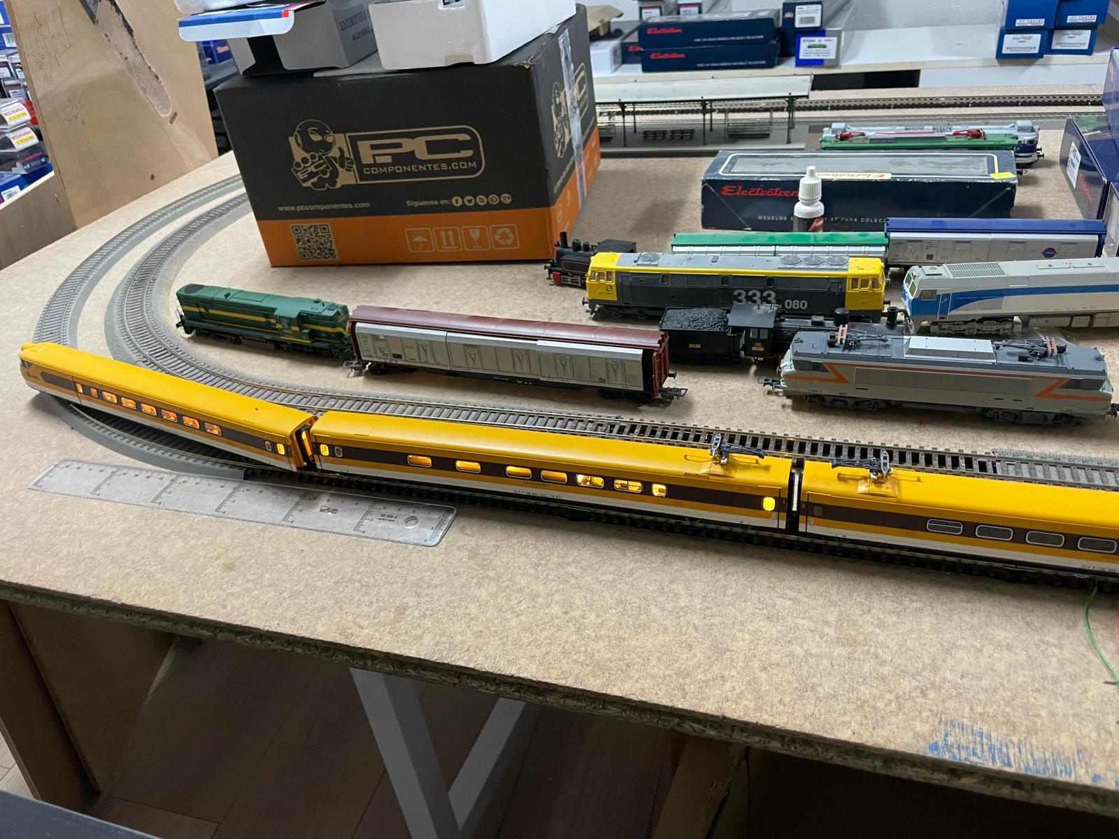

Hoy he probado el mío,, funciona todo ok,, salvo la luz del tercer coche que no entiendo por que no enciende...que mala pata. Lo curioso es que el 4º coche y resto de las luces funcionan sin problema.. A alguien le ha ocurrido? Gracias
