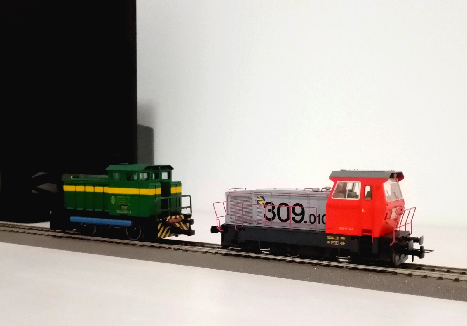

El tractor de maniobras 309, con los colores rojo-gris (Ref. HE2014), ya está en mi casa.
Me parece más llamativo con estos colores, y por eso lo he comprado con esta librea.
Fotografía propia junto al tractor de maniobras 304 de la antigua IBERTREN.

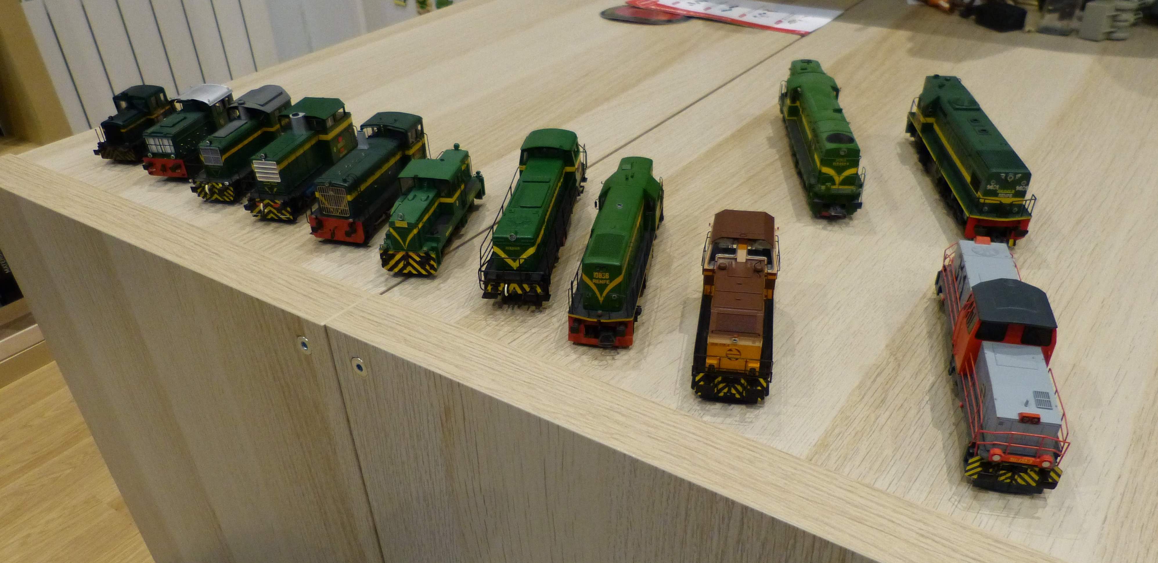

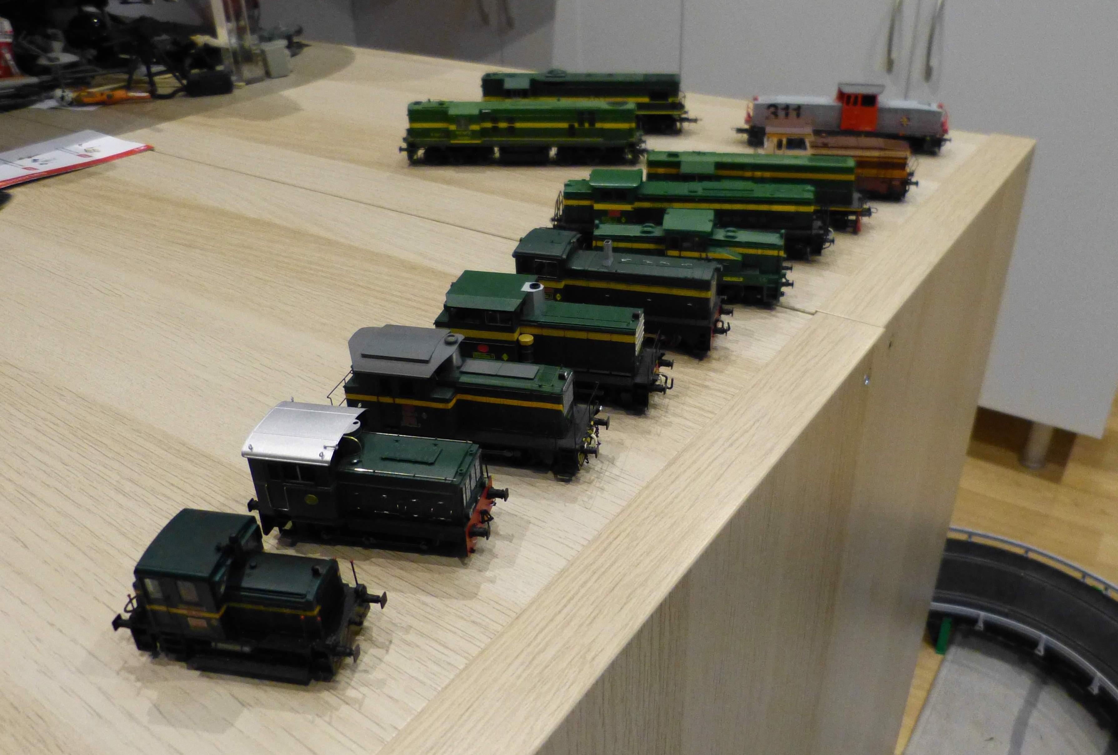

unas fotos de mi colección de tractores y locomotoras mixtas hasta la 314.
301 Pegasin: Ibertren
10201 (302): Rodrevil / AMF mecanica Rivarossi
303: Electrotren
304: Rodrevil / AMF mecanica Electrotren
305:Rodrevil / AMF
306-001 Thatcher: Rodrevil / Judith Edge Kits UK / AMF
307: Roco modificado AMF
308: Mabar
309: Electrotren
311: Lima / Electrotren
313: Mabar
314-001: AMF
A falta del 310 mi parque Diesel está completo.
