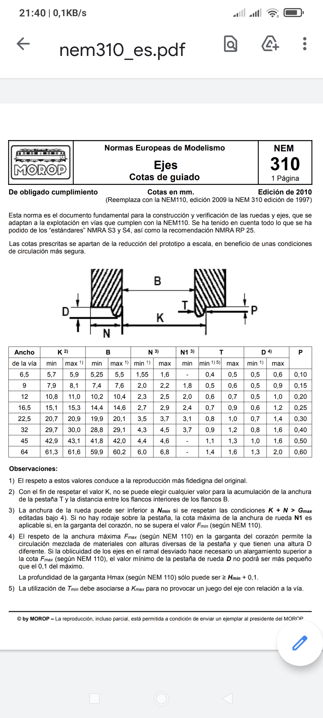

Lo que está claro es que la pestaña está fuera de norma NEM, y eso que el margen de dicha norma es más que generoso, admite medidas de 0,6 a 1,2 mm, cuando la pestaña del ferrobus tiene 1,5mm.
Tres décimas pueden parecer poco, pero ya la propia norma NEM da 6 décimas de margen para que los fabricantes se ajusten a ella, no hay ninguna necesidad de salirse de la norma y solo obedece a pura dejadez. El mismo fabricante asiático que ha fabricado estos ferrobuses fabrican muchísimo material a la carta para el resto de aficionados del mundo y muchos usan normas más estrictas que la NEM. Aún así, yo volveré a adquirir material con este problema, como los ABJ o los 591, tampoco me supone mucho trastorno darle una solución y me gusta el bricoleo, pero reconozco que hubiera preferido no tener que hacerle nada. En fin, la garantía está perdida desde que entra en casa pues como dice un colega "lo primero que hago es desmontarlo", y lo dice por él mismo y no por mí. Somos muchos a los que nos gustan las tripas de nuestros trenes.
