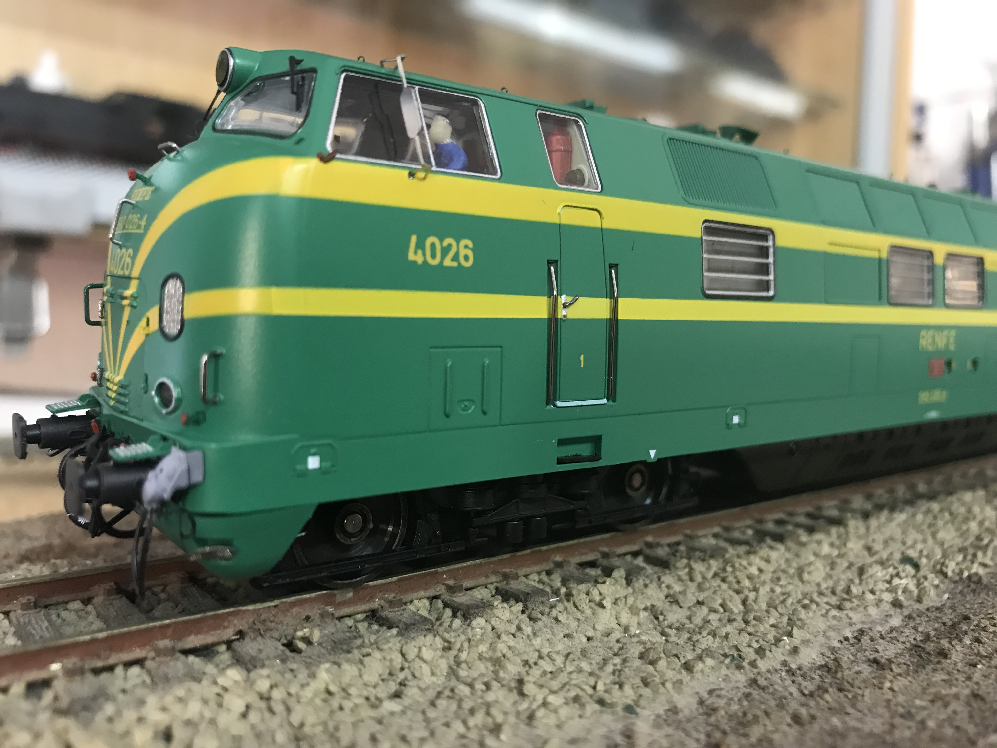

No lo he podido resistir:
Ruedas RP25, topes y enganche de husillo funcional.
Nota 14 Feb 2019 08:36
Mensajes: 465
Registrado: 22 Dic 2011 18:07
Puedes detallar mejor los cambios que has hecho ?
Como gana con las ruedas en negro , donde se pueden conseguir y como se ponen , aprovechas los ejes ??
Nota 14 Feb 2019 11:21
Mensajes: 275
Registrado: 23 Mar 2010 15:58
Desde luego que mejora mucho con las ruedas RP25 en negro y el enganche de husillo teniendo en cuenta que en el color de la 26 todo lo que se le haga queda muy real, incluso te animaría a darle un leve ensuciado o envejecido para que te quedase de diez.
Alguno ha pensado colocarle las ruedas que lleva la V-200 de Roco? lo digo porque por color y aspecto deben quedar muy bien en la 4000 y para mi son las que mejor reproducen las que llevaba en la realidad.
Nota 14 Feb 2019 16:08
Mensajes: 385
Registrado: 21 May 2009 09:05
Las ruedas y enganche de husillo en Mabar. Los topes funcionales los de Electrotren sacados del despiece de la locomotora 7500.
Javimau
Javimau
Muchas gracias , diámetro de las ruedas ??
Nota 14 Feb 2019 17:34
Mensajes: 385
Diámetro de 12 m.m.. se pide la que no lleva ejes cónicos . Se desmonta la original . Se saca el casquillo
y se coloca en el eje nuevo al que hemos extraido la rueda girandola hacia el exterior. Una vez colocado el casquillo
extraemos el piñon y en el centro del eje nuevo hacemos unas endiduras con el canto de una lima pequeña para agarre el piñon, colocamos el siguiente casquillo y despues la rueda, aplicando una grasa o aceite muy poco denso para que entre con suabidad a la vez que la vamos girando.
Yo la tengo analogica y la he lastrado porque hay mucho espacioen el interior.
Javimau
Javimau
Muchas gracias por la explicación !! la verdad que esta de fabula así como la tienes

Es muy meritoria la obra de Javimau, pero un poco complicada, quiero decir, no al alcance de cualquiera. Pienso que con pintar la ruedas y envejecer los bogies también ganará mucho la estética de los bajos. Y eso es muy sencillo de hacer.
Cierto, al tener la 4000 unos bogies digamos 'minimalistas y quedar la llanta de la rueda muy a la vista, con pintar las mismas de gris metal oscuro mate, queda muy bien y no es nada dificil hacerlo, hasta yo lo he podido hacer ;)
Lo de Javimau ya es para 'avanzados' y enhorabuena por tan buen resultado.

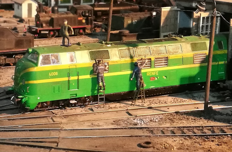

La 4008 en digital rueda perfecta. En modo maniobras, que es lo que a mí me gusta, la arrancada
es espectacular; marcha lentísima y vas acelerando y notas el motor diesel como coje velocidad.
El sonido del frenado es muy bueno. En marcha normal, y en mi caso, se empieza a oir el frenado
a partir del punto 6 y conforme vas disminuyendo va suministrando freno y chirrido. Un 10.
En este momento están reparando una rejilla:
408 en reparación.jpg (183.18 KiB) Visto 3808 veces
Miquel el del Vapor
Nota 18 Feb 2019 18:31
Mensajes: 2752
Registrado: 08 Sep 2008 18:25
¡¡ Una foto espectacular !!
Manuel
Nota 18 Feb 2019 20:03
Mensajes: 1228
Registrado: 06 May 2009 08:49
Pues si que empiezas bien, ya de nueva, y teniendo que reparar una rejilla :D :D :D :D
